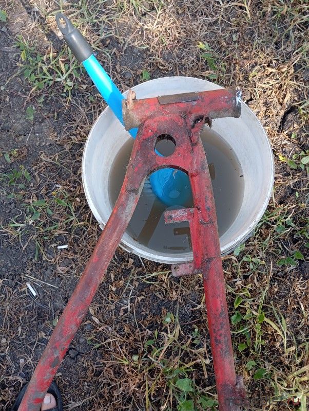

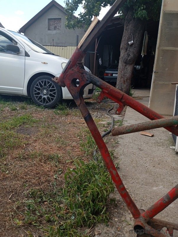

Прошу совета,кто может заморачивался с правкой битой рамы? Только без порезов
Редактировалось: 1 раз (Последний: 6 июля 2026 в 09:08, Androzzik: причина не указана)
Androzzik
Динская
12 дней назад
Добавлено спустя 4 минутылом(как без него),лист рессоры в прорезь задней оси,буксировочный ремень скрутил,сделав натяг и немного нагрел,постукивая молотком,дело пошло. Рама к стати очень нежная...
