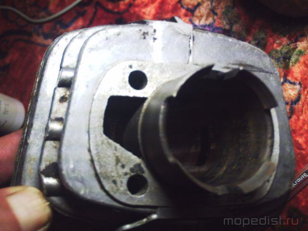

Даннного борта для надежной фиксации гильзы в рубашке недостаточно. 99.9% что гильза будет проваливаться и головка будет постоянно ослабевать. Даже со стандартным буртиком гильзу продавливает.
По окнам впуска, выпуска и перепуска - зачем же повторять ошибки и косяки стандартной продувки? Радиуса в углах окон, плавные переходы ( как бы овальное окно ) на выпуске и впуске увеличивают ходимость поршня и колец в разы. При такой форме окон по кромкам будет, мягко говоря, тяпать. Печально.
смеркалось, вечером я шел, был снег, мороз стоял трескучий, в кармане было 3 рубля и хрен стоял, на всякий случай.
Kuzmich
Первомайск
3424 дня назад
shaman, Согласен, шайбу под бортик надо было подложить, в следующий раз так и сделаю, но я думаю что будет держать и так. Жаль только что в посте #136 - 1 ноября 2012 в 22:08 никто этого не подсказал...

Kuzmich, нужно было не шайбу подложить, а сделать буртик диаметром 55 мм. и толщиной мм 5. Это бы решило все проблемы. А то что пришлось бы доработать цилиндр и головку - дело того стоит! Ну и с окнами нужно что то сделать.
Kuzmich
Первомайск
3424 дня назад
Все не так плохо. Шайбу я еще подложу, чуть доработав цилиндр, а на счет окон я не согласен. Если скруглить окна либо потеряется площадь (если сохранить фазы), либо потеряется тяга на низах но поднимутся обороты и тяга на верхах (если увеличить высоту окон). У меня и так фазы съехали вниз, насилу дотянул до нормы, тела на увеличение площади уже нет, а терять обороты - тогда зачем вообще трогать ЦПГ? Я сделаю хорошие фаски, с радиусами.

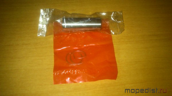

Привет всем,вот и я решил поставить поршень от дио 27 фирмы mototech-вроде как неплохой) Есть небольшой вопрос стоит ли ставить только 1 верхнее кольцо так как оно меньше и наверное слабее чем нижнее?
И ещё,сколько по идеи он должен ехать с этим поршнем со стандартным карбом и цилиндром(разумееться расточеный под этот поршень) со стандартным каммутатором,он часом нам "отсечку" под какийто обороты не даёт(зажигание безконтактное)?
Интересные у них однако кольца,закрывает полностью замок и по идеи там не имеет как ставить кольца,в плане поставить нельзя поставить не под замок. К стати юбку поршня не планирую обрезать,но это уже посмотрем,может если впускное окно будет открываться не полностью то обрежу с одной стороны,всё таки этот поршень предназначен впуск с картера)
вот фото под конец:
Редактировалось: 1 раз (Последний: 20 ноября 2012 в 20:22)

Итак, косяк исправлен. Под бортик гильзы подложена стальная шайба
вся конструкция собрана и проверена, все получилось
заодно прикинул поршень, расстояние между стопорами 25мм cry
прийдется переносить.

ПьЮ, Я надеюсь с головкой ничего делать не придется,она встанет, для этого я сделал буртик гильзы маленьким и утопил запорную шайбу. Вот с СЖ не знаю как получится... Запуск не раньше Апреля, сейчас работаю с коленвалом.
Стопора можно не переносить только если заузить впускное окно sad хотя бы сделать верхние углы радиусом 5 мм.

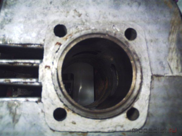

Вот старый целинд для эксперемента.Пришлось отмыть, грязный не понесёшь к токарю!!
