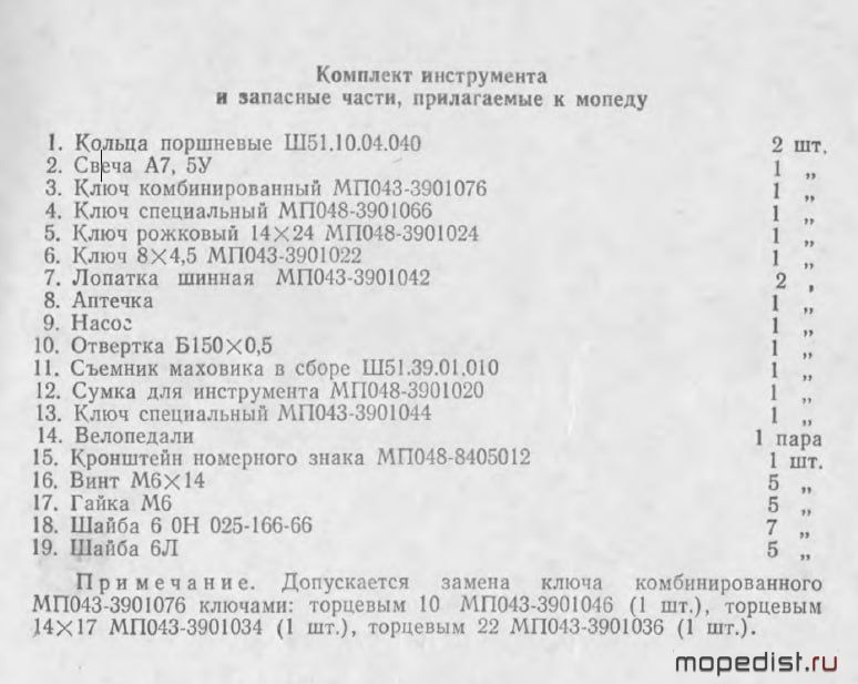

Свечной у меня уже есть. Интересует полный комплект именно у Верховины-3, и как конкретно ключи выглядят.
Восстанавливаю "Верховину-3"
wigovsky
Нижний Новгород
373 дня назад
В руководстве к Верховине написано, что в комплекте шли педали (2 шт). Это были те педали, которые надо было установить на мопед или запасные?
Это были штатные педали, обычные велосипедные. При транспортировке мопеда они были сняты.
wigovsky
Нижний Новгород
373 дня назад
Да, так и подумал. А свечу а7,5у кто-ниб в жизни видел?
wigovsky:
Я видел - один раз, выкрутив из головки цилиндра нового мотора. Прослужила недолго и была заменена автомобильной А10НТ, которая работала о-очень долго.

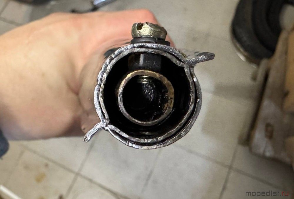

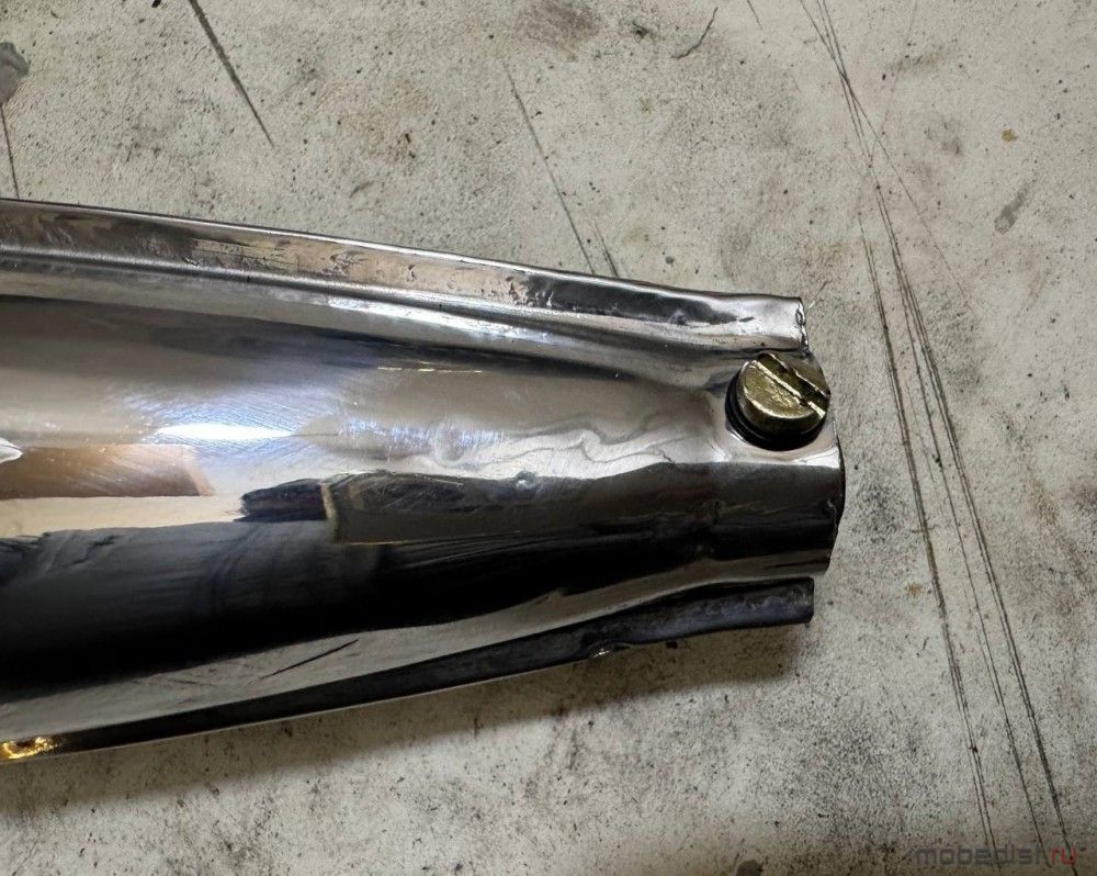

Кто-нибудь видел флейты, пока они были новыми? Они крашеные или из нержавейки?
Latgalec
Даугавпилс
7 часов назад
Нержавейка это не про них - черные!
Здесь был Orik...
7 часов назад
Черные,- это негры. А они светлые. Штамповка из железки СТ-3.
wigovsky
Нижний Новгород
373 дня назад
То есть все же их не красили?
wigovsky:
их не красили?
Нет, конечно. Покрывали медью, потом никелем и хромом.

Быстро установил флейту и внутреннюю трубочку в глушитель. На правильный винт М5х10 с черным гровером.
Всё ещё в поисках свечи А7.5У (ну или хотя бы А7.5УС). Также интересует вот что: а какой был насос на Верховине-3? С металлической ручкой?

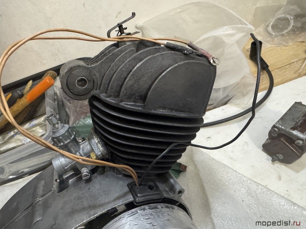

Всем привет. У меня мотор восстанавливал дедушка Вагнер много лет назад. Поставил электронное зажигание. Но по какой-то причине из движка выходит три провода. Зачем третий?
wigovsky:
Теперь уже раритет!
wigovsky:
Это провода освещения, зажигания или всё вместе?
Latgalec
Даугавпилс
7 часов назад
smoke может глушилка?
Здесь был Orik...
wigovsky
Нижний Новгород
373 дня назад
Мослитр:
Да понятия не имею, поэтому и спрашиваю. Думаю те что с клеммами - на катушку идут.
Latgalec:
может глушилка?
Типа декомпрессор? Или отключение электронного зажигания?
AleksejR
Воронеж
19 дней назад
wigovsky:
При замыкании на массу искра пропадает. Как на бензотриммере.
жизнь-это движение (в землю)
7 часов назад
wigovsky:
Зачем третий?
Запасной!
Нужно фото точек откуда идут провода.
wigovsky:
А ты ротор сними и посмотри - куда присоединены провода. Тогда и будешь иметь понятие...

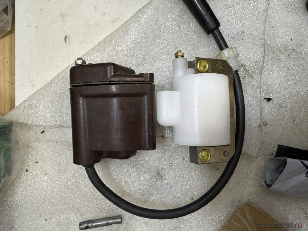

Я тут задумал в корпус катушки Б300 вставить современную начинку. Чтобы не заморачиваться с капризной оригинальной катушкой. Хотел впихнуть ТЛМ-3, но она очевидно слишком большая.
Собственно вопрос: есть крошечные китайские катушки. Можно их использовать? Может у кого был опыт?
Ded
Ded
Ярославль
wigovsky:
От бензопилы Урал.
