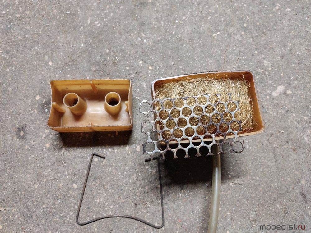

smoke Собственно, по краям пластины с дырками(либо отштампованная сетка), а между ними маток скомканной лески
Так, понял. Сетки у меня в фильтре есть, а вот лески нет. Значит - всё ок, леску зафигачу.

Там леска примерно 0.25мм скомкана в довольно плотный комок. Настоящая путанка.

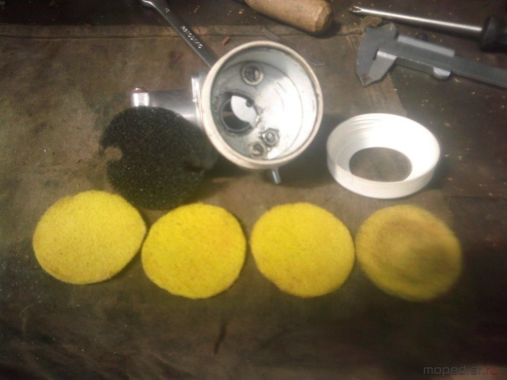

Я такую "начинку" использую в нескольких фильтрах: в бензопиле и в веломоторе Ф50. Прекрасно работает, только надо сначала окунуть в масло и дать стечь лишнему.
Если размер пластин немного меньше, чем корпус фильтра, то можно приставить полоску от другой пластины и приклеить суперклеем. Не обязательно даже из такого же материала, можно приклеить полоску поролона - сразу к нескольким пластинам и с двух сторон. Эти "аппендиксы" будут удерживать набор из нескольких пластин в едином пакете.

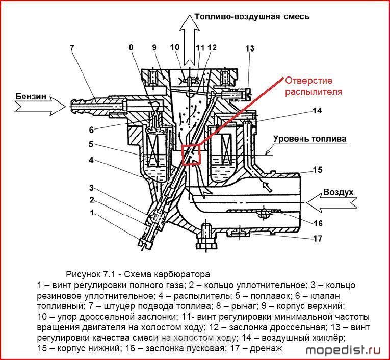

krotik:
Там жиклеры вообще не про расход,
И я не про расход говорил, а про не очень удачную дозировку - при малом разрежении под дроссельной заслонкой.
krotik:
они только дроссели ограничители максимума.
Так "жиклер" - всего лишь другое название "дросселя", а функции у них одинаковые - ограничение и поддержание определенной величины потока жидкости или газа.
У карбюратора КМБ-5, для мотора отечественного мотоблока МБ-1, примерно такое же устройство.
Топливным жиклером является отверстие в распылительной трубке и оно уменьшается при помощи конуса регулировочного винта - ограничителя максимального количества бензина на полном газу. Из поплавковой камеры к этому винту бензин поступает без ограничения. Схема карбюратора не отечественна, она "подсмотрена" на карбюраторе французского производства для стационарного универсального мотора.
У меня был такой мотор, правда недолго - я не нашел ему применения из-за его малой мощности и продал. Он по своему прямому назначению крутил центробежный вентилятор - гонял воздух в палатке спасателей-французов, приехавших на разбор завалов после землетрясения в Армении. И больше, по большому счету, ни для чего ездящего не был годен. Его умыкнул один из наших заводских технологов, когда еще был студентом МАМИ, при отъезде домой. И мне его подогнал в обмен на простенький китайский автомобильный приемник, который мне был абсолютно не нужен. В Москве он ловил ДВ и СВ, а по приезде на дачу одни только хрипы и шуршание - с любой антенной.

Подскажите, у кого-ниб есть фотка того, как выглядит воздушный фильтр внутри?
