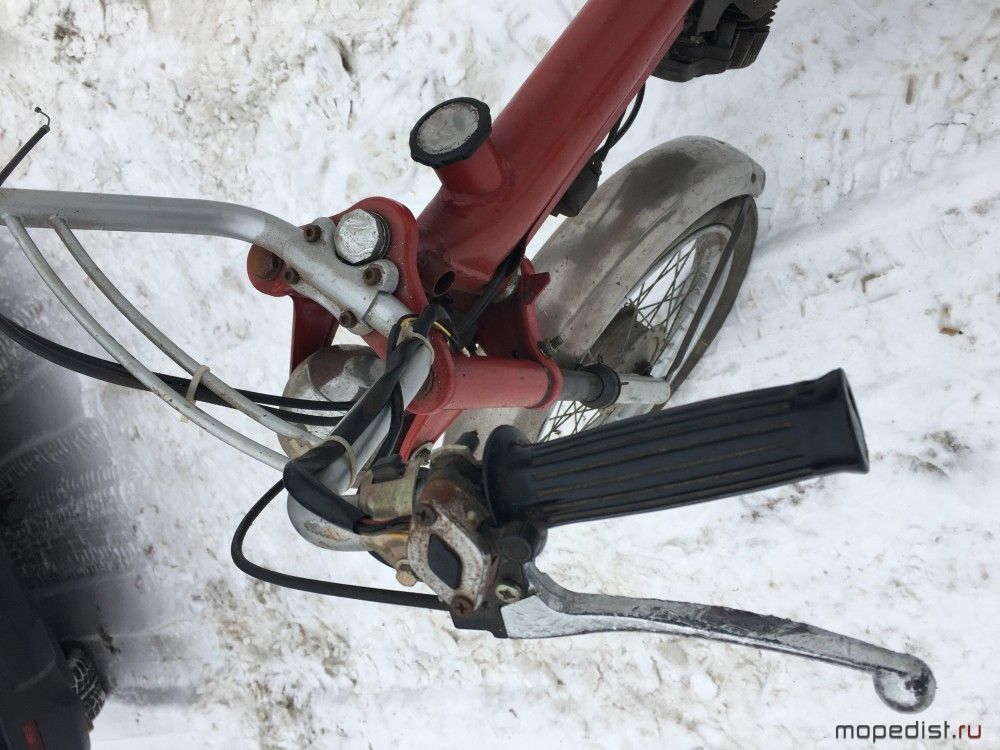

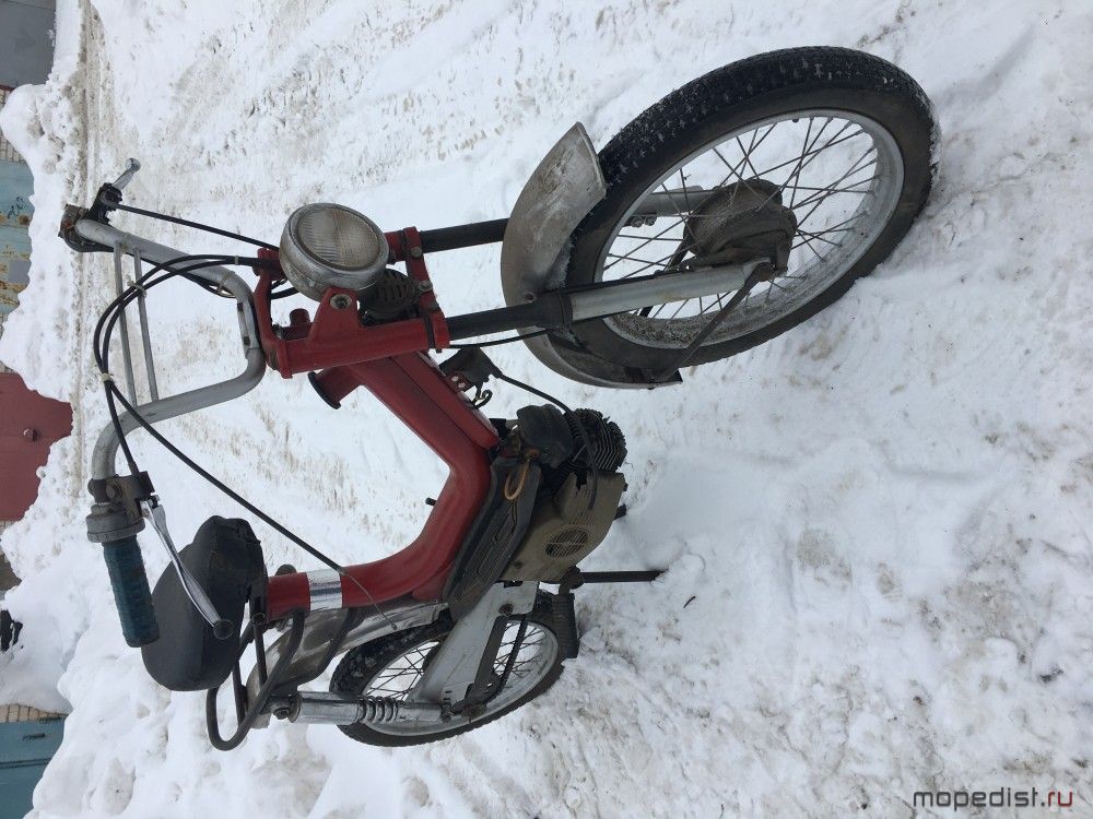

Не знаю, удобно ли здесь задавать вопросы по аналогичному мопеду или создать свой топик.Купил я на днях по сходной цене почти такой же мопед Rezzato Califfoni 1978 года выпуска.Экземпляр вполне комплектный, если не считать заднего крыла с фонариком, амортизаторов задних и противоугонного замка.Уже успел его разобрать процентов на 80, составить представление об объёмах предстоящей работы. Всё как обычно - пескоструить, красить порошком, перецинковывать, менять негодные детали. В интеренете нашёл только эту тему про эти редкие мопеды. Есть ролики на итальянском, испанском, но там мало что понятно. Поэтому есть желание пообщаться на нашем форуме, вдруг кто-то поможет ценной информацией, советами. Фото повернуть не смог, изиняйте.
Редактировалось: 1 раз (Последний: 3 февраля 2024 в 09:05, АндрейК.: Не смог повернуть фото)

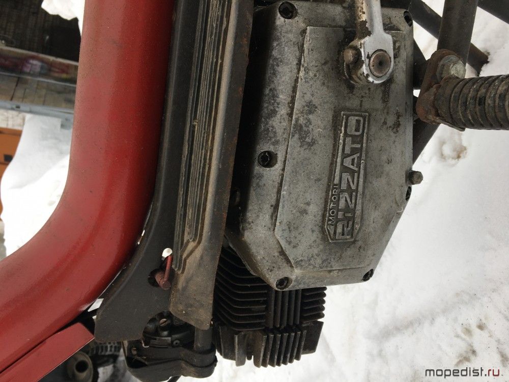

Сегодня закончил разборку, много новых эмоций даже на этой стадии.От техники из СССР отличий много. Думаю свою тему создать, буду показывать ход работ и делиться впечатлениями :)

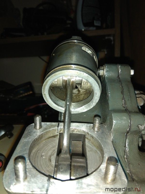

Janka, спасибо что отозвались. Интересно узнать впечатления от эксплуатации. Сегодня снял поршень и выяснилось, что он тяжеленный и магнитится ! Состояние цилиндро-поршневой группы отличное, кроме небольшого люфта в соединении поршневой палец-шатун. Не встречал раньше поршней из чёрного металла. Буду искать инфу в интернете.Добавлено спустя 17 минут

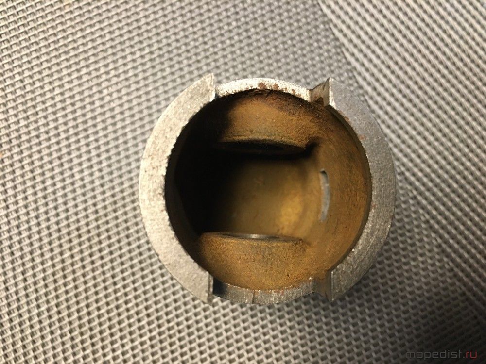

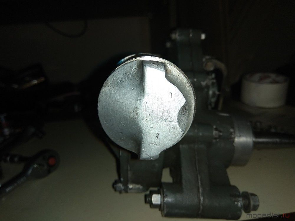

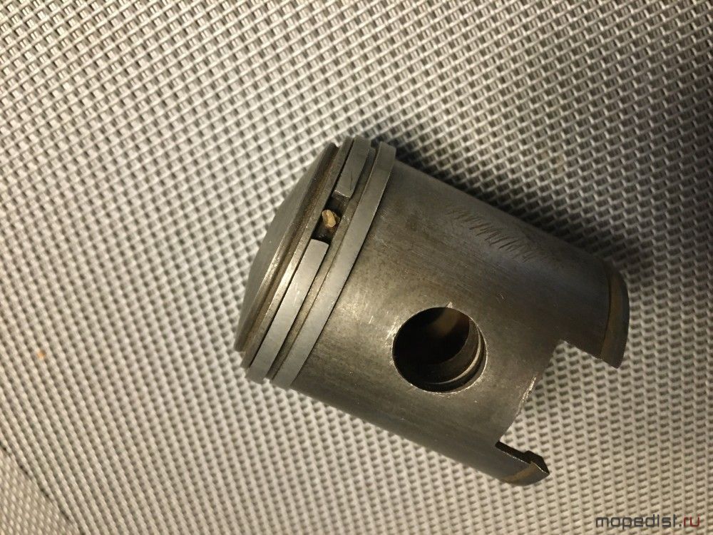

Фэйсбука нет у меня, но поищу (спрошу у кого есть), спасибо. Зато есть вот такой поршень -
Похоже на самоделку, но загадку его происхождения отгадать нелегко. Поршень явно изготовлен не на коленке в гараже. Вопрос почему не из алюминиевого сплава ? Первое, что приходит в голову - его (поршень) копировал старик Хоттабыч, как телефонный аппарат в известном фильме. Ну и вариант с простым дедушкой, который всю жизнь на заводе тепловозных/судовых дизелей видел только чугунные поршни. А тут внучёк притащил как образец изношенный мопедный поршенёк. Ну и понеслась smile Диаметр поршня 40 мм, кстати. Видимо и цилиндр растачивали, уж больно хорошо он выглядит. Теперь вопрос - где и как купить нормальный поршень или подобрать замену из числа похожих. с доработкой, разумеется. На ЕВау они есть, только не шлют. Остальное по мопедке решаемо. Уже началась пескоструйка, порошковая покраска, цинк. Рутина, как всегда. Звёздочки буду заказывать взамен родных изношенных. Цепь 420. Если кому интересно, покажу результат потом.
Выглядит достаточно древним, типа:

Интересный поршень
на юбке поршня фаска для доп смазки, окно в поршне под продувку через доп канал в цилиндре.
интересно зачем проточка над верхним кольцом?

Поршень с вытеснителем, под более октановый бензин
Stunt
Тольятти
396 дней назад
ALX:
проточка над кольцом похоже под головку, в которой тоже есть проточка, все это для увеличения степени сжатия. Секретные спорт технологии от Итальянцев.Добавлено спустя 2 минуты
Мослитр:
а где там вытеснитель?? просто форма дна поршня более выпуклая. по-моему эти поршни с москвича.

Больше похоже на поршень с одним узким кольцом, на котором нарезали канавки под два широких.

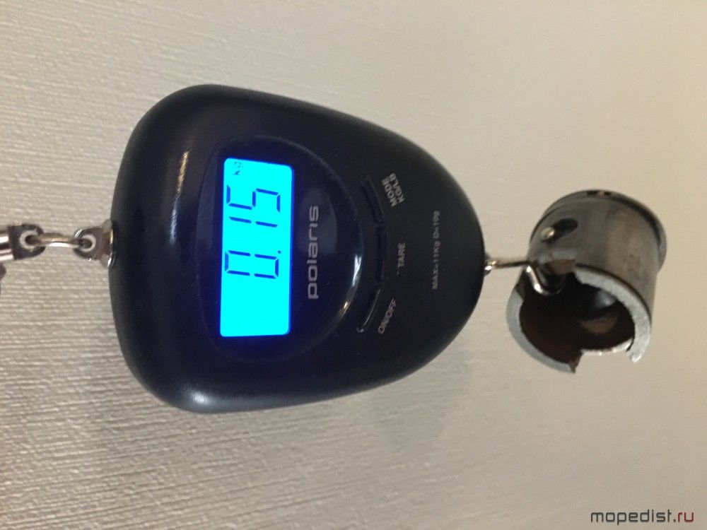

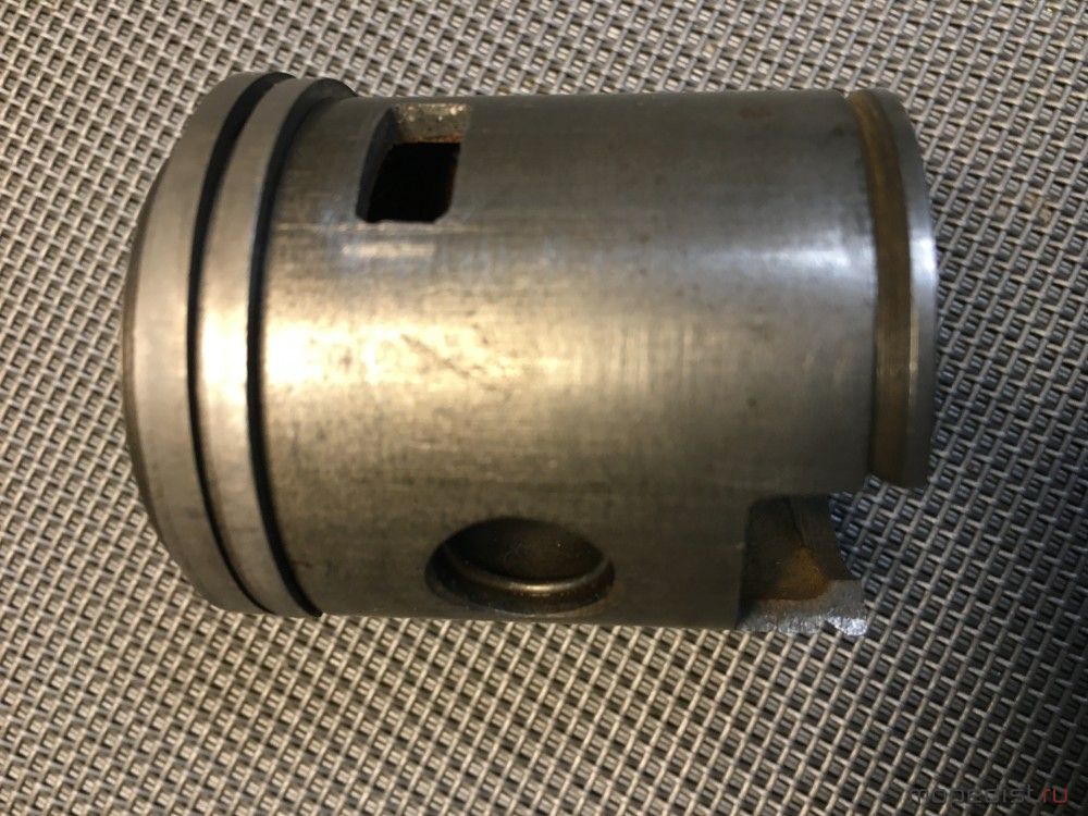

Если с геометрией всё более менее понятно, то с выбором чугуна в качестве материала вопрос открытый. Искал в сети аналогичные случаи и не нашёл ! На наших форумах тоже. Может искал плохо, правда поисковые слова менял. У итальянцев на сайтах запчастей все поршни на любые моторы и на этот (модель 122) алюминиевые. Как эта гиря не порвала коленвал и шатун ? Крутился ли мотор хотя бы до 4000-5000 об/мин ? Собрать и попробовать запустить ? Интересно как вообще этот мопед появился в наших краях, кто его так укомплектовал. Сегодня взвешу поршень.
АндрейК.
Нижний Новгород
41 день назад
Вот это оковалок - 150 г. примерно.

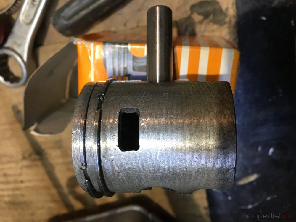

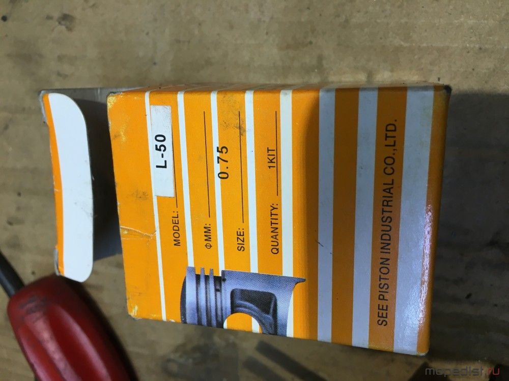

Приветствую ! Решил сообщить, как решилась проблема с поршневой.В одном из магазинов нашлось несколько поршней от старых японских скутеров - полтинников. Подобрал наиболее подходящий, ремонтного размера 40,75 мм. Основное отличие - палец 10 мм и осутствие окна в стенке.
Обе проблемы решаемы. Втулку ВГШ всё равно менять - выточили под палец 10 мм. Окно вырезал сам.Цилиндр расточили и отхонинговали под поршень на мотороремонтном предприятии. Поршень без навески теперь весит около 62 г, кольца узкие, стальные, профилированные. По замкам всё отлично, по положению в цилиндре (ВМТ и НМТ) тоже норм.

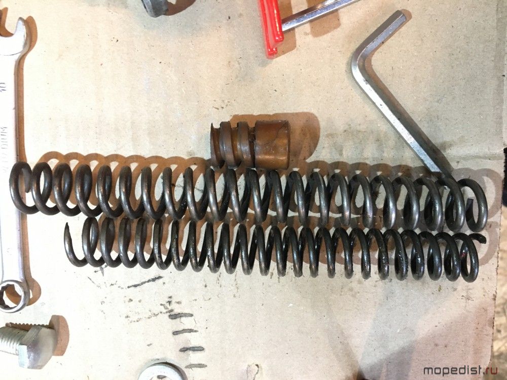

Пришлось заменить пружины вилки, т.к. обнаружился "облом" нескольких витков. Подошли от "Восхода-1" (раннего). Из одной пружины получается две с остатком.

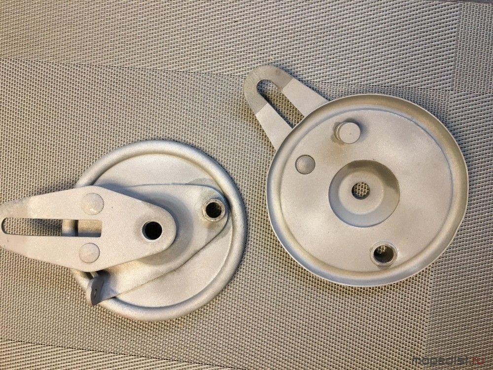

Тормозных колодок не нашёл. Пришлось переклеивать накладки клеем ВС-10Т. Надеюсь не отвалятся :)
