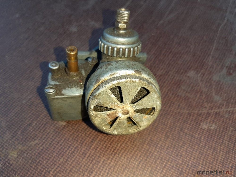

Latgalec
Даугавпилс
2 часа назад
smoke Была похожая проблема на Риге-1 с Явовским двигателем. Первый запуск был только с фильтром(сетка). Завелся бодренько
Дальше давится.... Прикрыл рукой фильтр, стал откликаться на ручку газа... К чему это я - установил глушитель впуска и проблема ушла!
Вывод - сопротивление впуска творит чудеса! Или тогда увеличивать жиклёр....
smoke На счет герметичности на фланце оригинального карбюратора:
Для чего этот канал не знаю, скорее всего борьба с переливом или текущим краником, но работает!

3 часа назад
Latgalec:
Так и есть на самом деле. В некоторых вариантах делают отверстие во впускном патрубке.
А этот карбюратор точно от Яветты? Мне помнится, что дроссельная заслонка у него была горизонтальная, но приемный штуцер и утопитель поплавка расположены вертикально.

3 часа назад
Это для наследников радуги?
Наследники радуги - венгры? В патрубке моего мопеда Берва была дырочка в нижней части, из которой капал бензин, после нажатия на утопитель поплавка.
Это от Стадиона. Были как со сливным пазом так и без него. Карбюратор действительно несколько капризен по впуску.

Latgalec
Даугавпилс
2 часа назад
krotik:
Это от Стадиона
Да, можно сказать - наследие.... Система действительно чувствительна к сопротивлению впуска, поэтому важно сохранить родной впуск- глушитель впуска и сам фильтр...
Недавно реанимировал стадионовский двигатель, так вот - текстолитовой проставки между карбюратором и цилиндром на нем уже не было. Фильтр с заслонкой:
А самое интересное в том, что этого канала в карбюраторе уже не было!

Значит не хватает бензина, прошедшего через жиклер и зазор в трубке с иглой дроссельной заслонки. Тут возможны варианты: засор в жиклере, слишком низко установлена или не родная(самодельная) игла в дроссельной заслонке и низкий уровень бензина в поплавковой камере.
Если даже в жиклере не видно ничего постороннего, затрудняющего прохождение через него бензина, то весьма вероятно отложение на стенках отверстия коричневатого налета, образующегося из старого бензина за долгие годы простаивания мопеда. Его ничем нельзя смыть, можно только счистить механическим способом - несколько раз протянув через отверстие медную проволоку толщиной 0,5 мм или тоньше.
Иглу в дроссельной заслонке можно просто переставить "повыше" - в конкретном карбюраторе поближе к тросу газа.
Если эти две меры ничем не помогут, тогда надо регулировать уровень бензина.
Я теперь уже не вспомню насчет того, есть ли у воздушного фильтра Яветты ручка для его закрытия при запуске. У моей Бервы фильтр закрывался и это сильно облегчало запуск холодного мотора. Если такая возможность у фильтра Яветты есть, то можно немного прикрыть его - таким образом повысится разряжение в диффузоре и бензин будет высасываться интенсивней. Если провал исчезнет, значит есть смысл залезть в поплавковую камеру и немного поднять уровень бензина.
Помнится, чтобы приподнять уровень бензина в карбюраторе Бервы, я надевал на иглу поплавка небольшой грузик - медный провод, свернутый в плоскую спираль и свободно лежащий на латунном поплавке. А массу подбирал опытным путем, откусывая понемногу кусочки проволоки. Это не совсем правильно, но другого варианта, к сожалению, у меня тогда не нашлось.
alexander:
не установлен "тормоз" в ручке газа
Тогда конечно, заслонка будет сразу возвращаться.
alexander
Смоленск
621 день назад
Карбюраторы промывал в "Трилон Б" и специальной жидкости для промывки топливных форсунок в ультразвуковой ванне.
Проходимость жиклеров проверял тонкой медной проволочкой.
Разумеется все продувалось сжатым воздухом не один раз.
Иглы родные, положение - предмаксимальное.
Уровень топлива не регулируется, там игла является частью спаянного латунного поплавка.
Проверил на обоих карбюраторах длину запирающей поплавкойо иглы и высоту от крышки поплавка до тела поплавка при запертой игле - одинаково, здесь все четко, но на лицо низкий уровень топлива.
Запорный жиклер в крышке карбюратора сидит мертво и не шевелится.
Воздушный фильр внутри рамы, доступа к нему нет, никаких заслонок обогатительных там нет, да и в моем случае и не нужно, запускается мопедка на аккумуляторном зажигании идеально, несмотря на отрицательную температуру.
Ну как вариант, если переуплотнение мотора не поможет.

Правильно, точно также был сделан поплавок в карбюраторе моей Бервы. Поэтому, я его и утяжелял, тем самым повышая уровень бензина.
Тут еще один фактор нужно принять во внимание - другие свойства нынешнего бензина. Первое и наиболее вероятное - повышенное октановое число и второе, менее вероятное - пониженная температура кипения современного бензина. Первое влияет на скорость горения, а при неизменной степени сжатия в старом двигателе она будет обязательно заниженная.
Второе влияет в меньшей степени, поскольку при сильной жаре происходит закипании бензина и поплавок тонет в пузырьках газа, неизбежно снижающих плотность бензина. Уровень в поплавковой камере увеличивается и происходит перелив. Переобогащенная смесь горит тоже медленно, но сейчас холодно и этого эффекта быть не должно. К тому же, при нажатии на утопитель поплавка мотор заглох бы от чрезмерного переобогащения смеси. Так что, этот вариант можно смело отбросить.
Чтобы проверить вариант со слишком большим ОЧ, можно провести такой опыт: к 3-м частям чистого бензина А-92 подмешать 1 часть керосина. Потом в этой смеси развести полусинтетическое масло для 2Т моторов(бензопил,
триммеров), в соотношении 1:30. Получившееся топливо будет иметь ОЧ, приблизительно, как у бензина А-76.
Я использовал такую смесь для современного китайского велосипедного мотора Ф50, у которого "геометрическая" степень сжатия была 7,6(реальная сильно меньше) - на ней он ехал заметно резвей, чем на чистом А-92. Правда, заводился мотор на этой смеси только до тех пор, пока была сухая погода. При большой влажности керосин поглощает из воздуха влагу и потом завести мотор уже невозможно. Так что, желательно израсходовать всё, что есть в баке или сливать остаток в герметичную емкость.
