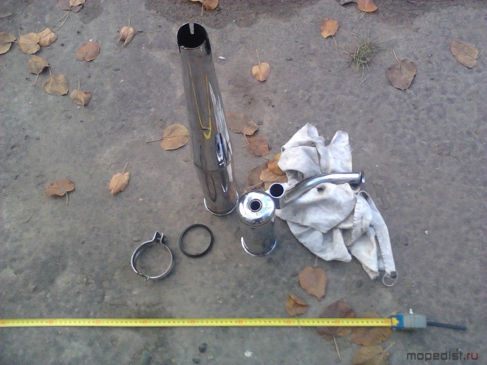

Можно фотку глушителя? Можно попробовать с немцами поговорить на тему тюнинга.

Пижалюста:
кстати,они уже были в теме Simson,я повторяюсь для тех,кто не видел.
Вероятно,потом их здесь подотру.

magdino1951, у вас самый обычный глушитель 32мм Крюммер) , он побольше стандартного, больше в диаметре выпуск. Я кажется выкладывал фотки более серьёзных глушителей. Например есть такой же, только доработанный, цельный глушитель. Выражаясь языком тюнинга, этот глушитель stage1). С таким должна работать поршневая доработанная от 60 кубов 6 каналов, впуск 20мм выпуск 29. Карбюратор 19-20мм, хотя бы BVF, главный жиклер минимум 80, тюнинг фильтр, электронное зажигание 1.4мм до ВМТ. На сколько я знаю все поршневые более 50сс стандартно шли в 25 мм выпуском, а данный глушак стоял на ETZ 150(?????)Добавлено спустя 1 минутуКстати такой глушитель стоит 60-70 евро.
неизвестно,возможно,а так только себе ставил на пробу,не пошло.
Nikolay:
стоит 60-70 евро.
немного больше,88 по моему,но торговаться не стал все равно,очень надо было и спешили попасть в окно.Брал на руках,заказывал заранее,подъехал и забрал.
