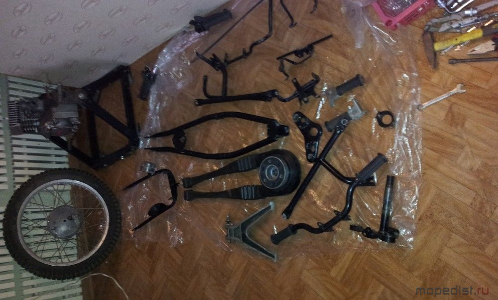

Решил я доделать свой первый s-51.
Имеются практически все запы и крепёж.

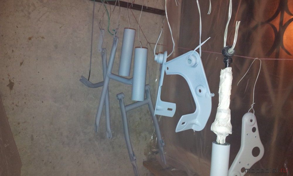

Планирую завершить сборку до НГ )Добавлено спустя 27 минутПервый раз красил раму из балончиков, вышло не очень хорошо.....
Буду перекрашивать.
В гараже холодно, красить будем на балконе.

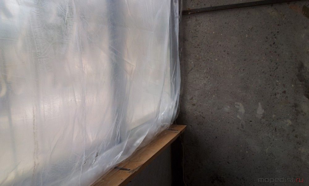

подготовка балкона
Пока только успел разобрать мопед. На выходных попробую зашкурить и покрасить)

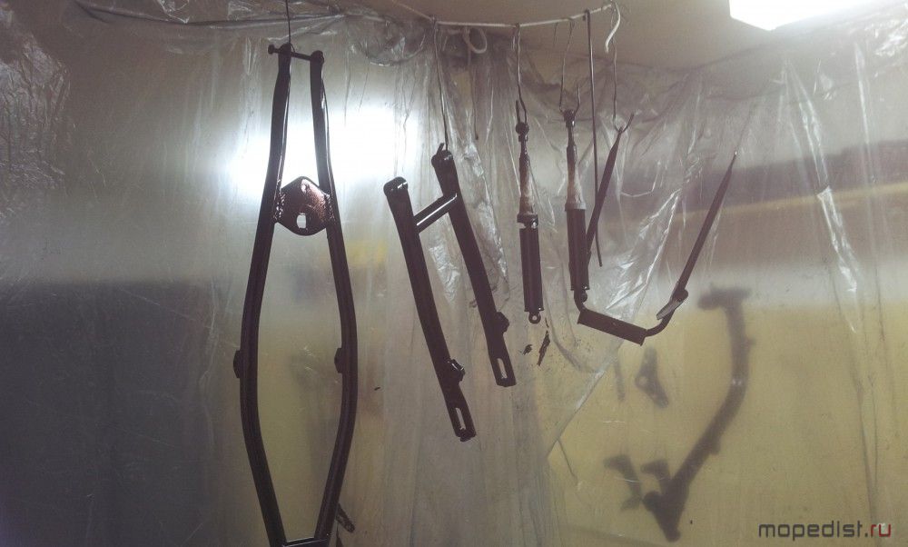

Добавлено спустя 28 минутПравильно я собрал маятник? Кстати сайлент блоки полиамидные)
Добавлено спустя 31 минутуКраска самая обычная, не дорогая Vika 2k, грунт FITTER ГРУНТ 5+1.

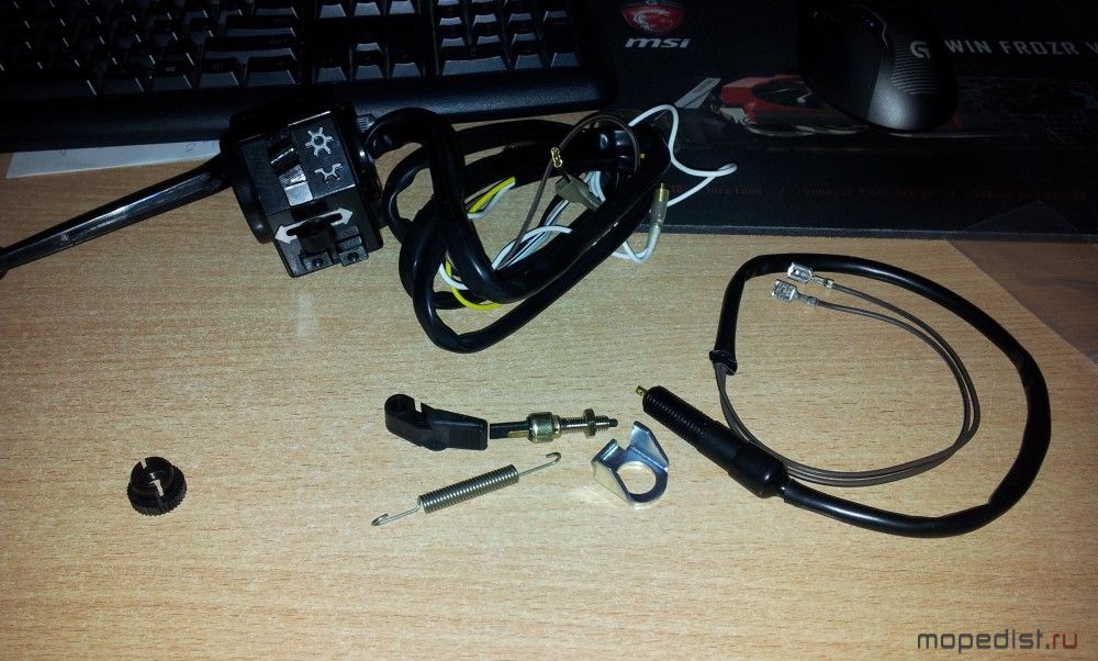

пришёл левый пульт и детали для датчиков тормоза.

Загрунтовал.
Красить буду в гараже, на балконе не особо теплее гаража)

РАма покрашена

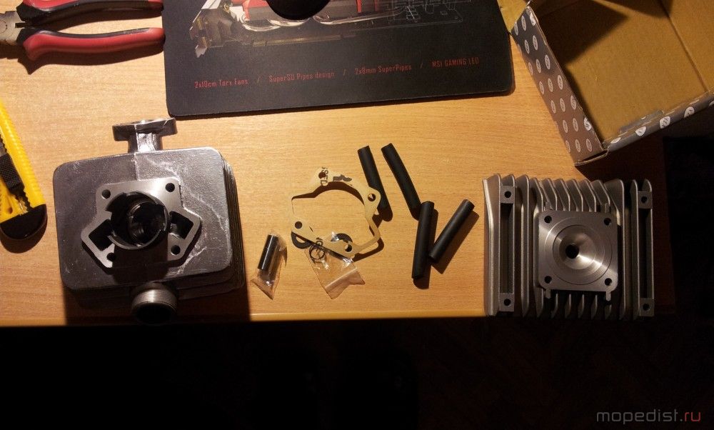

наконец то пришла поршневая . 9 дней с почты шла)

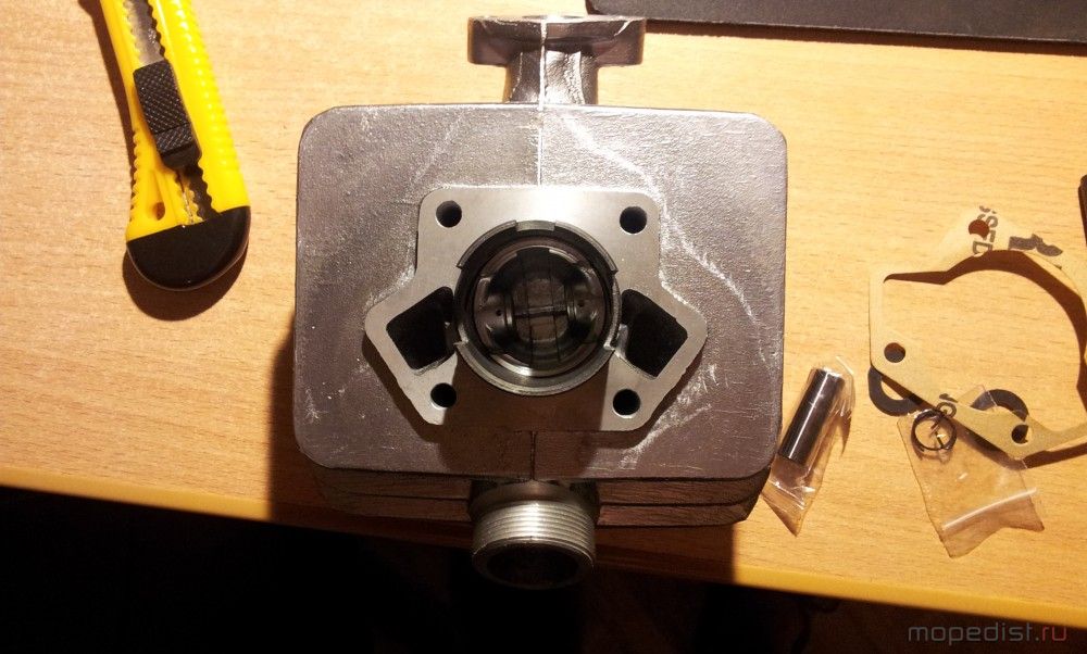

Забрал посылку.... осмотрел цилиндр и ... был расстроен(
маркус
Чехов
10 дней назад
А чем расстроен-то? Не понял проблемы?
Nikolay
Воронеж
88 дней назад

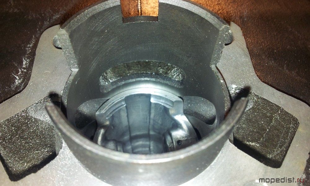

Головка заводская MZA, претензий нет, почти идеальная. Но цилиндр....... Поршень вставлен, всё в стружке, не убраны огрехи литья, литьё кстати намного хуже чем мой 2 канальный 60 сс от этого же продавца. Нет гравировки SSW-T , как на фото. Был норм продавец... Мож я так не удачно поршневую выбрал.)
Надо было брать 6 канальную, что то я загнался походу.
Прийдётся бормашинкой её пилить, но это потом.
Кто-нибудь даст рекомендации как допилить её? Если надо сделаю доп фото. Смущает впускное окно, отверстие не сквозное, мешает гильза.
Вот блин подарочег к НГ)Добавлено спустя 1 минутуСделаю позже фото подробные, тока с работы пришёл.
два ребра по краям чуть загнулись, но это наша долбанная почта)Добавлено спустя 2 минутыМаркус, а Дмитрий появляется на форуме? Dimsan
