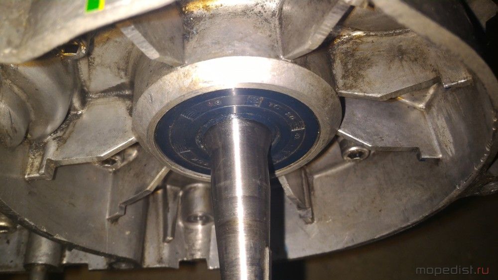

таким способом фиксировал ротор, тонкий ключ на 36, этим же ключом кручу съёмник.
со стороны зажигания

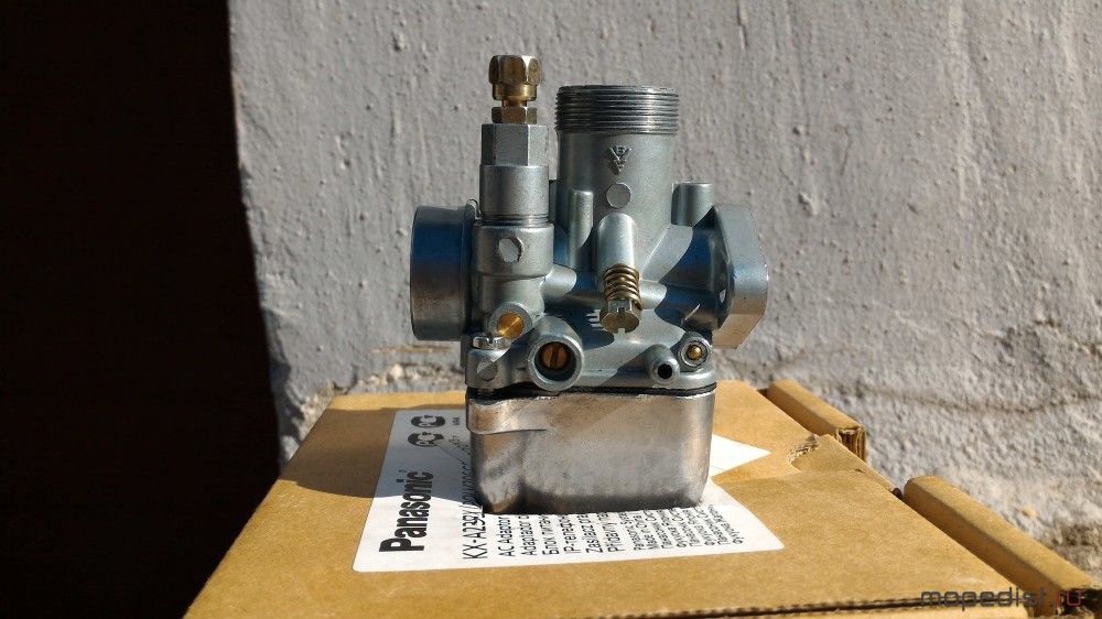

Продавец, если кто знает Swen Webber, написал что зажигание ставить 1,4 мм, и карб 19 й нужен..... попробую пока на 18м , потом расточу, буду читать как это делается, развертки есть, бормашинка тоже)
Serg(Rus)
Тольятти
67 дней назад
Что за карб 18? Знаю, что на Симсон S51 идет 16N1-11, 16N3-4, 19N1-11. На 18 мм НЕТ карбюратора.

фото будет вечером) На сколько я понимаю, что bvf бывает только 16мм, но их растачивают до 18, 19, 20 ,21 и продают под названием 18n1 -11 и тд. на них на всех написано 16n1-11. Кто-нибудь имел дело с другими карбами, Amal например?Добавлено спустя 48 минутопробовал вчера новые колёса и резину, всё отлично, резина цепляется, обода не болтаются, тормоза есть, но ещё не притёрлися, стоят новые тюнинг колодки))))

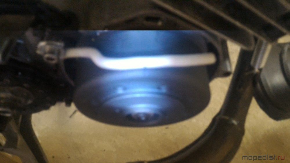

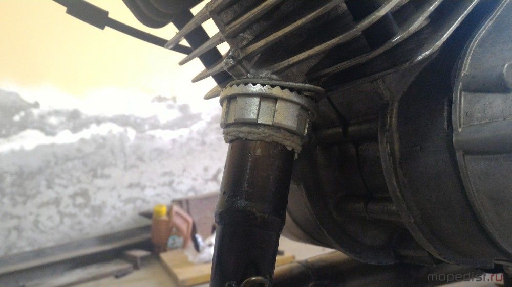

Выставил зажигание 1,4 мм, подмотал везде асбестовым шнуром. Мопед стал лучше ехать, смесь не выбивает. Стокового краба мало, завтра сделаю тестовый поддон и посмотрю уровень. Расточу до 19 мм

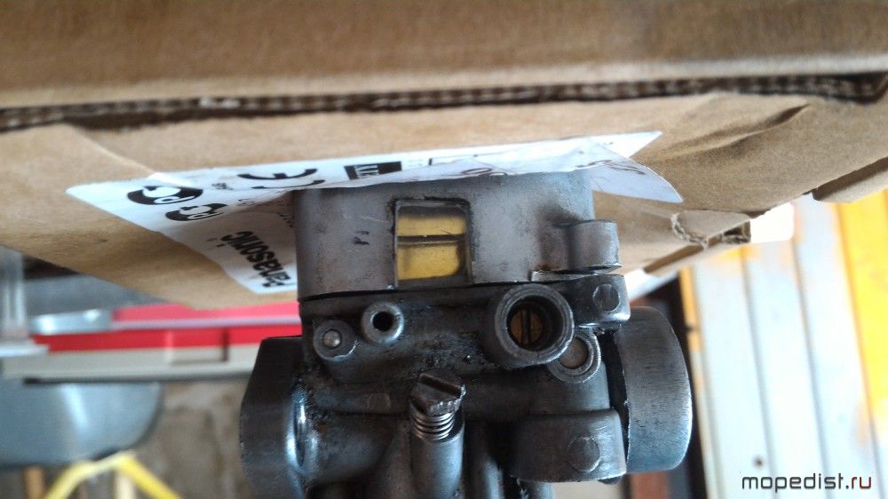

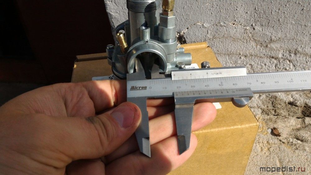

Щас выложу фото.Добавлено спустя 9 минутДиаметр со стороны воздушного фильтра 17.8 мм
Со стороны впуска такой же диаметр
Вид с боков, обычный 16й карбюратор, качество литья поддона какое есть...
ещё фото
Редактировалось: 1 раз (Последний: 1 июля 2016 в 21:58, Nikolay: причина не указана)

Согласен,и после 500 не повалит.И после расточки не повалит.У меня пяток карбов от Simson,все перепробовал и ни один устраивает по работе.То-ли разница в горючке,то-ли бабка наворожила,беда да и только.Вот и делал штаны на Верховиновские карбы,всякие модели еще перепробовал,с Альфы-прорвалось.И знакомые симсонисты тоже не в восторге от родных карбов и ставят от Карпат.Лучше.Но жрет горючки больше.И капает на пол тоже.Интереса ради и для себя-попробуйте поставить-будете удивлены.Крепления и длина тросика почти совпадают,тут проблем и переделок не будет.

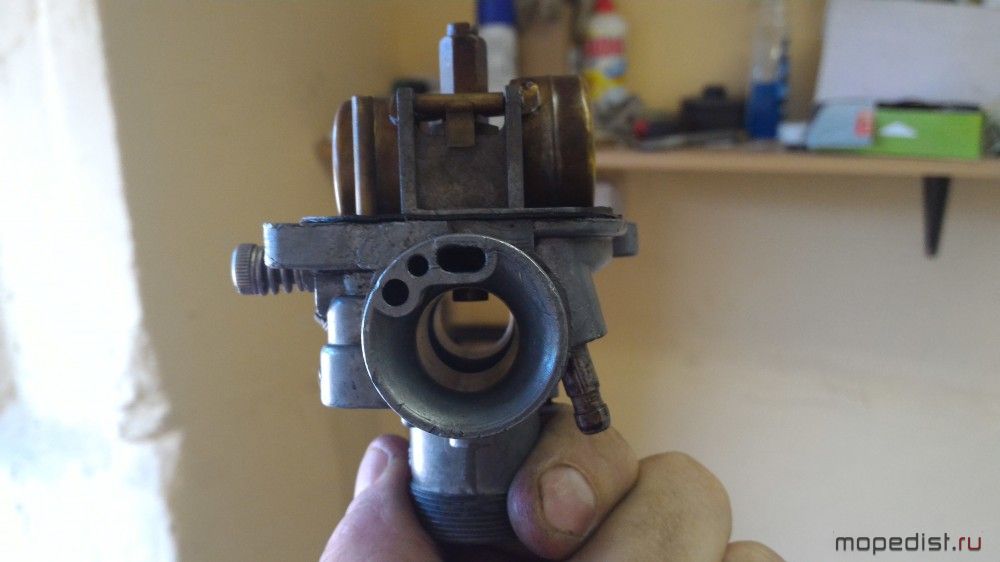

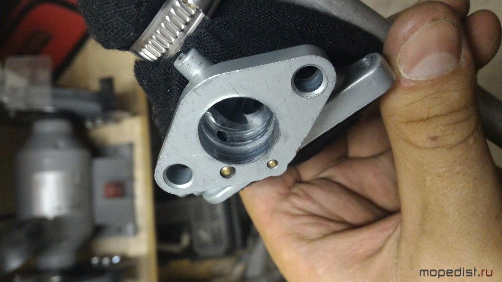

Вот такой стоял на 3х скоростном моторе. 16N1-8. С виду такой же, тока отверстия на входе воздуха (как оно называется?) не запаяны. Поддон как у 11 карба, даже лучше отливка чем у нового.
Как видно сюда добралась рука пионера) , прям как на картинке ssg, про плохие карбюраторы)
кривая игла
Надоело что выбивает смесь, подмотал везде шнуром, внутри с двух сторон медных колечек, снизу , где входит глушитель в короткую трубу, сверху. Проблему решил
вот такое крепление
метку плохо видно, выставляю зажигание стробоскопом

Да,у Вас карб уже сделан под 18 мм отверстие.Что решаете-под 19?
И кстати-не надо третьего карба для настройки двух.У меня тоже 63сс,только пришлось повозиться с выхлопной,чтобы попасть в резонанс со всасывающей системой питания.Может и у Вас здесь проблема?Она освещалась в теме,стоит найти.
в домашних условиях можно расточить?Если разверткой,то надо вытащить трубку Вентури,она будет мешать.Или если в станке-до трубки с двух сторон,а перемычку шлифмашинкой и надфилем аккуратненько.
С виду такой же, тока отверстия на входе воздуха (как оно называется?) не запаяны-Можете показать эти отверстия на фото,что-то не пойму.

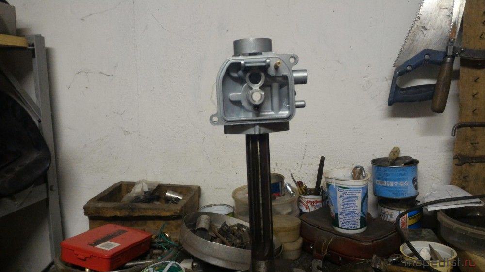

Nikolay
Воронеж
88 дней назад

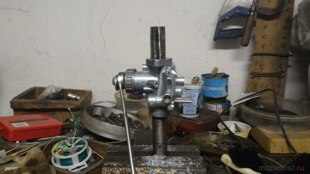

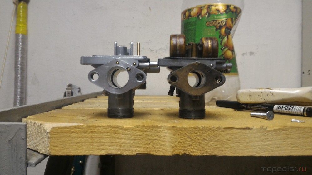

Расточил карбюратор до 19мм, точил вручную, зажал развертку 19 N2 в тиски, накручивал карбюратор вокруг оси, проставку куда вставляется игла выпресовал. Вот фото. Потратил 2 часа, подкачал руки) Завтра затру всё что вылезло, настрою уровень топлива, сделаю для этого поддон с окошком.
Вот фото 16n1-8 карбюратора, скорее всего герметик воковыряли предыдущие владельцы пацаны
начало расточки
Этот долгожданный момент
сравнение со стандартным карбюратором
Добавлено спустя несколько секундПару раз не в ту сторону крутил)

Один вопрос:Вы мерили сопрягаемое с карбюратором отверстие в цилиндре?Тоже 19 или как?
Редактировалось: 1 раз (Последний: 3 июля 2016 в 01:06, magdino1951: дрполнение)
Nikolay
Воронеж
88 дней назад
Должно быть 19, еще раз посмотрю. Там же идет круглое отверстие затем расширяется на впускной окно. У продавца были две такие поршневые. Одна подороже с резинками, написано спуск 19 выпуск 29, другая на 10 дешевле, без резинки, мощнее. По ней не было написано сколько мм впуск выпуск. У продавец гравировкой не подписал цилиндр, как он обычно делает. Доработать впуск не проблема

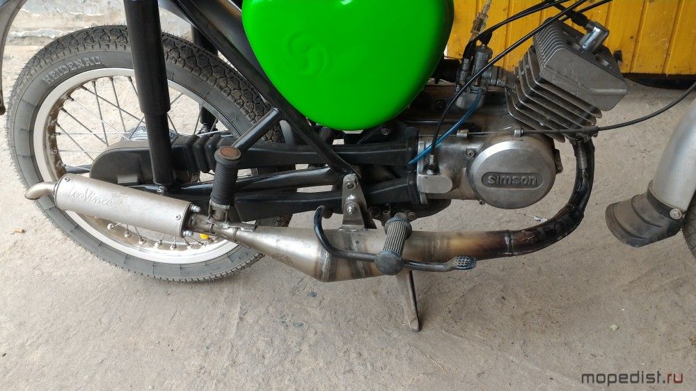

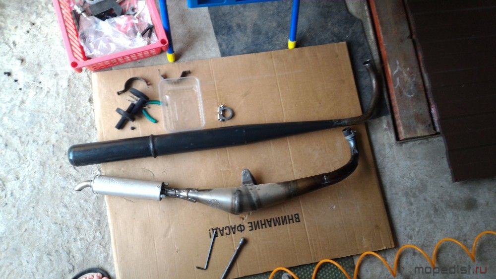

Резонатор Leo Vince
Сравнение длины родного и тюнинг глушителей
Уровень в родном карбюраторе как в аптеке

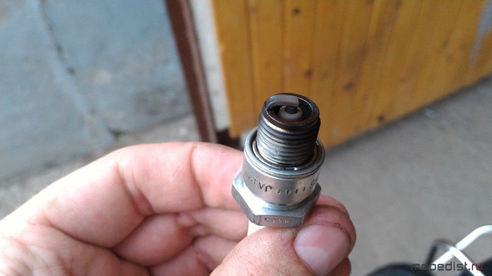

вот такого цвета была свеча на 19м карбюраторе и тюнинг резонаторе.
Добавлено спустя 6 минутПока буду ездить на стандартном глушителе, с Leo пока не знаю что делать, немцы пишут что он работает от 6500 тысяч, некоторые пишут что от 8000 и до 11500, для моего двигателя это большие обороты, тратится на новые запчасти не буду, доведу до ума этот мопед, займусь вторым. Купил бы картер от M541 или двигатель.
По цвету - темновата, но хоть и не сильно в нагаре.
В приципе , если уже резутьтат в чем то есть, то можно двигатся и дальше. Наверное (судя по свече) больше проблем в карбюраторе. Поработать с жиклерами , а также посмотреть повнимательнейна иглу. У карбов 16N1 есть иглы разных номеров. Может позже (я в разъездах) выставлю их фото в крупном ракурсе. Под твою кубатуру , тебе желательно игду с низким конусом. Если удастся добыть дв. то пробуй его сделать более универсальным (под 70 80 куб). Дальше не стоит. Резко падает ресурс. Но это уже будет совсем другая техника. Хотя в любой момент можешь перейти и на 50ку. Просто с повышенной кубатурой довольно легко могут сработаться и твоя выхлопная и лепестковый клапан.

Фото свечи с Leo и 19 карбюратором. Резонатор не разборный, сваренный из гнутых листов, откручивается только глушащая часть. Текущая конфигурация двигателя 16 родной карбюратор, родной неивыкручивающийся жиклер, игла поднята на 3 деления , родной глушитель, который я давно прочистил и промыл. Сегодня ехал к дому , мопед стал подергиваться, холостой пропадает, глянул а бензина В фильтре мало, на резерв перевел, не бежит со шланга, толи бензин кончился, хотя сто то бултыхается, толи забрался кран, он у меня без внутреннего фильтра)))) ну и как уже писал, что Протерся трос, тот что я поставил не очень свободно ходит, это плохо.Добавлено спустя 2 минуты

Два раза фото глушителя выложил. Тюнинг двигателя это хорошо, но от разнообразия и цен голова кругом идет. Я считаю что 60 сс это оптимальный вариант, тк не надо менять кв, сцепление, пилить карьер. Кстати с 60 кубов можно снять 16-17 лс на колесе (максимальная 120-125), столько же выдает 85-90 сс с двумя кольцами (максимальная 100-110). Третий картер нужен для секретного проекта)
