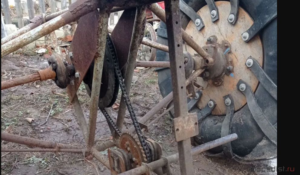

под мост Муровья есть в продаже звёзды с ИЖевским шагом.Я парочку прикупил уже на самоделки.
Анатолий Ш
205 дней назад
MAGNETO:
звёзды
какой радиус? меньше ведомой на иже?Добавлено спустя 1 минутуа то я не пойму, какая скорость будет. редуктор 2.1 понижение, но звезда может быть в два раза меньше ижевской и тогда понижения не будет.

-меньше,конечно...Сегодня видал её в гараже...Диаметр как родная на Муравье,под шлицы редуктора.

возможно, под бурановский вал легче будет найти собрать. шпоночный вал я чё то такой не нашёл.

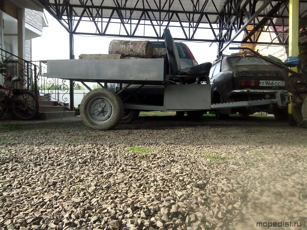

Изготавливал как-то давно такую дичь как прицеп для электросамоката crazy
Заказчик возит по 140л воды с родника на дачу по грунтовкам. Ось сделана из водопроводной трубы, в которую вварены прутки под посадку самих колес. Всё живо уже лет пять, страдают только аккумуляторы его дешевого самоката)

задние мосты без редуктора и полуосей.
И как их совместить с колесами? Куда лучше задний мост от "зубила": Таврии или Лады-восьмерки(девятки, десятки и т.д.). Отпиливается гнутая профильная балка и вместо неё приваривается круглая труба 80х4 или квадратная 60х60х2,5.
Я для своего прицепа использовал круглую трубу и задний мост Таврии - что было под руками в то время. Для увеличения дорожного просвета трубу поднял - приварил к ступицам через два куска швеллера-сотки.
А кузов сделал откидным, самосвального типа - надев на трубу-ось пару кусков квадратного профиля-сотки. А к ним уже силовые подкосы-опоры кузова.
Рама сварена из профиля 60х40х2,5 - обещала быть достаточно прочной, но однажды на плохой дороге не выдержала перегруза и прогнулась.

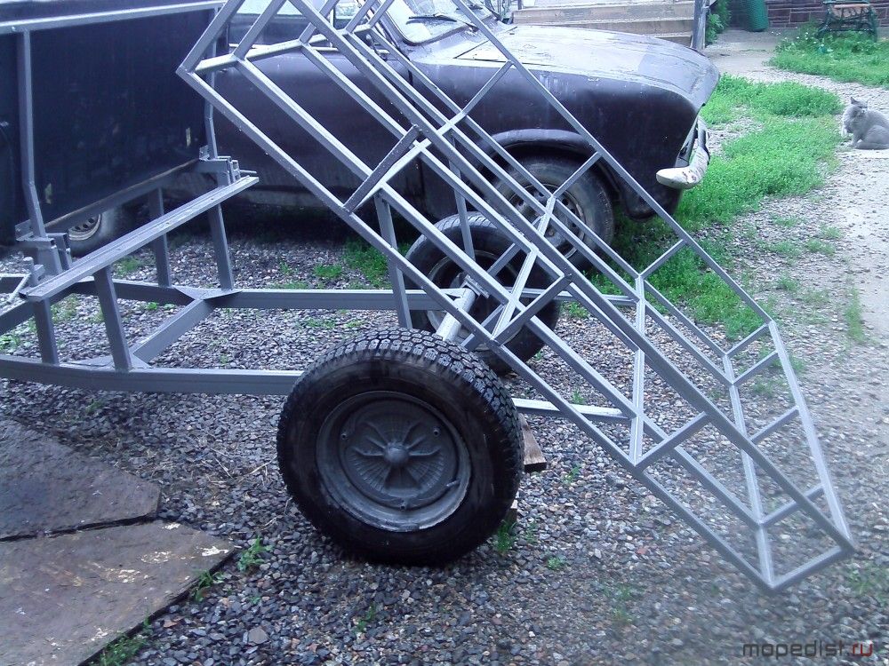

колесами
там, видать,ступицы отдельно на кузов или рычаги крепяться. а мотоблочникам , наверное, нужна подвеска. менее тяжелая, чем задняя балка зубилаДобавлено спустя 3 минуты
задний
если его укоротить, можно амморты оставить. тока их, небось, тоже подпилить надоДобавлено спустя 3 минуты
прицепа
так я и не нашел поблизости мотоблока без мотора. надо делать праваДобавлено спустя 5 минут
прогнулась
амморты на задней оси или под сиденьем, по типу как задняя подвеска на двухподвесных великах, не спасла бы от прогиба?Добавлено спустя 6 минут
профильная
надо с собой на разборку или металолом взять болгарку.и сразу отпиливать балку

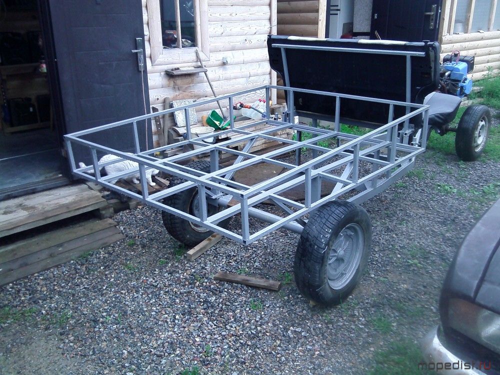

откидным
а после прикладывания к передней части он как крепиться? на шпингалет? или на булавочку?Добавлено спустя 33 минутыя на слюни прикрепляю
Редактировалось: 1 раз (Последний: 1 марта 2025 в 20:57, Анатолий Ш: причина не указана)
4 часа назад
Анатолий Ш:
Блин, как раз-таки этого места и нет среди фоток в моем архиве... zst
Ладно, завтра сделаю пару фоток, когда светло будет.Добавлено спустя 8 минутА насчет подвески - на кой хрен она там упала? Скорость порядка 10-12 км/ч на второй передаче. Если сбавлять ход перед лежачими полицейскими, то прыгать прицеп не будет. А если сделать пружины или рессоры, так они лягут на отбойники и толку от них - хрен, да еще малЕнько. Я помалу не вожу в прицепе: как-то было дело - 6 раз погрузил и привез на дачный участок по два бетонных столба, по 270 кг каждый.

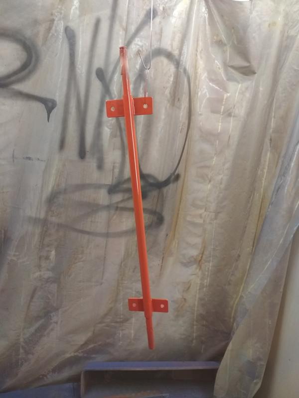

4 часа назад
Вот они - запиратели кузова.
Открытый.
Закрытый.
С другой стороны.
К раме приварены отрезки водопроводной трубы 1/2", на них надеты отрезки подходящей трубы с минимальным зазором, сверху приварены заглушки. Запирающие выступы - обрезки от материала для рамы, квадратная труба 20х20х1,5. Ручки - из кусков прутка Ф12 мм.
