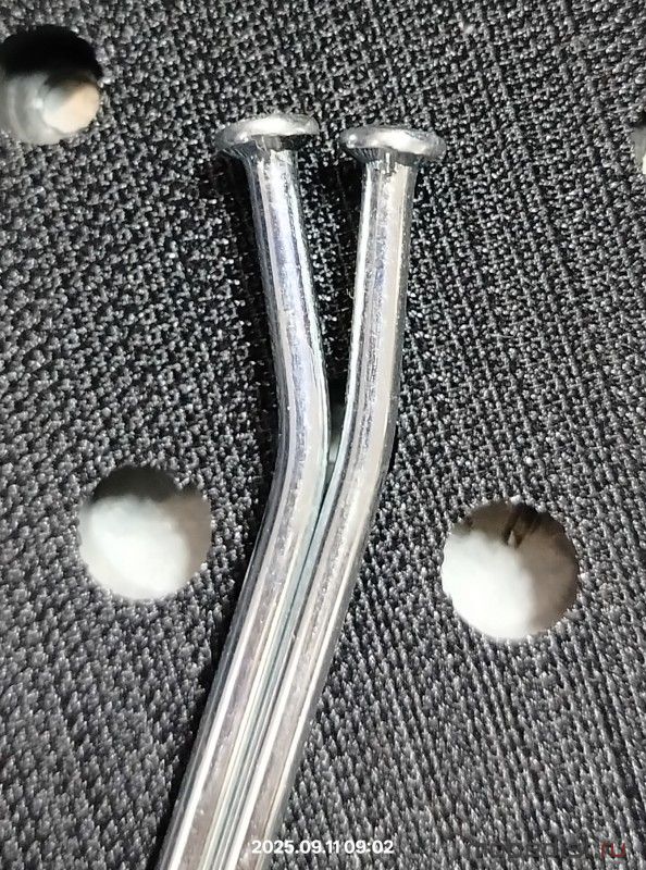

Добрый день. Позвольте мне поделиться опытом переспицовки колёс мопеда Рига 7. Купил с рук, на каждом колесе не хватало по 3-4 спицы, остальные были ржавые. Поиск оригинальных спиц в более-менее нормальном состоянии на известной интернет площадке, где и был куплен мопед, ничего не дал. Стал искать по размерам на маркетплейсах. Точно таких не нашёл, но вот в разделах для мотоциклов подобрал по длине от питбайка. Фото и описание работ постараюсь сегодня выложить.Добавлено спустя 53 минутыДлина оригинальной спицы 232. Подобрал почти прямую длиной 248 мм, диаметром 3,5 мм
. Была идея распрямить, обрезать и нарезать новую резьбу. Как потом я выяснил подобрать потом нипель было практически невозможно, да и плашки такой у меня не было.
Добавлено спустя 56 минутВот новые:Добавлено спустя 56 минут
lexx
Химки
123 дня назад

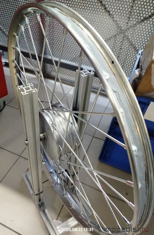

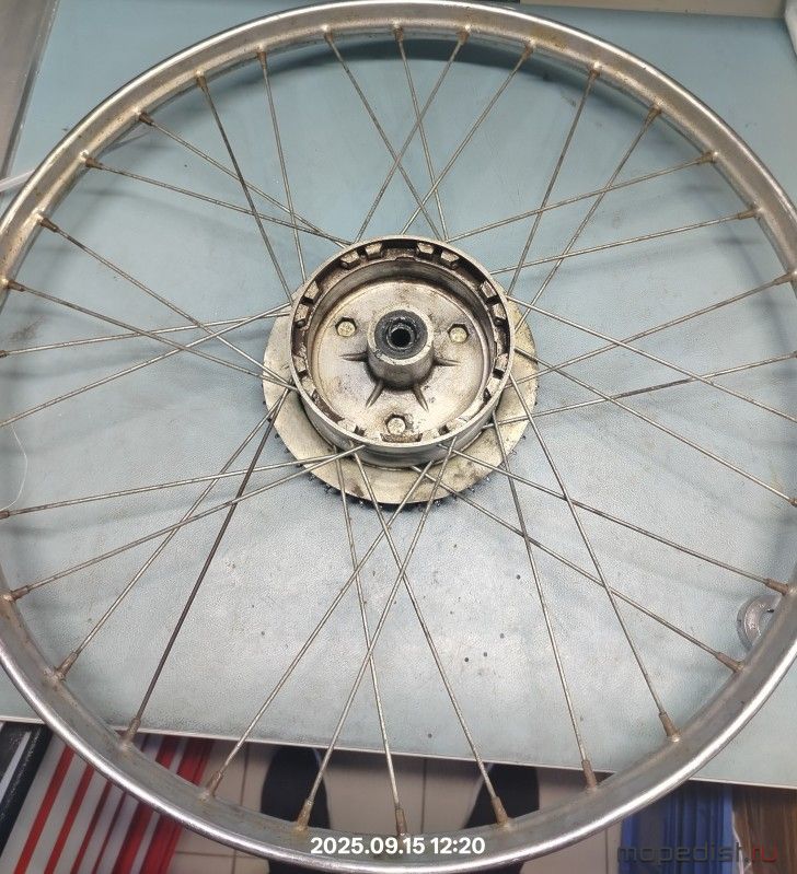

Решил всё-таки попробовать спицевать с этими спицами, без обрезки. В процессе проработки подошёл вариант когда спица вставлялась в обод в следующее от штатного места отверстия. Для этого потребовалось немного изменил угол загиба, и конечно рассверлить отверстия на ободе и ступице.
Добавлено спустя 1 минуту
Добавлено спустя 12 минутВ итоге все получилось. Как было и как стало на фото ниже:
Добавлено спустя 19 минутПотом был процесс балансировки колес на самодельном стенде, и их установка на мопед.

В процессе сборки не обошлось и без курьеза. Покупал сразу два комплекта спиц у ОДНОГО продавца. Первое колесо собрал как указал выше - все ОК. Со вторым: собираю - никак, не хватает длины спиц, нипель даже не цепляет резьбу. Опять все разбираю, опять никак. Уже подложил собранное колесо под обод и ступицу второго, совместил все отверстия и пошагово собираю. Опять никак, не хватает длины. В итоге неделю так промучился, пока случайно не приложил спицу из второго комплекта к собранному колесу. Она была короче на несколько мм. Продавец видимо что-то напутал, либо брак, хотя маркировка на упаковках была одинаковая. После замены спиц у продавца колесо собралось за полдня.
8 часов назад
lexx:
А по старой схеме собрать не получалось?
lexx
Химки
123 дня назад
Нет, предполагаю что торчали бы из нипклей. Да спицовку хотелось одинаковой сделать на обоих колёсах.
