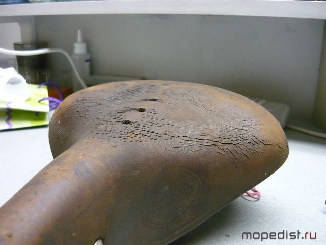

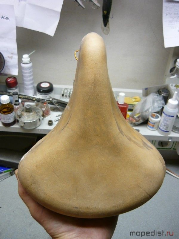

Покатался на нём несколько дней и понял, что это самое удобное седло из тех, что у меня были. Внешний вид его оставлял желать лучшего. Решил восстановить. После замачивания в воде проявились жуткие трещины на поверхности

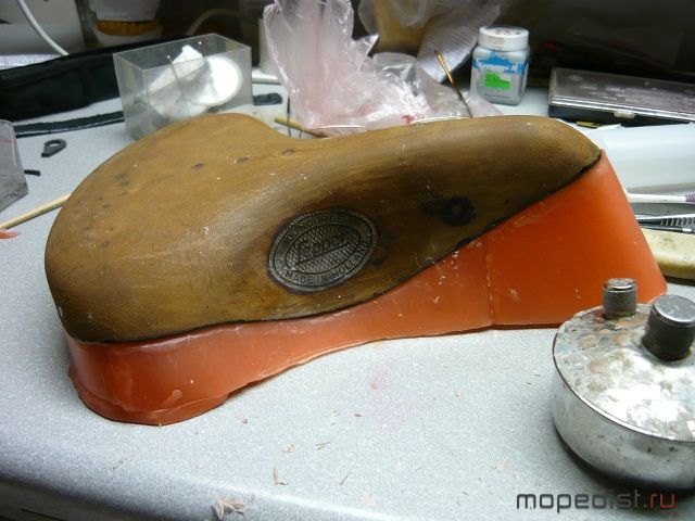

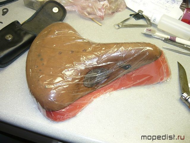

Порылся в сети , нашёл в Минске фирму, восстанавливающую кожаные автосалоны -http://kozhevnik.by/category/galery/, их работы выглядят красиво, но это сплошная химия, грунт полиуретановый ( http://kozhevnik.by/adhesion-promoter/), потом краска. От натуральной кожи там только название остаётся. А велоседло должно дышать и подстраиваться под пятую точку хозяина. Этот метод нам не подходит. Почитав харьковский форум, закупил наждачку разной зернистости и начал шлифовать. Вывел с большего трещины , харьковским базисным воском ( http://kharkov.all.biz/vosk-bazisnyj-0-5-kg-g7812848#.VjEW127AmUm) нарастил бортики -

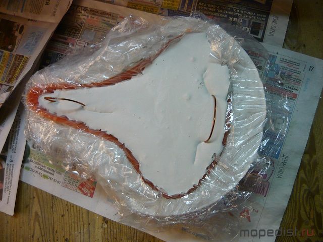

В застывшем состоянии воск очень жёсткий, чтобы придать нужную форму, размягчаем феном или в тёплой воде, или над спиртовкой, или над плитой... и прижимая к краям седла выгибаем как нам нужно. Потом разогретым над спиртовкой (плитой) шпателем или выжигателем, или паяльником..... приплавляем воск к краям седла. Потом подбираем что-нибудь для гипсовой формы, можно деревянный ящичек сделать или картонную коробку... , я приспособил резиновое ведро. Не хотелось пачкать седло в гипсе, поэтому обернул его пищевой плёнкой, что в последствии добавило немного работы.

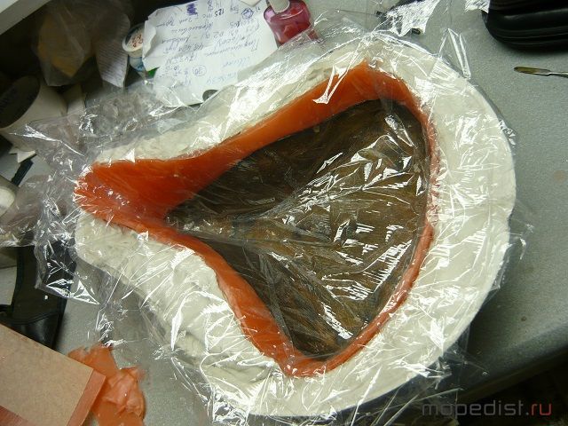

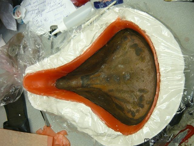

Размешиваем гипс (алебастр) , заливаем в форму и погружаем седло , после застывания гипса получаем :

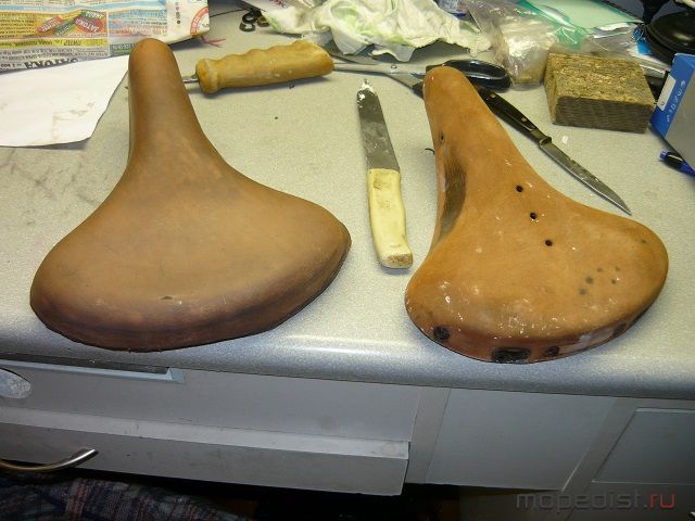

Затем прокладываем плёнку изнутри и заливаем гипс внутрь седла. Чтобы легче было разъединять обе части, вставил в гипс проволоку.
Получаем "маму" и "папу" - точную копию седла изнутри и снаружи.
Но складки плёнки довольно глубоко отпечатались в гипсе (надо было покрыть поверхность изоколом, было бы идеально ровно, учту на будущее) . Хотел сначала автошпатлёвкой выровнять, но потом передумал и зашпаклевал тем же гипсом.

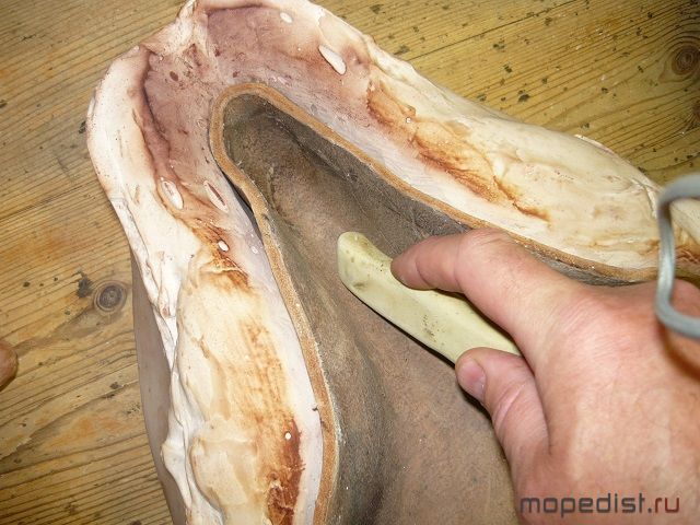

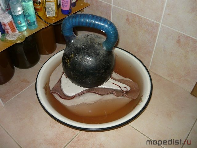

Размочил кожу, но она разбухшая оказалась толще кожи на седле и никак не давала "папе" и "маме" правильно соединиться.
В принципе, можно было обойтись только "мамой" и уложив кожу внутрь, пригладить её плотно к стенкам и пока не высохнет периодически проверять прилегание и при необходимости прижимать. Неплохо прикатывается рукояткой ножа
Когда устал бороться с неподатливой кожей , вспомнил о духовке. Слегка прогревая , обжимал кожу по "папе", чепрак понемногу стал усыхать и в конце концов достиг той толщины когда удалось правильно совместить обе формы.

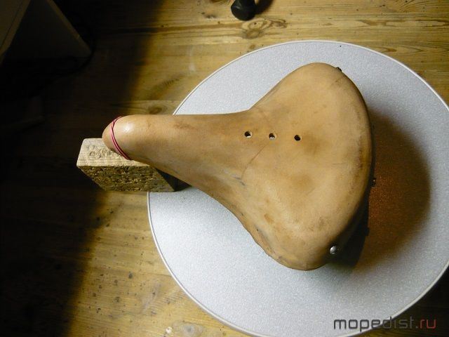

Придавил гирей и дал постоять около суток. Получилось вполне похоже (фото искажает, на самом деле поинтереснее выглядит)
Когда кожа подсохла, разметил места под отверстия,пробойником пробил дырки под каркас и для вентиляции, ничего не треснуло.Немного увлажнил всю поверхность. Предварительно по-черновому закрепил покрышку на каркасе, пока кожа была слегка сыроватой установил на табуретке и периодически присаживался на седло, затем слегка выравнивал руками, придавая симметрию и желаемую форму. В итоге поверхность седла стала как бы слепком моей пятой точки

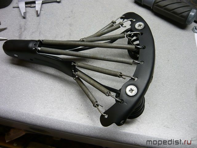

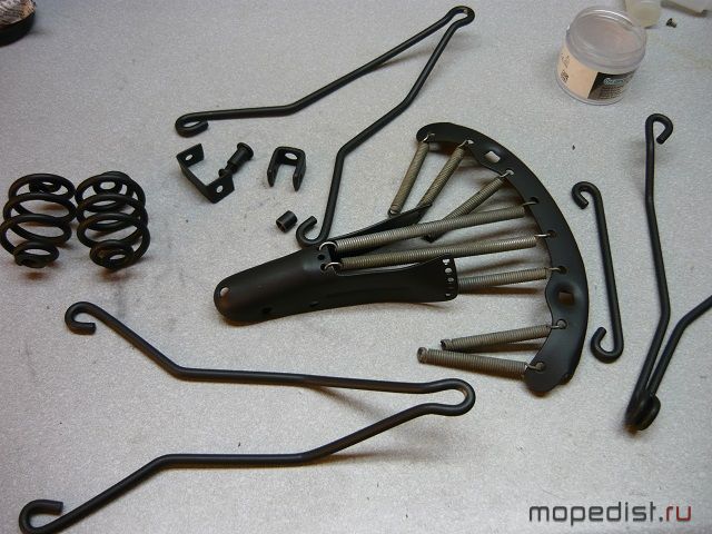

На каркасе было довольно много ржавчины. С большего зачистил. Хотел оцинковать, как было, а пружинки отхромировать, но в Минске с гальваникой в последнее время очень туго. Ничего путного не нашёл. Решил покрыть порошковой (полимерной) краской. Пожалел только тонкие приужинки, на них оцинковка сохранилась в идеальном состоянии.

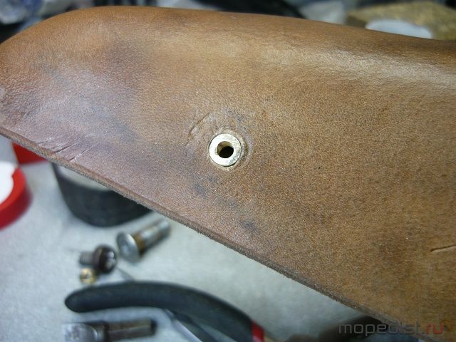

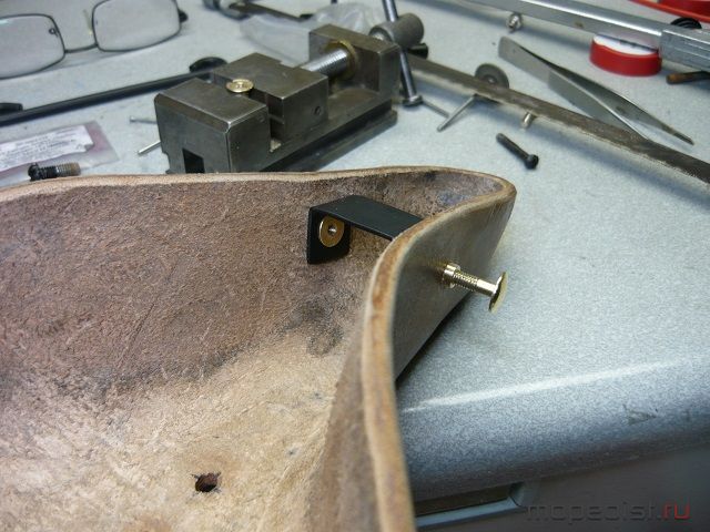

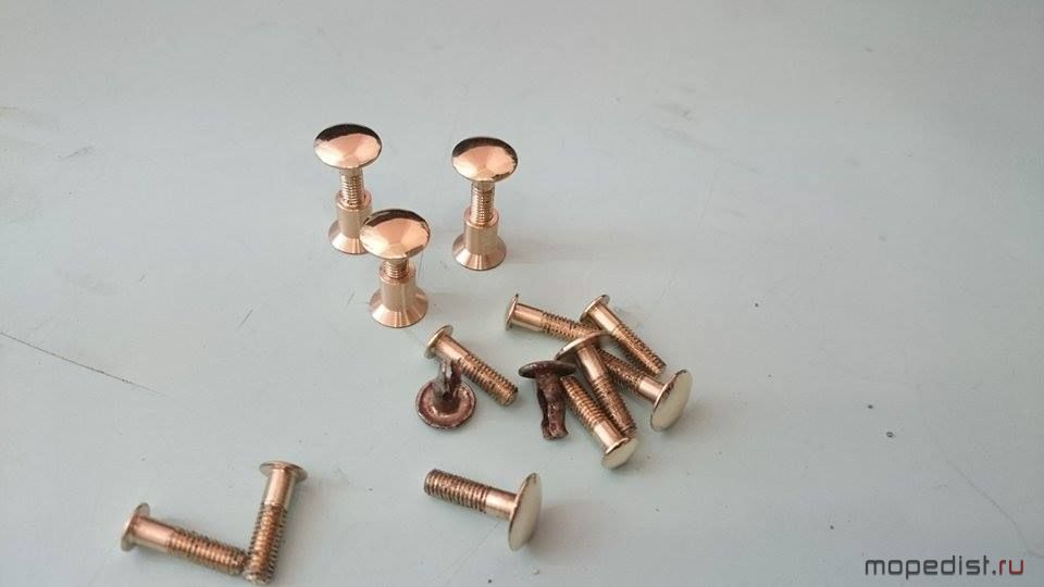

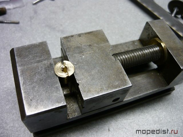

Почему-то захотелось сделать конструкцию по-максимуму разборной, поэтому вместо заклёпок решил установить винты с головками "под заклёпку". Купил на "Поле чудес" 11 мм-й латунный пруток , нарисовал эскизы и отдал токарю. В носовой части седла в оригинале стояли заклёпки в виде распиленного цилиндрика и разгибались на два уса в стороны. Та марка латуни, что я купил , оказалась ломкой, даже при отжиге, поэтому пришлось заказывать двусоставные резьбовые разборные.
Сделал пропил под отвёртку,
Подогнал по месту
Получилось так, что мне понравилось.:)

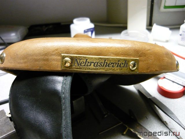

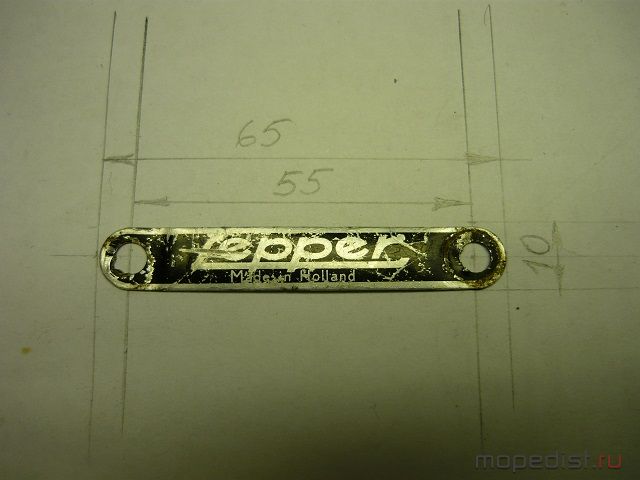

Шильду сначала думал сделать а-ля оригинал
Но потом подумал, вложив столько труда в это седло, имею полное право свою фамилию на нём поставить. :)

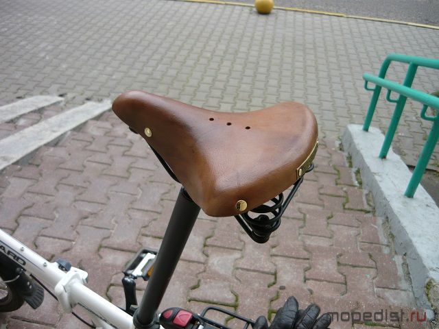

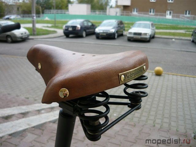

Когда всё собрал, стало выглядеть как-то так
Пусть это и нескромно, но рядом с Бруксами моё не сильно теряется. Брукс, конечно, крутая фирма с полуторавековой историей, но ведь и у них когда-то было первое седло.:)

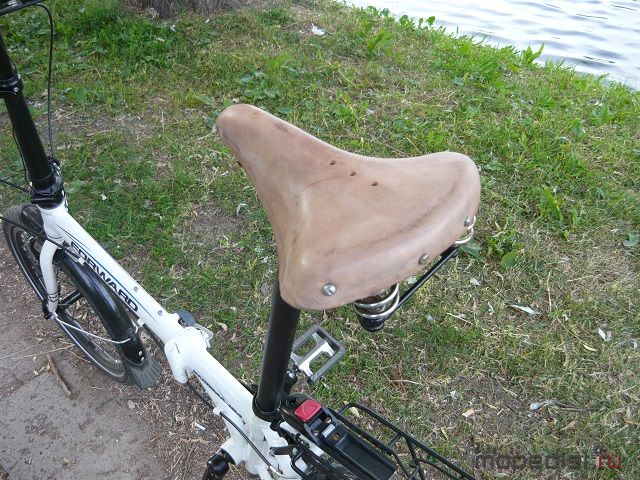

За этот сезон седло натёрлось штанами, подзагорело на солнце и получилось очень даже интересного цвета. Если припрёт, то можно и покрасить, но ейчас я это делать уже не хочу. У меня оно ассоциируется с джинсами - чем сильнее трутся, тем красивее становятся. smile
