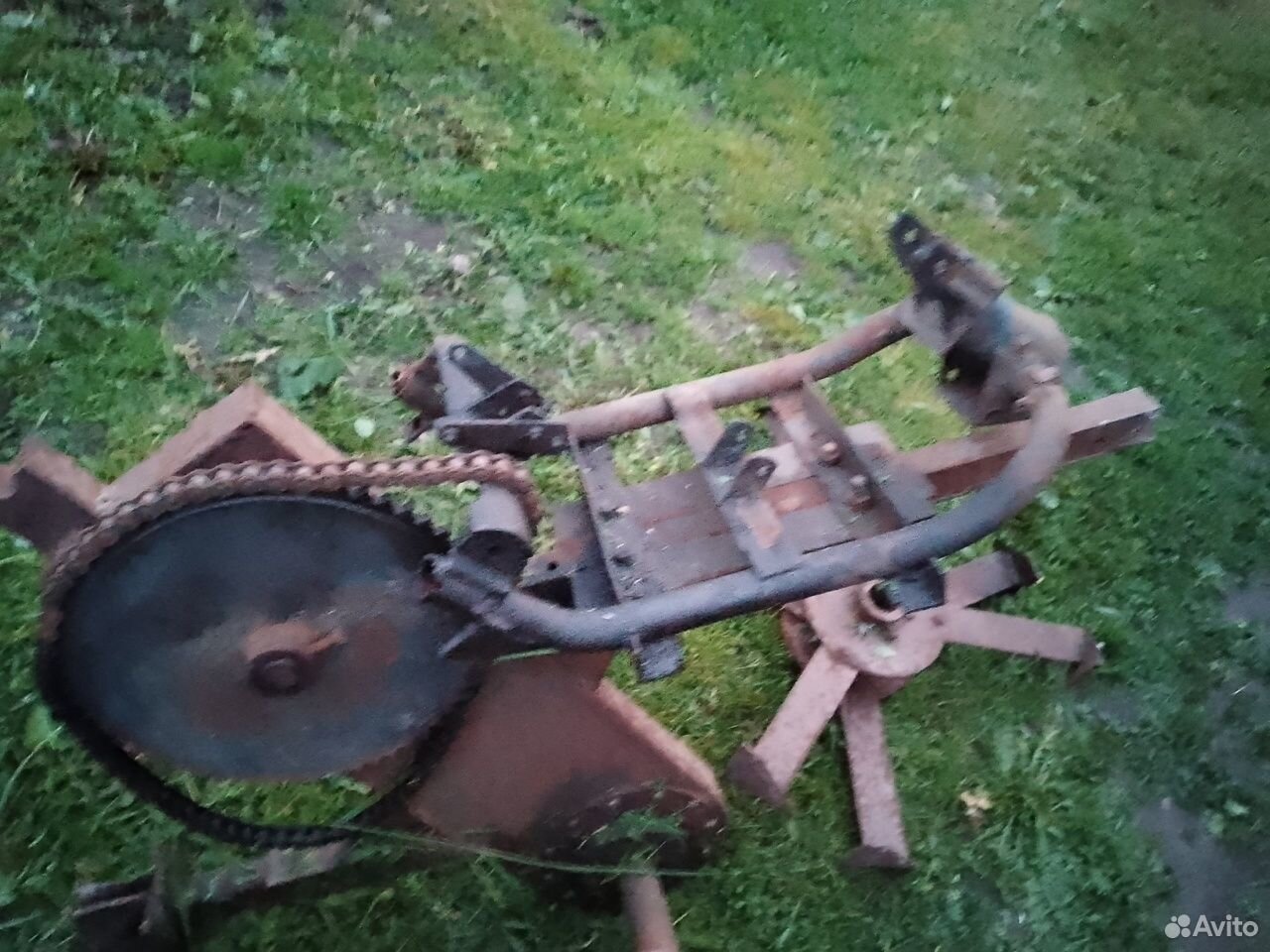

тут есть конструкция иж + муравей, можно посмотреть
https://www.avito.ru/ufa/zapchasti_i_aksessuary/gruzovoy_modul_mototsikla_izh_3936977808?slocation=626160&context=H4sIAAAAAAAA_wEmANn_YToxOntzOjE6IngiO3M6MTY6IkFyeDNFTk4xQXVmQnplSmkiO32IRrvbJgAAAA
https://www.avito.ru/morshansk/mototsikly_i_mototehnika/izh_tritsikl_4305553836?context=H4sIAAAAAAAA_wEmANn_YToxOntzOjE6IngiO3M6MTY6IldySm1WZERlRVlqT1ZJeU0iO329OXU2JgAAAA#extended
https://moto-kvartal.ru/catalog/izh_yupiter_izh_planeta/modul_gruzovoy_na_mototsikl_izh_v_sbore_s_gruntozatsepami_mekhzavod_g_izhevsk/
