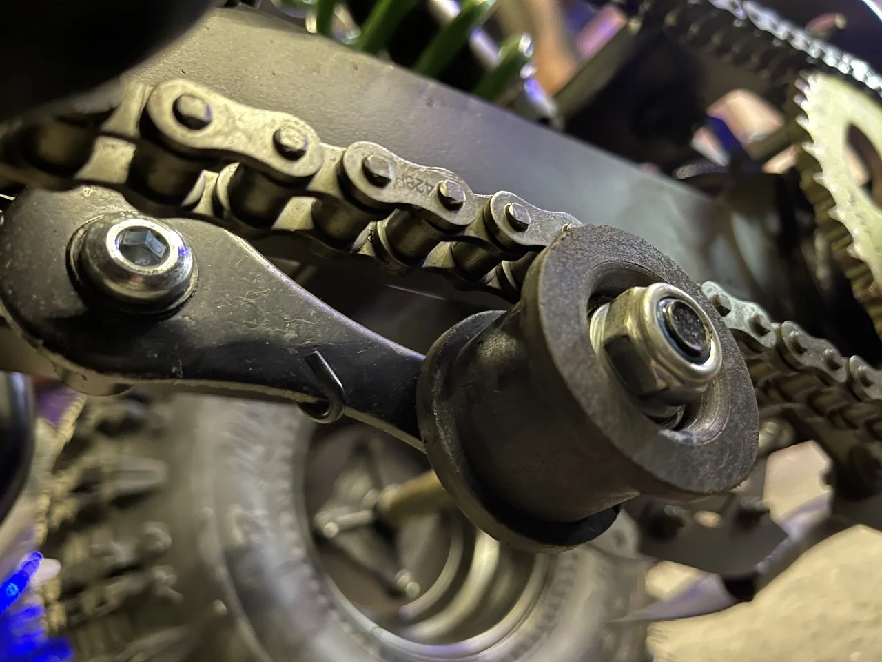

у этого трицикла с редуктора муравья на одну единую ось идут две цепи. Чё то я не понял, зачем это делалось. Чтобы не связываться с полуосями и независимой подвеской, или чтобы увеличить грузоподьемность? Типа одна единая ось видержит больше, чем две полуоси? Ну, типа мост выдерживает больше, чем независимая подвеска?
чешуться руки разрезать ось, а к звездочкам прицепить карданчики. Но, наверное, я не буду по сильному внедорожью по этому ездить. В принципе, радиус полного разворота не больше, чем на обычном иже.
Но вот скорость я на нём не набирал, так как непонятно что с карбом- холостые не держит, а при газовании дёргается.
Так что как он на скорости проходит повороты, не смотрел.
Надо снять карб и почистить, наверное. А ещё там дырка в силиконовой трубке от карба на движок. Туда хозяин подавал бензин шпритцом. Значит ли это, что двигатель засран и его надо перебрать?Добавлено спустя 6 минутОн перекручивает, на мой взгляд. Больно высокие оборотыДобавлено спустя 7 минутХотя вроде планета 3 на низах хуже, чем планета 5, и крутить движок всё равно придётьсяДобавлено спустя 8 минут

С ижом трёхколесным разобрался. Обороты стали норм, сцепление подкрутил. Только задняя не работает, а так готов к трудовым подвигам, в том числе ехать за младшим братом Восходом трёхколесникомДобавлено спустя 1 минутуЗавтра поеду в соседнюю деревню, там 300 кило рубероида бесплатно дают.
