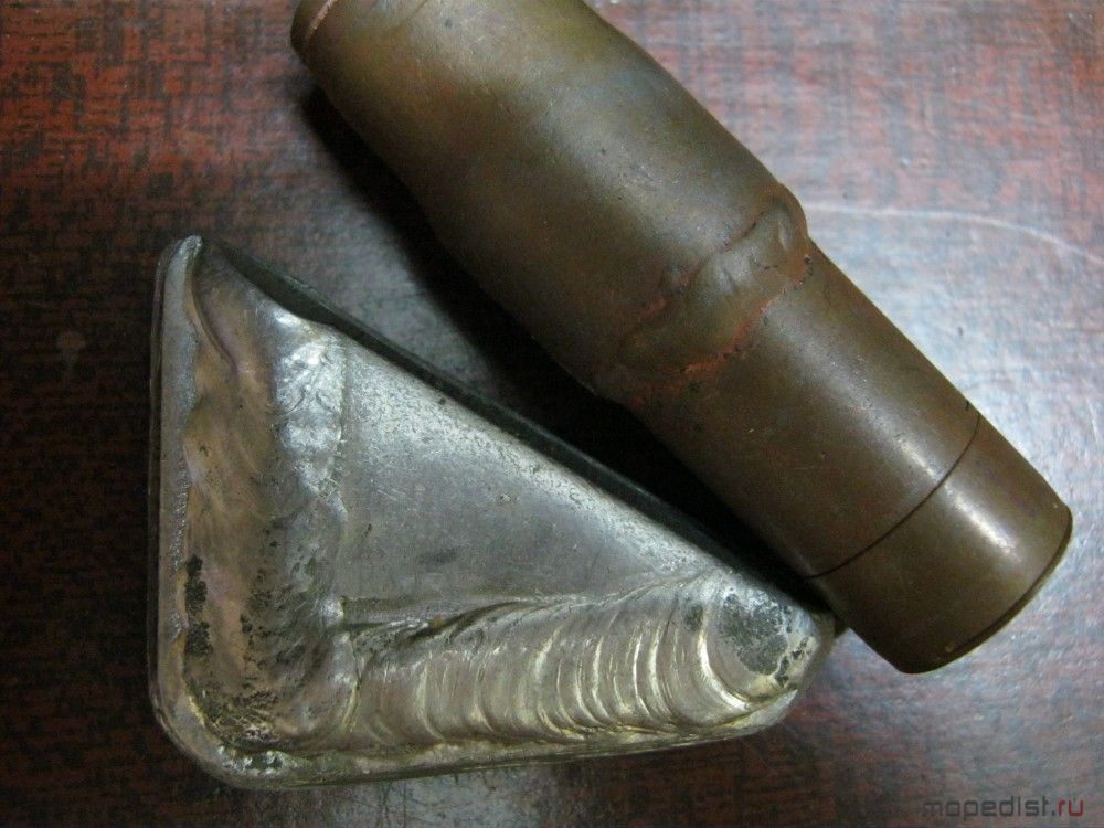

Сварки как таковой не увидел. Вижу размазывание насранной капли по шву. В итоге после обточки и дыры.
Шов проваривается непрерывно по корню , а не щель сверху замазывается пластилином. Это видно какой то троешник после фазанки - лайкодрочер с ютюба.
щас нет под рукой фотки по железу.... вот мои образцы при приёме на работу на вертолётный завод - медная трубка и алюминиевый лист
по железу как нить в другой раз...

Мне пожалуй не достичь, при всём желании. Видать ручонки того, особенно угловые швы. Ну да ладно, советов надавали, в том числе в личке, буду пытаться. Интересно, а старые рамы паяли латунью по какой причине, ведь электросварка известна уже давно? Кроме того для пайки труб рамы применялись стальные соединители-кондукторы, нетехнологично однако.

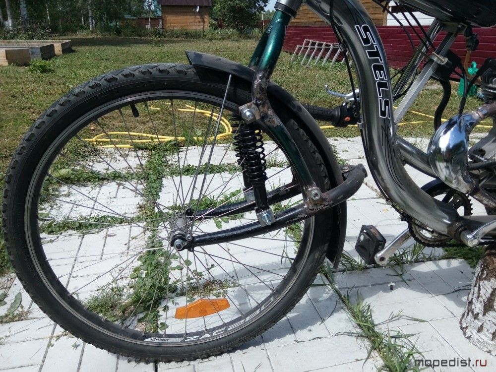

Продолжаем..... хотя продолжать пока нечего,прихватил верхние крепление амортизаторов,прикинул на дырчике,оказались слишком мягкие,нужны другие.

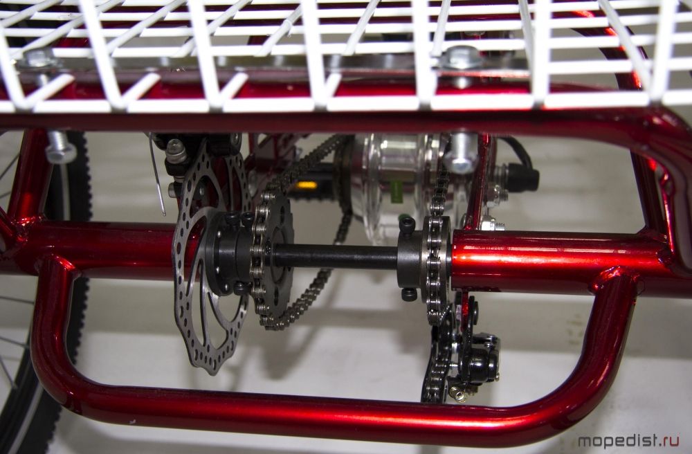

а на заднюю ось какую звезду, куда устанавливали и как? В наборах с моторами F50 f80 есть возможность всё быстро заколхозить. ЕГо привод идёт на заднее колесо велосипеда, на звезду, которая крепится на спицы.
Но на трехколесном велосипеде не получиться так сделать, цепь надо кидать на ось, то есть на оси надо устанавливать звездочку.
Велосипед иж Фермер снабжён дифференциалом, потому непонятно, на левую или правую полуось ставить, где брать звездочку на ось, как её туда устанавливать, она запрессовывается или что?Добавлено спустя 2 минуты

В готовых комплктах переделки, там всего то надо заднюю звезду переделать. Что бы на ось крепилась, а не на спицы. Это и русские могут заколхозить и продаватьДобавлено спустя 8 минут
