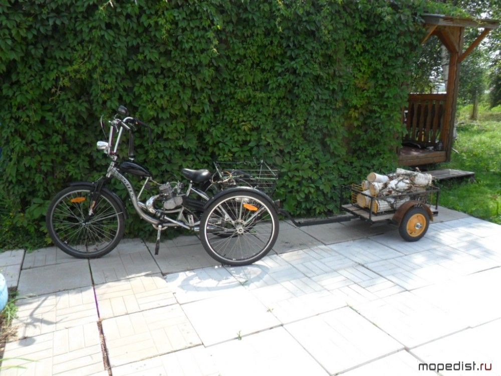

Трёхколёсный мотовелосипед
Bams73
1036 дней назад
Дачный помощник.
Съездил за дровами.

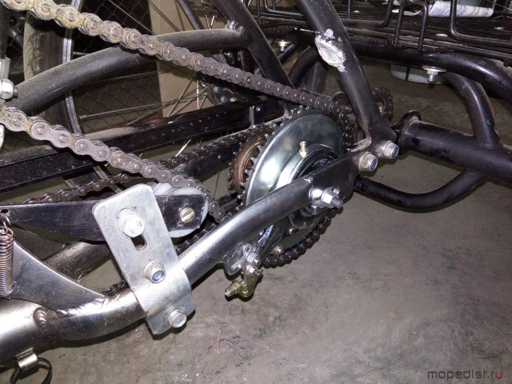

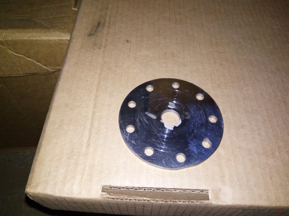

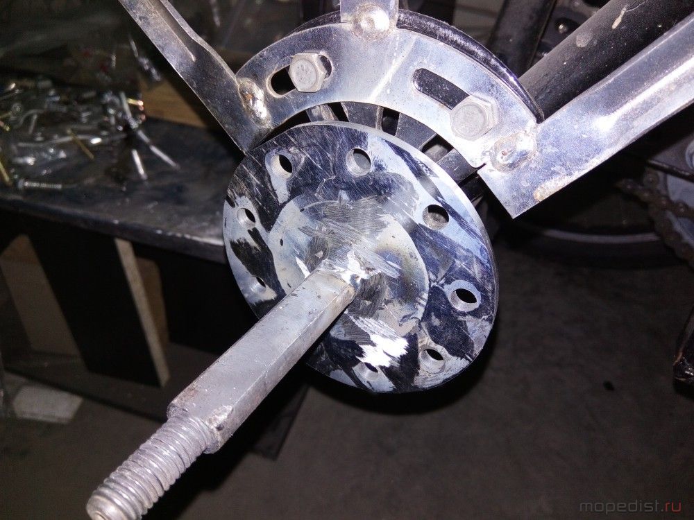

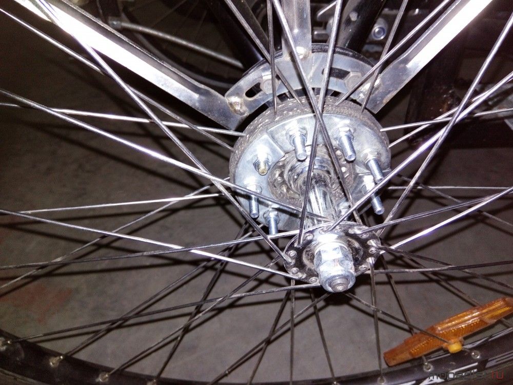

Продолжаем!Лыска на ведущем колесе стала немного люфтить.Решил это исправить:изготовил крепёж,приварил на ось и стянул крепежом из комплекта!

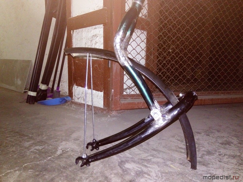

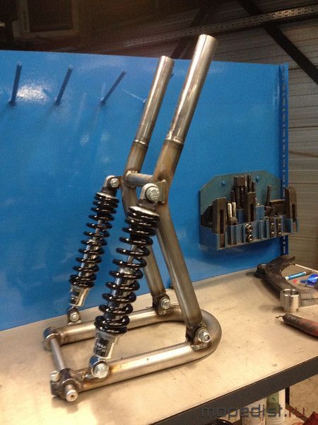

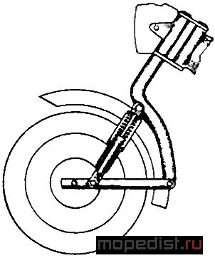

Продолжаем!Передняя вилка стала плохо амортизировать.Хочу попробовать сделать самодельную рычажную вилку,вроде такой!
Bams73
1036 дней назад
Продолжаем!Согнул купленную вилку на 28",на 26"была,и прикинул как это будет!
2 часа назад
Bams73:
как это будет
Если перья горизонтальной вилки - после креплений амортизаторов - усилить дополнительным ребром жесткости, то будет очень даже хорошо! А если нет - перья сломает даже быстрее, чем вырвет дропауты.
Редактировалось: 1 раз (Последний: 3 января 2018 в 17:46, Дед: причина не указана)
ganstown
Тюмень
582 дня назад
Bams73:
как это будет
Если перья горизонтально вилки - после креплений амортизаторов - усилить дополнительным ребром жесткости, то будет очень даже хорошо!
соглашусь надо бы усилить т.к вилка рассчитана на работу в вертикальном положении и не испытывает сильных изгибающих нагрузок, а лёжа совсем все по другому
2 часа назад
И еще: нужно хотя бы прикинуть - на какое усилие сделаны амортизаторы. А то может получиться, что их упругости не хватит и придется их нижние крепления переносить поближе к дропаутам.
У тебя там получилось "коромысло" с соотношением рычагов примерно 1:2, значит пружины не должны быть сильнее пружин от "телескопа" более, чем в 2 раза. Иначе будут проблемы - сильная тряска на неровностях дороги приведет к "сведению на нет" все твои усилия.
А если эти пружины окажутся слабей пружин от "телескопа", то на каждой кочке вилка будет "клевать носом".
Bams73
1036 дней назад
Всем спасибо за советы,учту. Усилители будут делаться,но после установки собранной вилки на мотовелосипед.Установка амортизаторов,также будет на мотовелосипеде чтобы отрегулировать жёсткость.

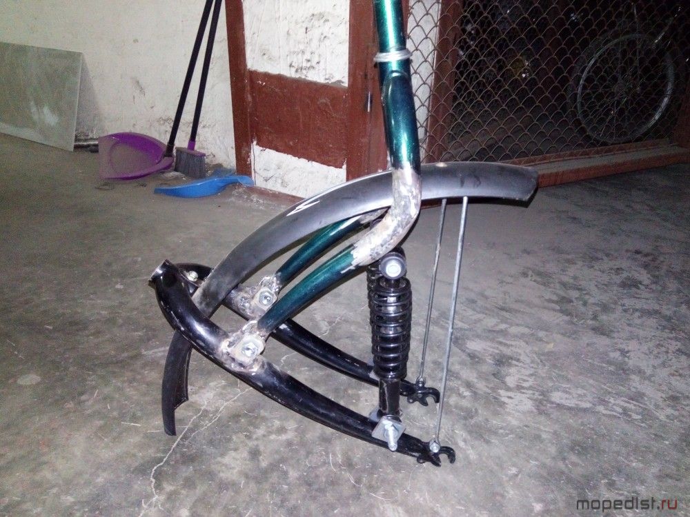

Bams73
1036 дней назад

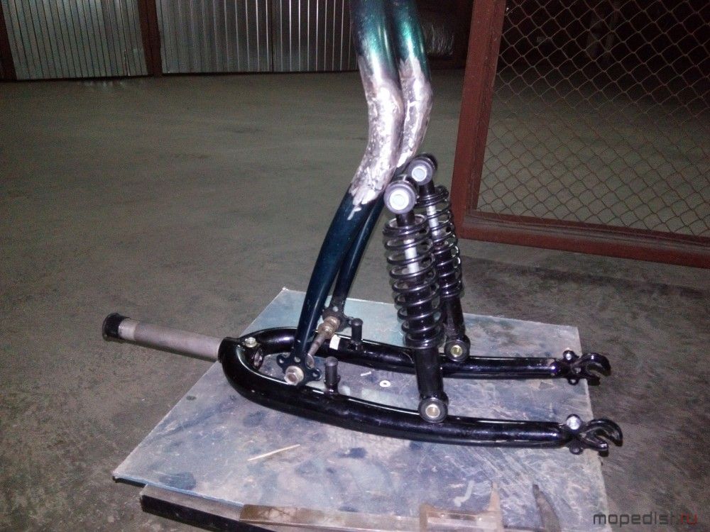

Продолжаем!

На мой взгляд, не лучший вариант, много мест напряженных.
ganstown
Тюмень
582 дня назад
Практика покажет

вот так вот будет лучше.
2964 дня назад
Айдар:
Красота какая!
Редактировалось: 1 раз (Последний: 22 января 2018 в 17:25, OderjimY: причина не указана)
Bams73
1036 дней назад
Айдар:
Так у меня,примерно также получается,ну может не так красиво.
Айдар
Самара
313 дней назад
верхнее крепление амортизатора, должно лежать на одной прямой с пером вилки, а у тебя получается плечо, где сварка будет работать на излом. Поэтому и говорю, что место напряженное очень будет.
Bams73:
Вот это вариант был правильней по ВСЕМ канонам
Но эта тоже работать будет (амортизатор должен быть параллелен рулевой колонке)
Потеряешь в ходе колеса, амортизации и управлении.
10 часов назад
Bams73:
Похоже что не так.
Не факт. Чисто визуально, по фотке трудно сказать точно, пятно контакта колеса находится впереди оси вращения вилки. А должно быть сзади. В крайнем случае как у велика, практически совпадать.
Редактировалось: 3 раза (Последний: 22 января 2018 в 23:54, krotik: причина не указана)
krotik:
Либо говорим как дети из тундры, либо на техническом языке. Ибо нихрена мысль не ясна. zlo
Сама геометрия вилки (с этого снимка) - правильная.
Без наличия колеса с резиной более сказать ничего нельзя.
"Пятно контакта", - этот термин НИКАКОГО отношения к геометрии рамы и рулевого управления не имеет.
"Вынос" колеса, то есть расстояние от точки касания земли вертикальной линией, проведённой через ось колеса, до точки касания земли линией, проведённой через ось рулевой колонки.
"Вынос" влияет на лёгкость управления, на стабилизацию и усилие возвращения колеса в нейтральное положение.
10 часов назад
А вынос колеса что есть? Расстояние между перпендикуляром к плоскости качения проходящем через ось колеса до продолжения оси вилки. Т.к. наклонные поверхности в этом случае не рассматриваются то перпендикуляр равен центру пятна контакта колеса

krotik:
Это геометрия. Нет там пятна контакта. А в остальном всё правильно hoho
