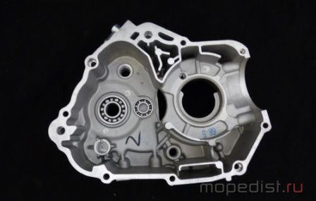

Подскажите для увеличения кругозора-как на Альфовском моторе сделана вентиляция картера?
Pedro de Pakas
2 дня назад
Лабиринт в левой половинке и штуцер сверху картера.
MAGNETO
Кашира
6 часов назад
ага,нашел.На моём заглушен силиконовой трубочкой....
10 часов назад
MAGNETO:
заглушен
Точно заглушен? Эта трубочка должна загибаться сзади мотора и вниз выпускать картерные газы, в короб рамы.
