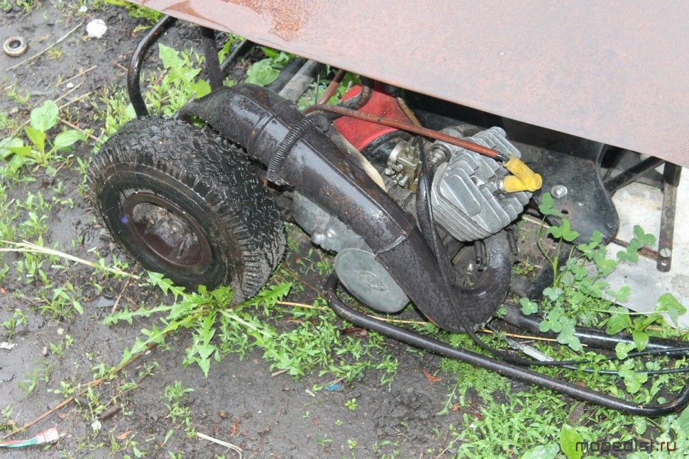

Здравствуйте, сварил себе на дельту резонатор по чертежам войтенко, но последнюю трубку не успел сделать (на фото отметил), вопрос в том что обязательна ли она, и какой эффект она даёт? Заранее огромное спасибо!Добавлено спустя несколько секунд
DimasGonshikov:

glasses Важна.....
Здесь был Orik...
5 часов назад
DimasGonshikov:
Эта трубочка на конце резонатора, вполне определенной длины, дает эффект постоянного сопротивления потоку газов, обеспечивающая гарантированный подпор - противодавление. Если её не будет, то величина давления внутри корпуса резонатора будет сильно отличаться, даже при частоте пульсаций выхлопных газов близкой к резонансной. И весь смысл этого резонатора будет сведен к нулю.
Спасибо огромное!

Region68
Тамбов
С советского детского картинга хорошо резонирует!)
DimasGonshikov
Барнаул
6 часов назад
Region68:
Нифигасе, раритет уже такие! По размерам как войтенко, или свои?
Мопедист-форсировщик, а ещё картингист
Region68
Тамбов
[quote=]Нифигасе, раритет уже такие! [/quote] Да редкость уже. Дочка у меня на этом карте катается. Сам на АКУ -83 гоняю!))
DimasGonshikov:
Он сложной формы трудно считать размеры, мне лень...

DimasGonshikov:
Не обязательна, но даёт более ровную характеристику мотора на оборотах когда нет резонанса. Без неё в этом режиме больше смеси вылетит в трубу.

Мослитр:
С ней поехало заметно лучше
