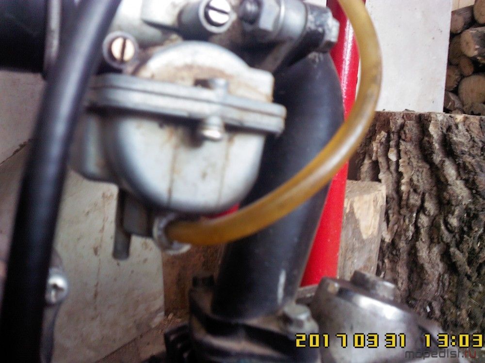

Ну, может я и напутал что-то в конструкции именно этого конкретного карбюратора. Давно его не видел...
Но фото сохранились.
Вот правая сторона.
А это левая.
В самом деле - слева нет ни одного винта, а справа их аж два: верхний для "количества" ХХ, нижний - для "качества".

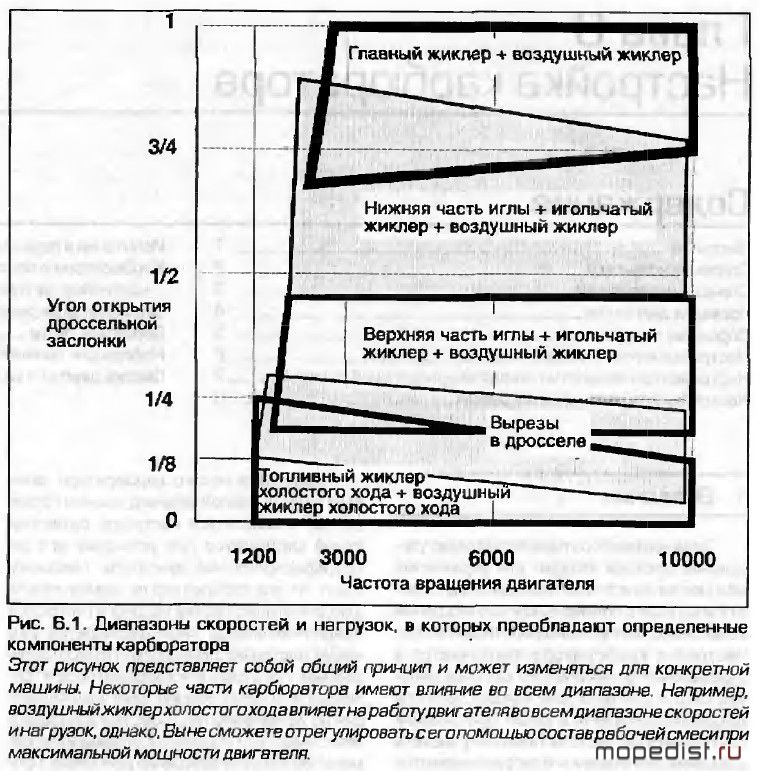

Может быть вам поможет эта картинка с областями работы систем карбюратора:
Это достаточно обыденная таблица, во многих книгах встречается.
С тем, что выше писал Мослитр я согласен. Единственное замечание: положение иглы на полном газу не должно влиять на смесь. Там единственным ограничителем должен быть ГТЖ. Если это происходит, то неверно подобрана пара эмульсионной трубки и иглы (хотя для заводского карбюратора я бы не ожидал такого случая).

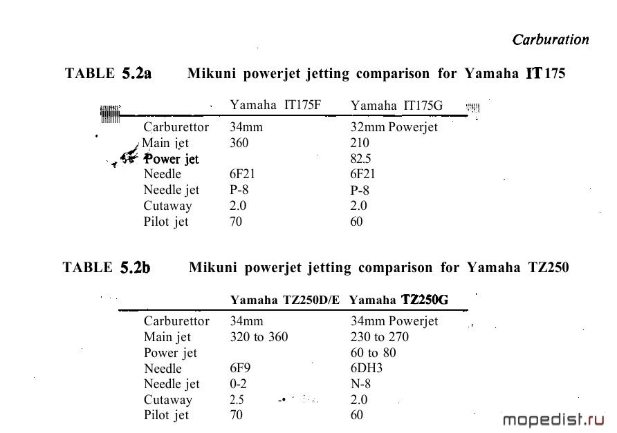

А как объясните такие данные?:
Взято из “Two-Stroke Performance Tuning” Graham Bell

oleg_lmf:
А в каких книгах такое пишут?
И хотелось бы понять ЧТО ТАКОЕ ИГОЛЬЧАТЫЙ ЖИКЛЕР?
По моему это глупый перевод с глупых языков на русский язык dash
Дед забывает что у нас 2 среды. Одна сжимаемая - воздух, вторая несжимаемая - жидкость и ведут они себя на разных скоростях и в разных сечениях очень по разному. По этому считают весовое соотношение а не объемное. Отсюда и разница.
Газодинамику мы превзошли, а вот с гидродинамикой неувязочка вышла. И надо же такому несчастью случиться что на экзамене 2 в одном флаконе досталось ))))))

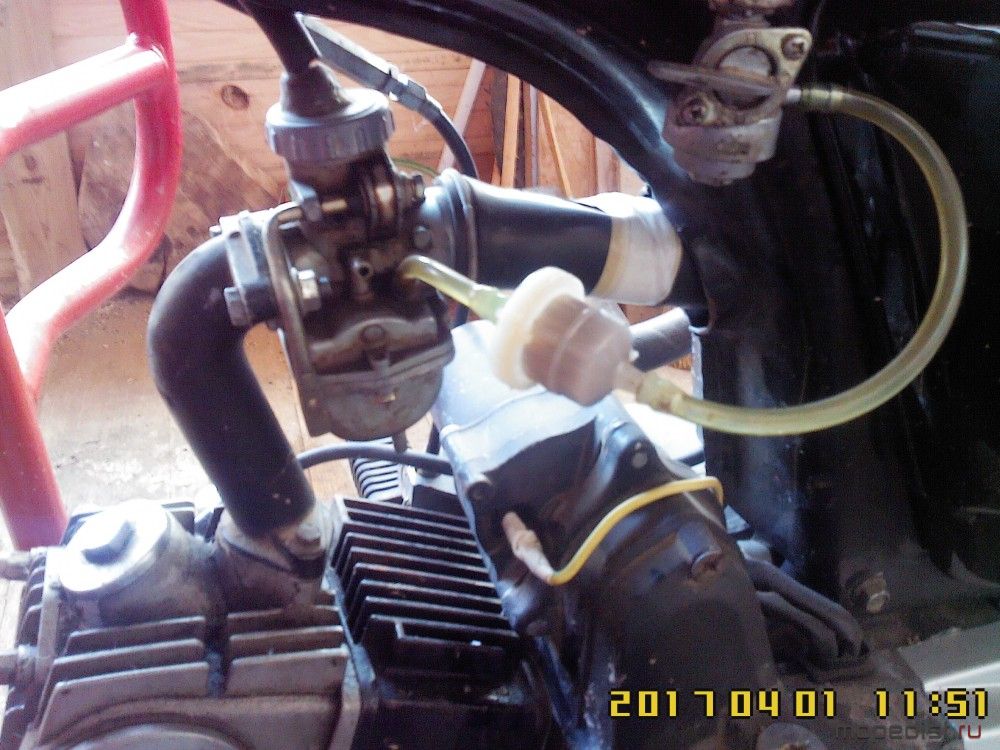

zhukovav1969
Венев
Холостые регулируются, работает. На газульку реагирует. Но не везет. Едет чуть ниже средних. Звук какой то бухающий. Явно надо иглу двигать или даже главный жиклер менять. Вотпрос куда двигать для начала и куда менять. Дергают на работу..... Пока эксперименты прекращаю.

zhukovav1969
Венев
Опустил иглу до конца - стало лучше. Почти так же как и на родном. Уже как то можно ехать. С малых под нагрузкой разгоняется хреновенько.
А на полном газу как себя ведёт?
zhukovav1969
Венев
Проверил полный газ. Сначала разгоняется, потом начинает подстрачивать. Максимальные обороты естественно не набирает. Нормально едет на полгаза и на 3/4 газа. С малых оборотов если сразу открыть на всю детонация, как была при поднятой игле. И непонятные проблемы опять с заводкой: краник открыл, поехал -фик, заслонку поднял - начал чихать и схватывать. Постоял, заслонку опустил, разогнался - пару раз чихнул. завелся и заработал. Ну как то так. Надо бы в горку попробовать, но рядом нету. Вечерком попробую.
Какой бензин льёшь, если детонация?
Опущенная игла и строчка на полном газу намекает на богатую смесь. Нужно уменьшать жиклёр. Или фильтр слишком плотный попробуй дать поработать без него.
zhukovav1969
Венев
92 лью. Брал на ТНБ. Ну про жиклер у меня мысль была. Надо смотреть какой стоит и покупать набор. Фильтр из паролона вроде как.Добавлено спустя 1 минутуВот этот фильтр https://www.wildberries.ru/catalog/495876183/detail.aspx
