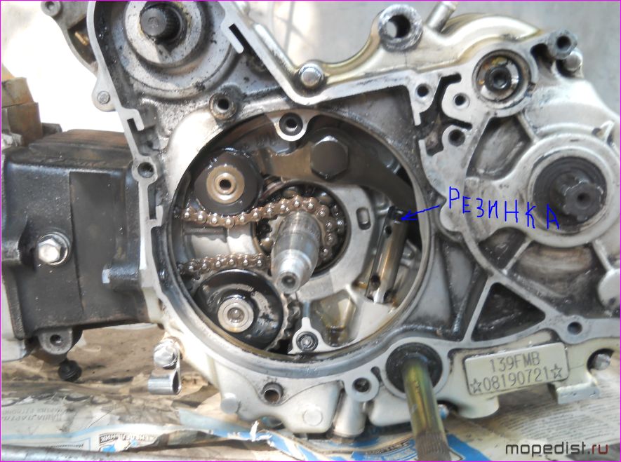

Снял левую крышку и обнаружил, что слетела цепь стартера с большой звезды. Цепь стартера видимо под замену. Ротор рукой вращается, муфта стартера работает (покупал ремкомплект- ролики и пружинки). Со снятой левой крышкой стартер крутит мотор, затыкал пальцем свечное отверстие, тоже крутит. Зря людей отвлекал.

Vorchun, зря вы так. На Симсонах сам моторы перебирал, паял коммутаторы, проводку всю делал. На Корнете- полная переборка мопеда с восстановлением мотора, пластика, проводки. На Ригах 11,13 ставил зажигание CDI. Соответственно сам произвожу покраску.
Это новый для меня тип двигателя. Перебрал, был уверен на все 100%, а тут непонятка, вот и задал вопрос.
К работе с мопедами подхожу основательно, есть все съемники, оправки, покупные и самодельные.

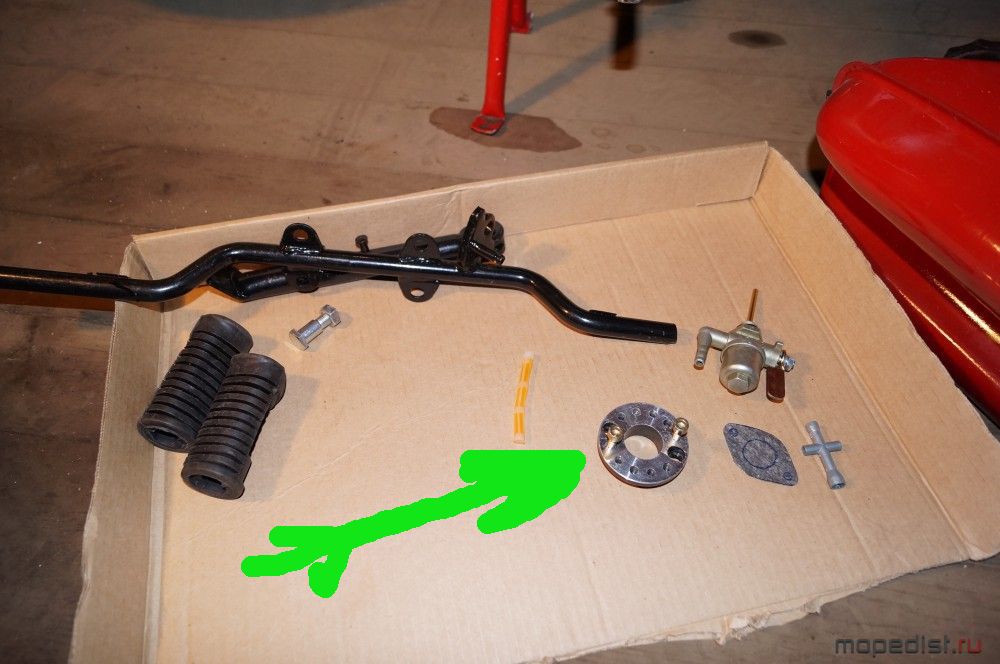

Добрый вечер имеется фмб139 честный полтос, хочу его на одну раму вогрузить, но там впускной коллектор альфовский высокий зигзагом из-за него карб в раму упирается. У питбайков 125 сс видал патрубок Г-образный низкий и с поворотом как бы в бок, кто нить ставил такой?
только у этого карб остается вдоль оси мотора. если ставил где такой приобрести или от чего конкретно. У нас в магазине есть Г-образный, но он не полноценный не под 90 градусов и без поворота в бок с ним карб под наклоном будет сильно а нужен вот такой с выводом карба в бок
вопрос такой от 125ки на полтинник влезет этот патрубок и карб соответственно?

Bams73 покупал вот такую хреновинку для разворота впускного патрубка. Спросите у него, где он ее брал. Может она поможет вам выйти из положения.

ganstown, не встанет, разные диаметры, и посадочные разные.

ganstown, вот-
-Omaks XF110Q какая-то техника с оригинальноизогнутым патрубком,а вообще ,так понял, надо искать на/от мокиков(в т.ч.скутера и скутеретты) с "заниженной" рамой в области бака.
Айдар:
у так именуемых "125" есть два типа головок(на 120сс и 124сс), НО не знаю, что там с посадочными размерами под карб. Учтите, что головка на 120сс под поршень, как на 110сс имеет клапана как у 110сс-может и посадочные под карб совпадают, а это может быть патрубок от Sachs Mad Ass(но не помню что там с изогнутостью)

Ну понятно, а вот по посадочным думал у этих моторов всё одинаково. Ну да ладно, проще тогда наверно сварить самому
Айдар
Самара
277 дней назад
ganstown, проще, большой на мелкий не встает, крепить не куда, болт в стенку упирается, у мелкого на большой ушей не хватает.

ganstown:
Совершенно верно. Главное, найти гнутую часть хромированной спинки от пионерской кровати или кусок руля от детского велосипедика.
2 часа назад
Сейчас в широком ходу стулья и табуретки с внутренним диам трубок 17 и 19,5 мм.
Спортист
Йошкар-Ола
642 дня назад
еще проще купить в хозмаге отвод из черной трубы на 3/4 дюйма и за полчаса сварить какой угодно патрубок

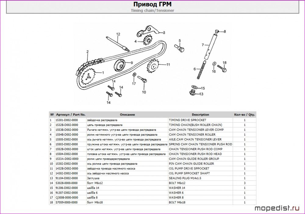

Подскажите, для чего это отверстие. Резьба М6. Отверстие сообщается с картером. Заглушил болтом с щайбой.
Редактировалось: 1 раз (Последний: 4 февраля 2019 в 19:19, Serg(Rus): причина не указана)
Vorchun
Оренбург
2309 дней назад
Здаётся, что это стопорный болт гидрокомпенсатора натяжителя цепи распредвала и теперь надо смотреть в каком там положении всё.
Редактировалось: 4 раза (Последний: 4 февраля 2019 в 20:02, Vorchun: причина не указана)
