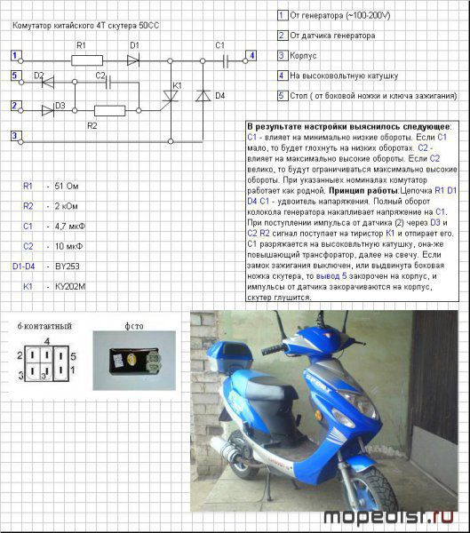

Скутер на данном фото глушится замыканием вывода датчика на массу.

А вот есть такая схема:
Добавлено спустя 2 минуты
Добавлено спустя 4 минутыТут катушка на массу замыкается.Во делема!?

Limon, для прояснения терминологии. В моем понимании, катушка - это катушка зажигания (высоковольтный трансформатор, бабина в простонародье), а то что приходит от генератора - это вывод обмотки зажигания генератора.
Те схемы которые ты привел выше, рабочие с каким генератором и на какой технике? сам их испытывал или слышал умозаключения граммотных в электронике людей или просто энтузиастов? К чему я веду - в сети кучи и горы бесполезного хлама,на который ,к сожалению, попадают люди.....,а потом репу чешут - "почему не работает?"

asKOddd:
Абсолютно с тобой согласен.Добавлено спустя 4 минутыРаньше свой Peugeot 103 глушил декомпрессором,сейчас вместо него термопара,Думал сделать глушилку замыканием датчика на массу(как ты и кот показываете)но есть и такие схемы с замыканием катушки питания на массу,поэтому и появились сомнения.Добавлено спустя 6 минутХотя я думаю,что можно и так и так,вопрос какой вариант менее болезненный для зажигания в целом.
asKOddd
Павлоград
1597 дней назад
менее болезненный - замыкать датчик на "массу"
Limon
Киев
4089 дней назад
asKOddd, Аргументируй!
asKOddd
Павлоград
1597 дней назад
исходя из твоих (тобою приведенных) схем, замыкая обмотку генератора - её можно попросту "спалить", напряжение там достигает порядочных значений, а индукционный датчик - это отдельный - трудноубиваемый элемент системы зажигания на котором такой напруги не бывает (по сравнению с обмоткой зажигания генератора)
Limon
Киев
4089 дней назад
asKOddd, Принято!СПС

asKOddd:
Позвольте поспорить. Сколько времени проходит от замыкания катушки до полной остановки двигателя? Даже при условии, что холостые обороты у Вас сильно завышены. Правильно, мало. Секунды 3-4.
Далее, что такое "спалить катушку"? Это когда от перегрева разрушается материал лакокрасочной изоляции витков, и происходит их короткое замыкание с расплавлением обмотки и дальнейшем размыканием цепи.
Нагрев обмотки происходит в соответствии с законом Джоуля-Ленца, т.е. I*I*R*t. Напряжение в обмотке порядка 300 вольт (если не ошибаюсь), значит ток очень маленький...
Короче, не успеет она сильно нагреться
Редактировалось: 2 раза (Последний: 18 марта 2014 в 19:38, Lenin_01: причина не указана)

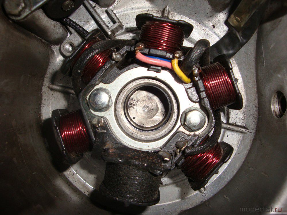

генератор вот такой
розовый провод - это типа белый
http://www.moto.com.ua/postphoto/1365775_1.jpg
получается, что у меня однофазный генератор и простой РР мне не подойдёт?
Редактировалось: 3 раза (Последний: 6 августа 2014 в 16:12, Артём: причина не указана)
Prof61
2084 дня назад
схема НЕ ТВОЕГО генера, а ДВУХКАТУШЕЧНОГО. У тебя же шестикатушечный. А вот отвязанный он от массы или нет, тут я не Копенгаген.

да он отвязан от массы. Прозванивал, к массе ничего в генераторе не подключено.

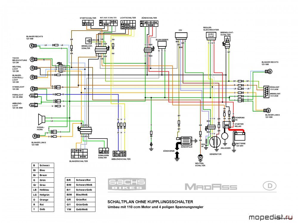

Вобщем СХЕМА ПРОВОДКИ моего мопеда такая, генератор не такой:
а регулятор стоит такой:
генератор я уже выкладывал (от массы он отвязан)
проблема - регулятор напряжения не регулирует напряжение на жёлтом проводе по схеме.
Значит неподходящий регулятор у меня, и он вообще не умеет регулировать напряжение на этом выходе?

Артём, А вот такой вопрос, после чего это началось. У вас шестикатушечный ген.(судя по фото) и к нему нужно РР от актива или 125ки с четырьмя проводами.
Артём
Горняк
4295 дней назад
Сергей, мопед я покупал с рук и что с ним было, увы, я не курсе. Приобрёл я его с этим генератором и РР, таким же как на фото выше, но у него была проблема он не давал постоянное стабилизированное напряжение. Купили такойже РР, на акб выдаёт правильное стабилизированное напряжение (в пределах 13-15 вольт), но на свет и габариты(переменка) он не регулирует напряжение, оно может доходить вплоть до 50 вольт, в зависимости от оборотов.
Я сам уже немного начинаю разбираться в этой "каше". Судя по всему РР, как вы сказали, у меня от актива и генератор тоже, где бортовая сеть запитана исключительно постоянным током, и он не может регулировать напряжение на переменке, как это делает альфовский родной. Вот только схема у меня от альфы, в ней есть как переменка так и постоянный ток, котороые оба должны регулироваться РР (но мой регулятор этого не может).
Сергей, что вы посоветуете делать со всем этим, какой есть выход из положения. Менять РР ( но не подходит генератор) или изменить проводку (но выдержит ли РР такую большую нагрузку)
И если всё таки изменять проводку будет ли хватать мощности для заряда аккумулятора при постоянно включенном свете фар.
И ещё вопрос, как различать эти регуляторы, они же все похожие, да и продавцы сами не знают что продают, а наугад дорого обходиться (сами прошли).
Сергей К.
2687 дней назад
Артём, Нужно найти РР от актива или 125ки и переключить свет на постоянку. Как выглядит активовское я не знаю, я ставил от 125ки с четырьмя проводами по цвету как от гена. (если не ошибаюсь Pedro de Pakas скидывал фото на сайте) если найду фото как выглядит скину, а пока сам в темах про электрику поищи.Добавлено спустя 4 минутыАртём, Вот нашел
