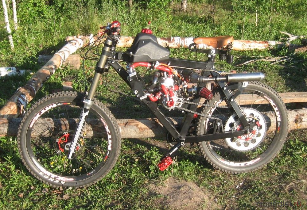

"Dhampir" project, или "Внедорожный мотовелосипед 2.0."
Сборка единственного в своём роде мотовела с движком водяного охлаждения ktm sx50

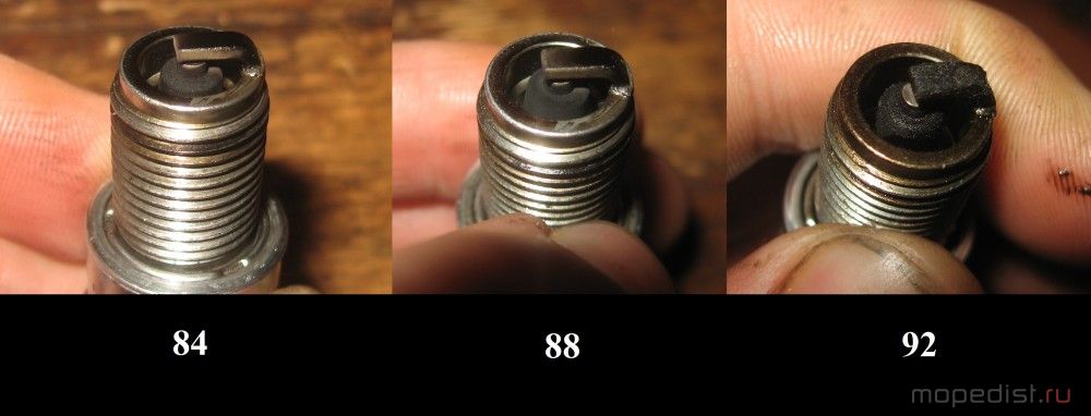

Посоветуете может без резистора?
Если в колпачке резистор стоит, -то ОБЯЗАТЕЛЬНО БЕЗ РЕЗИСТОРА!
Avenger:
но почему то ощущается
Ощущения это не наш метод.
Надо проехать по ровному шоссе на всю дуду. Изолятор должен быть песочно-коричневый. Если белый, то не пойдёт.
Avenger
Казань
2 дня назад
В колпачке нет ничего - и провод медный. Я проехался как раз, сегодня ещё раз, и цвет свечи как в одном из предыдущих постов (чёрный сухой). Думаю обеднить смесь таки, уменьшив жиклёр.
Всё гениальное просто joke
Avenger
Казань
2 дня назад
В общем, снова 84й жиклёр, сделал несколько кругов вокруг квартала, можно сделать выводы. Едет СИЛЬНО лучше чем с 88 жиклёром, максималка сразу бросается в глаза что выше, движок раскручивается лучше. По мере прогрева движка - происходит "стухление" троганья с места. При этом у меня такое чувство, что это происходит тупо потому, что сцепление при прогреве чтоли "лучше сцепляется", не знаю как это описать. Да, коллаж свечей при разных жиклёрах прилагаю. Видно, что на 84 начал появляться кирпичный цвет.
А почему такой большой жиклер для объема 50 см3 - аж 0,84 мм в диаметре? Может быть лучше будет с отверстием 0,65?
Avenger
Казань
2 дня назад
84 это не диаметр, это номер жиклёра.

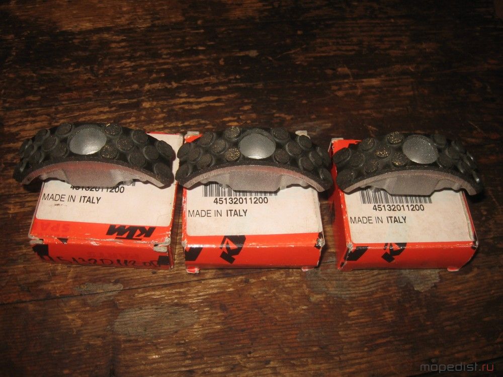

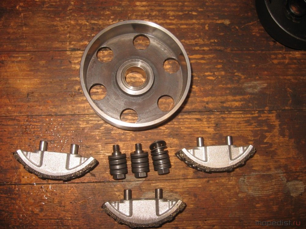

Короче решено сейчас перебрать сцепу, с заменой колокола, ибо китайский колбасится в стороны неадекватно.
Avenger
Казань
2 дня назад
Оригинальные новые колодки. После первомайских праздников колокол приедет и соберу.
Avenger
Казань
2 дня назад
Пришёл ротор. Но собрать сцепу смогу не ранее окончания праздников(
Avenger
Казань
2 дня назад
Итак, что сделано. Установлено новое оригинальное сцепление в сборе (колокол + сама сцепа), и о чудо, двигло работает лучше. Трогается мопед чуть резвее, при этом не плавают холостые обороты движка из-за гуляющего колокола, также не тупит сцепление при прогреве. А прогрев был - условия для испытания самые что ни на есть "боевые" - температура 31 градус жары. Также снял видео (ссылка ниже), как оно едет, в т.ч. на педалях (этого как раз нехватало).

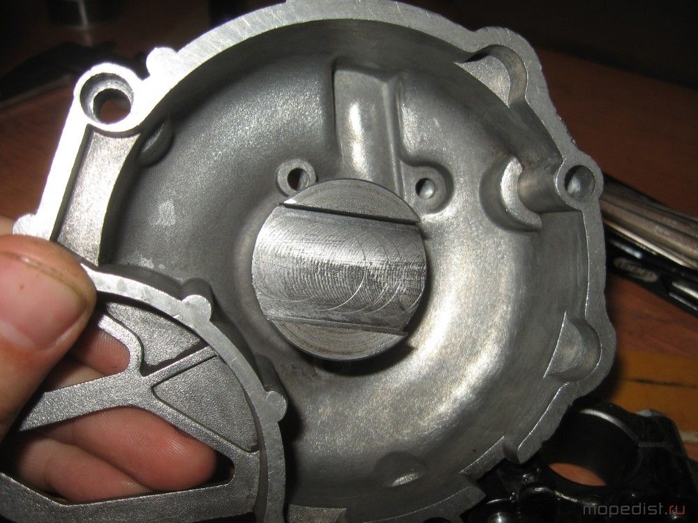

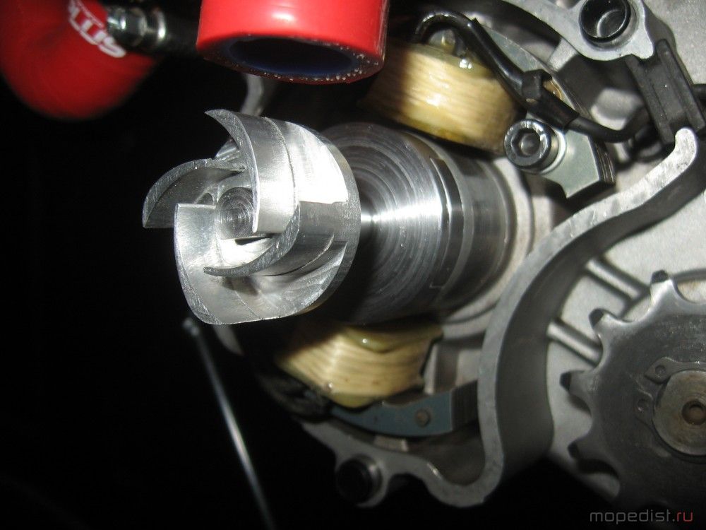

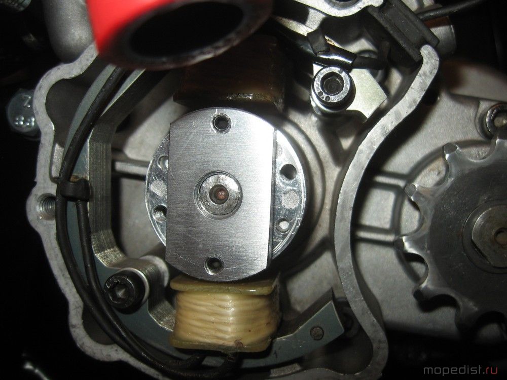

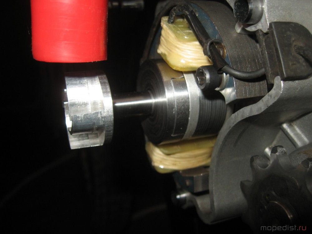

Новости по проекту. Заказаны гайка на ротор магнето и новый вал помпы. Вал будет иметь фланец с профрезерованным пазом под гайку. Обхватываться будет вся гайка целиком. Только вот гайка теперь... Ну в общем понятно по фото что это такое) Высота 6мм кстати. Накручивается на резьбу коленвала, прижимая ротор магнето и двумя упорными закалёнными винтами контрится от проворачивания. Я бы уже бы собрал всё это воедино и мопед вернулся бы к жизни, если бы токарь не допустил ошибку и не сделал сам вал помпы на... 10мм короче))) Ну да, тупо была пропущена единица в чертеже, посему сам вам будет переделан с нуля, дабы соответствовать размерам. И да, ротор помпы будет использован мой изначальный алюминиевый ЧПУшный, с хорошей посадкой на вал. В общем, "колхожу по полной" (хотя это и не колхоз и всё сделано в заводских условиях))) Короче если это не будет жить, то можно будет движок в окно выкинуть и вслед спрыгнуть. Шутка. Будет жить, не сомневаюсь. Там площадь контакта двух деталей 174кв.мм. против 35кв.мм в прошлой (жившей 5 месяцев) конструкции. Такие дела.
Avenger
Казань
2 дня назад
Вал помпы изготовлен и теперь соответствует размерам. На фото его примерка.
Avenger
Казань
2 дня назад
Мопед снова на ходу. Новая крышка, мой самодельный вал и ротор помпы на месте.
Редактировалось: 1 раз (Последний: 30 июня 2019 в 13:38, Avenger: причина не указана)
Никакого антикоррозионного покрытия на "вентиляторе" не будет? scratch
Avenger
Казань
2 дня назад
Как выяснилось, антифриз на алюминий вообще никак не воздействует.
А эффект кавитации на большой скорости вращения крыльчатки, когда сильное возмущение жидкости? Он разрушает металл не хуже абразива и химических процессов в электролите.
В автомобильных помпах применяется чугун и пластик, хоть обороты на валу не такие уж и большие - на коленчатом валу 2Т мотора они больше в разы. А вот с крыльчаткой из алюминия, да еще и не покрытой чем-то синтетическим, я еще не видел. scratch Только корпуса помп из силумина, они статичны и потому кавитации не подвержены.
Ну, как говорится: "опыт наглядней рассуждений и он - критерий истинности"...
Avenger
Казань
2 дня назад
Этот ЧПУшный ротор уже успел поработать. Проблем не было - был как новый. На кроссачах повсюду алюминиевые фрезерованные роторы.

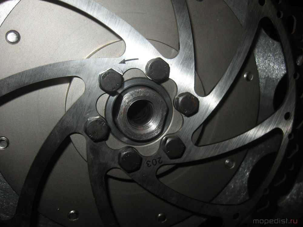

В общем соврвало крепление адаптера ведомой звезды. Открутились все шесть болтов М5 (кл. прочности кстати 10,9) и стало туда-сюда ходить. Заметил сразу, пересверливаю на болты М6, уже купил таковые (12,9 кл. прочности). Я предполагал, что для такого движка это рано или поздно случится, ибо далеко не дешка, где шесть болтов м5 таки держат как надо. Ну ничо, шесть м6 сверхпрочных будут держать.
Редактировалось: 1 раз (Последний: 6 июля 2019 в 16:15, Avenger: причина не указана)
Avenger
Казань
2 дня назад
Ведомая звезда всё та же, на 77 зубьев. Баг уже пофиксил - перенарезал резьбу во втулке на М6, рассверлил отверстия в адаптере звезды и проставочной шайбе, а также поставил старый (цельный) тормозной ротор вместо хоуповского на алюминиевом пауке, и на болтах высокопрочных М6х30 и собрал всё это воедино. Получилось гораздо крепче, чем было. Кроме того, обычные шестигранные головки болтов даже с гроверами заметно ниже, чем под внутренний шестигранник, и колесо вставилось легче и без лишнего гемора.
