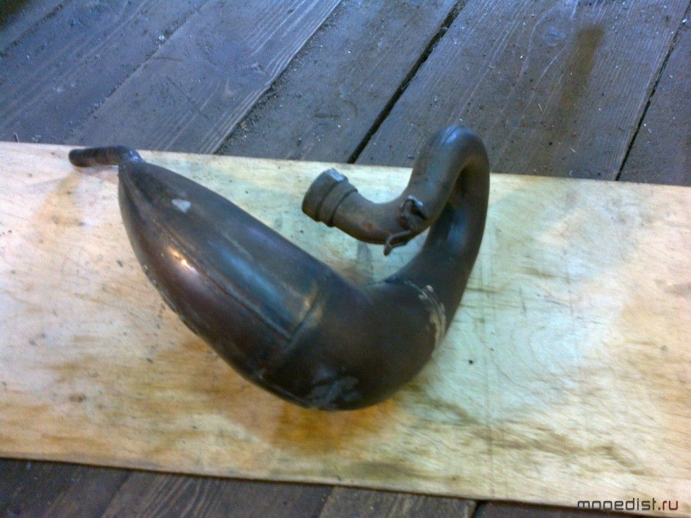

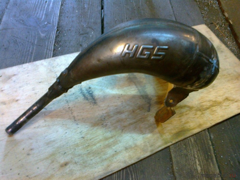

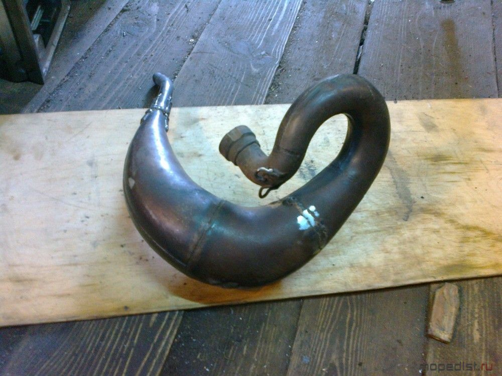

Вот сегодня на глаза попался резонатор родной с этого мотора тюненгованый может что и пригодится для размеров
Приёмная труба ф26 мм. выпускная трубка ф15.5 , полный объём примерно 1800 мл плюс минус 30 мл scratch
Редактировалось: 2 раза (Последний: 30 августа 2019 в 19:24, Garic: причина не указана)
За окном шел снег и рота красноармейцев
Garic, Ещё сильно влияет толщина материала, и место сварного шва на трубе.
Garic
Колпино
75 дней назад
Толщина стенок около 1 мм , а швы сварены полуавтоматом , scratch потом замер сделаю , как то не додумался
