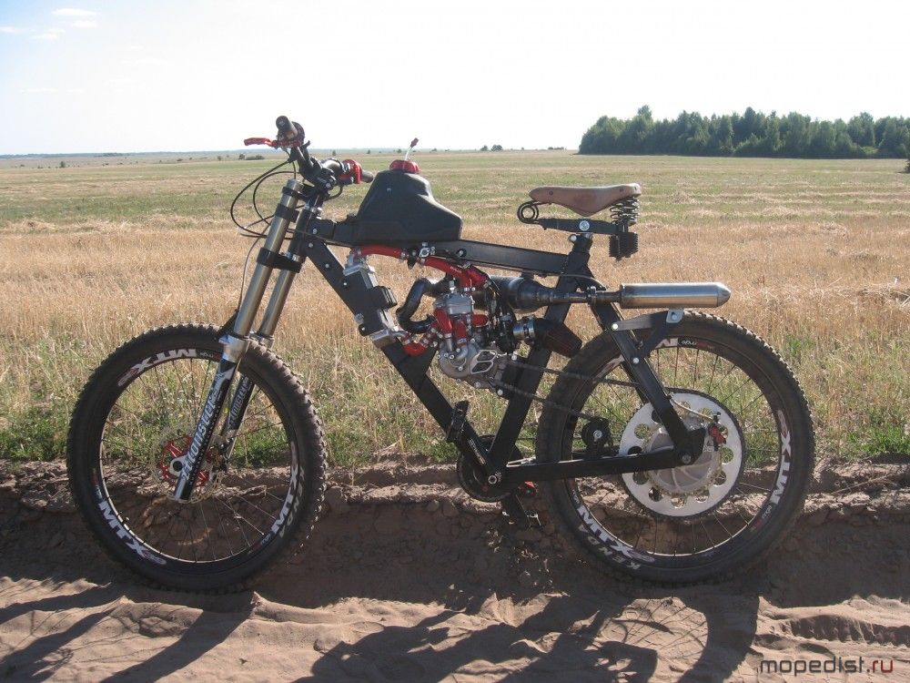

"Dhampir" project, или "Внедорожный мотовелосипед 2.0."
Сборка единственного в своём роде мотовела с движком водяного охлаждения ktm sx50

хотелось бы услышать от топикстартера как показывант себя заднее колесо а именно спицы т.к. эта болячка нам тут жизни не дает . И если путем то где покупали (есть ссыль?)
Avenger
Казань
2 дня назад
Всё хорошо со спицами. Колесо не покупалось, а собиралось.
Всё гениальное просто joke
nino
Маслянино
2716 дней назад
Avenger, ну я читала как оно собиралрсь. Поэтому и есть интерес по тому из чего и где бралось. Или обычные из бдижайшего сельпо ? в это плохо верится т.к. тут не выходит по этому пути. Уже и профи спицевали, однако рвутся по 2-3 шт на особо кочковатых участках
Avenger
Казань
2 дня назад
Ну конечно же спицы не из говностали сыромятной. Вот такие (куплены именно тут)
https://bikemaster.ru/catalog/zapchasti_kolesa/spitsy_dt/spitsa_dt_champion_black_26.html
nino
Маслянино
2716 дней назад
спасибо. а они 2 мм или 3 ? (мне с тел. не зайти на сайт, потом с компа зайдем)
Avenger
Казань
2 дня назад
2мм

Съездил в покатушку по грунтам. Суммарный пробег получился около 50км, мож чуть меньше. Выжрано было около 3л. Расход не радует совсем, если ехать в полный газ, жрёт как тачка. Хотя жиклёр явно большой, пришлось опустить иглу полностью, иначе строчит. Мож куплю набор жиклёров, или этот уменьшу проволочкой (и подниму иглу в среднее положение). Посмотрим.

Так оно едет

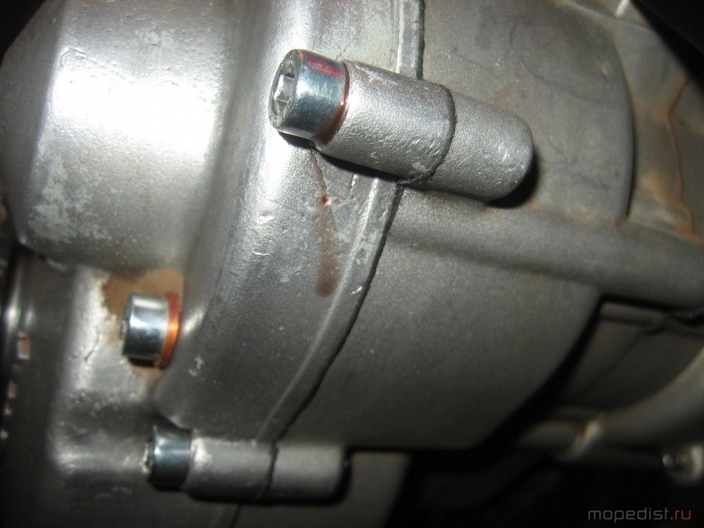

За это время произошло несколько вещей. В конце августа треснула крышка сцепы. Что характерно, я посмотрел на али и увидел, что китайская в этих местах усилена (оторвались два ушка), и я заказал новую, ибо ту зааргонили весьма криво. В итоге теперь всё выше всяких похвал, масло не сочится вообще нигде (сальник кика на китайской крышке опять же больше и глубже). Жиклёр подобран более-менее, поставлен на 84 пока, едет отлично (купил набор из 10штук от 80 до 98, подбирал долго). Такие дела.

Avenger:
Так оно едет
Едет хорошо. dance
Видимо можно уменьшить заднюю звезду зуба на 3, а то перекручивает.
Надо засунуть старую портянку в трубу, или ещё что нибудь придумать, чтоб орало потише.
И в дальнейшем приделать сзади подвеску с ходом 150 - 200 мм, а то в самых интересных местах приходится сбрасывать газ. stuk

Да на видео не перекручивает, а недокручивает. Там ещё стоял тот жиклёр стоковый, с которым я этот мотор ещё купил. И он был очень большой для него, отчего движок безбожно богатил. Сейчас стоит жиклёр на 84 (родной судя по всему был около 92), и можно даже ещё немного уменьшить. Обороты выросли, максималка и разгон тоже.

Вот так оно едет с жиклёром на 84 (он оказался как раз оптимальным, на 82 уже идёт обеднение)

В общем, можно уже с уверенностью сказать, что первый сезон для этого аппарата закончен. Может быть ещё выкачу в мороз, когда не будет грязи, чтобы испытать по снегу, но можно с уверенностью сказать, что проект удался. Даже с учётом столь многочисленного допиливания и доработок движка.
5 минут назад
Ну, чо - поздравляю с успешными испытаниями! Как говорится, "упорство и труд всё перетрут".
Если не секрет - сколько уже, примерно, моточасов "натикало"?
Avenger
Казань
2 дня назад
Порядка 30 часов.
5 минут назад
Если принять эти 30 часов за "мотосутки" - условно - получается, что остаток жизни этого мотора уместится в неполный "рабочий месяц", 20 "суток". look
Это если верить непроверенной информации, что моторесурс этих моторов порядка 600 моточасов. Насчет того, на каком масле это определяли, "история умалчивает".
А может и вовсе врут... scratch
Но есть надежда, что масла ЛиквиМоли и Мотюль помогут подольше ему "пожить". Будет жаль, если информация окажется точной и он долго не проживет. sad

Масло только мотюль 710, бензин юзался только 98й.

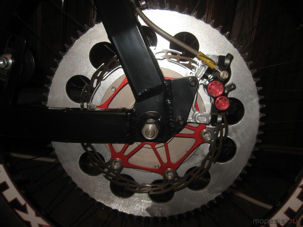

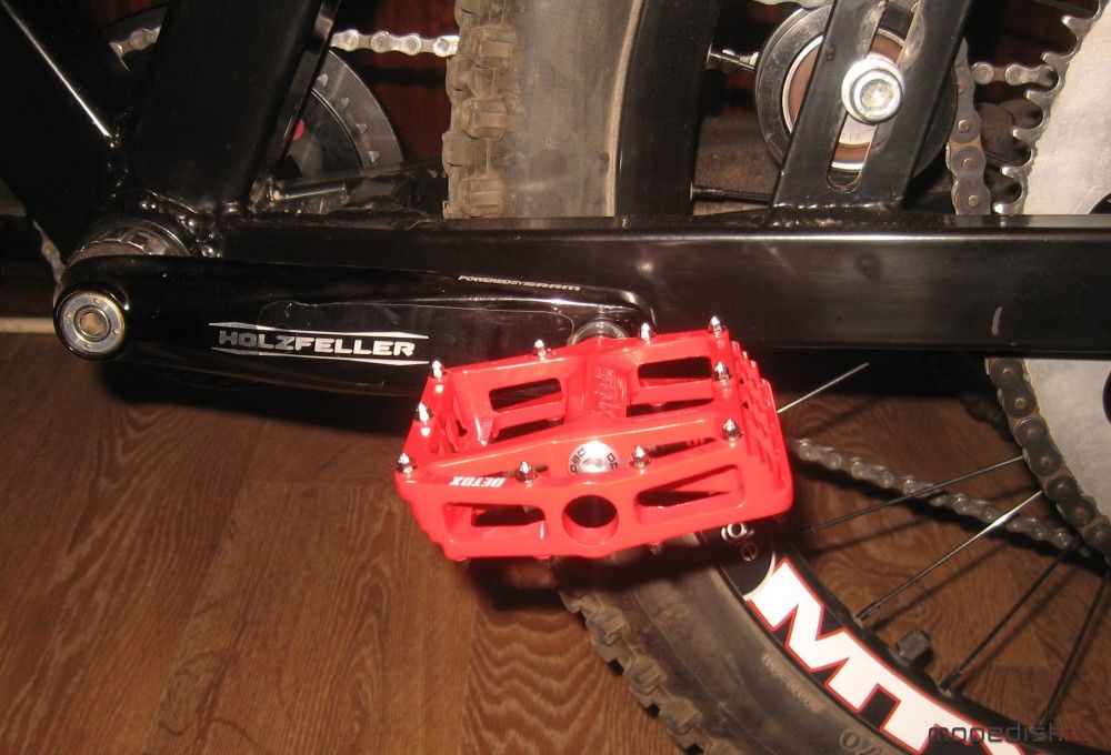

Мопед готовится к сезону, поставил хоуповский тормозной ротор и новые педали.

Выкатил испытать на 9зуб. звезде (до этого стояла 11зуб). Тяга ультимативная, вплоть до козления. Разгон чудовищен. К сожалению не заснял) ибо пришлось потрахаться с запуском мотора после зимы, как выяснилось после зимы "заклеился" жиклёр (как - хз, но топливо не поступало). Недостаток, перекрывающий плюс такой тяги - малая скорость. думаю в районе 50, никак не больше. Возвращаю назад 11зуб. С ней максималка 65 при адекватной динамике. При 10зуб звезде будет максималка 60, тяга лучше чем при 11, но хуже чем при 9. Такие дела.

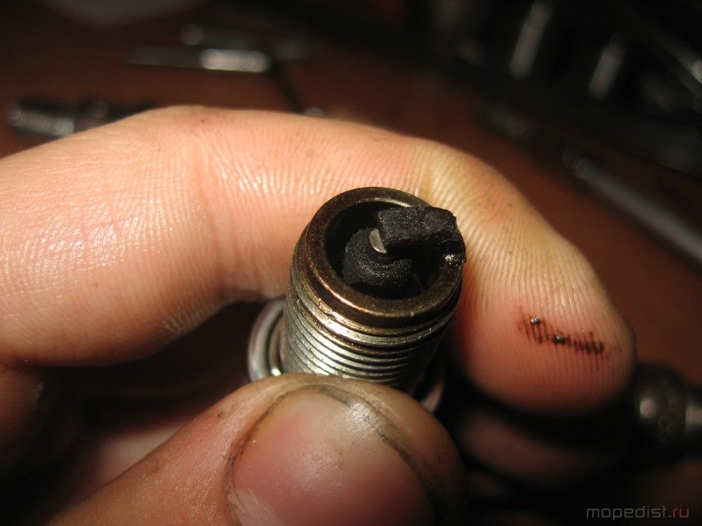

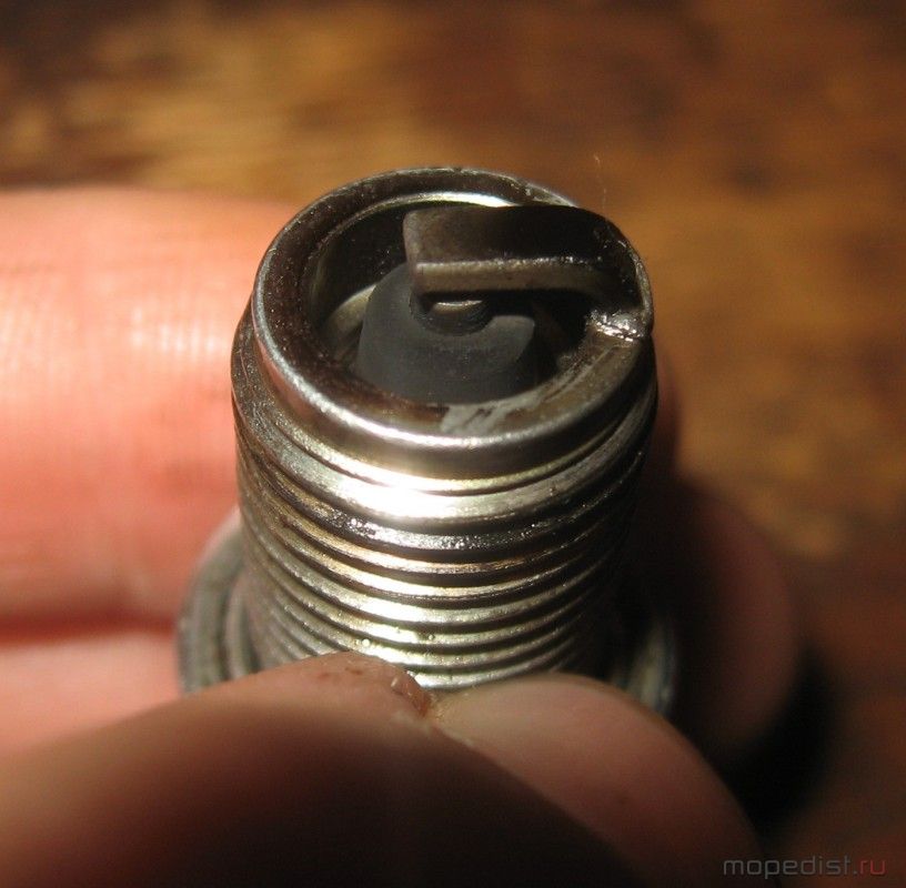

Новый сезон - новые приколы. Ну как приколы - мопед едет как видно, видимо это я уже "зажрался". На видео жиклёр стоит на 86, и как оно едет - вы видели. Если поставить жиклёр на 88 - то едет в принципе, также, но стартует бодрее. Свеча при этом вот такая. Не могу понять до конца, вроде нагар и чёрный сухой, и получается, что богатит, но при этом если обедняешь, старт более "тухлый". Хотя в принципе и всё верно, конечно. Свеча NGK BR9ES.
Да, какая свеча была в прошлом году, до того, как купил коробочку с жиклёрами - прилагаю.
Результат налицо, как говорится)
Редактировалось: 1 раз (Последний: 22 апреля 2019 в 02:40, Avenger: причина не указана)
5 минут назад
Avenger:
Свеча NGK BR9ES.
Довольно "холодноватая" свечка, еще и с резистором внутри. Для "водянки" можно было и погорячей закрутить.
Я так думаю...
13 минут назад
Avenger, Работает хорошо. Надо свечу чуть горячее. Камса мольскую.
Avenger
Казань
2 дня назад
По поводу резистора. Посоветуете может без резистора? Да, на свече чуть горячее едет в принципе также, но почему то ощущается что хуже...
5 минут назад
Avenger:
Очень посоветую. Могу даже обосновать свою "гражданскую техническую позицию": резистор уменьшает силу тока в искровом промежутке, в угоду уменьшению помех радиоприему. Такие свечи применяются на автомобилях и мотоциклах, но не на маломощных мопедах.
Причина такой разницы в катушках зажигания: мотоциклетные и автомобильные способны выдать в свечу больше энергии, чем мопедные. И не факт еще, что зажигание будет конденсаторное, хотя индуктивных уже почти не осталось.
К тому же, резисторы могут быть и в насвечниках, тогда сочетание двух резисторов уменьшает энергию искры еще больше. А если еще и высоковольтный провод не со сплошной жилой внутри, а с помехогасящей, тогда "ваще - аллес капут".
Avenger:
А бензин-то какой? Может и калильное зажигание возникнуть - при горячей свече и больших оборотах. тут уж надо подбирать свечу и бензин под конкретный мотор, а не свечу под бензин.
Avenger
Казань
2 дня назад
Провод от катушки итак медный. Бензин 98й. Пока думаю взять свечу B9ES (без буквы R)
