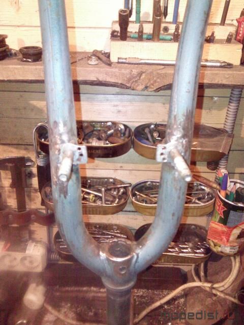

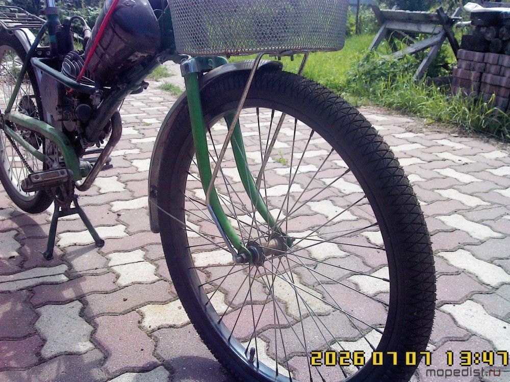

Вспомнил, что лежит на полке передняя багажная корзина для велосипеда, а на стропилине под крышей гаража висит багажник. Подумалось: "... непорядок, надо проинтегрировать их с велосипедом".
Что-то получилось.
Багажник встал нормально, правда после небольшой рихтовки. Он слабый, но 15 кг выдержать должен. Значит можно смело ехать на АСЗ с канистрой 10 литров.
Нижние опоры корзины оказались длинноваты для вилки, сделанной для колес 24", пришлось их согнуть. Для небольшого веса, килограмм эдак 5-6, этот изгиб не критичен. А класть в эту корзину что-то более тяжелое нельзя - управляемость резко ухудшится.
Изгиб соединить хомутом с пером вилки, будет надежнее.
Да дурью не маяться. А сделать правильно, без всяких изгибов.
11 часов назад
Да сойдёт и так. При езде с грузом будут немного амортизировать груз.

Владимир Ильин, надежнее не будет - хомут не даст жесткого соединения с пером вилки. Только краску будет стирать при дрожании. Сейчас там нет касания и краска в сохранности.
Владимир Ильин
Донецк
6 дней назад
Хомут хомуту рознь.
5 часов назад
Владимир Ильин:
Хомут хомуту рознь.
Чтобы хомут не двигался сам на вилке и не давал двигаться деталям, которые он обжимает, он должен иметь сложную форму и состоять из двух половинок. Перо вилки овальное и "конусное", а прут поддержки корзины толщиной 6 мм. Мне даже не из чего высверлить-выпилить такие половинки, а еще их сжать нужно чем-то. Опять хомутом, на это раз ленточным винтовым?
Да мне куда проще было бы приварить к перьям "ушки" с резьбой - электросваркой.
По типу этих самодельных креплений для тормоза.
Владимир Ильин
Донецк
6 дней назад
В крайнем проекте крепил, под хомутом на вилке пластиковая труба разрезанная вдоль. Приварить крепеж будет проще и надежнее.
