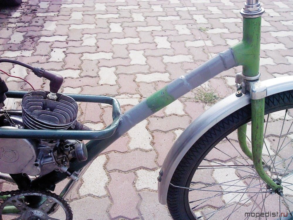

Еще немного позанимался.
Забрал в ОЗОН-е крылья и впендюрил их на раму. Новые проволочные крепления-дужки оказались коротковаты, пришлось старые поржавевшие оставить.
Ролик натяжной для моторной цепи присобачил, приварив кронштейн к перу.
Шатуны педальные нацепил, предварительно их согнув.
Глушитель прикинул к мотору, а он не вписался в раму.
Странно, на другой раме - Прогресс - он был, как влитой.
Да и ладно, все одно - переделывать: трубу удлинять и выносить глушитель к заднему колесу.Добавлено спустя 24 минутыА, всё - понял я причину, по которой глушитель выше оказался. dash Передняя же труба присоединена не к кареточной втулке, а над ней. к подседельной трубе.

Сегодня глушитель прифигачил, благо нашелся старый велосипедный руль для удлинения выпускного колена.
Соединение колена с цилиндром пока оставил прежнее. Не понравится - переделаю на фланцевое, делов-то.
Цепь моторную еще не натягивал. Катишь велосипед с выжатым сцеплением - что-то там щелкает, но не угрожающе смертельно. Думаю, что это из-за несоответствия китайской цепи российской звездочке на моторе.
Вот смотрю я на него и чувствую этакое смутное желание что-то переделать, а что - понять не могу...
Смотрел-смотрел и подумал, что слишком большой наклон рулевой колонки, потому и руль слишком близко получился.
Поставил его рядом с ЗиФ-77 и оказалась верной моя догадка!
Эх, придется еще раз раму порезать и сварить с другим углом. Но тогда труба получится "изломанной", совсем некрасиво будет.

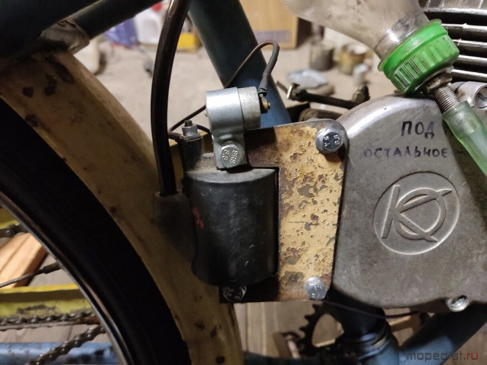

Тут еще одна "нестыковочка" вылезла - с креплением бобины ТЛМ-3. Она у меня была раньше на раме Прогресса и висела на подседельной трубе, просверленной в двух местах насквозь, на двух "выносах".
А теперь на эту раму так не закрепить, придется делать другой кронштейн.
И подседельную трубу теперь уже не просверлишь - внутри штырь, на котором сиденье.
Редактировалось: 1 раз (Последний: 17 сентября 2025 в 18:07, Дед: причина не указана)
Можно примотать изолентой к любому месту.
Можно закрепить на заднем подкосе рамы, а не на подседельной трубе.
Можно сделать два хомута из электрода диам 3, нарезать резьбу, и притянуть к раме через пластины с ушами.
Делов-то laugh Место позволяет! joke
Latgalec, на фоне пластиковой бутылки для бензина - крепление из ржавой, когда-то покрашенной железяки, закрепленной на моторе, выглядит довольно логичным!!! dance
А это кто так делал, любопытно узнать? scratch
Онлайн
А это кто так делал
smoke Делал, делаю и буду делать! joke
Это временное решение, когда нет оригинальной подковы, чтобы не портить раму сваркой или новыми отверстиями.

Это было сделано для того, чтобы получился правильный угол у рамы. Чтобы мотор встал ровно, без зазоров по ложементам.
А уж как там будет с рулем - это было вторично. Исправляется же элементарно.

Подготовка, в моем случае, заключается в установке на "стапель", чтобы сохранить базу и плоскость, в которой должны находиться колеса.
А дальше разрезать, подогнать размер вставки, сварить и зачистить сварные швы.
Ну, теперь так - удобно сидеть и держаться за руль.

Пока только загрунтовал.
И сделал новое крепления для бобины. Ну, как новое - отрезал от старого пластины и приварил к остаткам "швеллерок", согнутый из полоски такой же нержавейки. А к нему приварил хомутик из неё же.
И пусть говорят, что "нержавейка ацетиленом не варится" - у меня всё варится и потом крепко держится.

Бобина вверхногами стоит.

После обеда не работалось, так что самое оно - съездить и купить краску. Пришлось намотать на колеса скутера аж 22 км в оба конца! Зато теперь и настроение рабочее, и рама покрашена.
Теперь, когда с рулем все выяснилось и определилось, можно заняться установкой на него ручки газа и рычага сцепления.

Смотри за рукой: ты рекомендовал разрезать раму в самом низу, возле кареточной втулки, чтобы подогнать угол к картеру мотора. А это значит, что появится еще один сварной шов. Причем, возле того места, где пайка латунью. Спрашивается - на кой хрен там резать и сваривать, если вставка вместо петли куска трубы такой же длины расположена как раз в зоне этого ложемента?
Что рама в этом месте получила кривизну - да и хрен бы с ней, мне "сто лет не упала" эта ровность.
И как я должен твой совет расценить, как жутко-шибко-сильно полезный?
Прав я был, когда говорил, что у большинства здесь присутствующих мышление не системное - видят только то, что у них перед носом, а дальше заглянуть не в состоянии.
Как сторонний наблюдатель скажу, что совет вполне вменяемый - указанная часть рамы образует жесткий треугольник вместе с наваренными дугами, поэтому ничего с ней не случится. Ещё и двигатель жестко закреплён, нагрузка на эту "пайку латунью" минимальна.
Можно было до первоначальной сварки рамы прикинуть её кривизну, и предполагаемый угол наклона вилки.
Редактировалось: 1 раз (Последний: 18 сентября 2025 в 14:52, Мослитр: причина не указана)
Да и не было еще ни одного раза, когда чьи-то советы мне бы реально помогли. Уж не знаю почему,
Вангую: Рама лопнет у переднего угла Бермудского мудацкого треугольника.
Там нужна косынка.
Конечно ничего с ней не случится, я за прочность рамы нисколько не переживаю. И пайка латунью тут лишь в роли указывающего места, ничего с ней не стало бы от нагревания электросваркой на расстоянии 30-40 мм. Только за каким лешим нужен еще один разрез и еще один сварной шов? Если только для того, чтобы труба рамы была ровной - об этом я уже высказал свою позицию и повторять об этом совсем незачем.
Можно было, конечно, только я не мог предположить, что угол наклона вилки так сильно изменится - из-за того, что слегка поменяется угол возле мотора. Фактически там почти ничего не изменилось по длине - длина вставки равна длине вырезанного куска петли. Ну, может быть, меньше на величину двух толщин отрезного диска - сваривал без зазора, поэтому на 2 мм получилось короче.
Да и какая теперь разница - мог бы или не мог сделать сразу правильно? Теперь-то все нормально и меня эта нормальность полностью устраивает.
Там нужна косынка.
Ничего не понятно, но страшно интересно! Еще бы на нормальный русский технический язык перевести, с показом места на фото - было бы совсем хорошо. И аргументировать хоть чем-то научным, а не откровением из нижнего астрального мира.
Там нужна косынка.
Не лопнет, из-за микроскопических пробегов
