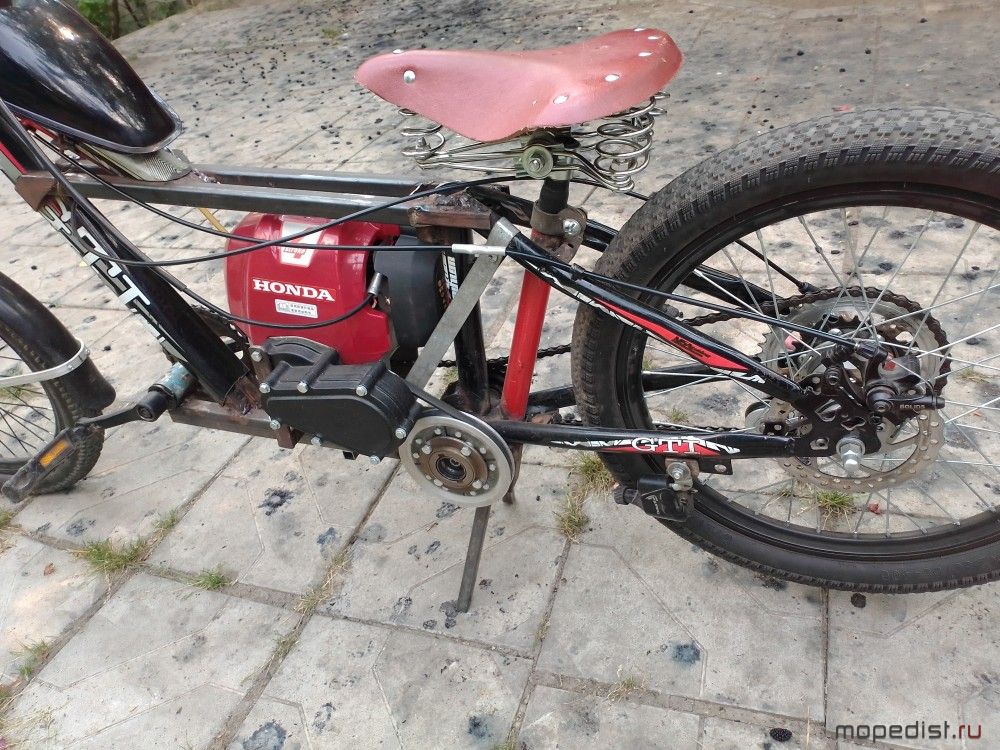

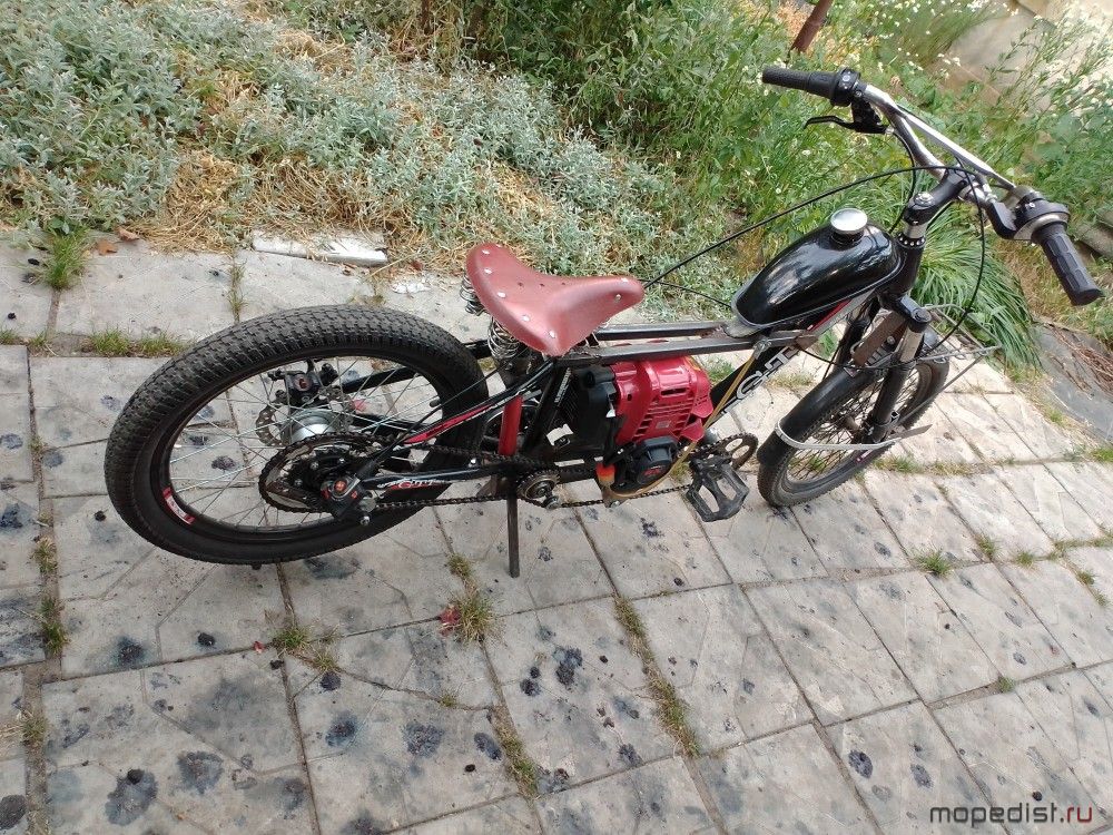

Компактнный с низкой посадкой 57 см, база 130 см, колеса 20", мотор GX 50 (на обкатке) показывает себя отлично (просится доп. глушитель, бо гавкучий дуже), редуктор на 2 цепи с п/числом 3.2, ремень + шкивы и левый фривил, в качестве промвала каретка с пром.подшипниками, планетарная втулка Sram S 7, на прямой передачи общее п/ч 16,5 - в гору прет как трактор, хорошая приеместость - шустрый, максимальная теоретическая скорость 70 км/час, на максимальном крутящем моменте 50 км/час.
Планетарка творит чудеса - переключение легкое двумя перстами, по ситуации можно пропускать одну-две скорости, мотор не перегружается и главное на сегодня, экономится др-рагоценный бензин по 130 - 200 руб./л!

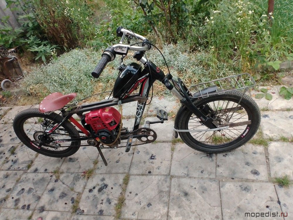

Безрезьбовая вилка на 29".
Ретро багажник, германское пластиковое крыло с доп. креплением.
От малообъемного штатного бензобака 650 мл избавился в угоду: лучшего размещения мотора в раме, удобной цепной передачи педалями и большей емкости бака. Благодаря двум фривилам, при работе педалями, ремень с редуктором не крутится.
Понравилась сидушка на 3 пружины мягкая, но с моим боди 80 кг на больших кочках пружины цокают - худеть надо...
Взвесился на брудершафт 107, вес Майвея пока 27 кг.

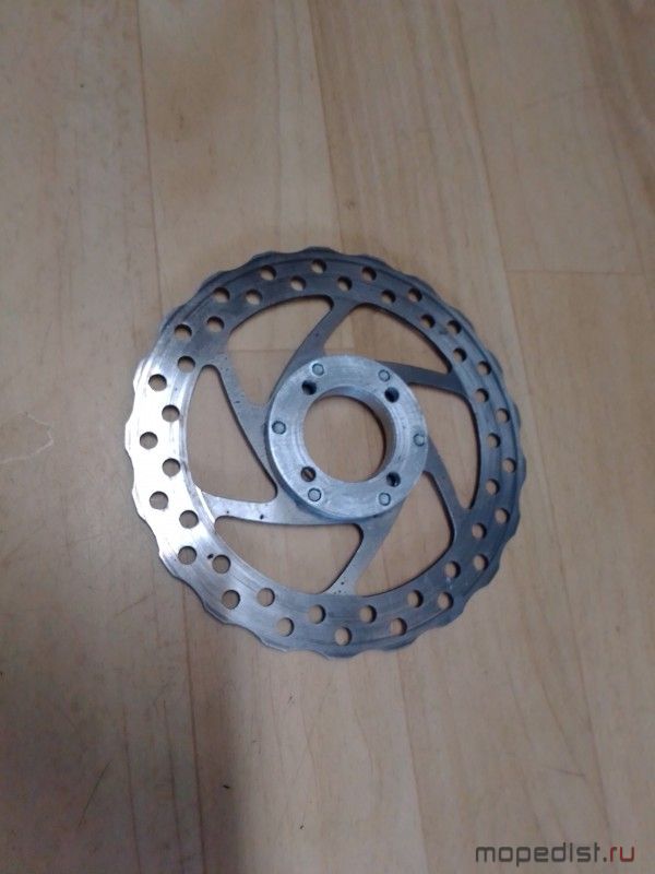

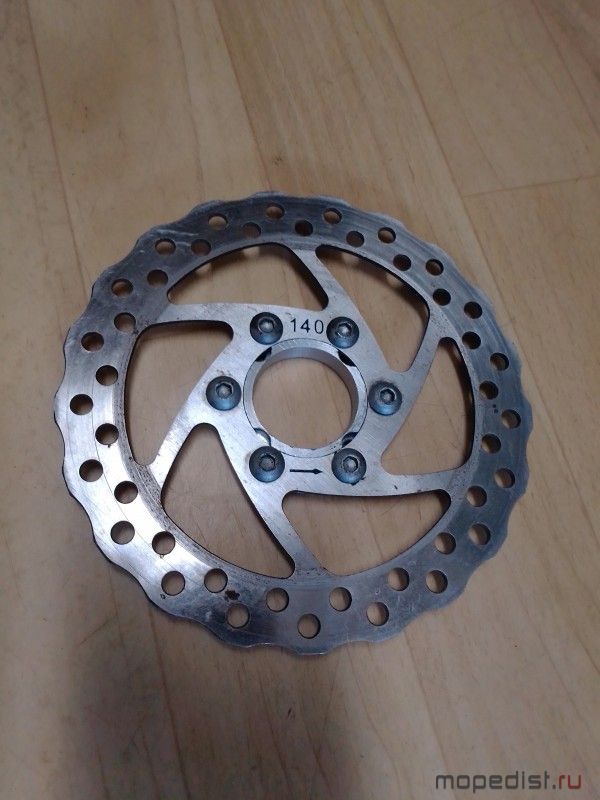

Планетарка под роллерный тормоз, через переходник получил дисковый.

Багажник дополнен фаркопом, консолями поворотников, ограничителями груза. Прокладка эл.провода предусмотрена в трубе.

Думаю не слишком, в основном труба 15х15 (бывает меньше?) и полоса 30х2 (у меня ее много, вынужден применять) дает площадь опоры и укрепляет багажник от поперечных колебаний.
Защита кликбокса той же полосой и регулируемая фиксация ролика натяжения цепи.
Закончен багажник поперечной скобой фиксации багажа + крепление крыла, от белых тяг можно отказаться, а можно и оставить - лишнее крепление лишним не бывает.
На этом конструктивная часть проекта Майвей завершена, остается отделка, покраска, электрика и обкатка.
