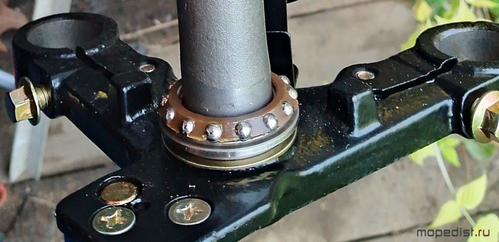

Спасибо. Но мопед в коробке. Получается люфт рулевой колонки будет зависеть от того как я сам её затяну при сборке? Там специальные ключи нужны какие-то? Купил примерно как на картинке. Из ящика ещё не вытаскивал. Продавец пишет что в подарок идёт мощная поршневая (предполагаю там 72 кубика, так как сам мопед продается как 50 кубовый 139fmb) Но я на него прикупил 80 кубковую поршневую. Ранее была Альфа с 80сс - отлично себя показала как по тяговым, так и по скоростным качествам. Звезду только поменял с 13 зубьев на побольше. Потом продал ее и купил Орион 125. Сейчас захотелось мне дельту. Навоз возить на дачу буду.Добавлено спустя 4 минутыНа альфе уж слишком хлипенькая рама для наших дорог.

На дельте рама ещё более хлипкая.
В коробке с мопеда сняты колёса и руль, и всякая хрупкая/торчащая мелочёвка, вилка уже на своём месте.

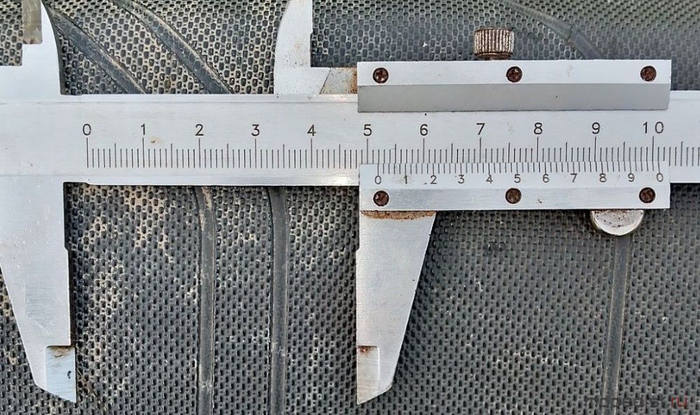

Померьте диаметр цилиндра, хотя бы примерно линейкой. Интересно, что прислали.

Вот диаметр цилиндра, высота 69 мм, ГБЦ 52,4 мм, клапаны 23 и 20. Поршень плоский. Цилиндр снимать чтоб проверить диаметр юбки цилиндра и горловину картера не стал. Мне этой поршневой с примерно 88 кубиков - достаточно, а когда менять нужно будет, то тогда и буду мерить. Коробка 1-0-2-3-4 по наклейке. На движке маркировка 139фма. Подшипники в рулевой колонке пластиковые. Хотя всётаки сниму поршневую и доработаю как на видео: Безопасная доработка поршня мопеда альфа

Albert, Очень все неплохо.
