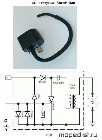

Невозможно шунтировать то, чего еще нет.
-а вот и можно-ток через индуктивность отстаёт от напряжения-железо не успевает мгновенно перемагнититься.
MAGNETO:
Но тут надо учитывать, что ток - это следствие появления напряжения, при наличии нагрузки. Напряжение положительной полуволны еще не появилось, а ток отрицательной полуволны уже закончился. Что там шунтировать-то?

нагрузка есть-цепи заряда кондёра и цепи шунта-управление тиристором.Лезем в довольно сложные материи...надо-ли?Чем проще схема-меньше с ней проблем.На Минска 1979года КЭТ-1,менял ему КУ201И на КУ202Н и весь ремонт за 27лет покатушек...Куда проще!
Нагрузка-то есть, да вот напряжения пока еще нет.
Да там нет ничего сложного, обычный коммутатор с питанием и управлением от одной и той же катушки. Взять, хотя бы, цепной мотор ТВ-50 для скутера - там то же самое, что и у магдино в Ш-57: ротор с 4-мя магнитами, одна катушка на зажигание и вторая на свет.
Коммутатор, схему которого я уже показывал.
