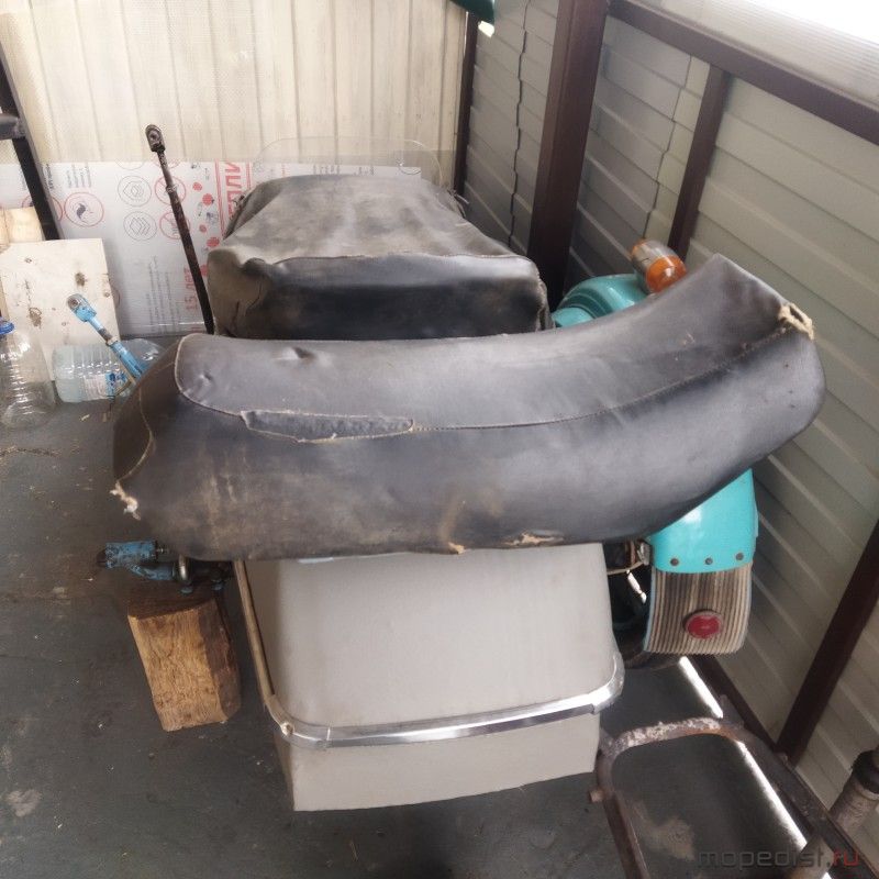

Один наш форумчанин предложил мне рожки да ножки от одной, я не побоюсь этого слова, советской трахомы. Мне, до сего момента, совершенно неизвестной. Условием было не сдать "это всë" в чермет, а собрать некое подобие самоходного кладбища. Я согласился и он мне подарил (проезжая мимо меня в столицу Владимиро-Суздальского княжества) вот это:
"Шайтан-мопед."
"Шайтан-мопед."
"Шайтан-мопед."
В соседней теме я спрашивал про мотор. Итог: 140 см3 с мопедными маркировками и документами о покупке 50см3 мотора. Мотор едет ко мне.
Нашел китайские перья 35мм - как раз в траверсы вместо почивших псовских. Должны сегодня отправить.
Кое-какое железо в виде фар, фонарей, крыльев, сидушки и тд у меня есть. Соберу в кучу.
Идея аппарата - относительно чахлый мопедный самопляс, потенциально с возможностью подсоединения бокового прицепа. Например, на зиму.
