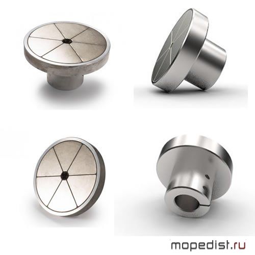

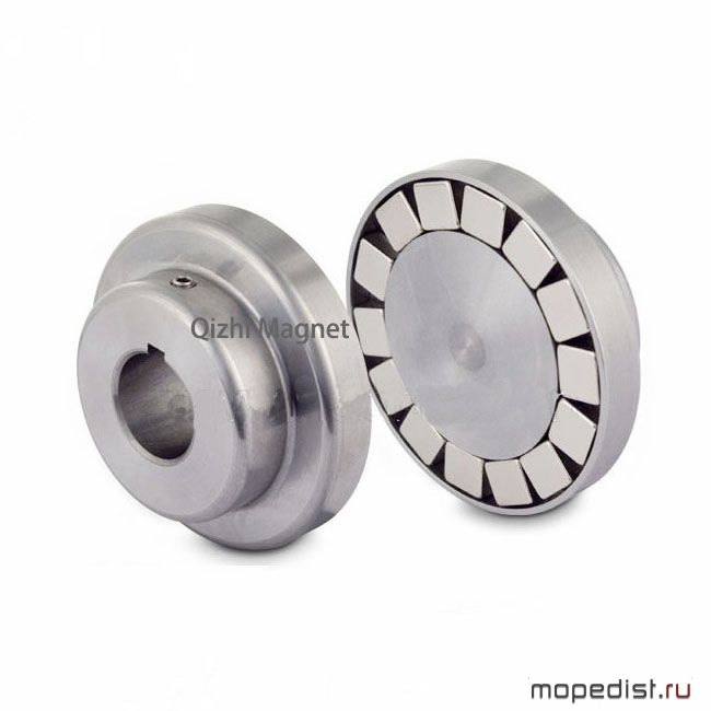

А я давно предлагал применять магнитные муфты, в качестве промежуточного узла, для быстрого снятия крутящего момента с ведомого вала.

Дед, прежде, чем предлагать - попробуй сам так сделать. а то твои мысленные эксперименты выглядят смешно
Арена флудеаторских боёв
Мотвэ, по твоей логике, ни один инженер конструктор не должен никому ничего предлагать к реализации - из вещей, которые сам ни разу не делал.
А ничего, что в технике существуют чёткие разграничения по специализации?
Один специалист ставит задачу, другой разрабатывает конструкцию, а третий воплощает в жизнь.
Это утрированно, конечно, обычно этим занимается коллектив специалистов.
А по-твоему, должен один человек НЕЧТО и придумать, и сделать?
А потом еще и поломать голову - куда ЭТО приспособить, если ему ЭТО нахрен не было нужно...
Что было нужно лично мне - то уже давно получило реализацию в металле.
Заметь - ничьи советы мне не понадобились. podlec
В том числе и твои - дурацкие... sarcastic
