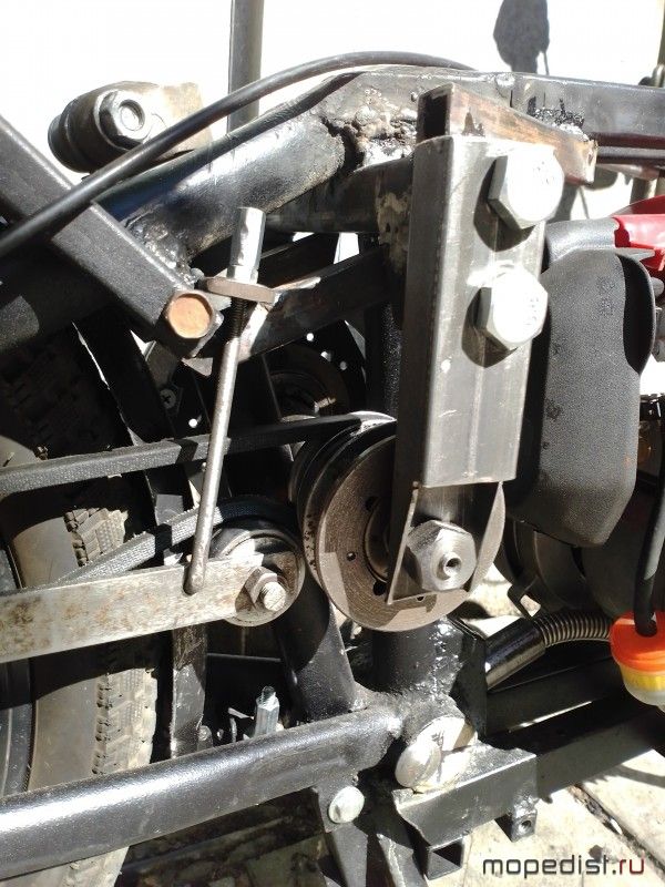

Мy Way сбросил все свои цепи, теперь он свободен... smile - через промвал удалось перейти на ремни! Для удобства монтажа правую стойку пришлось делать съемной.
Изначально проект планировался переднеприводным, но с большим наклоном вилки 58* получилось затруднение управлять рулем.
Далее при размещении мотора в раме, самый простой привод просился цепной, НО из-за обгонных муфт с переключением скоростей и набора оборотов происходит УДАР по планетарке - потому что цепь ЖЕСТКОЕ чудовищное устройство, сравнил....!
Третья переделка переход на ремни устранила удары, при переключении плавный набор скорости, не зря я всегда делал привод на ремнях, а тут смалодушничал и пошел по легкому пути - не зря "китайские комсомольцы не ищут легких путей"... podlec
Окончательно и бесповоротно отказываюсь от цепного привода - архаика!
Ведется работа даже над ременным педальным приводом, для чего на промежуточном валу готов шкив фривил...
Вторая часть переделок коснулась дополнительного глушителя, ибо мотор GX50 с толкателями самый громкий из моих шести. Места под отдельную колбу не нашлось и решил использовать в качестве доп.объема саму раму. Внедрил переходник в кареточный узел, соединил газовым гофрошлангом, просверлил три отверстия в подседельной трубе у самого седла для вывода выхлопа + получил подогрев сидушки... joke
Главное, звук работы мотора ласкает слух, по завершению добавлю видео.
