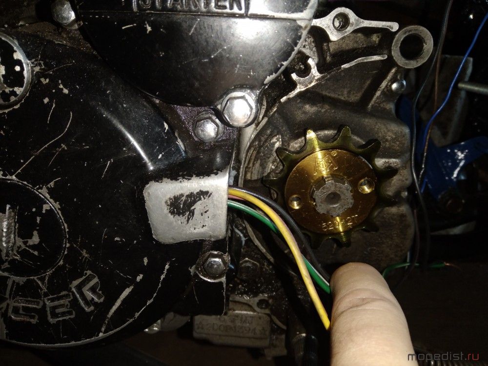

Приехала звёздочка под ижевскую цепь 12 зубов.
Я так понимаю, должна быть стопорная пластинка, для болтиков которой сделаны резьбы в звёздочке. Чё-нить заколхожу. Приехали корпусные подшипники, но не приехал вал. Прикинул-примерно так.
Уголки просверлю как всё будет в наличии и поставим.

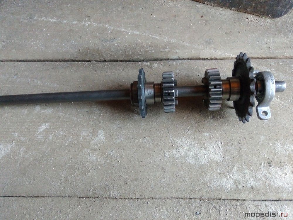

Приколхозил почти пром-вал. Он на месте, но есть ряд мелких нюансов- найти гору гаек под резьбу м-10 для "усиления " шпильки, крепящей мотор. Найти гору шайб или старых гаек для выборки расстояния между вторичными валами и сварить их. Хочу, чтоб этот вал можно было снять, поэтому к нему приваривать не хочу.

Вторичные валы со втулками или вынул? Какой диаметр посадки?
Может, трубу обрезать в размер и вварить между валами?
andruxxa
Ковров
Валы со втулками- чё их вынимать? По ним крутиться не будет (ну почти laugh )
Диаметр посадки чего именно? Там всё 17мм всё на глаз laugh Но вот алюминиевые корпуса подшипников меня напрягают. Трубу да, как вариант, если найду нужного размера то так и сделаю. laugh
