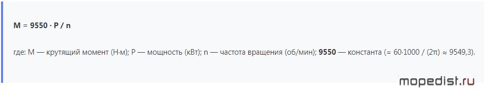

то, что такие маленькие колеса крутятся втрое быстрей, чем велосипедные 26" и 28", на это пофиг. Хотя, при этом, подшипники и покрышки изнашиваются втрое быстрей.
Так и момент на них больше - нужна меньшая мощность мотора.

komandor:
Какой момент? Если крутящий, то напиши его формулу.
Если ты имел в виду что-то иное - поясни свою мысль.
Потребная мощность мотора не зависит от размера колеса, от него зависит только передаточное число редуктора трансмиссии. Потому, что для трогания с места и разгона требуется определенное тяговое усилие на точке контакта колеса с дорогой. Желательно, чтобы это усилие было равно или больше 10% от снаряженной массы ТС + масса водителя.
Потому, что ускорение свободного падения (1 жэ) равно ~10 м/с2.
Могу еще что-нибудь прояснить из механики, ты только не стесняйся спрашивать.

Дед, силу, с которой колесо будет толкать повозку.
F =(9550*P)/(n*r)
Где P мощность, n обороты, r радиус колеса.

komandor:
Ну, это же не крутящий момент, а тяговое усилие.
Выражайся точно, чтобы тебя правильно понимали, а не на гаражном сленге.
komandor:
F =(9550*P)/(n*r)
Не представляю даже, откуда ты взял эту формулу, но в оригинале зависимость крутящего момента, мощности и оборотов выглядит так.
Радиус колеса в ней не присутствует.
Меня в универе научили выводить из нескольких формул нужный член:) Это следующий шажок после загугливания:)
Теперь там радиус присутствует.
Ну и твоя формула именно крутящего момента. Моя - усилия на колесе.
Давай, двигай мозгой уже. Гони прочь то, что ты упорно отрицаешь:)

komandor:
Так у тебя, в формуле для электродвигателя, r - это радиус колеса или ротора?
И сила F - она приложена к чему: к ротору или к пятну контакта колеса с дорогой?
komandor:
А есть еще и третий шажок - умение формулу приложить к конкретному агрегату в реальных условиях. Этого ты еще не постиг, но у тебя все впереди. Если будешь слушать старших, конечно... joke
сила F - она приложена к пятну контакта колеса

komandor, а формула твоя, которая задает зависимость силы и мощности от оборотов и радиуса - она подразумевает радиус ротора электродвигателя. На пятне контакта колеса сила будет иной - потому, что радиус колеса не равен радиусу ротора мотора.
Если ты подразумеваешь радиус колеса и силу, приложенную к пятну контакта, то уместнее говорить о мощности, которую может дать мотор-колесо в режиме рекуперации. И все равно придется эту силу пересчитать на радиус ротора мотора.
Нет. Моя формула подразумевает именно то, что я написал. В формуле для крутящего момента электродвигателя, которую ты сам привел, нет никакой зависимости от радиуса. И ничего там не подразумевается.
Я вывел (сука, вывел! Этопиздец на уровне школы) формулу, которая объединяет радиус приложения силы, мощность электромотра, его обороты и постоянный коэф. Это все на уровне 9 класса школы.
Может, тебе не понятно и нужно весь путь выведения написать подробнее?
при меньшем радиусе колеса у него будет момент
Да, настаиваю. Словом момент я несколько жаргонно обозвал силу, приложенную приводным колесом в точке контакта с поверхностью при повороте.

А как может быть понятно, что в формуле для электродвигателя, для получения значения крутящего момента используется(тобой и больше никем) не радиус кольцевой щели между ротором и статором, где и возникает сила, образующая крутящий момент, а радиус некоего колеса? Колесо не производит никакой мощности, когда работают магнитные силы. Колесо только передает произведенный мотором крутящий момент на дорогу. Разница в этих радиусах тебе не понятна, как вижу.
В таком велосипедном мотор-колесе крутящий момент на радиусе покрышки всегда меньше, нежели крутящий момент на роторе двигателя. Как это можно не понимать - для меня недоступно.
komandor:
А у тебя есть право заменять произведение силы на радиус просто силой? Ты слишком много на себя взвалил - больше ровно на величину радиуса колеса... laugh
А в какой "формуле для электродвигателей" используется радиус? Напиши.
Есть. Я всего лишь произвел действия, показанные мне на физике и математике в 9 классе. Ты реально не понимаешь или так глупо пытаешься стебаться?:)

komandor:
Зачем её писать мне, если ты уже написал? Вернись и посмотри на свою писанину.
komandor:
Так тебя там научили выкидывать из формулы крутящего момента плечо приложения силы(радиус)? Ну, тогда можно лишь позавидовать тому, какие у тебя были учителя... scare

Дед, я "формулу для электродвигателей" не писал. Это раз.
Формулу для крутящего момента я не писал. Это два. Еë написал ты - опять забыл ход разговора?
Меня научили выражать одно через другое. Это три. И я выразил силу, с которой приводное колесо толкается от поверхности. И эта сила обратно пропорциональна радиусу этого колеса.
Не позорь советское образование.
Не понимаешь, как я так выразил? Написать? Я уже спрашивал, но ты опять забыл, наверное?

komandor:
Ты выразил силу, с которой ротор мотора толкается от статора. Если ты этого не можешь понять, то я не в силах тебе это еще каким-то способом объяснить.
Школу забыл? Ну бывает. Я выразил силу, с которой колесо толкается от поверхности. И не нужно ничего объяснять, ты забываешь начало диалога - чего ты можешь объяснить?
В приведенной тобой формуле момента нет радиуса.
В использованной мной другой формуле момента нет электродвигателя.

komandor:
Эту силу дает какая часть колеса? Колесо - не колобок из сказки, который катится сам по себе, никем не подталкиваемый.
komandor:
Как это нет? Момент - это сила, умноженная на радиус. Раздели момент на силу - получишь радиус.
А говоришь, что умеешь выводить из формулы необходимый тебе член...
komandor:
А тогда зачем тебе эта формула нужна в практическом применении, если нет ничего, производящего силу?
