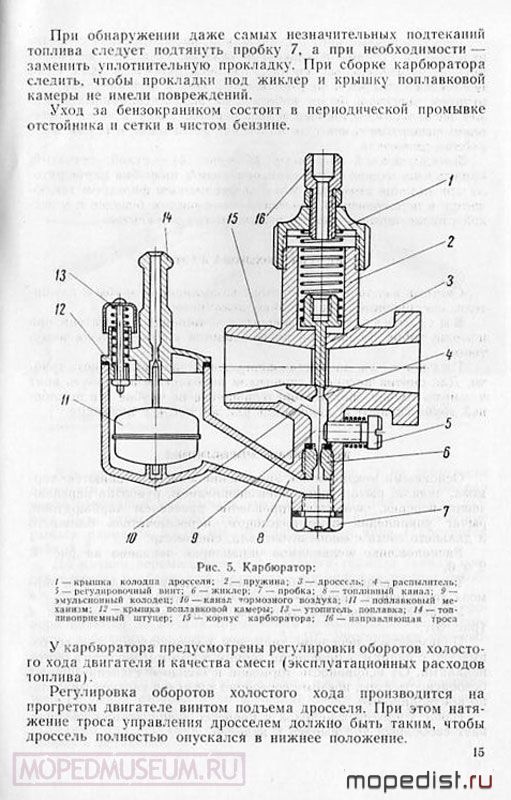

smoke На ютубе получил ответ по заслонке:
Эта заслонка от карбюратора К35 без индекса. Ставился такой карб на двигателях Ш50. Соответственно мопеды были Рига-1 и ранняя Рига-3, где стоял двигатель Ш-50. Существовало 3 модификации данного карба: К35 - маленькая поплавковая камера, диффузор 9мм, заслонка с резобой. К35Б - маленькая поплавковая камера, диффузор 12мм, заслонка под бобышку. К35В - большая поплавковая камера, диффузор 12мм, заслонка под бобышку.
Вот из инструкции Риги-3 и заслонка на резьбе:
Дополню... Есть ещё отличие...
К-35Б
К-35В
Появилось дренажное отверстие (5) и жиклёр стал обычной формы...

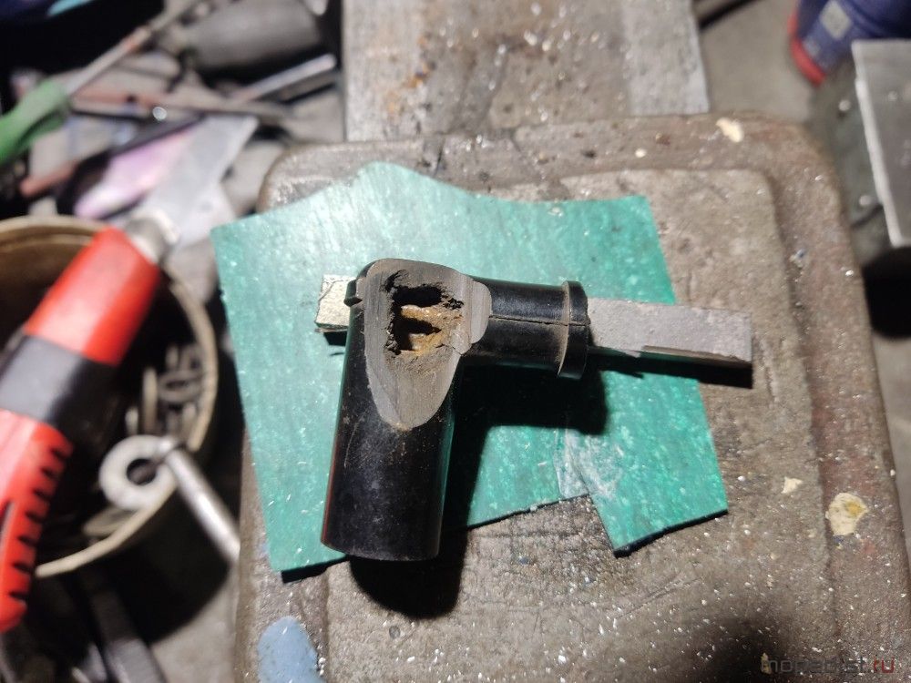

smoke Как-то была история, что на Ш-58 надо было колпачок на свечу, но в закромах не нашел. Выкрутил с рабочего F-80.... Искры нет... Ставлю назад - всё замечательно работает....
А всё оказалось просто - внутри "разрядник" и контактному зажиганию тупо не хватало мощности его прошить...
Сегодня попался старый колпачок, с явными следами пробоя:
Разобрал, дабы показать народу, ибо не верят! laugh

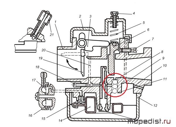

smoke Итак, притащил ко мне один дедушка Дельту с пробегом 22 с хвостиком тысячи км shock
Перестала заводится и основная проблема - потек карбюратор... Купил он китайский аж за 30 евро, но любви от него так и не добился - нет холостых.... Из плюсов - коническая современная игла...
Родной карбюратор реанимировать можно, но это не на долго. От нашего бензина разбухает всё shock Поэтому китайский К-60 был последней надеждой... Решил глянуть.... Хотя бы чисто ради интереса laugh
Эмульсионная трубка вставлена со смещением.... Есть заусенец... А вот канал ХХ забит напрочь...
Танцы с бубном не помогли, решил вскрыть канал.... Собственно, терять всё равно нечего....
А вот вам и ответ, почему нихрена он не работает:
П О С М О Т Р Е Т Ь !
Для тех, у кого ютуб не открывается...
Глубина технологического канала 9мм. Вместо одной заглушки было аж три(латунный шарик диаметром 3мм) и неудивительно, что канал наглухо был забит, причем не стружкой, как ожидалось scratch
Ладно, это тема для размышления.... Надо попробовать заставить его работать... А повеселится там ещё есть где...
