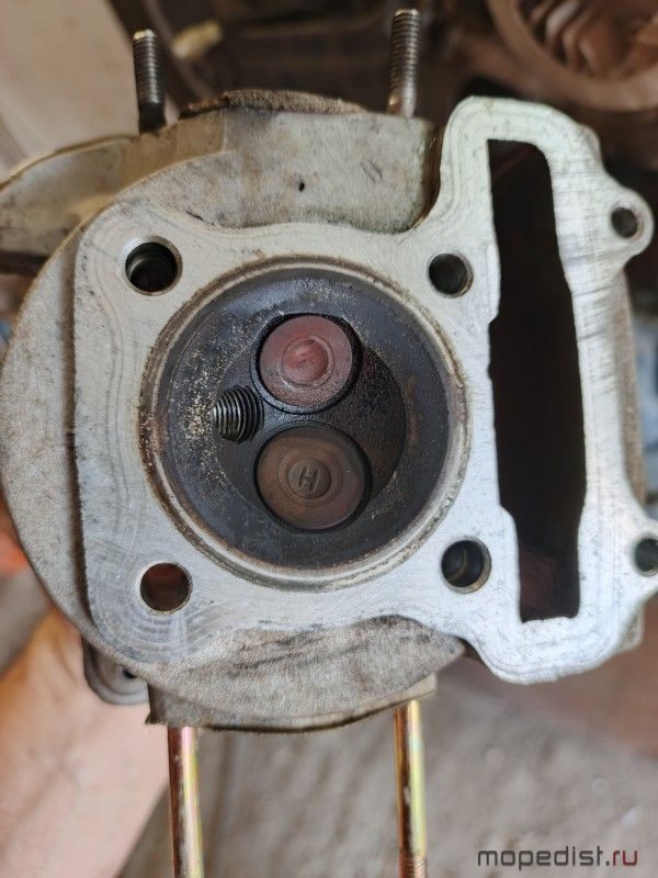

Финита ля комедия)) Компрессия 6,5 бар.
Снял ногу, буду проверять герметичность клапанов и состояние ЦПГ.

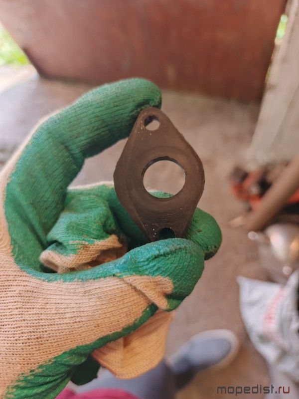

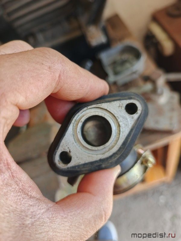

Раскидал мотор. Клапаны пролил - держат идеально, цилиндр и поршень как новые (ещё бы - проехали всего тысячи полторы). Обнаружил поломку натяжителя цепи: когда-то оторвалась шляпка пустотелого болта, который держит пружину, та выскочила и держалась только за счёт пластиковой крышечки на кожухе охлаждения, цепь подрастянулась и стала болтаться, отсюда плавающие фазы ГРМ. Попутно нашёл пару "бутылочных горлышек" на впуске. Диаметр впускного окна на ГБЦ - 18 мм, а диаметры коллектора и проставки под ним - 17 и 16 мм соответственно. Расшарошил оба до 18 мм, поменял натяжитель и собрал. Прокатился - 70 км/ч уверенно, максималка 75, с горки 80-85 и без перекрута мотора. В принципе, своего добился smile
К сожалению, ЦПГ оказалась фактически 72 см3 (47 мм), а ГБЦ - вообще родная от 50-кубового мотора sarcastic . Пока буду кататься, а когда что-нибудь износится или сломается, поставлю настоящие 80 кубов (50 мм) и ГБЦ с клапанами 18 и 21 мм. В общем, потенциал для тюнинга ещё есть v
5 часов назад
djeremite:
А карбюратор какой?
Сейчас клапана конечно мелкие, режут тягу на верхах

Мослитр:
А карбюратор какой?
Диффузор 19 мм, шток мембраны 18 мм. Вроде должен справляться с 72 и даже с 80 кубами.
