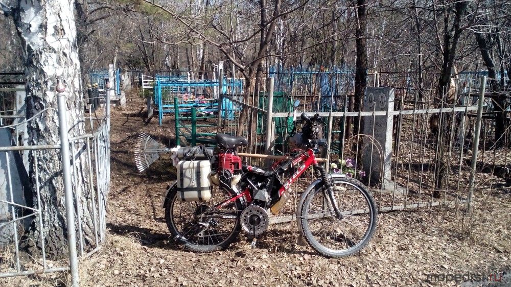

Прошло 2,5 года.... И снова здрасьте, с тех пор утекло не мало воды в Катуни и не мало км намотано на колёса ...
Везде где проезжал был настоящий фурор. Сколько рассказано и показано любопытным в дороге и в соц.сетях... знаем только мы с мотовелом. Так и прилипла кликуха к нему "Furore".

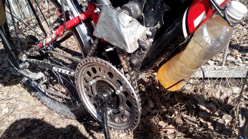

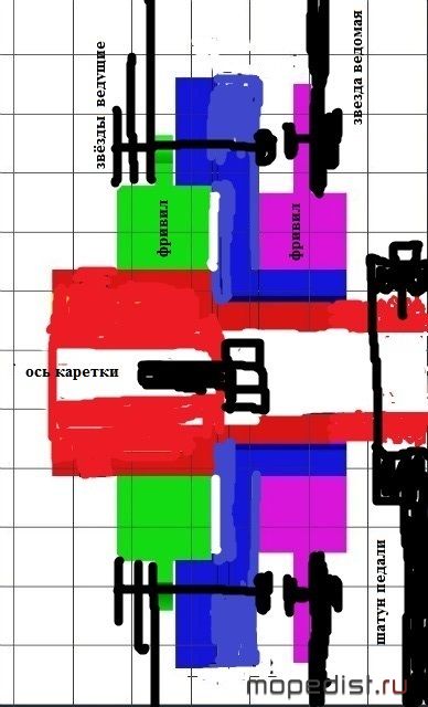

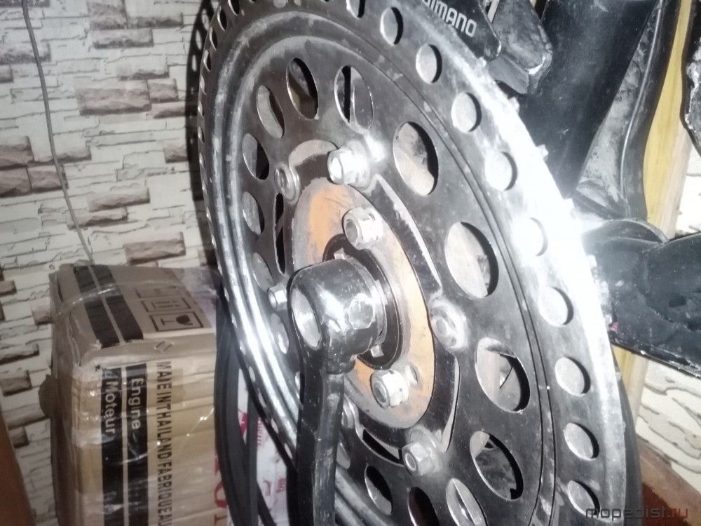

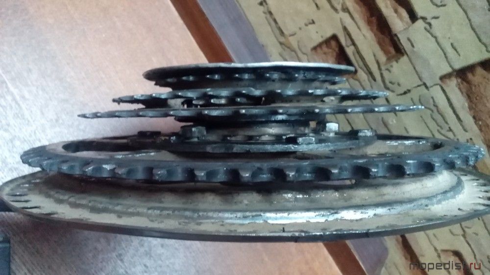

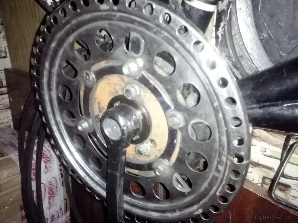

Детали кореточные выточили по феншую, соединил уже ДВЕ звезды ПВЗ на 53 зуба и маленькую ведущую звезду на 8 зубов вырезал из изношеной карпачёвской и цепь поставил КДшную :
Фото сегодняшное
также новые обгонки пришлось покупать т.к. старые уже даже корпуса пришли в не годность (раньше подшаманивать удавалось - то собачки вытачивал из обоймы подшипника шарикового, то шайбы регулировочные для зажима шариков подбирал по 0,1 мм, то сами квадратные шарики обновлял). Всё в дороге, всё в пути приходилось делать ибо дорога пуще неволи манила ехать и ехать и ехать. Цепь узкая постоянно слетала , аж вешаться хотелось. Щас широкая хорошо идёт, не гуляет.
Саму каретку перевёл на промподшинки - а то замучился шарики подтягивать.

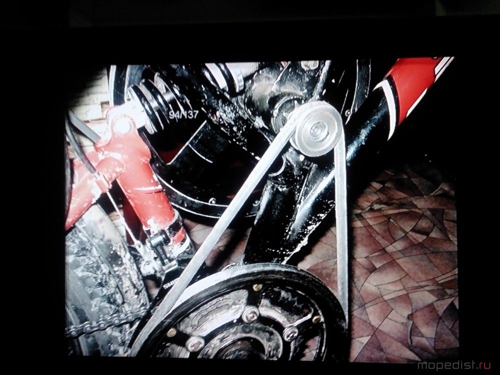

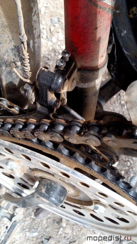

Так же шатун переделал. Раньше (см.фото старые) было типа ИЖевсого крепления лапки переключения и часто болты просто рвались от затяжки. Теперь к шатуну (см. новое фото) приварил муфту на 3/4 сантехническую (блин, прям как велосипиздист), затянул до упора и просверлил насквозь. Получилось и эстетичнее и по крепче. (я так думаю)

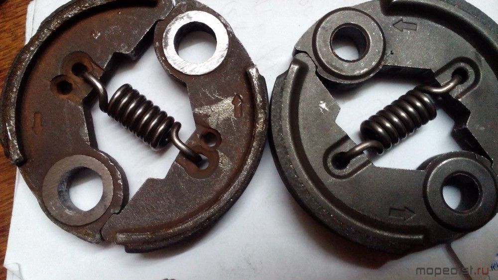

Далее. Особо много нареканий на сцепу. Но там (думаю) всё из за того, что на коленке, зазоры, кривизна, недоделки... Не буду снова всё описывать, весь процесс есть в этой теме:

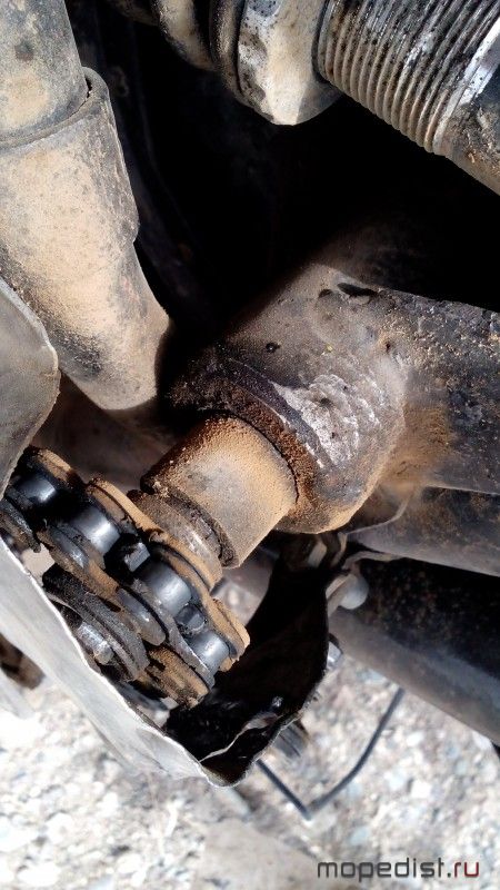

Также за это время практически убит весь мотовел и пришлось восстанавливать всё. Даже в петухе рамы вырвана резьба и пришлось приваривать новый.

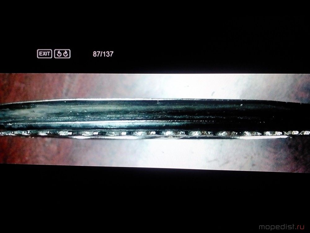

Втулки маятника разболтались. Что бы их вернуть к жизни в пути нашёл выход - в одной шиномонтажке отпилил от полдюймовой трубы колечко и вставил его между втулок. При зажатии она раздавила капроновые втулки маятника и соединение получилось идеальным ! Апосля проехал многие тыщи - полёт идеальный !
Колёса на вибрейках и обода из за грязи протёрлись почти на сквозь. Как я приехал до дома - только Богу известно. Хотелось бы на диски, но переднюю вилку жалко пока выбрасывать - работает (тьфу,тьфу,тьфу) мне нравится. Но на ней нет крепления под тормозную машинку.
Так и купил новые обода, втулки (в магазе не было на промах на 36 спиц, а только на 32) поэтому купил сигареты "Друг" обычные под насыпные шарики, разобрал нахрен и отнёс к токарю (на работе у Бени). Он подогнал их под промы. Теперь заднее колесо по подобию мотоциклетной - на выдёргивающейся оси.
Делал по давно пройденному пути см. в моей старой теме про КД, пост №158:

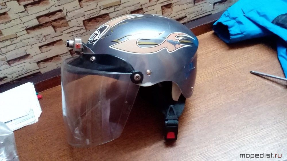

вобщем нацепил седня стекло и полетел... ништяк, сопли не мерзнут
теперь по сцепе... все же пробуксовывает, поэтому вялость. Не, не наш метод, засыпаю. Вскрыл, расточил посадочные отверстия пружинок...
я раньше как все делал новые отверстия под пружинки ближе к осям, что бы перенести момент схватывания ближе к холостым оборотам, а кто то просто растягивал пружинки...., но год назад спробовал свою методу - просто на 1 мм уменьшаю межцентровый размер отверстий в колодках под пружинку . Отверстия получаются овальные и после износа колодок на половину ещё протачиваю на 1 мм. В таком случае сцепа хватает уже на оборотах чуть выше холостых и уходить с места гораздо веселей т.к. 4Т все же тащит с низов и нет смысла ее раскруживать, а также за счет КПП ехать мона на средних оборотах, а не на высоких. Отсюда и экономия бенза и тихий выхлоп. Вот как то так:
цепь на каретке КДешная тянется как обычно - дохрена и больше, но я это предвидел. Возьмет свой размер и остановится... не впервой.
И мошка в глаза не попадает. Особенный геморрой, когда в сумерках едешь со включенной фарой, и вся мошка устремляется на неё, и в итоге попадает прямо в рожу.

OderjimY, а я стекло только весной одеваю т.к. холодно, а летом на мошку не жалуюсь т.к. всегда в очках. А о сплюнуть и в аккурат постеклу размазать sarcastic

В общем можно подвести некоторые итоги.
Лисапед железный и весит порядка 30 кг. Скорость зависит от многих показателей как то – ветер, уклон, качество бензина, загруженность. Везёт меня 90 кг, вещи 20 кг, бенз 8 литров т.к. от заправки до заправки (хорошей) бывает по тайге 400-500 км и из за того же запасной движок и куча запов для ходовки т.к. прошлый год в тайге полетел коленвал и крался на педалях 150 км…. Больше не хочу.
Таким образом пихло в 35 кубиков тащит около 200 кг со скоростью :
Против штормового ветра 15-20 км в час, по ветру до 78 , в нормальных условиях 40-45. На горный перевал асфальтированный самый крутой без педалей на 1-7 передаче, покрытый щебёнкой только на первой, а иногда только с педалями в помощь интенсивно.
Преимущества:
Можно перетащить на себе в брод и проехать по лошадиным тропам через брёвна в ебеня куда не мечтают пробраться даже на хороших моциках, ночует в палатке предбанника, при поломке на педалях ехать или эвакуироваться на автобусе, а также можно поездом, электричкой и т.д. Расход бенза 1 л на 100 км по трассе и до 2 л в горах ….
Ремень клиновой нулевого профиля на первом плече от движка до промвала…. 70 руб шт и …. Практически вечный ! на нём написано «миллион циклов» и бесшумный

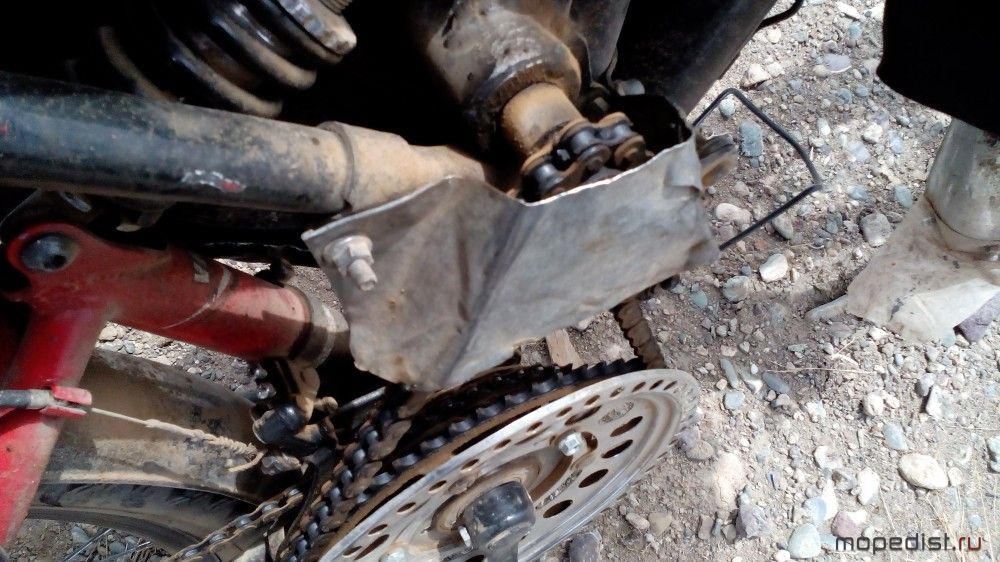

далее щас скину фотки....Добавлено спустя 21 минутупоставил цепь от КД
максималка

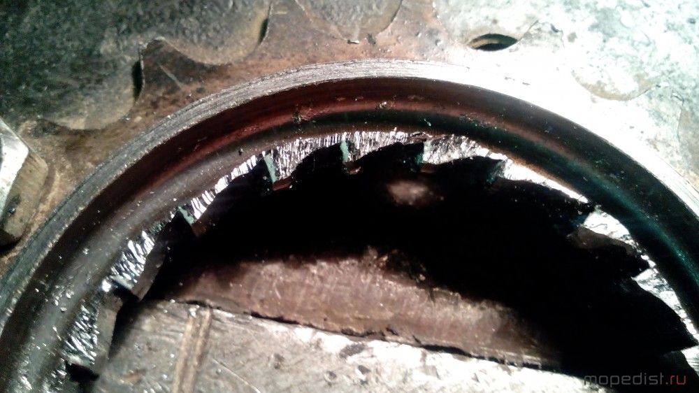

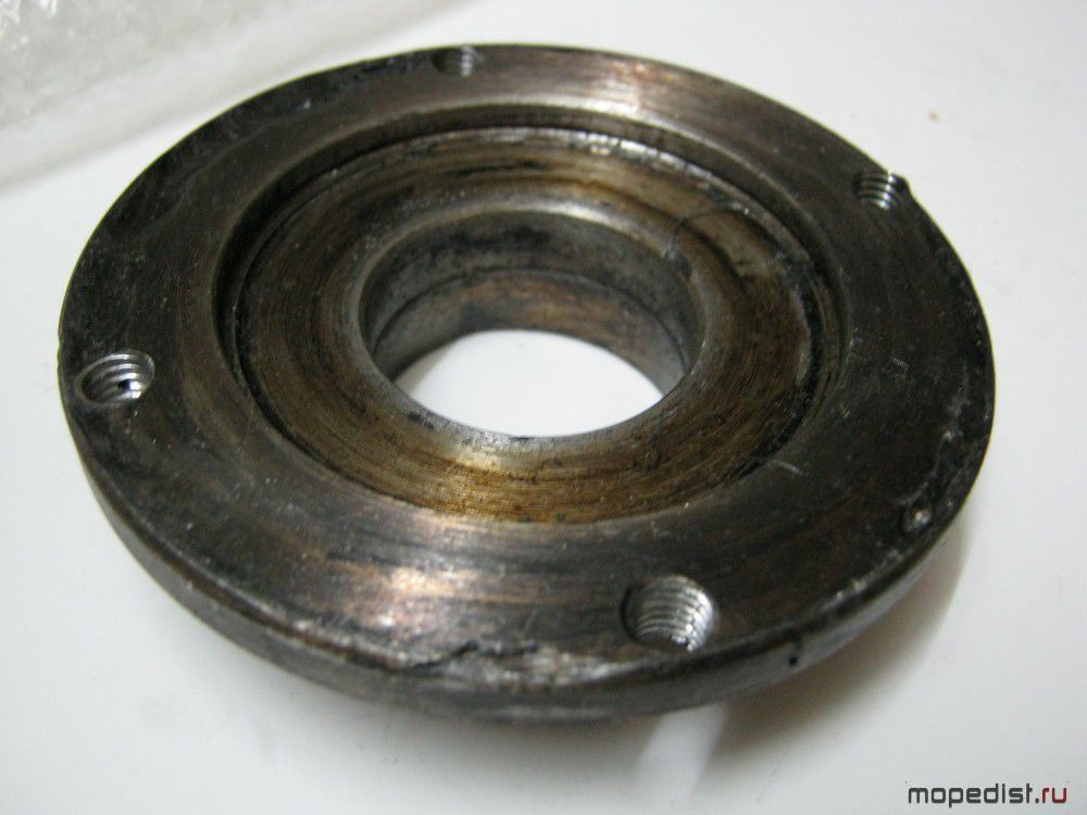

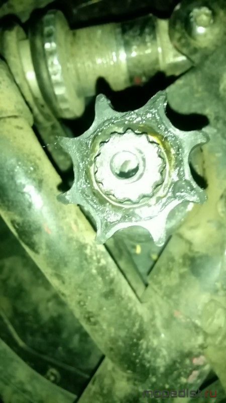

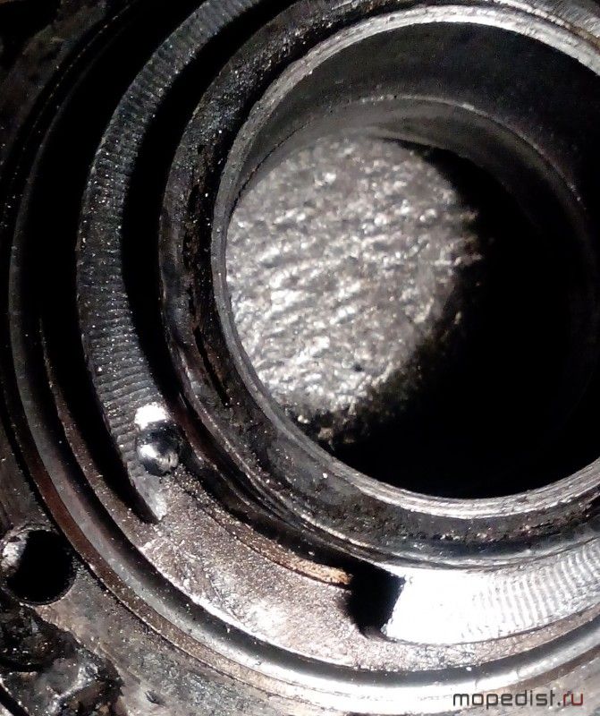

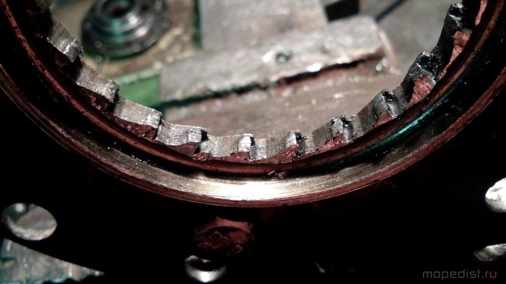

вот такая попалась обгонка, её собачки очень острые были и просто срезали пластилин. Срубил просто обычной отвёрткой и после она ещё проехала 500 км
и обломился усик... просверлил новое отверстие обычным сверлом, хахаха !
потом купил другие обгонки, они оказались норм и после регулировки подкладочными шайбами (они по 0,1 и по 0,2 и по 0,4 бывают) отрегулировал в обгонке зазор зажима шариков и после они прошли уже 8 000 км

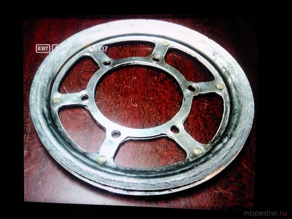

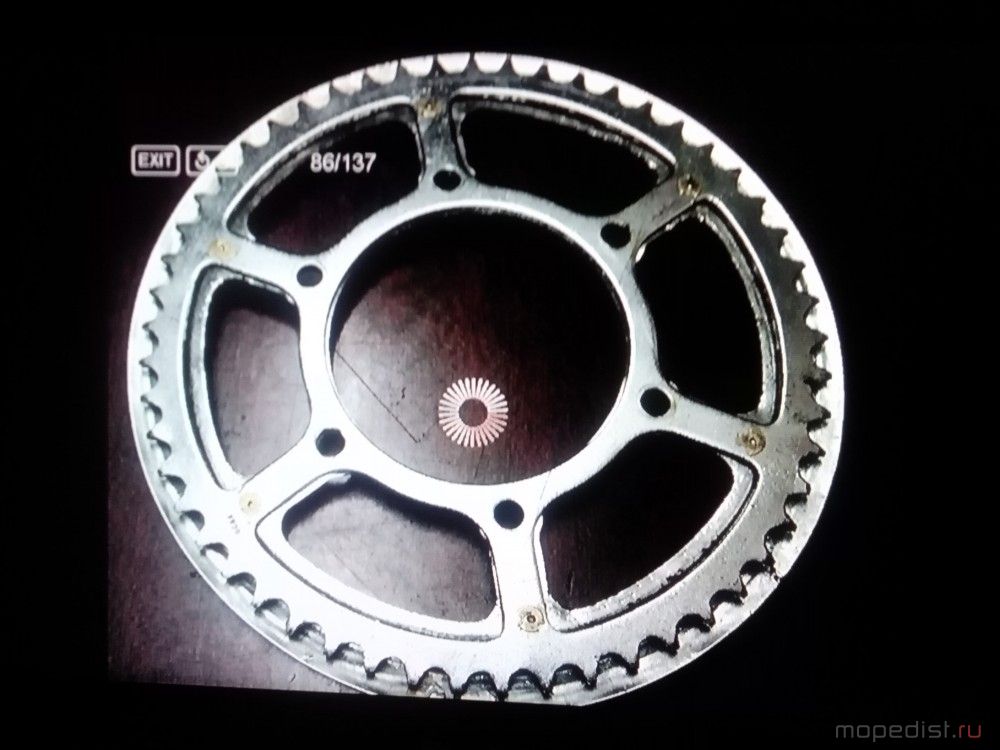

ведомая звезда сварена из двух вместе ХВЗ 53 зуба
а это нынешний сезон, но об этом осенью....Добавлено спустя 36 минутвот ведущая звезда промвала после 1500 км

да, обгонки зубья посрезало , но она не оборвалась, а заклинила и ехать можно было бы только на моторе, но в людных местах и турзонах хотелось ехать на педалях не спеша рассматривать достопримечательности. Поэтому поменял их.

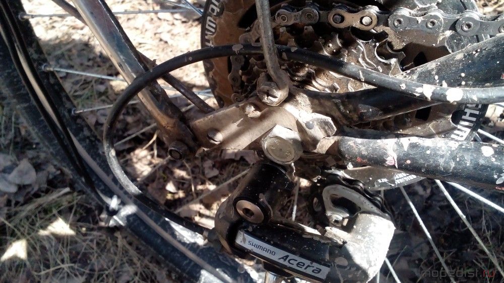

по задней кассете - за 30 000 км только один раз сломалась собачка, но потом ехал на одном (там их два) апосля выточил вторую из обоймы подшипника. Там в колесе норм обгонка ходит. Но и в каретку я сейчас подобрал хорошие и всего за 250 руб ! Но есть у меня и ещё одна - специальная с левой резьбой для КД, но там левая резьба.
далее ... в дороге переключаюсь в основном передним переклюком т.к. лень каждую ступень. У меня их 21 скорость. Т.Е. получается скачёк через 7 скоростей примерно.

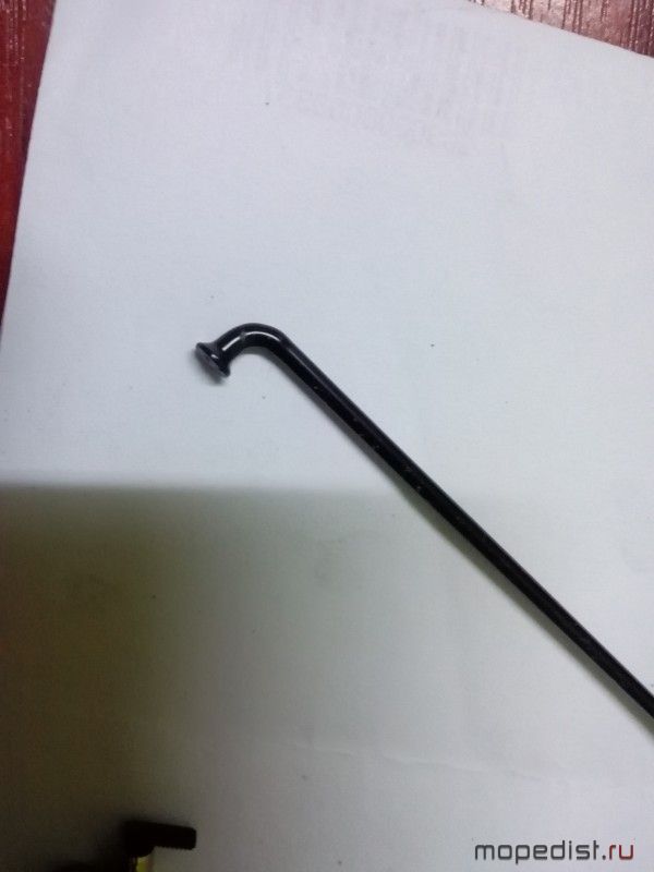

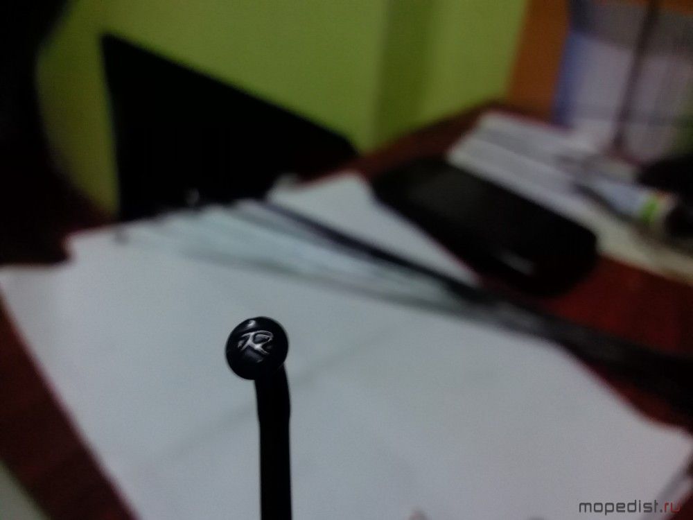

купил снова спицы... теперича по 24 р за шт... переспицевал сегодня.... будем поглядеть на днях
вот такие, с утолщением на изгибе у головки
китай конечно

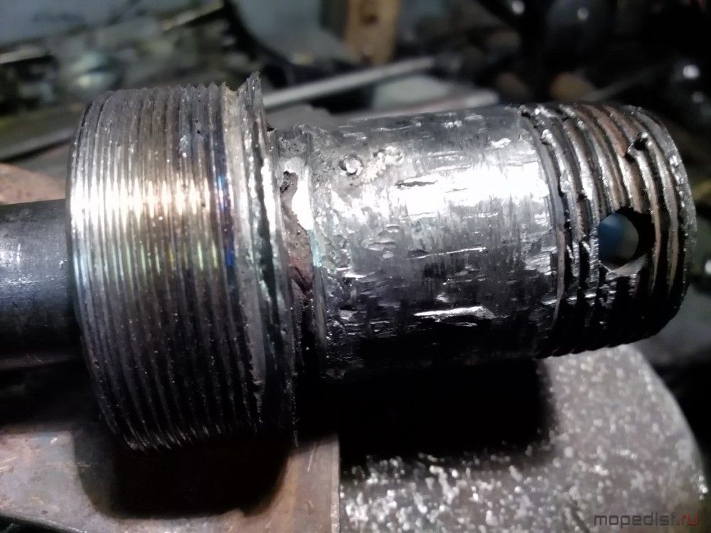

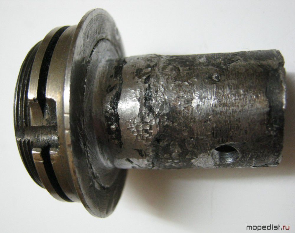

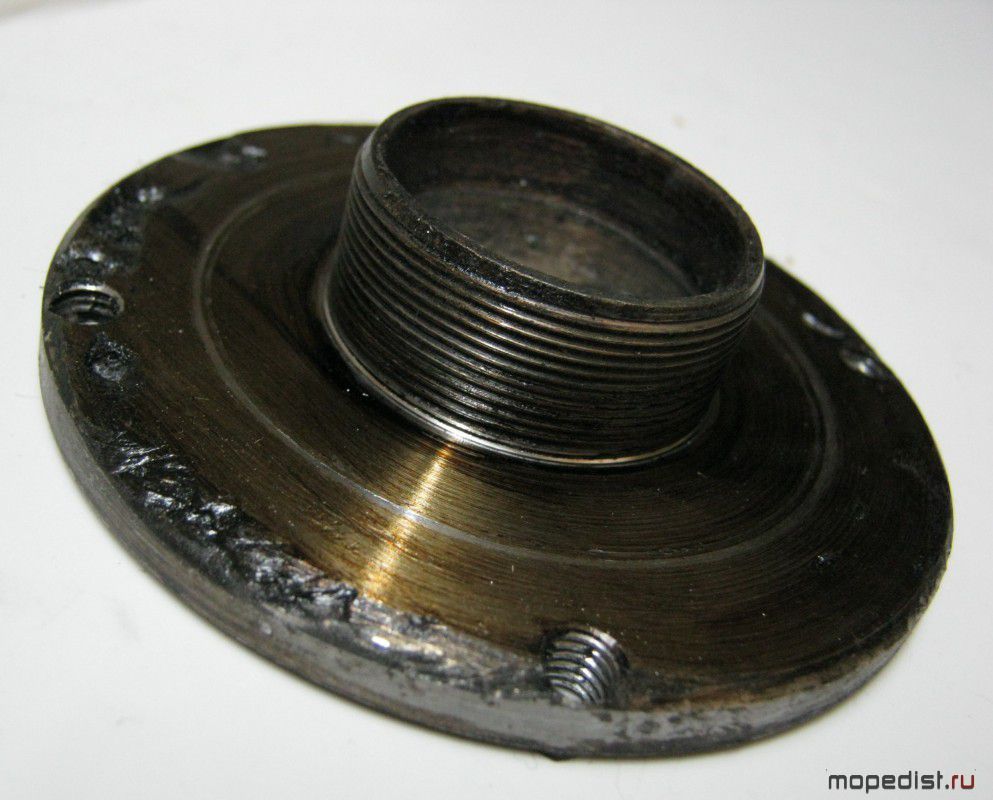

разобрал только что новые фривилы с мотовела..... педальный прошел 6000 км и еще ничео ( чуток износ), а моторный прошел 2000 км.... собачки как новые, а вот ..... при чём разбиты по разному. Одни совсем срублены, другие как новые scratch
при чем напильник бархатный их не берет вообще... просто скользит !

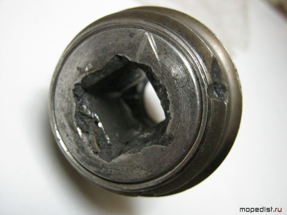

Тогда достал новый купленый для нового проэкта с левой резьбой..... разобрал и что ж мы видим ?
проба напильником - ваабще пластилин !!! ( воооон, снизу левый - уголком напильника запил)
так что теперь ума не приложу ч е и делать. Охота все же мотнуть через всю страну летом.... но этот узел на 1000-1500 км расходник scratch

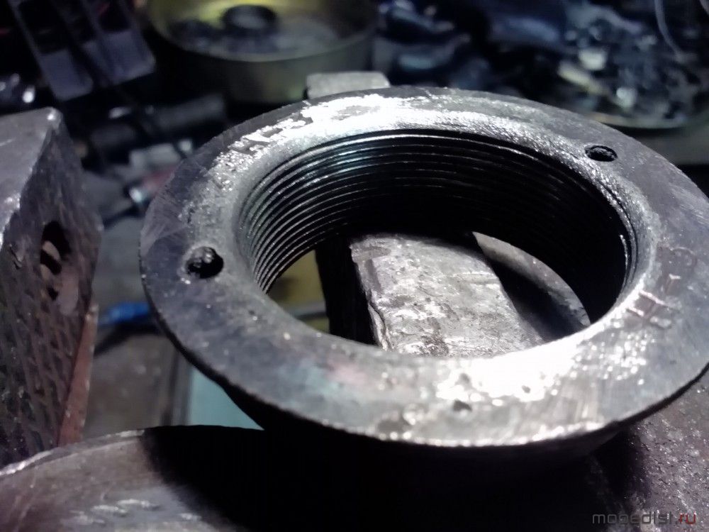

Бинго ! вести с полей утешительные.
по порядку....
снчала разобрал дешевку. следов дорожки под шарики не увидел, да и китаисам это нннадо !? по ходу притрется, потом подрегулируем кольцами прокладочными. ЗУБЬЯ НАПИЛЬНИК БЕрет но плохо, а так же молоточком куются. Собаки такие же, сильно каленые. Шарики сносные, не кавадратные. пружинки вечно спешащие упрыгнуть куда нить.... Ну в обчем говно из курятника вывозить пойдет ( на педальную звезду).
шарики косоглазые решили сэкономить и положили куски проволоки, можно конечно и на них, но ежели в дороге разобрав потеряешь несколько то на чем ехать ? По сему выкинул их и досыпал из старых, хороших.
подтер фаску наждаком для того что бы дойдя до конца резьбы села конкретно.
ТЕПЕРИЧА ОБ ЭНТОМ, дорогом....
ну, что... сначала охренел т.к. вращение в другую сторону ! И засЦал что резьба левая... однако нет, просто придется развернуть гайкой внутрь, но тогда что бы подтянуть при износе дорожек шариков нужно будет откручивать каждый раз, а у тех можно было просто мимоходом подтянуть. Однако + в том, что если гайка открутися ( было такое) то не потеряется и шарики по дороге не шукать. Тем более , что на этой обгонке есть хорошие зацепинги ( на той их нет ваще).
далее... дорожек нет тоже, но собаки шире и пружинка порадовали ... такие же как на заднем колесе в трещетке, а они там неубиваемые. Также зубцы прорезаны глубже.
напильник берет так же
в общем как бээээ... вроде и ... но тут вдруг осенило и решил глянуть зацеп собак за штанину
и тут я не сказанно порадовался !!! зацеп в этой обгонке происходит одновременно обеими собаками !!!!!!
что выгодно отличает ее от предыдущего гумна где они цеплялись по очереди. Тут усилие будет делиться !
Таким образом перехожу на этот фривил.

да, ишо запамятовал.... люфт был у обеих. Пришлось подбирать регулировочные шайбы. На хреновой дешевой косоглазые положили лишнюю одну шайбу толщиной 0,3 мм, а на подороже которой поменял шайбу толщиной 0,4 мм на шайбу 0,35 мм и люфт исчез.
сегодня видел в мото мире нашу обгонку... из нашего совкового железа...
ручонками помацал - люфта не почуял как в совковых подшипниках ГПЗ
однако что там во внутрях.... scratch ... хз
забегал на авторазбор..... увидел ее... новая, за 50 руб.
прикупил ради любопытства.... чо там во внутрях scratch
втулка тяжёлая, на 36 спиц. Интересно то, что ежели посерединке чуток расточить межспицевую канавку.... то спицы можно менять не снимая колесо !
разобрал, железяки однако знатные ! с совковым запасом прочности ! железки напильник как по стеклу калёные...
звёзды можно менять любые (сьёмные гайкой)
Однако этот метод как раз тот , что обсуждали раньше - по иму сделаны фривилы в шкивах генераторов... очень надёжно по моему если сделать на мотор обгонку ! чем собачки в китайфривилах
резьба такая же как на современных втулках, китайфривил становится норм
однако пошарил в гараже и о чудо ! нашёл в кармане соточку забытую нашёл от старых обгонок наружные обоймы (собачки полетели, а зубцы целые остались)
собрал взамен не давно испорченых... получились две новые с сильно калёными зубцами... бинго !
взвесил эту втулку без фривила...... shock 0,5 кг !!! однаааако ! ну да зато неубиваемая и куда нить на ( тяжеловоза) не особо легкое ТС пойдет
задарили мне фривил с шатунами. Раз уж здесь разговор то отпишусь.
фривил очень хорош. схватывает сразу двумя собачками одномоментно. собачки по типу трещетки на многоскоростном колесе. Все очень каленое... и собака и зубцы и обоймы. шарики круглые.
вопчем... надежно !
не знаю только как там резьба на алюминивом шатуне... не смог открутить - глянуть
из серии кому не спится в ночь глухую....
глянул отипикал гангстоуновский, там у него оказыватсо из 3 деталей собран узел педальный, а мой из 2- х. Видимо надо выложить чертежи.
вот мои фоты из первого поста этой темы
теперь я их слегка заказал по новой т.к. резьбу испортил пока менял фривил (не мог скрутить старый) ...
к обрезку шатуна с квадратом приварил кусок 3/4 трубы с резьбой , накрутил на неё муфту до упора и в нужном положении приварил к ней другой обрезок шатуна ... просверлил отверстия и болтиками застопорил для надёги (можно было совкоклиньями)... в конце получилось так
но сначала токарь пролетел и прогнал резьбу на сквозь... пришлось реинкарнировать... из медной толстой пластины шайбу надел и наварил буртик, что бы фривил не скручивался с резьбы при педалировании
далее...
снял фаску на фривиле... что б клинил на конце резьбы на буртике
в сборе вышло так (с малой и больших звёздах ограничительные шайбы, что бы цепь не слетала)

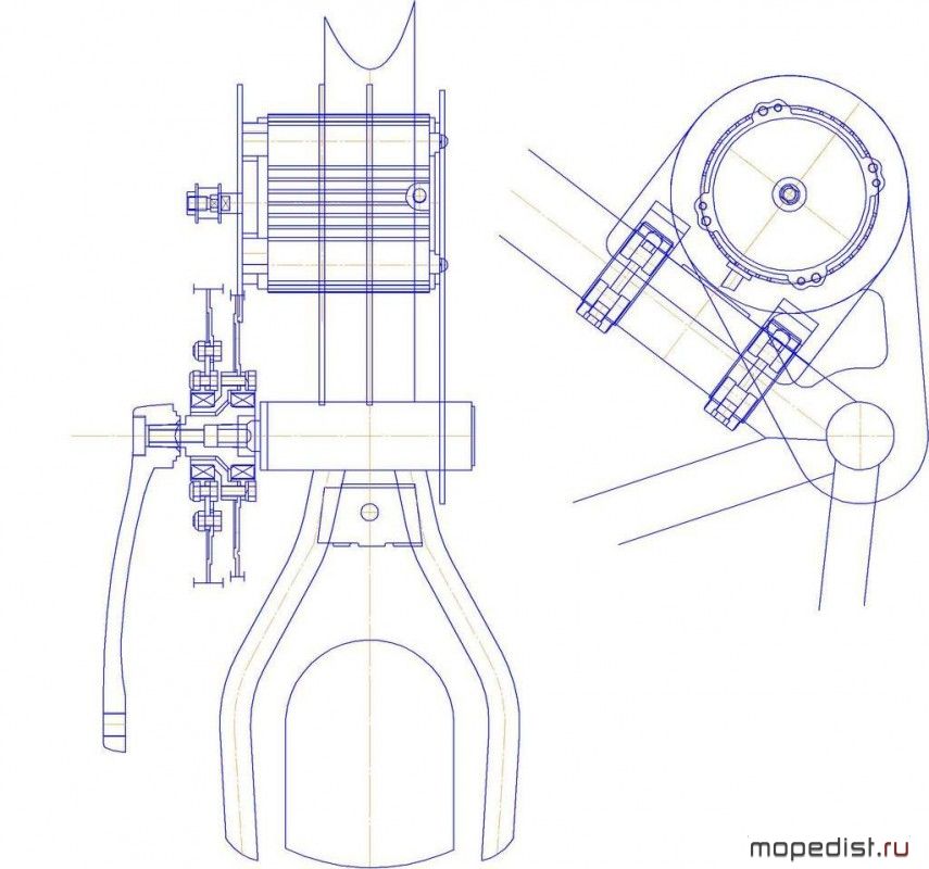

теперь по схеме...
красная насаживается на квадрат оси каретки и крепится как обычно болтом
зелёный фривил на резьбе
синяя шайба фИгурная крепит через зелёный фривил ботами 3 ведущие звезды
на синей же шайбе (на резьбе) висит сиреневый фривил на котором болтами крепится ведомая звезда промвала
с права на красной детали (резьба 3/4) висит шатун
вроде как то так...Добавлено спустя 43 минутыу велосипиЗдиста тоже потуги были, но там сильно сложнее по токарке:

забыл сказать... мой вариант (см. цветной рисунок) предполагает "быстросъём" (блин, заразился от велосипиЗдиста) и лёгким движением руки брюки мотопривод превращается в обычный велосипед, открутив один болт, можно снять весь комплект этих звёзд с 2 фривилами и на их место тем же болтом поставить обычную велосипедную систему и удалив пихло с промвалом катать на велосе! реинкарнация ! v

ишо вот был иксперимент.....
пробовал уйти от цепи
и видос где то есть... все пашет, но натягивать нужно сильно, а тогда педальный ход вообще провернуть тяжко , а так же фривил нужен " подшипниковый" от станков.
если только на зубчатые ремень-шкив перейти scratch

Разобрался наконец. Спасибо за подробную схему. А интересно, если обойтись одной обгонкой на шатуне, а вторую поставить на промвале, ну, к примеру из задней втулки старого велосипеда, большие потери будут на проворачивание дополнительной цепи от ведомой к ведущей на пром вале? Схема попроще будет, но не факт, что лучше. Всеже потери на цепь, пускай одну. Непоседа, подскажи, если пробовал

не, так не пробовал, ни знаю
в первом посте этой темы ссыль на 5- скоростной.... только с одним фривилом, дык там как на р11 педалится.

непоседа:
теперь по схеме...
от перемены мест сумма не меняется у вас красная деталь целиковая с желтой, но шатун уже придется доизготавливать т.е не взял и поставил,случись чего с ним придется делать из другого, у меня деталь жёлтая с красной разборные т.е 2 детали, но зато шатун обычный, у вас разбирать единственное проще. А так у вас даже железки на мои похожи, хотя детали вашей системы я отдельно не видел на момент реализации своей, от вашей зята лишь идея двух фривилов. Но таки приятно что мыслили в изготовлении примерно одинаково

1. сломать этот стальной шатун не удалось в сверх тяжелейших условиях эксплуатации , у него запас прочности многократный !
2. изготовление двух деталей вместо трех всяко проще и легче
3. разборка проще
4.
А так у вас даже железки на мои похожи, хотя детали вашей системы я отдельно не видел на момент реализации своей, отивпсмвзята лишь идея двух фривилов. Но таки приятно что мыслили в изготовлении примерно одинаково
Ай я яй ! нихарашо однако ! А не ваш ли вопрос в этой теме в посте 71 ? не вам ли сударь я не множко показывал ДЕТАЛИ системы ( которые оказыватсо вы не видели отдельно на момент реализации ? А тут оказыватсо, что я ПОВТОРИЛ вашу схему !
ganstown,
Читал вашу тему. Идея со встречными фривилами мне понравилась, захотелось повторить. Фривил на пром валу я так понимаю лишний просто применили как втулку со звездами?. Фривилы так понимаю оба правосторонние?
Я вот одного не понял только по фоткам а как фривилы на каретки между собой соеденены, так понимаю что фланчиком с резьбой, но как на звездах закреплено чет не въеду, есть более информативная фотка?
не, я конешно не патентовал, но всё же думаю могу расчитывать на первопришествие и кой какое авторство в глазах последователей.
вот и помогай товарищам...., так как то немножко даже обидно.... одно радует.... что мыслили одинаково !
