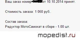

тем временем пришёл редуктор с "мировых моторов", с пересылом - 1420 деревянных:
Я про этот!
А тот промвал-редуктор тоже себе заказал, весь переплевался: звездочки овальные, кронштейн кривой, подшипники перебирают, вал кривой, к мотору еле-еле подходит, болты крепления звездочки надо стачивать, ибо задевают шатун. В общем что я только не делал, чтобы все исправить... в итоге валяется в коробке.

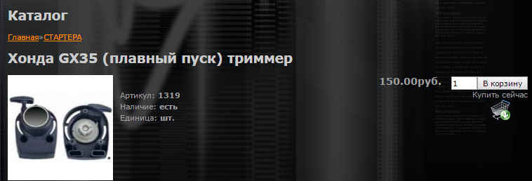

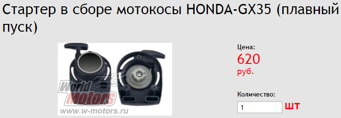

Кому интересно, нашёл стартер для GX 35 за 150 рубдерево... тут http://www.интрайд.рф/shop/2771/desc/khonda-gx35-plavnyj-pusk-trimmer
а вот тут - http://w-motors.ru/catalog/zip_benzopily_i_motokosy_pr_va_kitay/starter_v_sbore_motokosy_honda_gx35_plavnyy_pusk/
мировые моторы уже подсуетились с перепродажей в 4 раза !
Я вот прикупил один... Только одно но - потроха разные:
справа стартер с моего пихла и на нём ответка такая:
в этом случае происходит полное расцепление с коленом, но жёсткий пуск, а вот на левом пуск плавный (с задержкой на растяжение натяга), но после остановки двигателя происходит жёсткое соединение со стартером так как тут уже ответка другая, центробежная, типа таких кулачков :

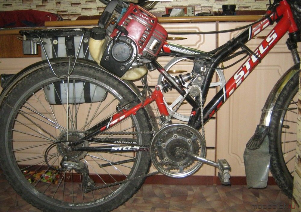

Ну вот, мотор жужжит, колёса крутятся, дорога убегает в даль...
ТрогаЦЦо можно с 10 скорости (из 21) и собсно можно не переключаться так как на одной передаче скорость 10-40 км в час, передачи ниже - для подъёмов, а верхние скоростя мона пользовать на затяжных спусках, так как на прямой и против ветра моторчег не тащит на скорости выше пятнадцатой (не хватает силёнок раскрутитЦо).
Жужжание редуктора услышал только на первых передачах, а так ничо, не слыхать.
Вроде всё, какие неполадки будут - скину сюда:

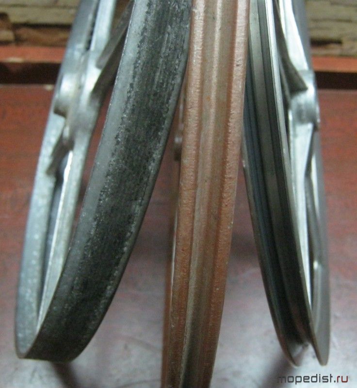

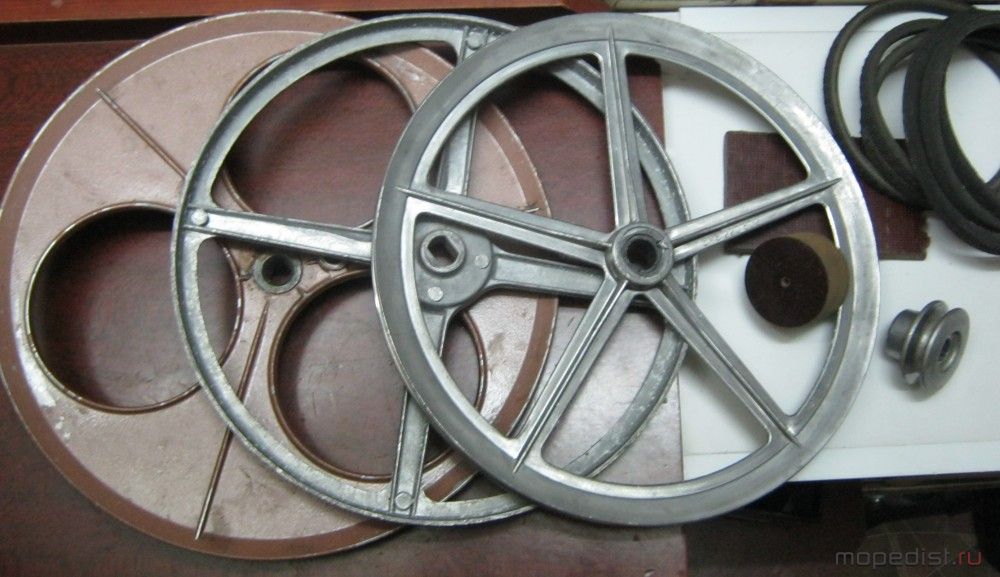

Вчера устроил поход на барахолку. И удачненько так сходил. В итоге вернулсо с добычей:
Один шкив под клиновой ременЬ, один под поликлиновый шестиручейный (от газели 22 мм шириной) и ещё один под шнуровой ( можно переточить под клиновой).
Диаметр их от 260 до 320 мм. Ещё взял клиновой шкивчик махонькой (40 мм) и заготовочку из текстолита под поликлиновой ремень.
Причём за очень смешные деньги... нет, даже не так, за неприлично смешные деньги. К примеру махонький шкивок - 30 р, заготовка - 10 р.... Три больших шкива по соточке.
Да, не масква, но по зарплате и цены.

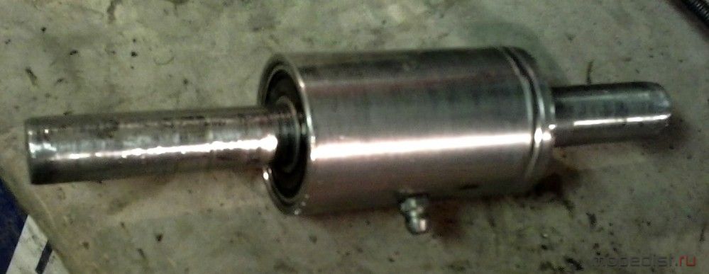

Чуток подвинулся в интересах....
Берём трубу с внешним диаметром 83 Х 77 внутренним, глушим её, привариваем пруток и... отдаём знакомому точиле... обана , колокол !
Далее берём ишо трубу - на сей раз из нержавейки 89 Х 83, глушим и привариваем к ней ишо трубочку 40 Х 34, далее проторённой стёжкой-дорожкой... обана, корпус колокола !
апосля приварим к нему ухи и шлифанём для блескучего блезиру
Ишо нам треба пром. вал scratch Дык снова тем же путём - берём трубу 40 Х 34, протачиваем под подшипник на 35 и... обана, корпусок для оного
ещё сам пром. вал завтре заберу... ну и за всё про всё точиле - 300 руб. Ну не масква, даааа. podlec

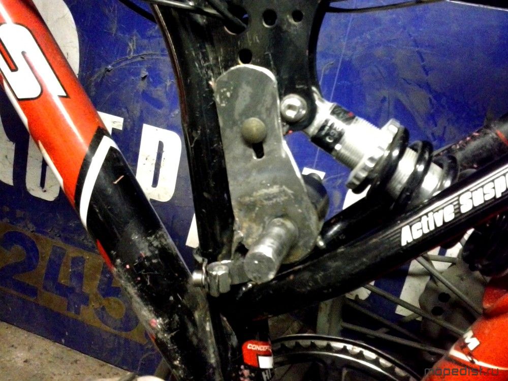

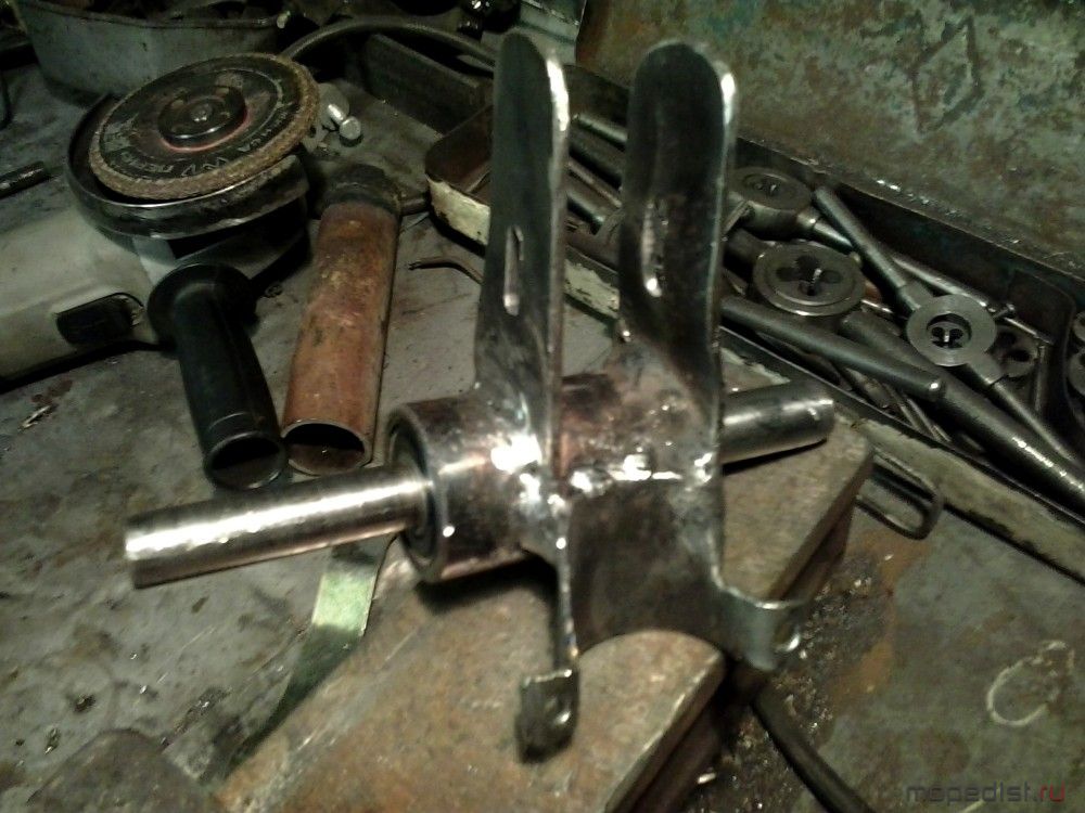

Поскрёб по сусекам... надыбал совдеповские подшипы 80-х годов (ГПЗ), собрал колокол на двух рядышком поставленных 6202 подшипах (забил в них какую то синюю смазку... не знаю, сосед дал, говорит - неубиваемая scratch
Завёл, погазовал - laugh красота, срабатывать начинает при 1500 оборотах
вылет оси получился 80 мм, не слабый рычаг выходит. Наверно нуно ещё подшип поставить вот сюда, к ролику
ведомый шкив не маловат, не scratch Ну ничо, спрячем в кожух от дождя
пром.вальчик. слева 103, справа 6202 подшипы
натяжка цепи (справа которая) будет так

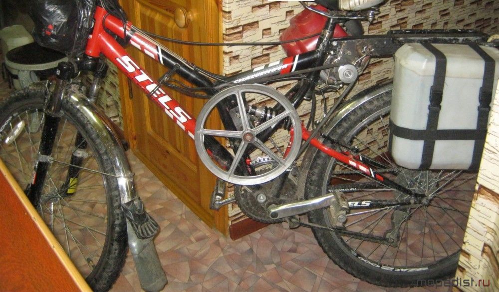

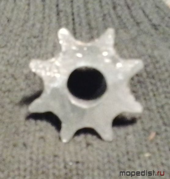

Чуток продвинулся... вот такая приблуда вышла - пром. вал
эту цепь пока оставлю
передаточное с 11 зубов на 53 scratch бум глянуть для начала как она себя поведёт... а то ить её мона и на мыло

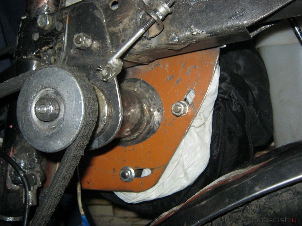

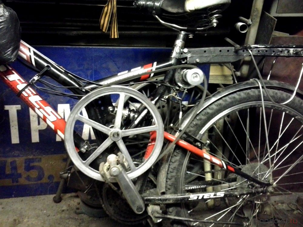

ПОЕХАЛ, ПОЕХАЛ, ПОЕХАЛ !!!!!
Очучения не передаваемые dance
Как будто где то сзади пихло урчит, а я просто на лисапете качусь ! И только шелест покрышек.
Ну и пихло само не сильно урчит, за счёт передач я езжу на 3500-4000 оборотах.
И надо же, первая покатуха и в дождь вышла. Ремень ваще не натянут, а пробуксовки нет. Сам ремень из закромов откопал.... написано на нём - Сделано в СССР (могу сфотать если надо)
Расходник теперь только ремень профиль 0, цена 30 руб !
Теперича всё разбирать , подтачивать, красоту наводить... по мелочам - тросик газовый короткий стал и проводка, ручку газа на левую сторону перенести (мотор то теперь с правой стороны, а за арм дёргать правой), кожуха сделать от дождя и от закуса штанины, красить...
а нет, пока погожу, бабье лето у нас (+24) ещё покататЦо хотце хоть несколько дней.

Щас глянул, в первом посте само то, куда ещё краше ? Ведущие на каретке, а ведомая висит на пучке ведущих.
Кот (Vladimir 53reg):
Непоседа,куда пропал?
А ну вот, вспомнил....
Как щас помню, собрал я это с утреца лисапед....
Пихло правда пришлося наперекосяк впендюрить, яко пизанскую башню, а то арм назад дёргать с сидухи не камильфо
зато теприча бачок под завязку наливаться бум, без воздушного кармана.
Из минуса - шланчик придётся теперь удлиннять, а то он короткий и пол бачка остаётся. Ну и что бы уровень масла проверить - переднее колесо на тубаретку ставить dash

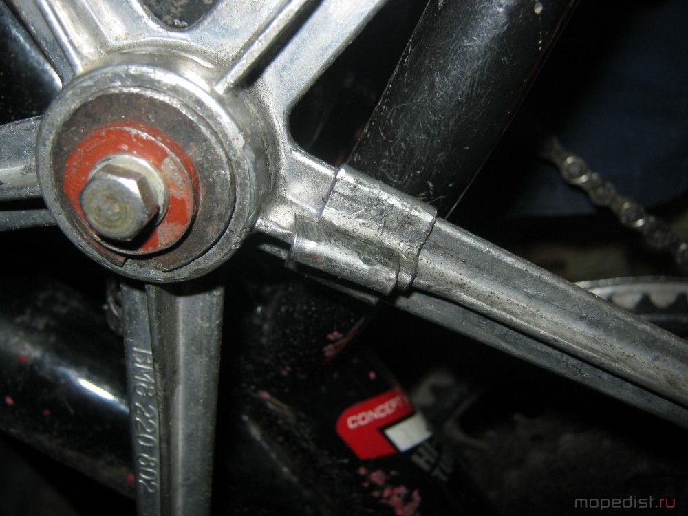

Собрал натяжку ремня
и натяжку цепи
обнаружил трещины в ступице шкива, а одно ваще наполопам
закрепил слегонца на покататцо, но потом почухал не ладное и пришлось колхозить из 3 мм стали
ganstown:
грузиков навешать на него
вот вам и грузики
ремень ишо совковый, надёжный, СДЕЛАНО В СССР
Первые ачючения, что как то на цепи был резкий старт, переключение скоростей и всё жёстко, с рывками. Щас же ремень сглаживает все рывки, старт плавный, переключения скоростей мягкие
Тепеича про передаточное число. Когда ездил на цепи было 151 оборот на коретке, а щас получатсо 179.
Маловато будет scratch

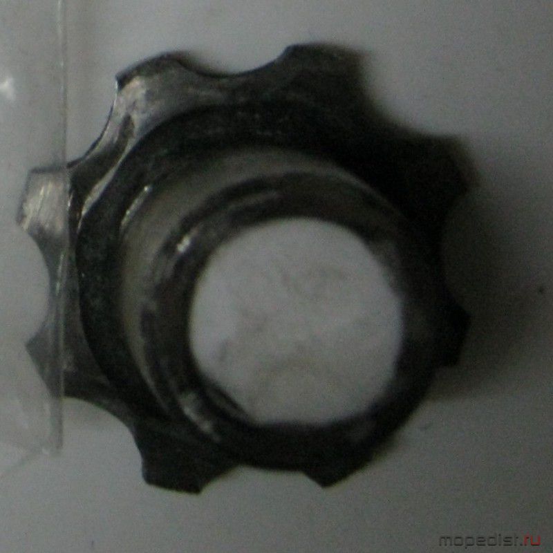

Решил поиграть со звёздами. Ну и как водится сразу из крайности в крайность.
Сама мало берём - 7 зубов.
Но хде их взять ? Вот в чём вопрос. Вспомнил шта где то валяется такая, старая, поношенная , но на 8 зубов
я хотел сделать натяжной ролик с неё, обточил напрочь
scratch scratch scratch не , ну нам же только попробовать !
берём сварку.... и наплавляем (насираем) зубья по новой
апосля болгарином (напильник не берёт, подкалилась) - обана !
Вторая жизнь (очередная) !
И пусть меня подловит "цветное старичьё" с ИНОГО сайта за сей натюрморт (а чо, им попсиколом мона, а мне низя штоле), но нам же тильки спробывать !!!!!
(но как обычно в этой рашке - всё мало мальски временное как никогда самое постоянное sarcastic )
Ну вот, получилося 130 оборотов на каретке... это выходит от мотора до каретки - 1 к 39.
Ну как то так.
Тута и решил катнуться. Правда много ниасилил. За бортом -2 , бррр , холодновато. Пару раз штанину поймало в цепь... надо ставить кожуха !!!
Накаталсо, понраву пришлося. Ну и разобрал на покраску
