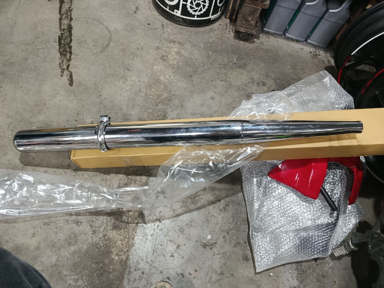

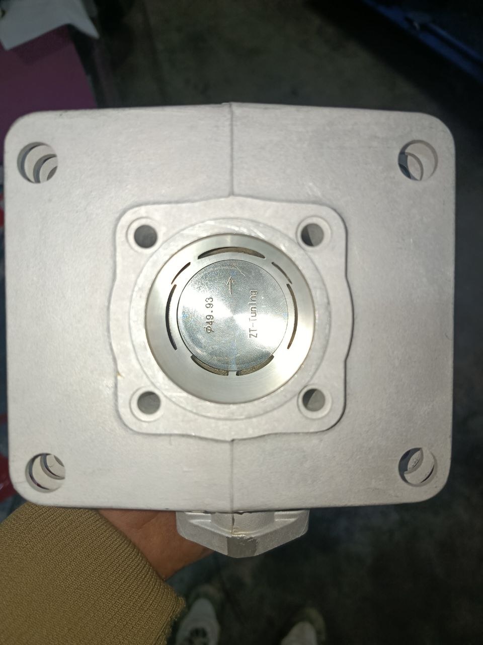

Так же, паралельно к поршневой я заимел ещё трубу.

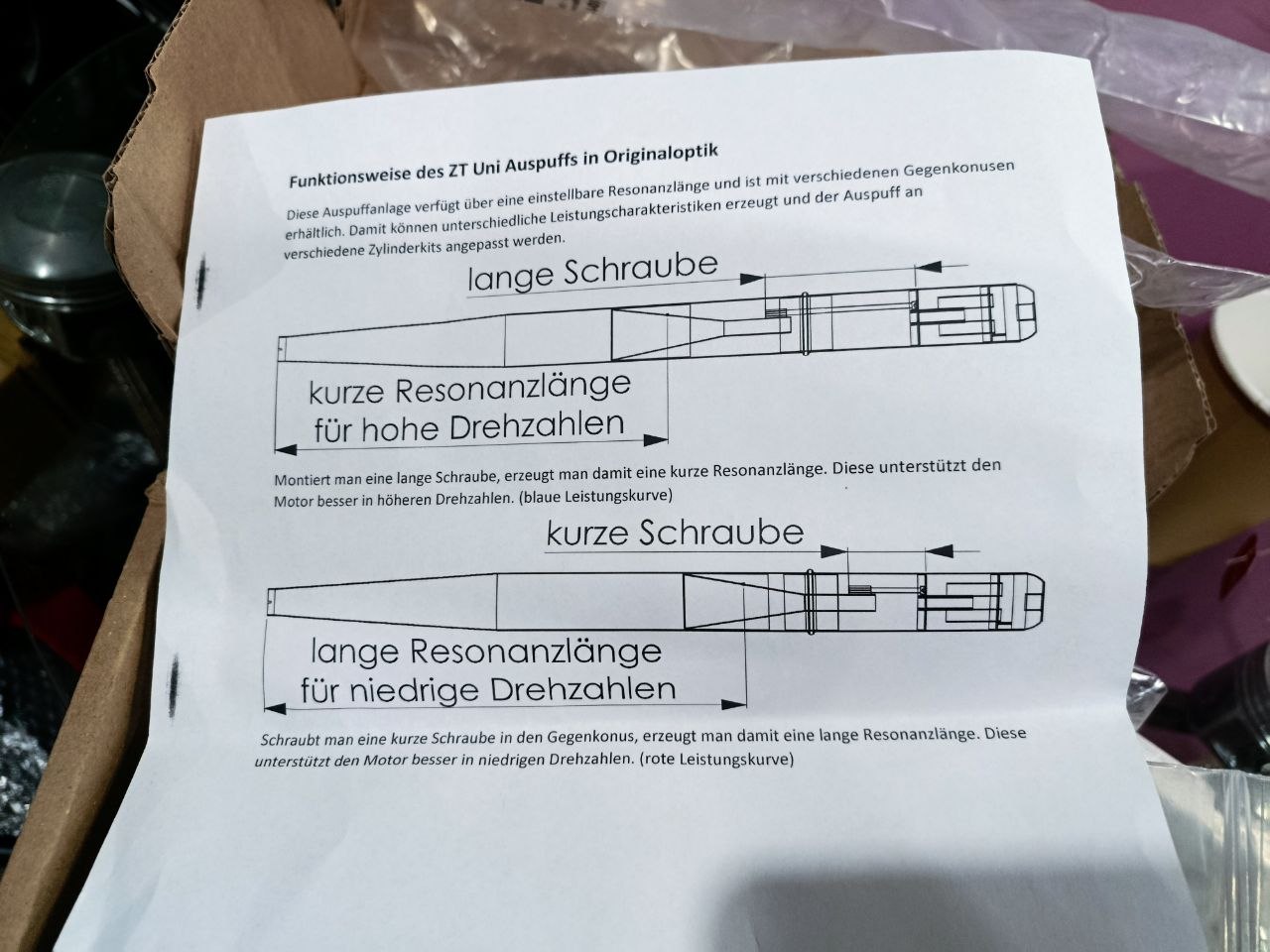

Фишка трубы не только в том, что она выглядит гражданской, но и в том, что это полноценный резонатор с изменяемой длиной.

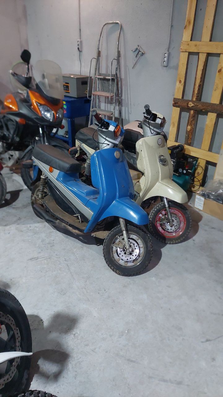

Вопрос лишь в том, куда я буду это ставить. В Корнета не хочу. А вот из одного из трёх (!) Стрижей, которые у меня есть, хочу собрать немножко интереснее. Корнет у меня один, он прекрасен в своем вакууме эстетики нулевых и мне показалось, что даже в таком заводском варианте на нем можно получать приятные эмоции.
Формочки есть, необходимо время.

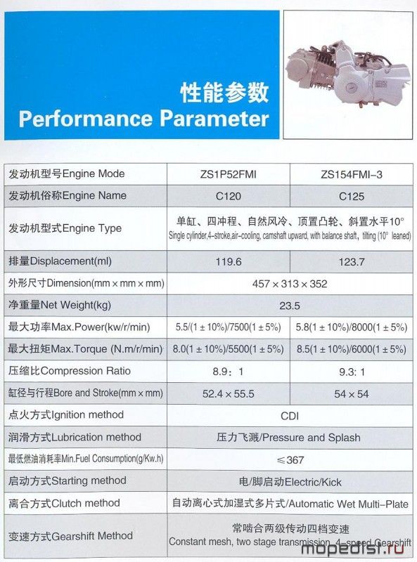

Был установлен 120 кубовый (119сс) двигатель с нижним стартером, поменяна задняя звезда (от Минска 2Т), передняя 16z. Скорость максимальная: одиночного -70-75, с прицепом груженым 30-35килограммами -50-55км/ч
Насколько я помню у Минска звёзды 15 на 40 при мощности 11лс при 6000об. Скорость около 100.
Мотор на 52.4 примерно похож по кубатуре на мотор от Минска. И тоже длинноход. Но у него обороты 7000. Звезда на 16 может оказаться великоватой, и мотор может не выходить на обороты под нагрузкой. Надо сравнивать скорости на 3й и 4й передачах.
Но по любому это должно быть около 90 км час. Почему столько не едет, могут быть вопросы к ходовой.
Телега, нагруженная 50 кг не может тормозить с 75 до 55.
7,2 л.с.китайца против 11 л.с. белоруса. Ходовка у Корнета тяжеловата: Добавился аккум-р, колёса на восходовской резине, стеклопластиковый обвес дополнительно утолщал 3-4 мя слоями, бак немного увеличен (на 2 литра).

Так я не понял, что там меняется? Отсек глушащей части? А зачем?
Вот если бы можно было менять длину в процессе езды тогда было бы Да!
Я такую видел у Штриха еще в 80х годах. Она у него разбиралась за 2 минуты.
Длина между конусами меняется. Вот для того чтобы он не разбирался и сделано так, чтобы из двух положений выбрать необходимое и его оставит. Мне в процессе езды менять длину резонатора не нужно, я не спортсмен, за сотые секунды борьбы не веду.

Что интересно, то, что на фото Стрижи не выглядят похожими на детей из детдома.
Если присмотреться получше, там видны следы тяжёлого неблагополучного детства и насилия в семье.

Кстати, если внимательно на Стрижи посмотреть ещё разок, то окажется что это два абсолютно разных мопеда. Но об этом я напишу как-нибудь потом.

Всё верно, Стрижи разные. Тот, который дальний, светло бежевый, он с алюминиевой рамой. Форма сидения своя, со скошенной тыльной частью. Пластиковая облицовка несколько иная, отличающаяся от более поздних моделей. Шильдик на левой щеке рамы. Номер рамы на нём, надо полагать, указан ещё очень небольшой, где-то, первые сотни. Год выпуска, скорее всего, 1999. Это, либо установочная партия, либо первая промышленная серия. В любом случае редкость редчайшая. дальше уже шли мопеды со стальной рамой. Его хозяину можно очень шибко гордиться, что такой есть в наличии. Что-то экспериментировать с этим Стрижом, будет форменным актом вандализма. Второй, который синий, более поздний. Мне кажется, что это уже третья модификация. Свой оригинальный воздухоочиститель уже является частью облицовки. Год выпуска, предполагаю - 2001. Не редкий. Этот годится для экспериментов.
Этот 139-ый. Так же у меня есть ещё 127-ой, про который я писал раньше и по которому работы пока приостановлены.
При чем, покупка второго первосерийного Стрижа объяснила почему у меня так ничего с первым не складывалось. Но это я потом-как нибудь, в отдельной ветке.
Третий из них, да, стальной. Его и планировал изначально, но учитывая среднюю комплектность одного из двух алюминиевых, пришел к тому, что так будет правильнее. Лучше пусть живёт полноценно. Тем более, для моих задач нужен именно алюминиевый. С одной стороны, может показаться что вандализм, с другой, я всегда пользуюсь обратимыми решениями и откровенно пускать все под нож не планирую.
