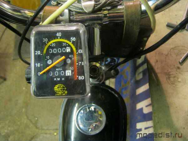

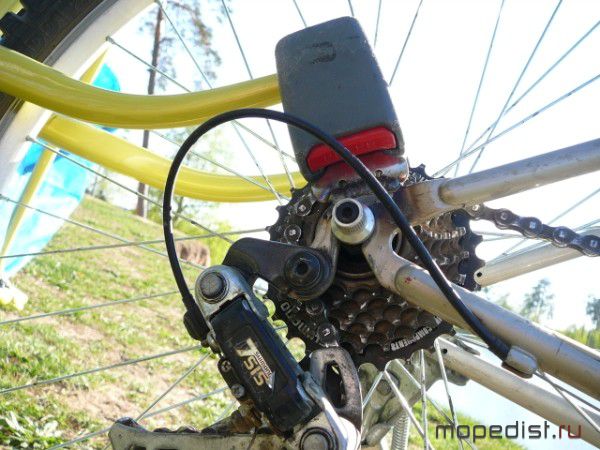

А пока сбылась "мечта идиота" - я поставил спидометр !
вот казалось бы - ну на хрен он нужен...блаж же ! а приятно hoho
Правда с ним ещё работы... надо по GPS переградуировать шкалу на мои 20" колёса.
З.Ы. кое как его нашёл. В Барнауле был последний... такой "динозавр" говорят пролежал у них на витрине около 2 лет !
Редактировалось: 2 раза (Последний: 11 июня 2013 в 14:49, непоседа: причина не указана)

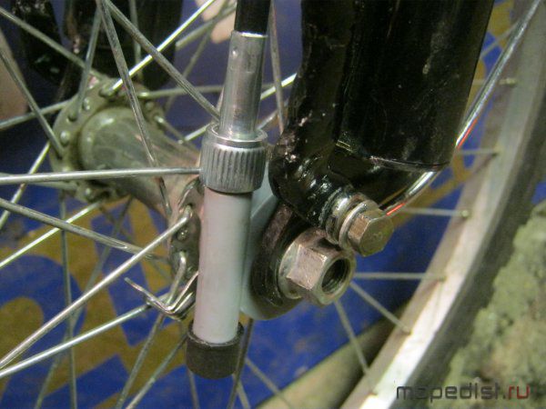

уже лет 12 использую велокомп фирмы Sigma sport (фото из интернета)
Работает одинаково хорошо как без мотора, так и в присутствии китайской дешки. Дешевый и надежный вариант. smile

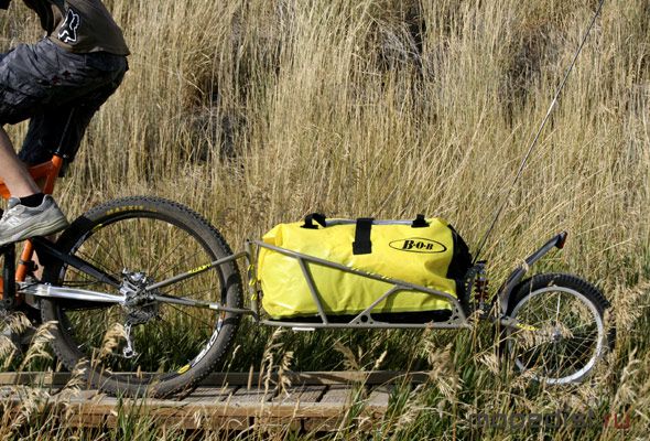

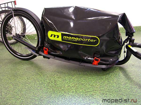

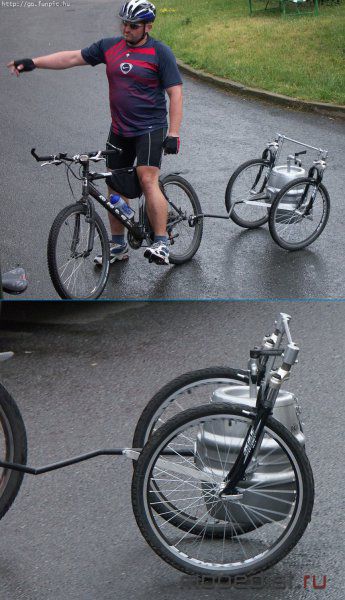

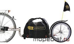

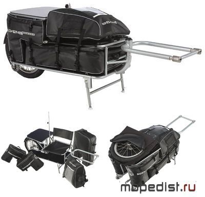

В общем идея с прицепом покоя не даёт... Примеры:
с амортизатором
или с двумя
вот очень интересное и простое решение, но только крепление колеса не нравится
вот так хочется...
Ну и всё это должно вылиться в нечто подобное
ещё вот интересное решение крепления
а такое насколько живуче ? Как там в ремнях - надёжно? Автомобилисты разбирали ли этот узел ?
