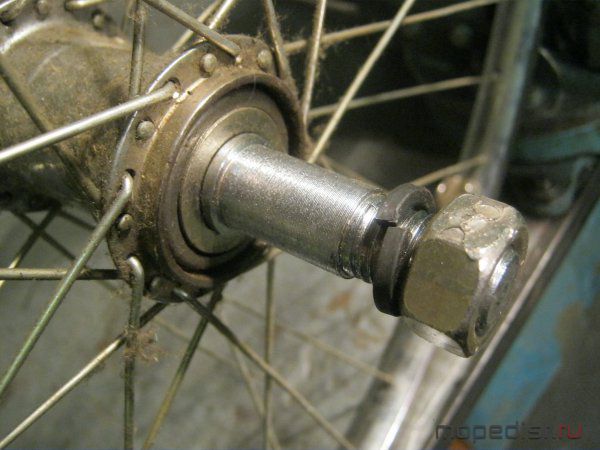

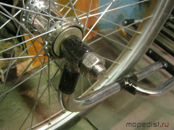

Есть такое колесо от инвалидной коляски, с мощной осью 20мм ! Но обод у него 26" и под "колбасу".
Задача №1 - переспицевать эту втулку на обычный обод 24".

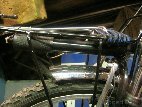

куда прилепить насос? А если под багажник?

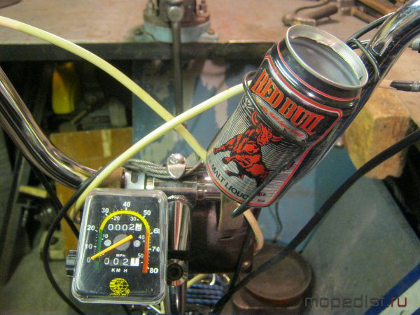

нашёл в гараже держатель для бутылки... приспособил на руль.
под рукой всегда вода.... ну, или пивко joke

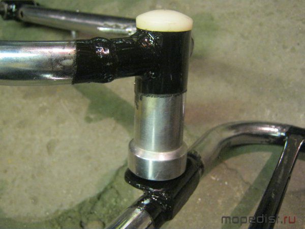

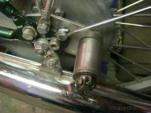

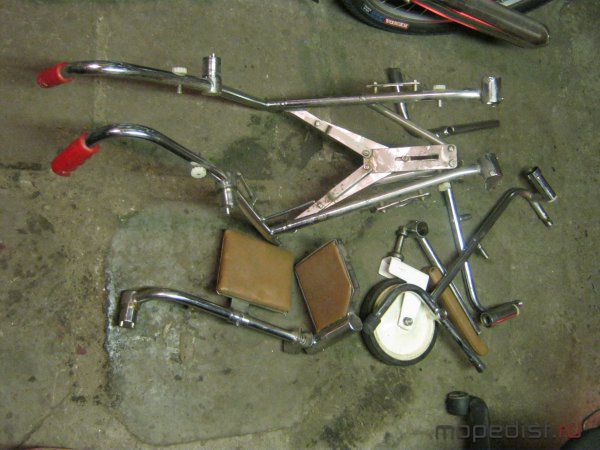

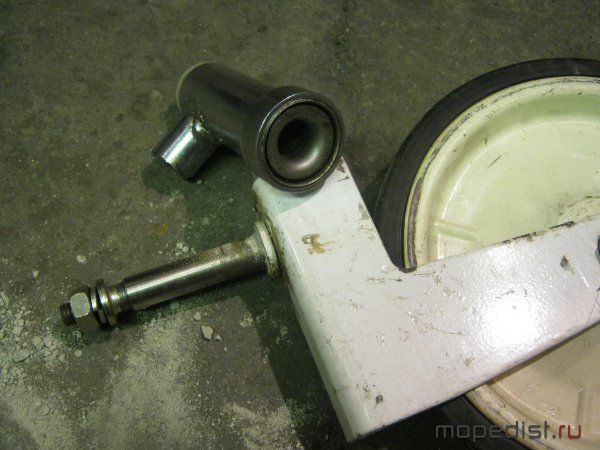

Есть такие исходные железяки от инвалидского кресла:
Рем. комплект (втулки)от маятника ИЖ :

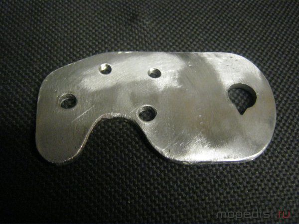

Поковырялся в гаражном своём металлоломе, нашёл пластину из титана (подумал, что лучше чем нержавейка, ведь лёгкая, тоже нержавеет и режется легче). Нарезал 4 отв. с резьбой:
Собрал, закрепил... ну и вот что получилось. Ну а на последок... старый, проверенный способ - короночка под шплинт !

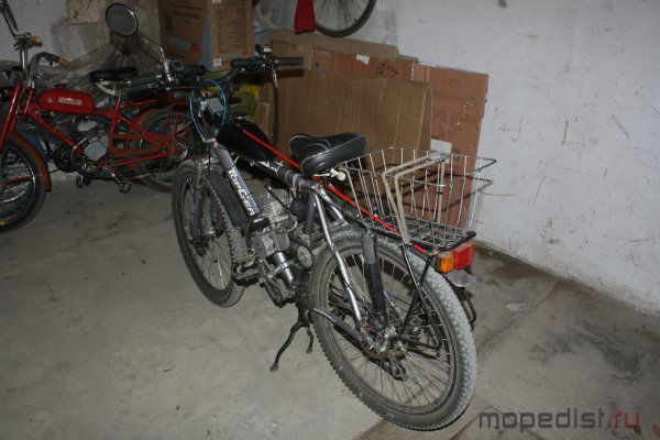

Вывел сегодня своего "Пилигрима" из стойла... Пора, в путь дорогу... в новый сезон!
Первый полёт не без экцессов. Требуют регулировки цепи (слетали обе на педальном узле). Также настроить сцепу, карб.
По тяге:
Из имеющихся 5 скоростей соответствует 3-я передача той скорости и тяге когда ездил на "классической" (цепь слева, одна скорость,44 зуба на ведомой, 24" колесо). На ней мона даже тронуться с небольшой натяжкой.
На 5 скорости - (по неоткалиброванному пока с 26" на 24" колесу) спидак кажет 50 вёрст/час при положении ручки газа даже меньше в полхода ! (чуть не уссался shock )
Заводится с педалей легко.

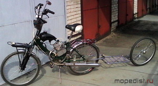

Ну вот, что пока получилось...........
Надо места сварки покрасить, сделать ещё брызговик.... что бы и грязь, и из выхлопухи не летело.
З.Ы. Кажется очень хлипкая конструкция получилась... надо пробовать на ходу. Наверное не потянет больше 50 кг scratch

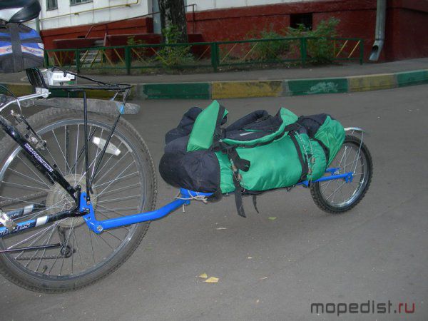

Раньше, на веле "Турист" был у меня прицеп двухколёсный... так пёр на педальках 3 мешка цемента!
Думаю, в воскресенье испытать, Бадейку с сырым навозом на дачу возить... shock

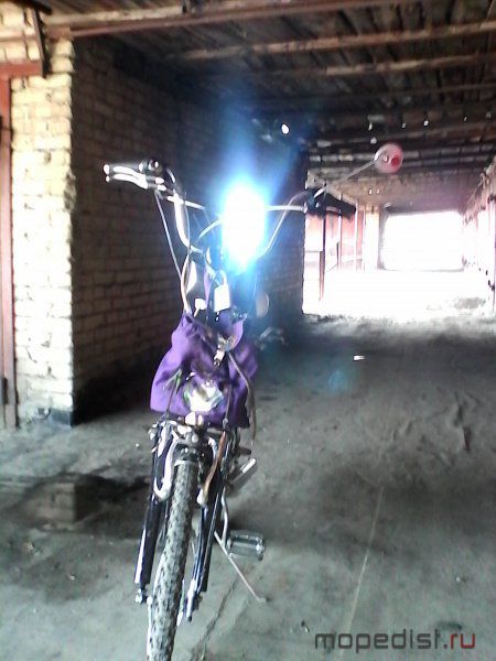

Да, вот ещё обозначил себя на дороге обычным китайским фонариком-наголовником (в мигающем режиме и пусть - пока не сгорит).
Вот , думаю, надо ишо лягушонку придумать какую ни-то и стоп-сигнал пришпандорить.
С этим фонарём интересная штука...Горит нормально, но как только завожу двигатель - сразу гаснет ! sarcastic
На каске закрепить если - работает!

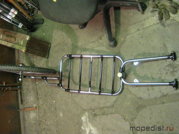

Вот, собственно, как то так... На вилке крепления к велу видно два уха... к ним планирую сделать защиту (брызговик) от брызг колеса впередикрутящегося и от глушака.
Слева виден чемодан... из пары таких(возможно) мона собрать не плохой ларчик на прицеп joke

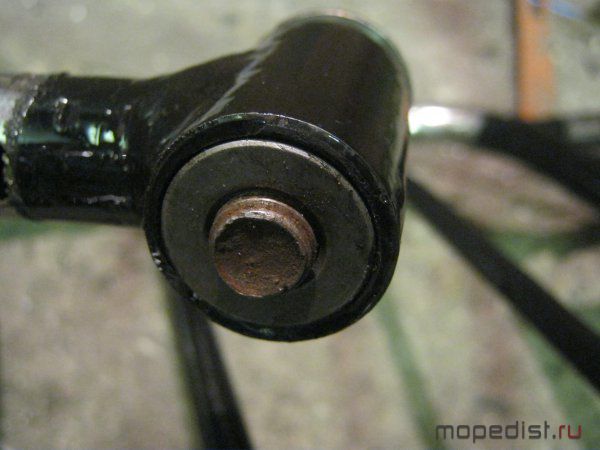

Теперь крепление к велу. Исходный материал (втулки от маятника ИЖ)см. пост №43.
Сначала хотел закрепить только на одно перо задней вилки вот так:
Как здесь:
Но из-за китайской рамы вышло настолько хлипкая конструкция (а подразумевается загрузка прицепа до 100кг), что добавил крепление и на правую сторону.
Теперь о центральном шарнире. Взял за основу крепление колеса от той же инвалидской каляски:
Там сверху и снизу стоят опорные подшипники:
Ну и крепление колеса.
Испытания пришлось пока отложить, т.к. покрасил сварные швы прицепа обычной чёрной масляной краской ПФ для железа...там не будет бенза, а значит и краска пойдёт ПФ (зато не надо даже зачищать и обезжиривать, краска хорошо лежит даже на ржавчине), а в гараже сейчас ещё холодно и она не высохла.

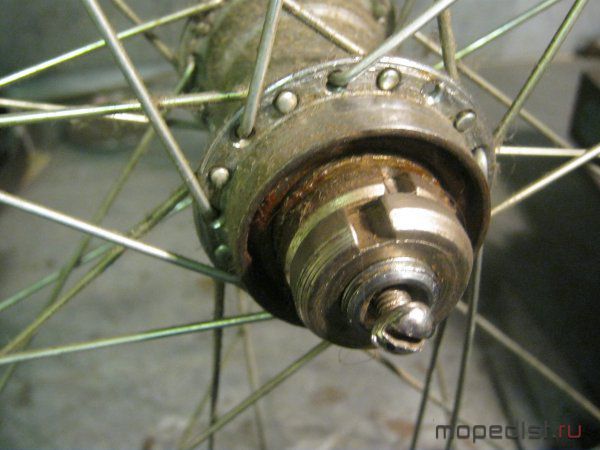

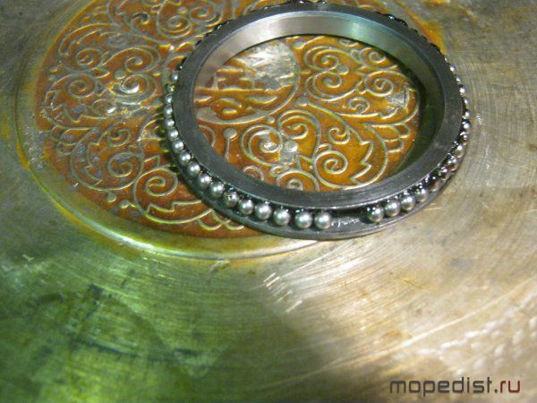

После поездки решил всё таки "взломать" сцепу окончательно и до конца. И вот что из этого получилось.

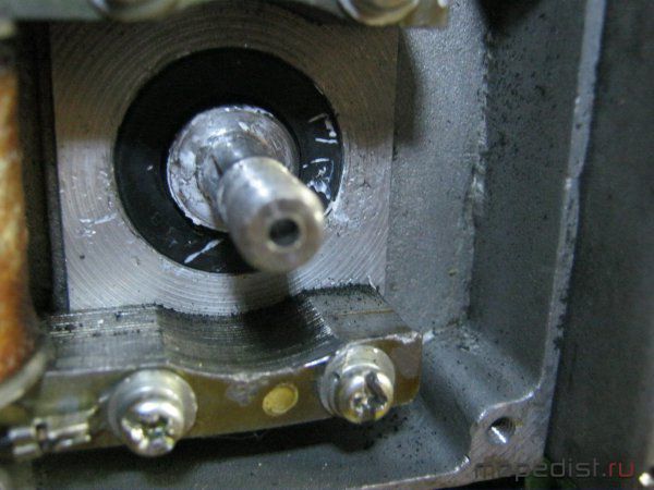

Разпрессовал с помощью трёх отверстий с обратной стороны корзины (они видимо для этого и есть, т.к. сделаны в аккурат насупротив кольца с шариками.
Разбирал в тарелке (что бы шарики не растерять). Увиденное поразило. Прошлый сезон отходило и вопрос - как же оно ездило ? Сухари почти не работали! Они не торчат из корзины! А диск прижимался к корзине! Более того - не к корзине даже, а к заусенцам корзины (образованным при высечке окон).
сухари же, насколько я понимаю, должны торчать из корзины. Вот отсюда и металлический шум! Забегая вперёд, скажу, что после сборки сцепа заработала не шумно(как на Д6). Но всё равно , на днях буду делать новые сухари из ферадо (с надёжной фиксацией в окнах).
Когда собирал подшипник, посчитал шарики... 51. Толи китайцы пожалели, но места ещё свободного много. Я понимаю, что полностью нельзя заполнять беговую дорожку. Поэтому "прилепил" на графитную смазку ещё только 4 шарика (для ровного счёта). Оставил пробел на 2 шарика.

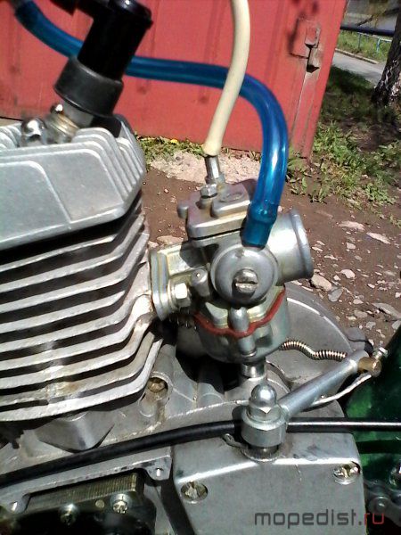

kalininasity, Хотелось бы узнать , кажется вы поставили на КД карб от какой то японатехники?
Дело в том, что уже и я "созрел" на пересадку карба-донора для КД.
Просто ехал, ехал и... ничего не трогал, не регулировал, остановился и всё !!!
После отдыха движок заводится хорошо на холостых, но стоит только тронуть ручку газа - давится и глохнет. Разобрал карб - всё чисто. Продул, промыл, даже обезжирил ! Завёл - ничего не изменилось.

непоседа, Да,я ставил от китай-дельты на 72ой и 80ый КД,на 80ке лучше работал,на 50ый наверно жиклёр многоват будет...
Здесь есть кино работы мотора: http://www.mopedist.ru/users/2663/photo15975.html
И К-60В народ ставит вроде тоже нормально...

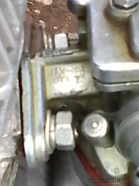

В общем, подогнал К60.....
Встал чётко на 3 мм над солдатиком....только толку нет...даже без фильтра движок заливает бензом (свеча вся мокрая). На холостых - идеально, тока тронешь газ - бурчит и давится!
Мозги уже кипят!!! Есть у кого идеи ?

plotter,я пробовал несколько разных карбов. Мотор на их регулировку реагирует - НИКАК ! То есть вообще не реагирует!

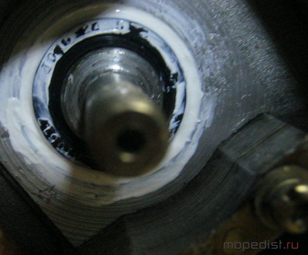

Сегодня ездил в город, там у моего старого товарища мастерская по ремонту скутеров и мотоплугов. Такого моторчика ему не доводилось пока делать, но по старой дружбе подсобил. У него есть такая приспособа-пистолет для опрессовки моторов вакуумом. Опрессовали новые сальники (которые я поставил недавно взамен старых). Правый (польский) норм, а левый (китайский) сифонит по внутреннему размеру (под пружинку)! Доосадили ещё его, вроде норм. Ещё поправили зазор подковы и магнита (был слишком большой).
Привёз двиг домой, поставил. С родным карбом и с К60 пробовал... результат мало изменился. sad
Такое чувство, что при добавлении газа мотор кто то за "хвост держит" и не пускает его в разгон. Да, ещё забыл сказать, что на ходу двиг везёт рывками (немного похоже у меня на риге 22 было, когда скорость вылетала).
Опять я в тупике... scratch Может вскрыть горшок, на всяк случай глянуть колечки? На Минске была проблема с залегшим кольцом - на высоких оборотах вообще глох.

непоседа, а карбюратор ставили через прокладку? может воздух подсасывает?
Сегодня я поставил на свой КД новодельный карбюратор К-60. работает, будто бы даже неплохо. И холостые держит, и обороты набирает.
plotter
Провидения
3110 дней назад
непоседа:
А это как? Чем и как там регулировать?
непоседа:
Зажигание?
непоседа:
Проще компрессометром.
непоседа
Белоярск
2795 дней назад
plotter:
Там, когда болтики крепления подковы закручиваешь - то мона чуть смещать её и у меня был зазор между магнитом и подковой 1,5 мм... сжали подкову щипцами (подложив между магнитом и подковой картонку 0,3 мм)и в этот момент затянули винты.
plotter:
Зажигание?
пока не чую... да и молюсь , что бы не оно (ведь даже если оно - то ничего ведь поделать в этой КДшной электронике не смогу ! Но почти уверен , что не оно... пробовал же я уже целиком катушку менял - без изменений!
plotter:
колечки могут не всё время зависать, а только в момент наибольшей нагрузки. потому то и буду глядеть на "засирание" канавок...
Lenin_01:
ну если воздух подсасывает, то будет беднить! у меня же богатит !!! я же говорю, дело не в карбе, а в чём то очень простом, о чём и не подумаешь....

Вскрыл ему башку... ёлы палы ! см. фото:
под прокладкой секёт в отверстие шпильки! Ну думаю, вот оно! По шпильке гонит из камеры сгорания под поршень! Однако нет, под цилиндром прокладка целая. Зачистил, завёл - всё тоже...... dash
Решил опрессовать сальники... вскрытие показало кучю резиновых опилок от китайсальникка:
обмылил его и опрессовал двиг тонометром - из под пружинки сальника пузыри !
Выворотил ненавистный сальник:
Вот падлюка! Прошёл то всего 20 км ! И стоило его выписывать и ждать из "Мировых моторов" !?
ПИПЕ-Е-Ец !!! dash zlo Задолбал....
kochevnik30
Донецк
4509 дней назад
Выходит поганая контора,дерьмо шлётДобавлено спустя 1 минутуТогда где надёжная фирма есть?
непоседа
Белоярск
2795 дней назад
Да конторе то что ? Чаго от китаёзов притаранили, то дерьмо и шлют. Им то по х...- лишь бы продать.
Справа поставил польский сальник - живуч! Буду колхозить польский и с левой стороны.....Добавлено спустя 23 минутыОбрезал от старого китайсальника наружную обойму и запрессовал её в посадочное место КД. Затем уже новый польский сальник 24Х15Х5 впендюрил в это кольцо на герметик (подсохнет - будем пробовать).
Ещё пришёл к выводу, что можно (при необходимости) и широкий сальник (правый 7 мм, польские у нас есть в продаже) впиндюрить слева под магнит. Он будет немного торчать и магнит его шоркать, но тогда надо под магнит на колено подложить шайбу (отодвинув от сальника) и под железо генератора тоже подложить старую прокладку из под головки.
Ну это бум колхозить если с герметиком не прокатит...
