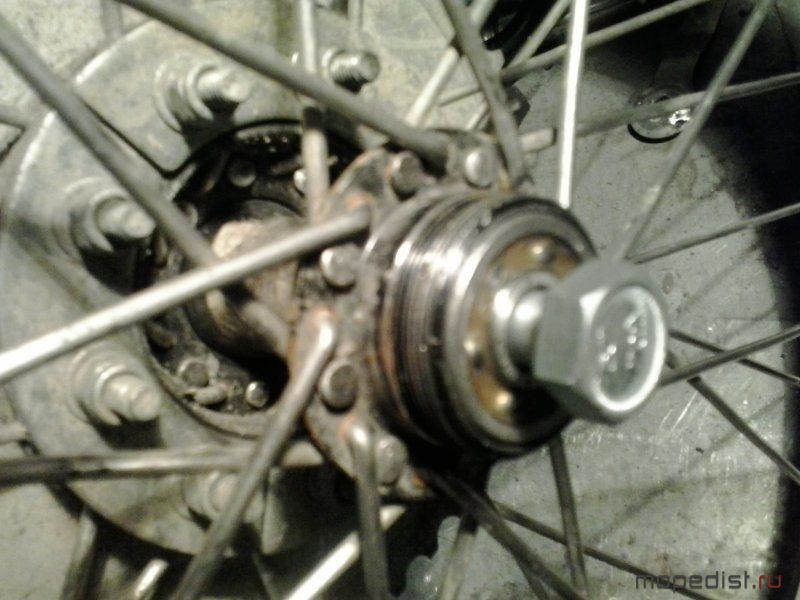

тоже хочу так сделать, но вот интересно, как долго фривил заднего колеса сможет выдерживать такие удары по нему из-за рывков, возникающих при этом каждый раз, когда мотор "догоняет" колесо

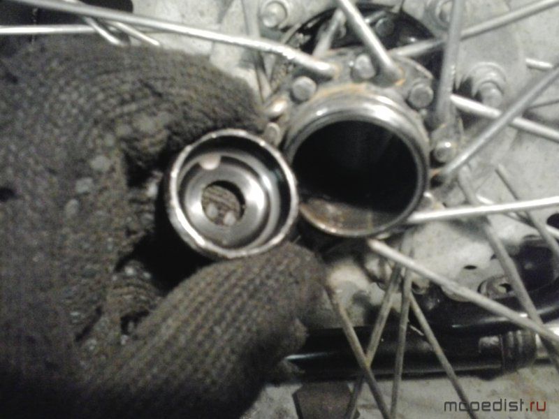

killer258, Я как раз сегодня разобрал колесо заднее чтобы проверить
состояние фривила-состояние отличное,шарики целы собачки как новые
хотя их всего 2,пробег на этой муфте около 500км...даже смазка родная цела,ещё смазал синтетик-солидолом и собрал.
Эксплуатируется вел постоянно по лесным дорогам,где и присутствуют удары и рывки по обгонке.

killer258:
так ить , это... не ждать надо, а кататься! Ну сломается... ну заменим! Ничто не вечно под луной !
Я и в педальный узел фривил поставил... были по 250р и по 50р. Так поставил по 50 и вот сколько уж проехал по бездорожью и горным перевалам... а ждать и любоваться как другие ездят... это не моё, так и не дождаться мона.

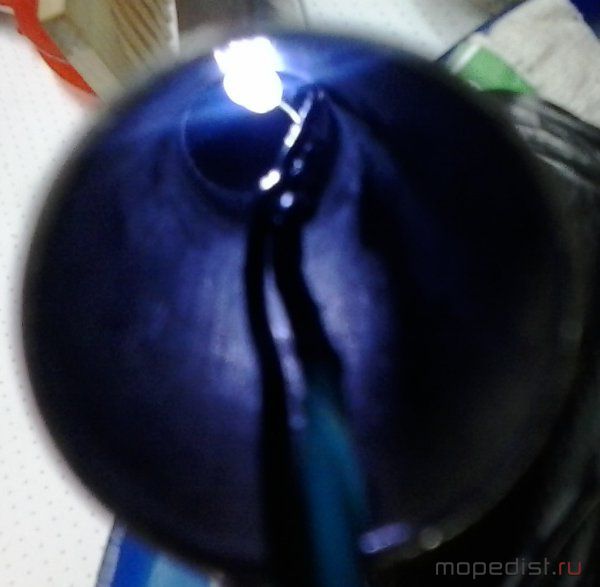

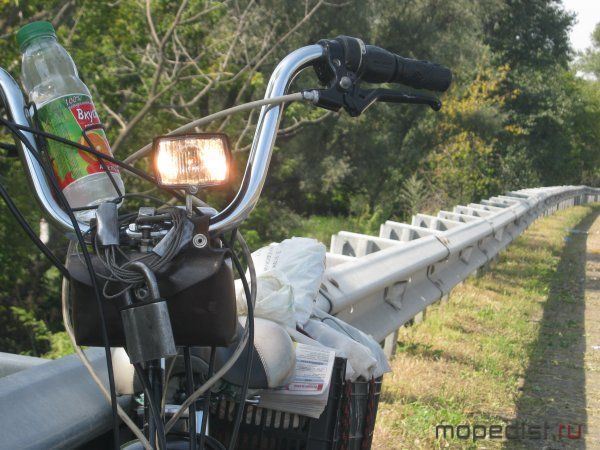

Ну а пока вот о чём. Ездил на речку и заодно фару проверил... вот работа фары с лампочкой на 3,5 вольта через один диод от белого провода КД:
Светодиод лучше светит? есть у кого фото в таком же ракурсе днём, для сравнить ничёле ?

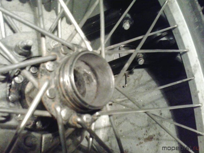

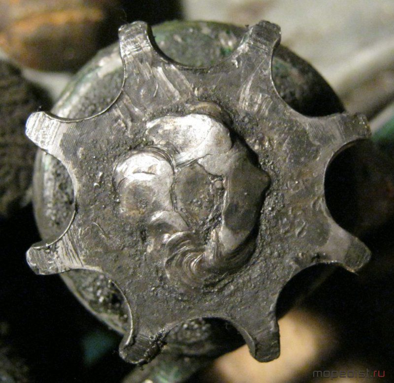

Возвращаясь к вопросу... Воспользовался Бабьим летом и съездил в очередное путешествие по "Колывано-Кузнецкой оборонительной линии" (так при Петре 1 называлась, теперь просто - Кузнецкий кряж), но об этом отчёт позже (обрабатываю материал фотографий и текста).
смотри здесь: http://www.mopedist.ru/forum/thread1896-8.html
Так вот ... трещётке уже 6 лет, стала проскакивать рывками цепь только на пятой скорости - не могу пока понять почему и, задумавшись, решил проверить трещётку. Разобрал её - все детали как новые,даже смазка родная:
кстати... езжу всего лишь на одной собачке ! (когда то потерял одну при разборке и ездил всё это время на одной!!! Потом нашёл, но лень было снова разбирать, теперь вот вставлю снова при этой оказии).
Шимано рулит !!!!!!!!

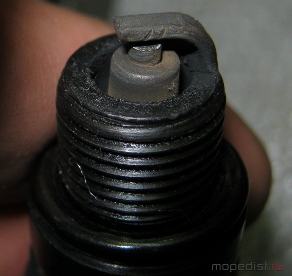

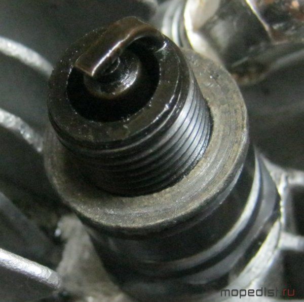

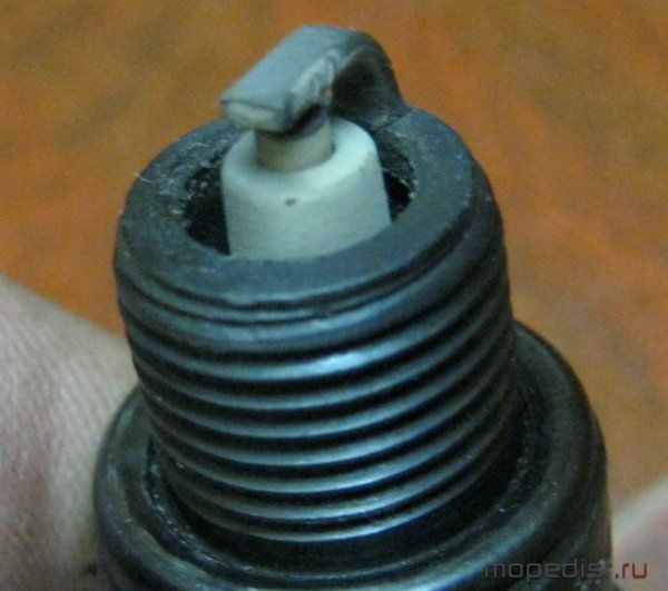

Немного по ТО-шничал...
Сначала свеча при забитом глушаке была:
под кольцо подложена шайба сделанная из совдеповского фибрового щитка сварщика (посадочное место под свечёй китайский токарь проточил погано и мет. кольцо свечное сечёт, по следу на прокладке даже видно следы обработки от резца...).
После прочистки глушака:
после пробега 400 вёрст:
Игла на втором делении сверху. Моторчик греется... Опустил иглу лишь на одну риску, на среднее деление:
Мораль: работа КД-шки зависит от малейшей неисправности, даже от глушака !

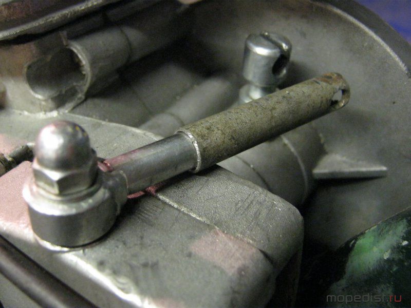

Теперь по Глушаку. На моём стоит от Риги 13. Попробовал проехать ваще без ракетки. Результат ошеломил. Прёт как танк, но очень громко играет! Как байк у рокеров. На пробу расверлил отверстия ракетки с 4 мм до 6. Ништяк! Тяга бешенная, а звук почти как с обычной ракеткой.

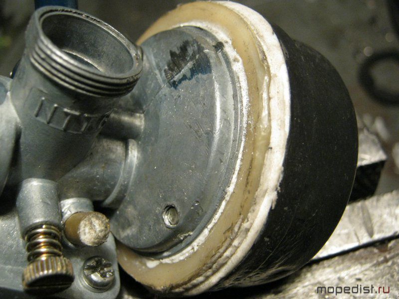

Далее. На крышку сцепы (как рекомендовали на форуме) герметик обычный:
Наконец то, свершилось! Звук мотора как у Дэшки.

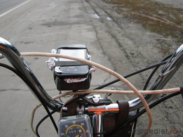

Заодно испытал новый смарт... на старый так и не смогли найти новую системную плату и (к изумлению моему) легко и без проволочек заменили мне старый смарт (в интернет магазе) на другой (хотя и прошло уже 6 мес). Была - FLY стало - Самсуй joke , а он с GPS !
Закачал спидометр на смарт. Снимал и на видео, но экран отсвечивает и не видно...
Поэтому только фото. Подложил на всяк случай фольгу от помех и... вперёд!
Оттарифицировал теперь свой мех. спидак, а то врёт безбожно !

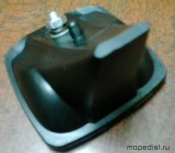

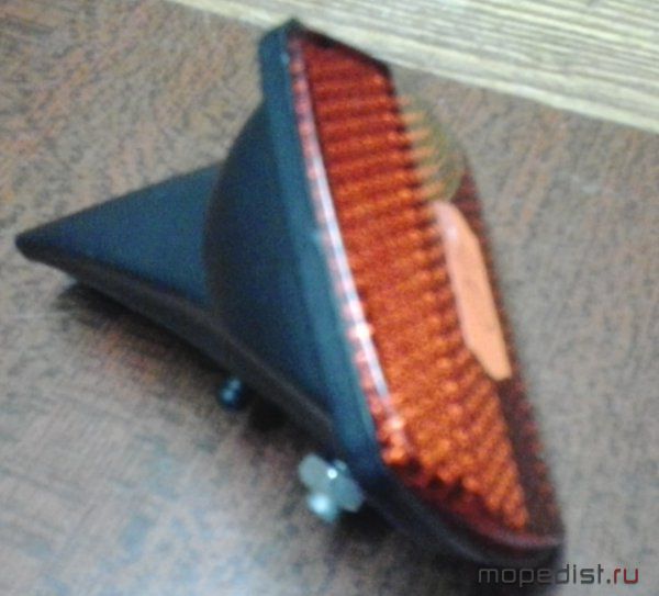

Давненько я в городских магазах не был... сегодня попался такой катафот (последний, с витрины уже достался):
Крепится на крыло. Корпус мощный, а главное - большой. Вот думаю, что туда мона с лёгкостью светики вмандырить, кнопку и даже мизинчиковые аккумы влезут если нужно будет.
Вопрос в другом - как его аккуратно вскрыть не калеча... кто нибудь разбирал пластмассовые катафоты?

Они заклеены сильно,только разпаивать
непоседа
Белоярск
2749 дней назад
Да , я уже "на зуб" попробовал... обпилил вокруг стекла чуток и... ножом поддел, оно и отклеилось.

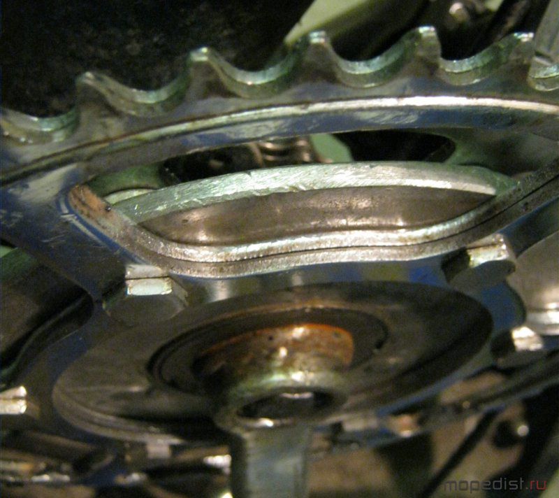

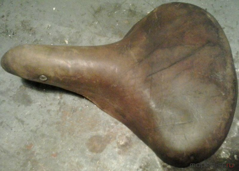

Началось межсезонье.... от безделья нашёл кусок титана... изваял с него фланец на трубу, лёгкий и крепкий:

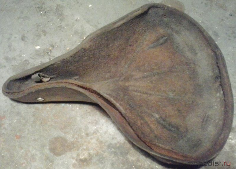

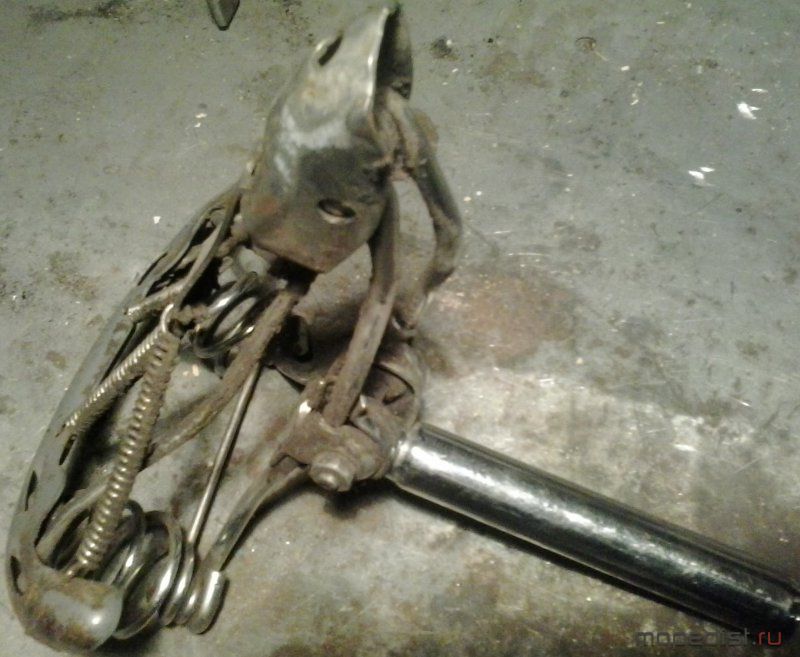

Попалась вот такая сидушка ...........
не помнит моя задница такую вот и не знаю, стоит ли заморачиваться с реставрацией.
mvi5
Ивано-Франковск
4391 день назад
непоседа:
Как по мне, то не стоит. Моя задница терпела всего две недели laugh
непоседа
Белоярск
2749 дней назад
Видимо стоит наверное для начала поправить железо и поездить на следующий сезон... если к жопе приляжет, то и с кожанкой стану заморачиваться.

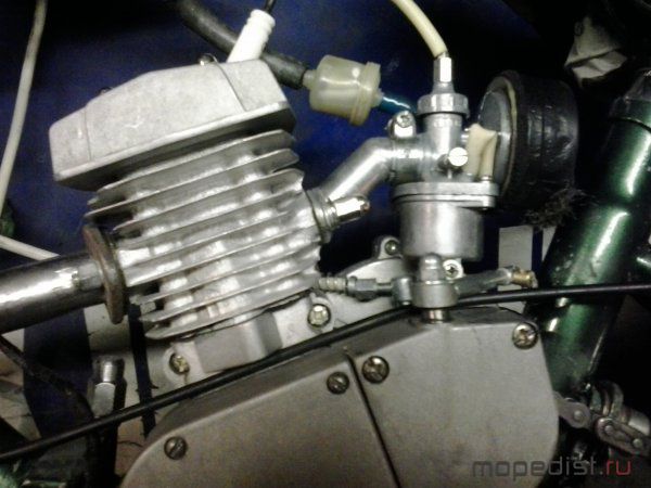

1. Сначала чуток по карбу. Вместо микропоры (бензином съело) намазал с двух сторон герметиком, а когда застыло - соединил. Получилось как "обрезиненные" поверхности:
отвалившийся колпачёк утопителя, да и сам утопитель - долой, всё равно зимой не езжу.
2. В моём самодельном армстартере стояла и была сломана пружина от совдеповского будильника (она оказалась слишком калёной), нашёл пружинку от китайской дрыгалки и теперь я снова со стартером !

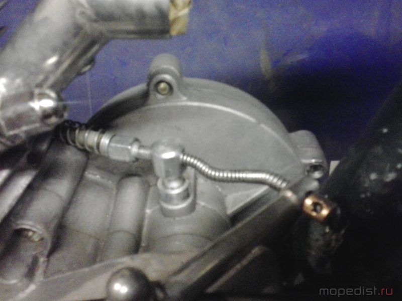

3.Сцепление.
Рычаг установлен так, что при выжиме если посмотреть, то он подходит к солдатику выше на 0,5см и не достаёт до него на 1см ! Отсюда перекос троса в солдатике и тугой ход, и перетирает его. Нарезал на рычаге резьбу М6 и в подходящей трубке - удлиннился рычаг до совмещения с солдатиком. Потом осадил на шлицах экцентрикового (выжимного) вала рычаг на 0,5 см.
Было:
Стало:
Так же в солдатике прорезал паз (как на Д-шке) - теперь трос устанавливать быстрее и менее трудозатратно.

Шаг пластилиновой вед. звезды пром. вала немного не совпадал с шагом цепи... теперь цепь сама подогнала звезду под себя:
На ведомой же звезде педального узла всё в порядке, но она тонковата и цепь гуляет по ней, а звезда немного восьмерит (тонковата). Решил поставить ещё одну звезду (две вместе) - теперь толщина её подравнялась под китайскую моторную цепь:

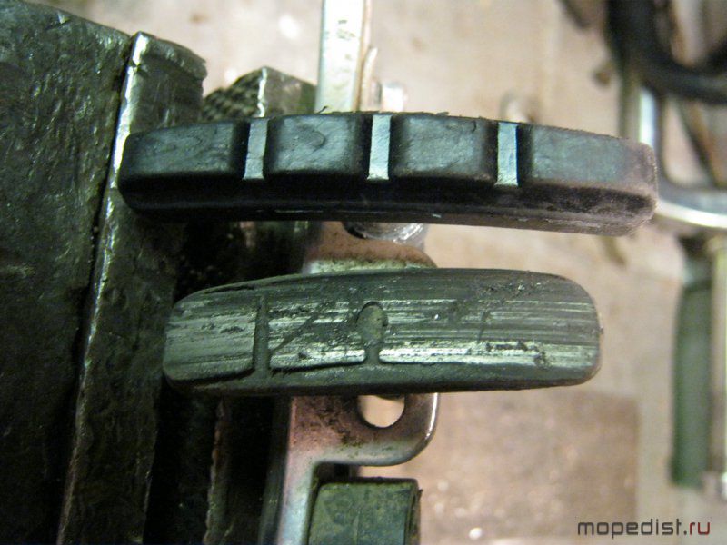

6. Попались новые колодки на вибрейки, пошире:
Теперь может и тормоза будут получше.
7. Колёса.
Проблему с рвущимися спицами решил..., но лиха беда - начало!
Сначала выломало обойму подшипника (см. пост №118) и погнуло слегка ось. Я подумал случай такой... и заменил втулку колеса. Однако сейчас опять картина:
ось и конус китайгумно пластелиновые !
В раздумье решил попробовать провернуть афёру с подшипниками. Для начала выбил чашки родных подшипников:
оказалось размер открывшегося посадочного (после подчистки краски наждачкой) плотненько под
200 подшипник ! :
Отправился в поход по магазам... Есть подшипники 30Х17, но ось наверно будет слишком толстовата...
Есть 28Х12 и 30Х10. Под первый конечно ось хороша, а наружку мона и завтулить. Другой подшипник - 200. Спросил продавца. Оказывается есть три вида. За 19, 50 и 120руб - китай, словения и япония. Взял посмотреть... разницы не увидел. Все три люфтят и болтаются по чёрному. Решил почитать в инете. Зашёл там же в магазе со смарта... Оказывается в России есть группа подшипниковая - АПП. Они тупо ввозят китай, заменяют в них пыльники на свои с маркировкой и продают как свои. На заявленых японских ваще не нашёл маркировки кроме надписи на коробочке.
Решил - ну их на хрен !!! scare podlec
Пошёл в гараж (на своё поле чудес)и среди совдеповских запасов: крибле-крабле-бумс и ... вуаля!
ГПЗ-овские подшипники 200-сотые! Промыл. Хоть и БУ-шные, но качество - слюни текут !
Изготавливаем распорную втулку:
Собираем подшипники и ... с замиранием сердца проверяем получившуюся соосность:
Ура !!!!! фокус удался! dance
Следующая задача - зафиксировать осевое смещение подшипников. Ну, со стороны трещётки проще - подкладываем между ней и втулкой шайбу 1.5 мм и :
Со стороны моторной звезды... втулка колеса с двухсторонней резьбой поэтому берём контрогайку от коретки... подходит!
и если приварить к ней шайбу... как то так:
то - опаньки, опять хорошо! dance
Осталось сделать ось. Моя токарка отдала богу душу, поэтому придётся искать подходящий болт в магазах.
На сайтах все прайсы устарели. Пошёл пешкодралом. Сделал круг в 14 км, блин, полкостыля сшоркал, а болт не нашёл. Нужен на 170мм, а самые длинные в наличии на 150. Ноги отваливаются.
Оказалось найти болт самой трудной затеей в этой афёре с подшипниками.
Завтра опять пойду в поход в другую сторону ...

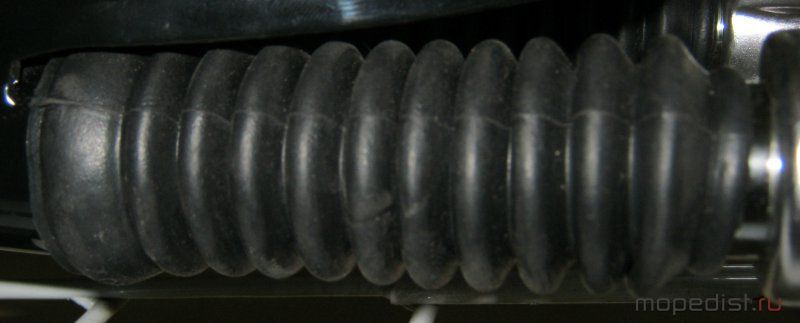

З.Ы. Заодно ищу такие вот резинки:
уж очень хочется на вилочку haha но не могу найти. Кто нить встречал такие отдельно в продаже?

Почему то в мотор ваще нет желания залазить... колено вроде норм. кружится , люфтов , биений и др. подозрительных видений не наблюдаю. Посадочное под свечёй только притёр после токаря, а то под кольцо сочилось.
Глянул в горшок через свечное и выхлопное. Зеркало в норм. Кольца после 2 000км в районе выхлопного окна ещё не зеркальные !
Самое удивительное - нагара на поршне нет ! Только масляный налёт (сгусток жижы). Через выхлопное сунул кисточку обмотанную тряпкой - масляный налёт с поршня легко стирается. Кайф. Масло германское рулит! МАНОЛ , 1 к 50 !!!

kochevnik30
Донецк
4464 дня назад
А резинки глянь от мопедов
hizheka
1070 дней назад
непоседа, Найдете подходящие резинки, отпишите, сам давно ищу. На дорогие вилки их перестали ставить с конца девяностых, ни чисто из эстетических соображений. С пыльниками ресурс вилки увеличивается в разы!
Редактировалось: 1 раз (Последний: 23 октября 2013 в 18:35, hizheka: причина не указана)
непоседа
Белоярск
2749 дней назад
нас один магаз мотомир. Внем отока от явы и ижа. В воеломагазах тоже нет-нет спроса. Надо пДобавлено спустя 3 минутыНадо трясти пожарных на шланг противогазный
(тяжко писать с телефона)

непоседа:
Вот такой вопрос- ведь чем больше площадь колодки,тем меньше давление она оказывает на колесо,и наоборот-тоесть лучше тормозят колодки с меньшей площадью?Или я ошибаюсь?
непоседа:
Сколько стоит ,можно фото?Синтетика чтли?1к50...класно,а я вот мотюль лью на 1 литр 40 грамм.. синька 500р. литр. дороговато мне.. zst
непоседа
Белоярск
2749 дней назад
Степан, аа площадь трения юольше.
Фото или завтра или сам погугли полусинтетику (я н тел. А комп вкл лень - уже спать пора
