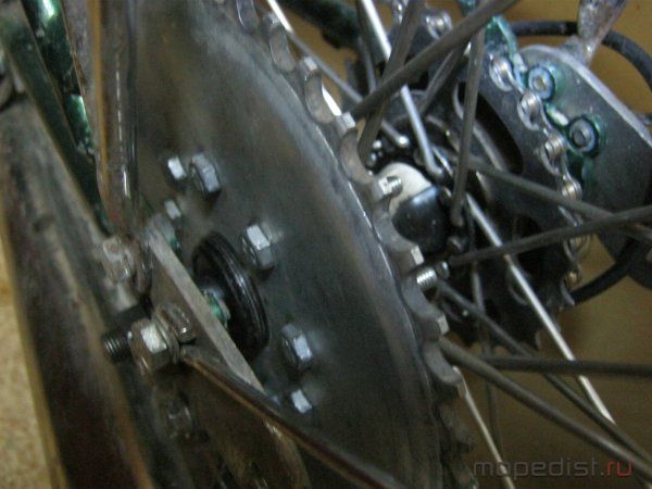

Ну да ладно... Хочу поделиться успехами!
После всех танцев с бубнами и консультаций в мотомастерских (кто грешил на сальники, кто на карб) заехал от безисходности я в мастерскую по ремонту мотопил. И после 2 минутной работы мастера мотор взревел и унёс меня "за облака" !!!! dance dance dance вот видео: http://video.yandex.ru/users/umelec64/view/4/
(почему то раньше получалось вставить видео, а сейчас только ссылку scratch )
Короче, снял глушак и ....попёр !!!

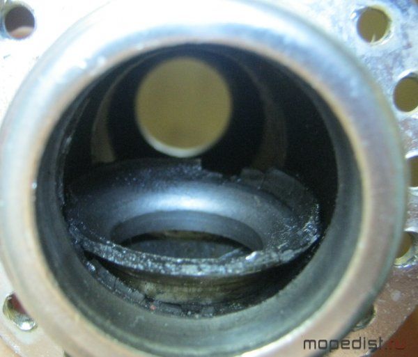

В общем... глушак оказался чистым, чиста и выхлопуха! Что я и утверждал. НО:
Никогда не говори "никогда". Утверждая, я был уверен, что так оно и есть потому, что недавно проверял.
Однако семь раз отмерь....семь раз проверь! Возвращаюсь назад к сказанному: я заменил набивку из асбестого шнура в месте сочленения глушака и выхлопухи на фторопластовый шнур (типа ленты ФУМ). Оказалось - классная идея, очень надёжная и долговечная , и многоразовой разборки, и не требует сильной затяжки! Но вот тут то собака и "порылась" !!! Меняя эту набивку, я не заметил как один кусочек старой асбестовой шнуровки видимо упал в глушак и постепенно то застревал, то выпадал (этим и объясняется мои периодические муки с якобы обогащением смеси). Отсюда и временное улучшение работы после замены сальников, но потом всё повторялось после каждого вмешательства переодически (мучения по регулировке иглы и уровня поплавка, чистке и продувки, замена свечей, катушки зажиги, замена карба на К60, сверловка отверстия в крышке бензобака,опрессовка и вакуумометрия мотора.... да и чего только не переделал! Но постоянно, интуитивно сверлила мысль (я упоминал и в предыдущих постах об этом), что дело не в карбе, а в чём то простом и очень знакомом. Пока наконец он насовсем не застрял в ракетке! Вот двиг и не развивал оборотов и даже глох при резком открытии заслонки карба (что похоже на переобогащённую смесь и сбивало с толку).
Мораль сей басни такова - никогда не говори "никогда" и проверяя перепроверяй !!!

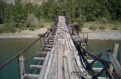

Кстати , не всё так хорошо... попадаются и такие переправы:

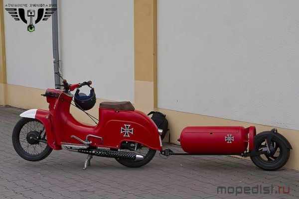

непоседа:
Ну вот, что пока получилось...........
Надо места сварки покрасить, сделать ещё брызговик.... что бы и грязь, и из выхлопухи не летело.
Не знаю, пригодится или нет, но мне идея понравилась:
Можно из старого газового баллона сделать, если бомба не найдётся... smile
Редактировалось: 1 раз (Последний: 11 июня 2013 в 13:14, Сергей Н.: причина не указана)
непоседа
Белоярск
2749 дней назад
Прикольно...но с хозяйственной точки зрения из-за толщины стенки в 3 мм вес баллона пустого 24 кг shock
Да и лишние остановки для холостых разборок с гайцами по поводу безопасности перевозки баллонов ...
Сергей Н.
Минск
1446 дней назад
Не такой эффектный, но гораздо более лёгкий вариант - http://www.xenon-rus.ru/category/ekspedicionnye-jashiki/
А сверху с помощью сетки-паука ( http://kupyansk.kha.slando.ua/obyavlenie/setki-pauk-na-bak-ili-bagazhnik-mototsikla-ID5FLxf.html ) можно дополнительно какой-нибудь шмурдяк закрепить.
Редактировалось: 1 раз (Последний: 11 июня 2013 в 14:26, Сергей Н.: причина не указана)

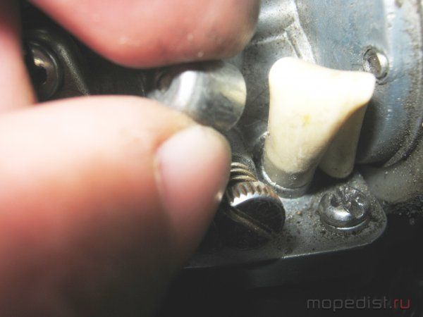

от безделья решил хоть свечку глянуть после 1000км пробега...
резкость не случилась (рука болит, трясётся), но в целом ...
от цвета я тащусь как слон, главное наконец то - сухо!
З.Ы, Кстати, свеча А 14В-2 производства г.Уфа за 40 руб !!!

Упал взгляд на пустые канистры... если обрезать с одной верх, а от другой дно... соединив получим очень даже бюджетненькие кофры.
И если сделать стул-багажник с боковыми полками (как у Vorchun для рыбалки), а на него эти кофры... scratch ?

Китайгумно потихоньку разваливается... во втулке заднего колеса выломилась наружная обойма подшипника:
была в запасе втулка с двусторонней резьбой (слева резьба под дисковый тормоз), заменил:
вот она... можно в будущем либо тормоз дисковый либо звезду ведомую через обгонную муфту поставить (если найти способ, чтобы фривил не откручивался - резьба правая).
далее... отвалился колпачёк утопителя поплавка на карбе. Заткнул полихлорвиниловой трубочкой (за ненадобностью мне этой детали)

Есть у меня несколько втулок с левой и правой резьбой (так для пробы делал) правда втулки КНР гамно...

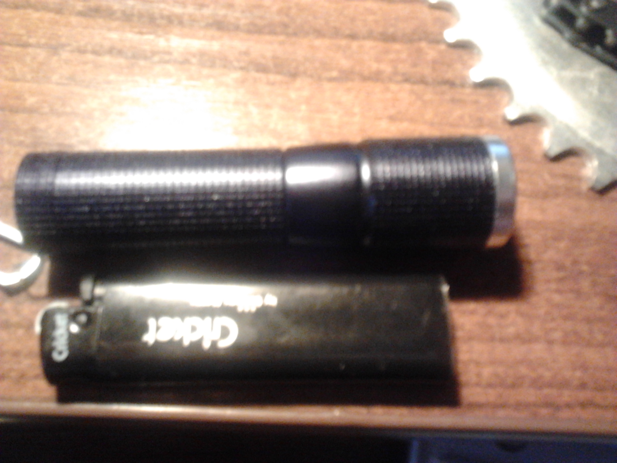

Сейчас китаёзы научились делать оптику не плохую всего за 5-10$,сам такой фонарик приобрёл.
Линза сдвигается-минимальное пятно,максимальное и сам фонарик:
ВСЁ...ВЕСНА !!!
