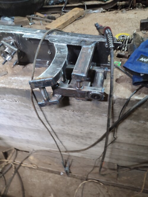

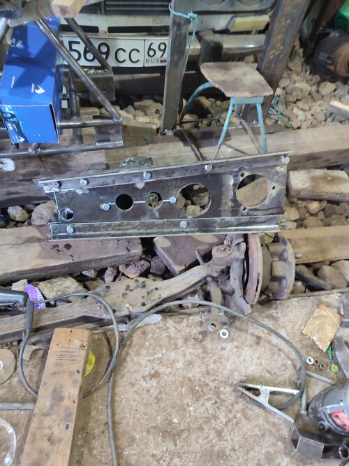

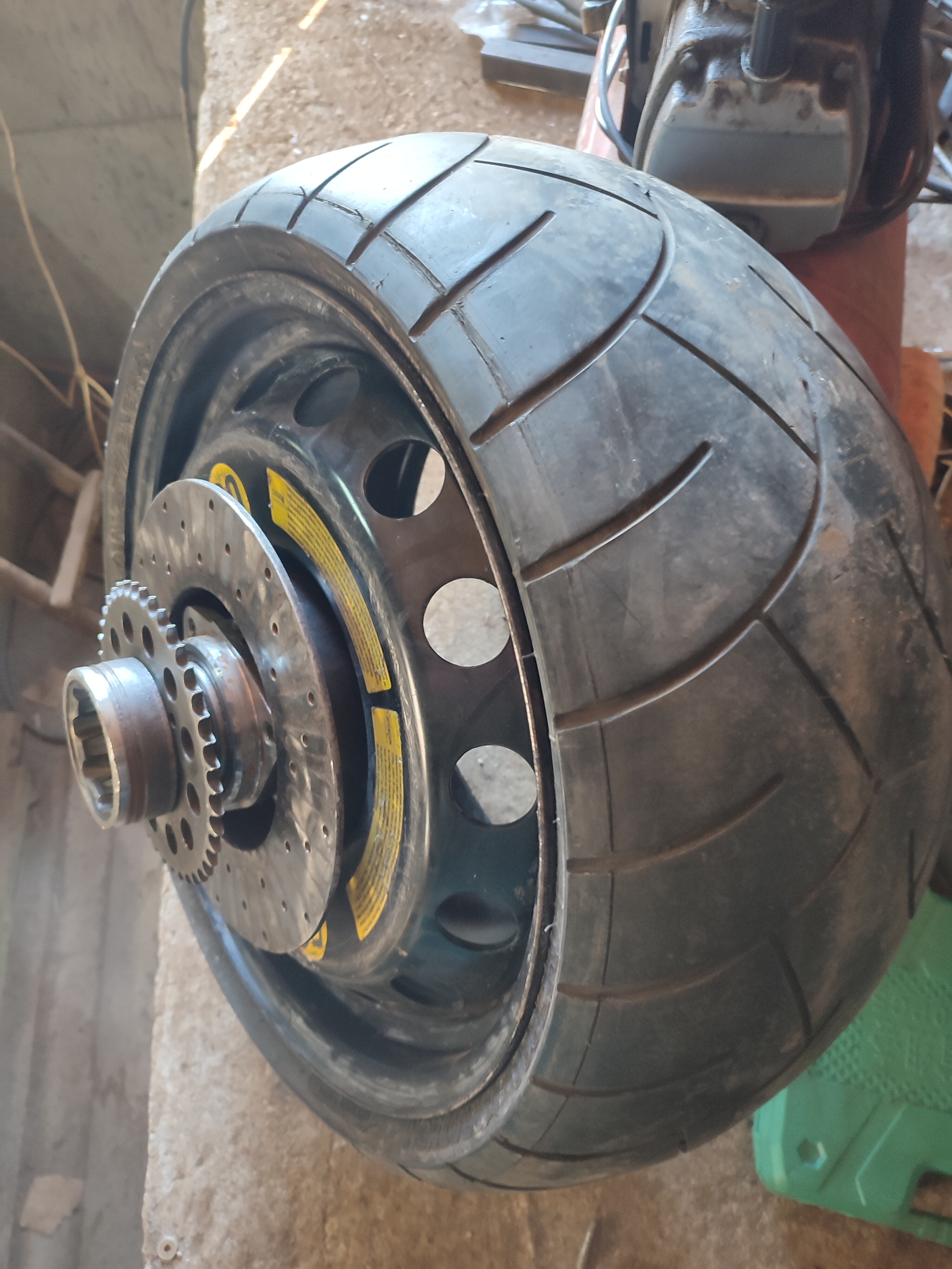

Бак от Урал волк разваренный, ступица grand Cherokee, диск докатка от Touareg разварен, шина Metzeller 300/35-18, тормозной диск от Grand Cherokee передний 280мм отрезал от него одну щеку, звезда одета на гранату переднюю внешнюю от чирика.

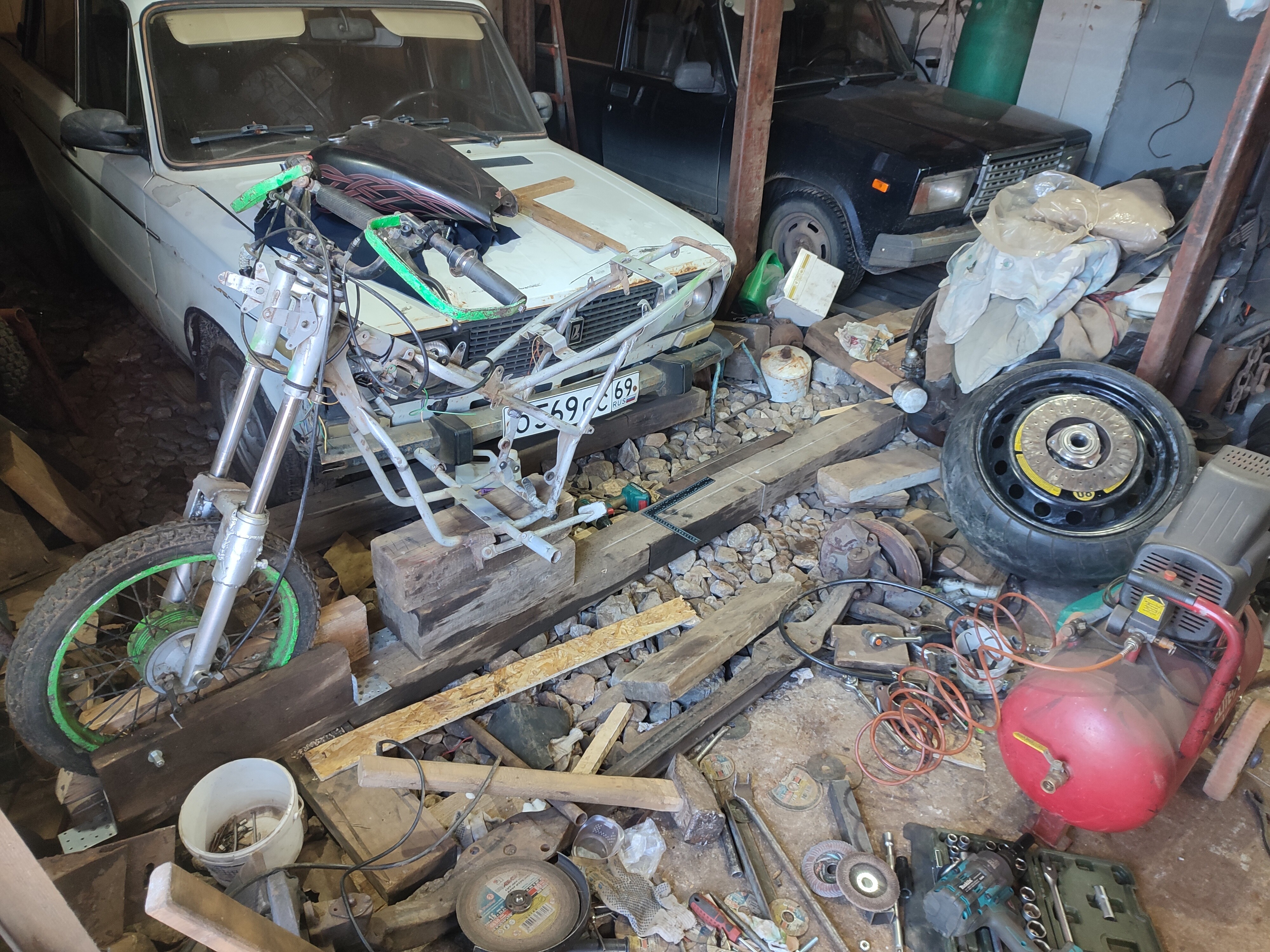

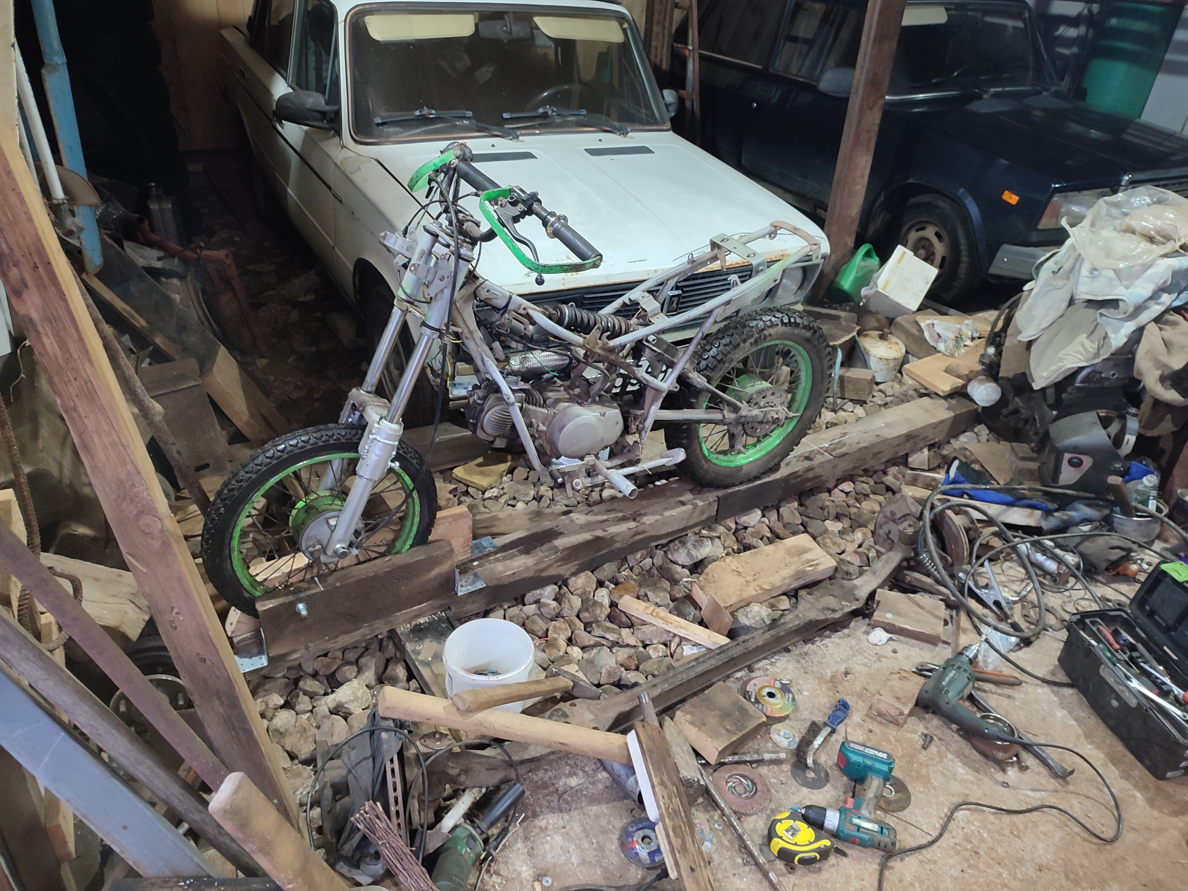

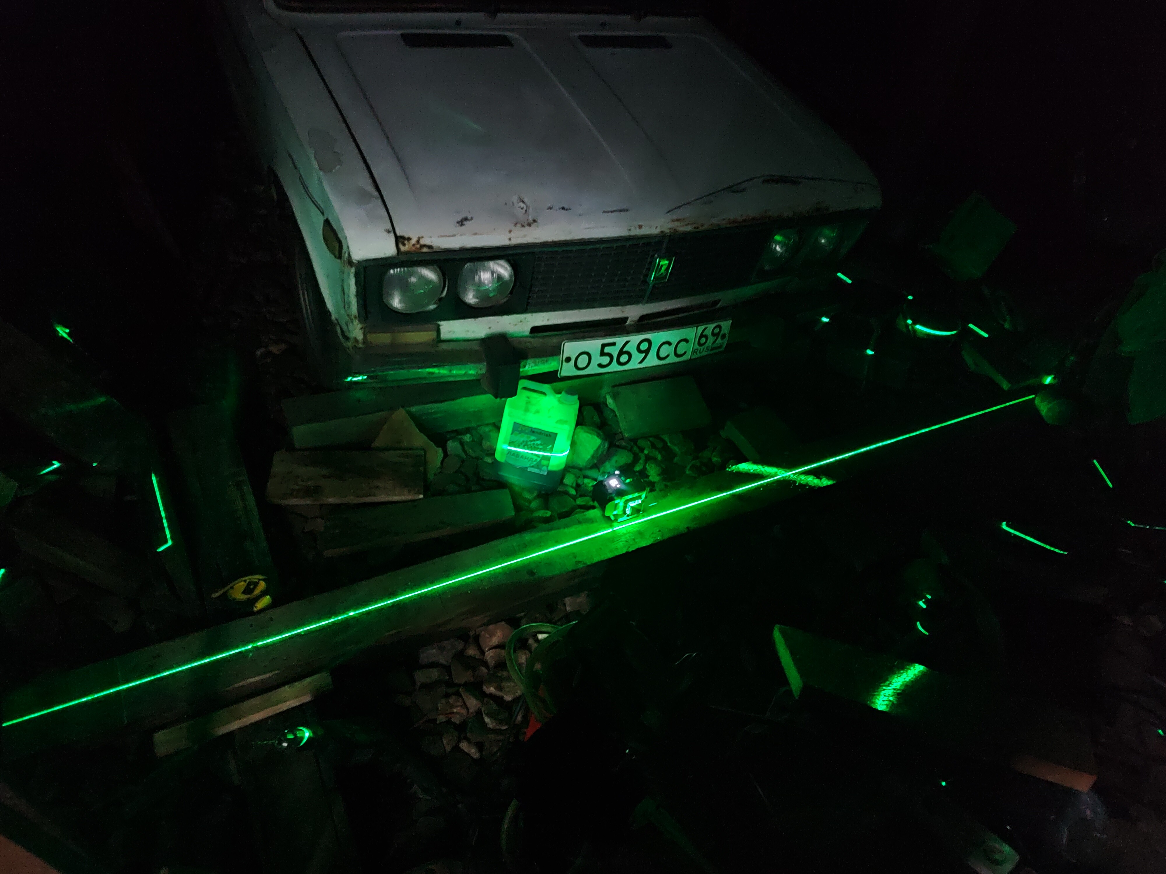

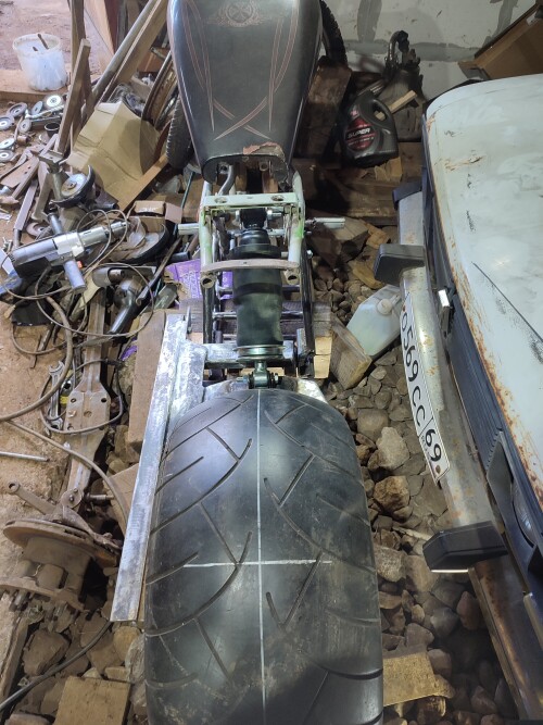

Импровизированный стапель, продавец покрышки рекомендовал соблюдать соосность колёс, ибо Боливард 1800 при торможении на нём имея расхождение осей колёс ложился на бок.

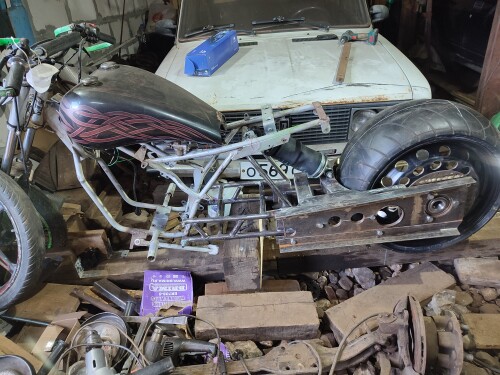

Такое колесо на пилот - явный перебор.
И бессмысленный. Куча работы улетит в трубу.
Мотор какой планируется?
У тебя правое перо ссытся. Как ты планировал менять сальники вилки с такой конструкцией "третьей траверсы"?
Просто интересно..
Михаил
124 дня назад

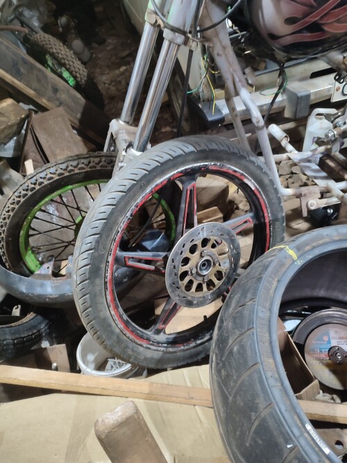

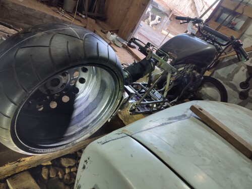

Траверса будет удалена, так как будет минское колесо, оно не влезет, мне кажется регалрапторы маленькие всё, база будет 1700мм полноразмерная, моторчик наверное 125
Редактировалось: 1 раз (Последний: 26 февраля 2025 в 22:32, Михаил: причина не указана)
3 часа назад
Михаил:

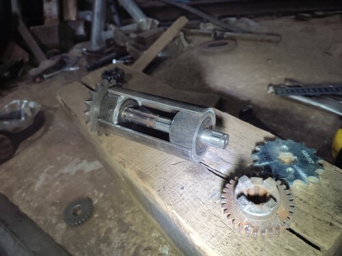

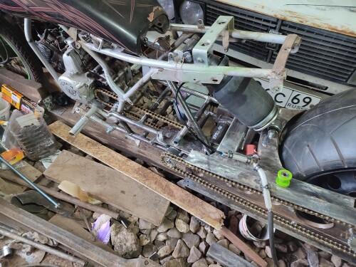

Чтоб провернуть такое колесо звезду заднюю придётся ставить большую, а переднюю маленькую..
А двигатель с сильным смещением крепить, чтобы цепь налезла на звезду
Редактировалось: 1 раз (Последний: 26 февраля 2025 в 23:27, Мослитр: причина не указана)

Либо промежуточный вал
Тоже так подумал.. Видел когда то питбайк с промвалом..

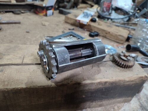

Делал на косилке такой переход, требовалось очень сильно понизить скорость для косьбы высокой травы, либо так либо делать вынос вала от самого двигателя

Михаил:
Ну, они же все - мопеды, а не мотоциклы. Я немного покатался на Регале заказчика после восстановления.
Поездил для проверки - вполне прилично ехал и нормально управлялся, даже по проселочной дороге.
Единственны был минус - задняя покрышка от Оки. Она плоская и в повороте не давала правильно наклонить мопед, из-за этого он постоянно рыскал задом. После замены этой покрышки на обычную мотоциклетную - полукруглую, рыскания исчезли. Правда, снять её полностью с колеса в гараже не удалось и пришлось везти в шиномонтаж.

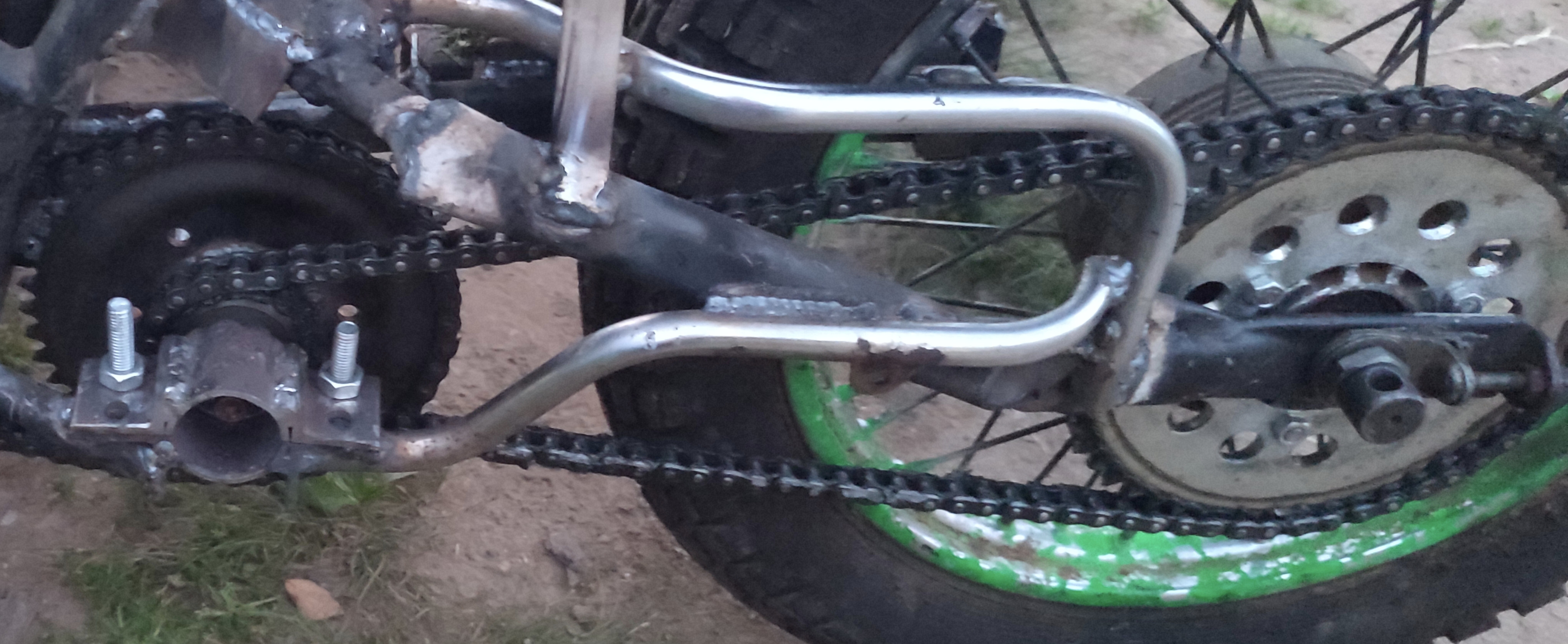

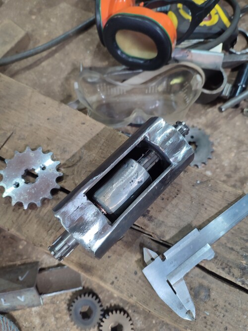

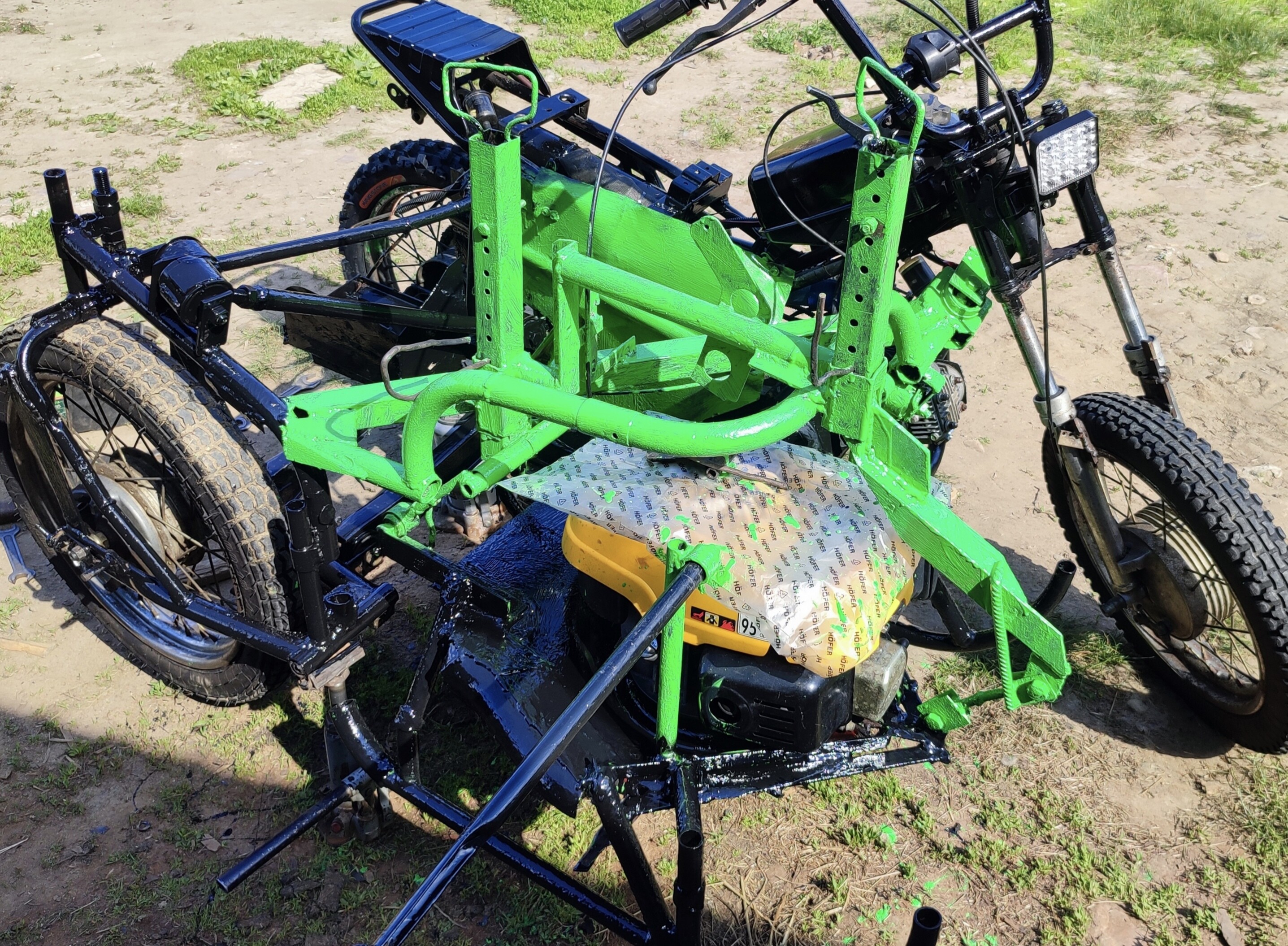

А еще был положительных опыт наваривания на ведущую звездочку вторую такую же. На этом фото для смещения цепи к мотору, но и для вынесения влево тоже можно сделать.
И даже три звездочки соединяли в единое целое.

Куда проще и практичней установить под нижней ветвью цепи ролик-натяжитель, с не очень сильной пружиной. Слабину выбирать он будет, а чрезмерного натяжения не допустит. Зато не нужно думать, как подтягивать дополнительную промежуточную цепь.

При такой длине её и не нужно подтягивать. А ролик - не эстетично, лишний шум, да и в целом - полумера.
Зато нужно будет думать как установить мотор при такой ширине колеса.

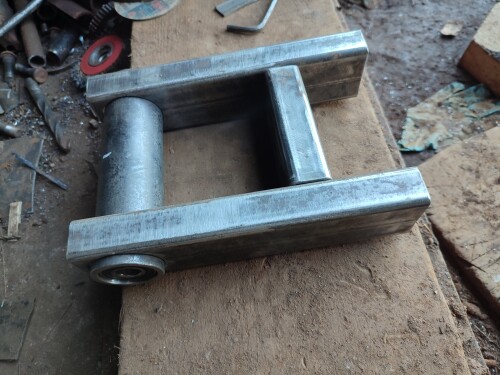

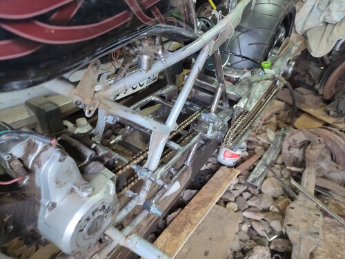

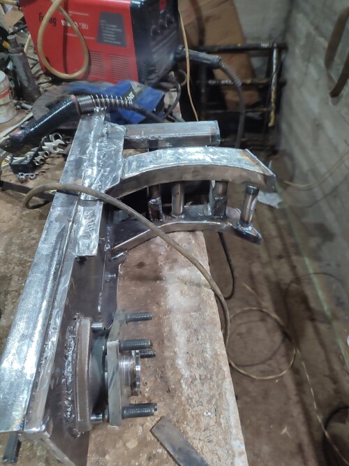

Привет! Труба для маятника 50х38 переточена под посадку подшипников, всего 8 штук по 4 на сторону,203 подшипник.
url=https://radikal.host/i/IMpvkK]
[/url]
Добавлено спустя 7 минутКрепление маятника отодвинулось на 40 см назад, сам маятник совершенно фантастической конструкции фрезерован из цельного куска алюминия , сварен из того что было, вес имеет...

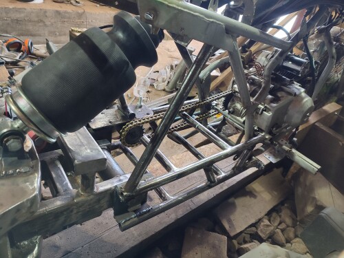

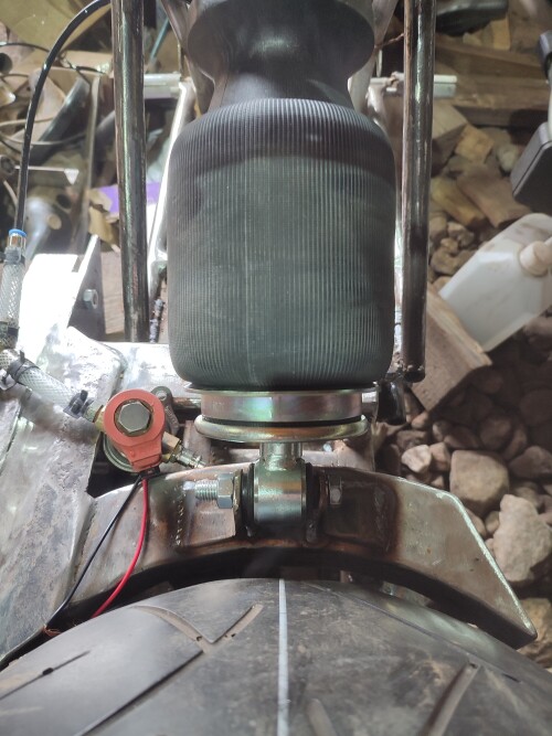

Добавлено спустя 15 минутУстановил пневмоподушку с амортизатором от кабины грузовика, ход 10см будет регулируемая высота и жёсткость.
Добавлено спустя 16 минут
Добавлено спустя 21 минутуИз деталей от коробки передач изготовлена переходная муфта, валы только подогнал по длине, из нескольких шестерён обварена и обточена соединительная муфта, остатки толстостенной трубы от маятника пригодились, те же 203 подшипники по 2 шт на сторону.Добавлено спустя 21 минуту
Добавлено спустя 24 минутыМуфта установлена,в процессе работы над натяжителями цепи

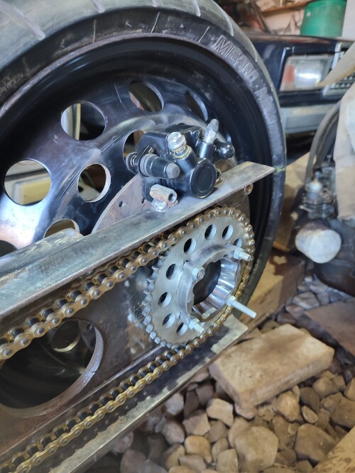

Добавлено спустя 30 минутКрепление звезды и суппорта, перешёл сразу с 3 отверстий звёзды пилота, на 4 отверстия питбайка, ибо есть большой выбор звёзд на данную посадку
Добавлено спустя 33 минутыМинское колесо к сожалению совсем плохое и прикупил колёсико от китайца, заодно и дисковый тормоз будет.
