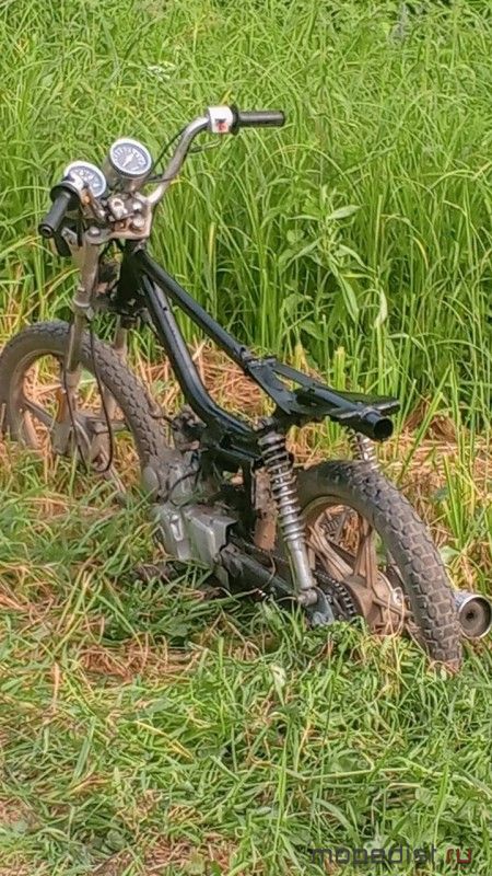

решил своими кривыми ручками насиловать раму дельты, пока что вот так выходит, впервые варил полуавтоматом (без газа взял ресанту саипа160п), очень удобно, но верхнюю трубу как первый шов немного запорол, усиления же короба (сверху) вышли прям очень хорошо по сравнению с тем что было с электродом.
фото:
что скажете, что посоветуете, как ещё усилить короб можно?Добавлено спустя 1 минутуну и как вам коробочка для запчастей из правой крышки ш58? laugh

Эта горизонтальная труба абсолютно не нужна, если ты не собираешься участвовать в мотокроссе.
Нижнюю часть рамы, где крепятся маятник и мотор, делай по раме советской Риги-4(12,16,22).
крепление бака на неё пойдет + лишним не будет. По поводу нижней части идея здравая, примерно в этом направлении двигаюсь

Горизонтальная труба очень даже нужна, заметно повышает жёсткость рамы

С трубой рамы ничего не будет. учитывая толщину стенок и диаметр, а вот короб усилить бы не помешало
Мослитр:
Срезать и отломать эту пластину
Вырезать заготовку из картона, потом из стали толщиной 2 мм. Вставить и проварить.
Проварить по всему периметру, в том числе к трубе рамы. Жесткость рамы возрастет

не поведет ли короб от такого?

Neko222, если варить не сразу сплошным швом, а пунктиром, чередуя стороны - варишь одну, пока другая остывает, то ничего не поведёт. Ну и зазоры слишком большие делать не стоит, лучше эту пластину вставить плотненько. Главное убедиться, что рама изначально не кривая

А о таком усилении что можете сказать?

Всё правильно сделал! Если уж повышать жесткость, то сразу всей рамы, а не отдельных частей

Не повредит
