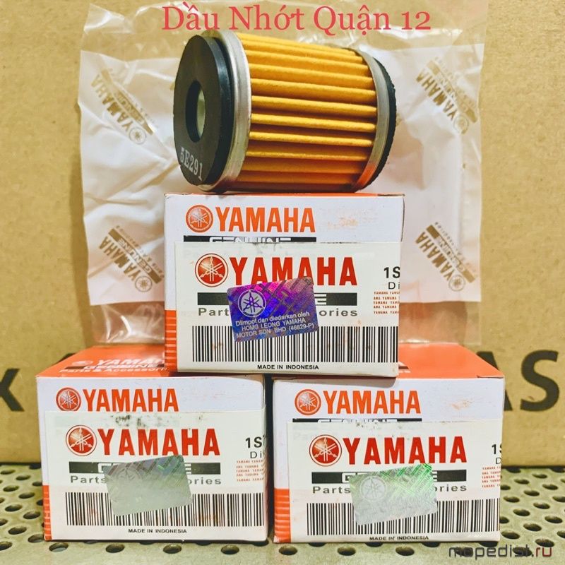

Добавлено спустя 14 минутТакже из преимуществ оригинала - наличие маслофильтра. Поэтому и замена масла раз в 4000.
Воздушный фильтр с нашим ничего общего не имеет к сожалению. Заказать взамен не получится, придётся что-то изобретать или перебирать варианты от чего-то похожего. Производитель (мотоленд) на вопрос о запчастях хранит молчание.

При том, что много общего. Может чего удастся от оригинала привнести, на него уже побрякушек полно.Добавлено спустя 1 минуту
chuvak:
Кто-нибудь видел такие фильтры в продаже?
Нашёл! Размеры не указаны, но явно он. Нужен будет весьма нечасто, но заказать прозапас попробую.
https://ali.click/o1pwe1l
Ухум Бухеев:
О да. Это он.
Респект.
Я весь али перекопал и мне такой не попался ни разу.
А то я уже начал от газонокосилки подбирать.

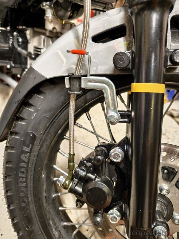

Поменял тормозную магистраль на армированную. У меня от родных тормозов нахлынула ностальгия по временам двадцатилетней давности, когда на гнилых сибихах с японских свалок тормозной рычаг до рукоятки продавливался из-за раздувающихся магистралей. Здесь прямо очень похоже, хоть и не в таких масштабах.
Скажите, это на всех народных мотоциклах так? Я привык, что на банджо болтах обычно медные прокладки. Такие вот, с резинками, видел только на маслосливных пробках. Очень чудно.

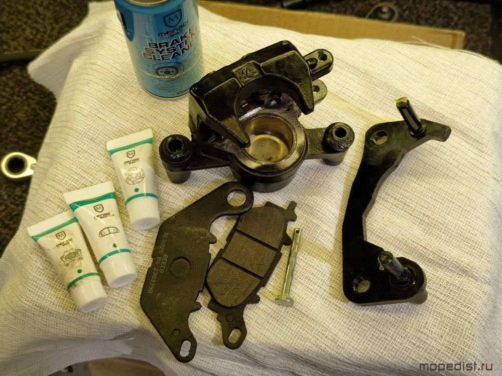

Заодно обслужил передний суппорт. На направляющих почти не было смазки, советую туда слазить проверить.
Тормоза прокачал снизу шприцом, рычагом дёргать не пришлось, всё с первого раза.
Вуаля! Магистраль нужна 850мм, я нашёл только 900, что не слишком принципиально. Угол загиба наконечников - верхний чем ближе к 90 градусам тем лучше, нижний 15-20.
Передний тормоз теперь не узнать. Мгновенный отклик, чёткий контроль над торможением. Доволен - не описать словами! За тыщу рублей самая нужная доработка для этого мотоцикла. После замены фары, разумеется.
Имейте в виду, что окрашеный руль и его хомуты боятся тормозухи. Поехал отмываться.

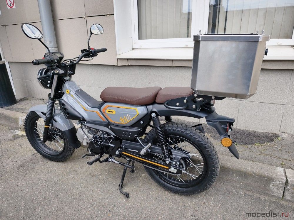

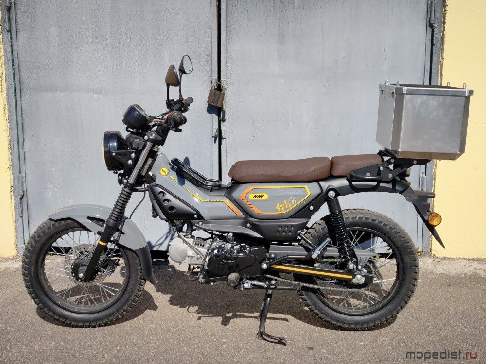

Обзавёлся кофром.
Надо придумать как его забрендировать.

Ухум Бухеев, алюминий? Стоит наверное как 1/4 мопеда?
Какой то у тебя мопед подозрительно чистый. Ты на нём сколько проехал?
Редактировалось: 2 раза (Последний: 19 июня 2026 в 19:17, chuvak: причина не указана)
Ухум Бухеев
Юхнов
chuvak:
Как 1/6
zig-case.ru

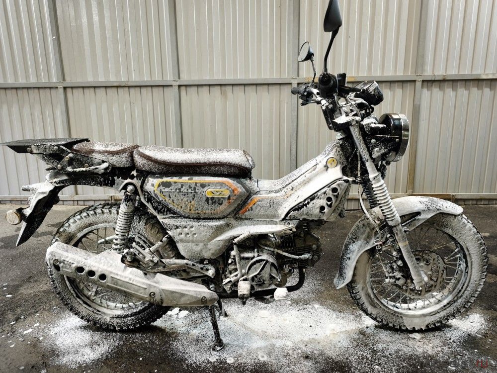

chuvak:
Я его ровно один пост назад с активной пеной помыл ващет

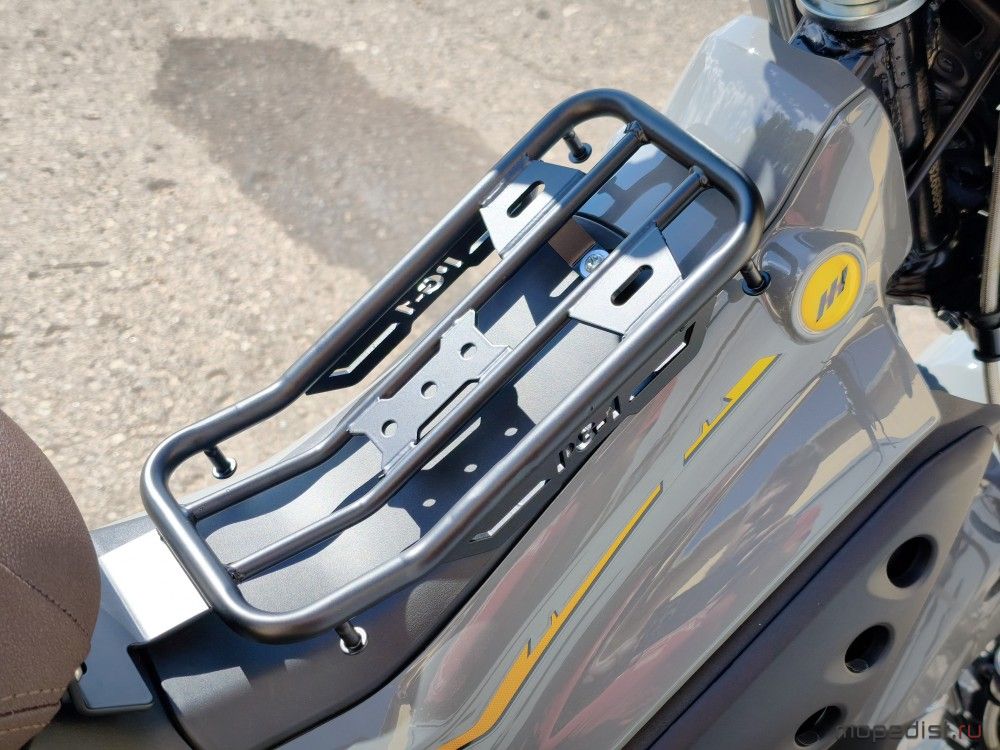

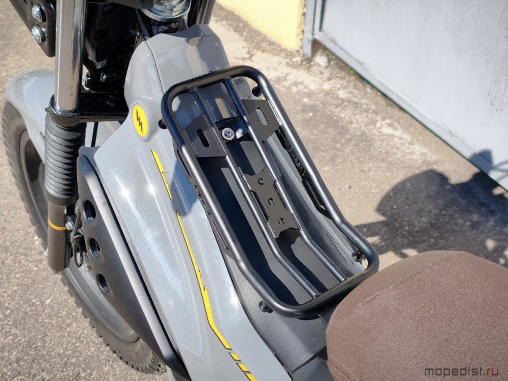

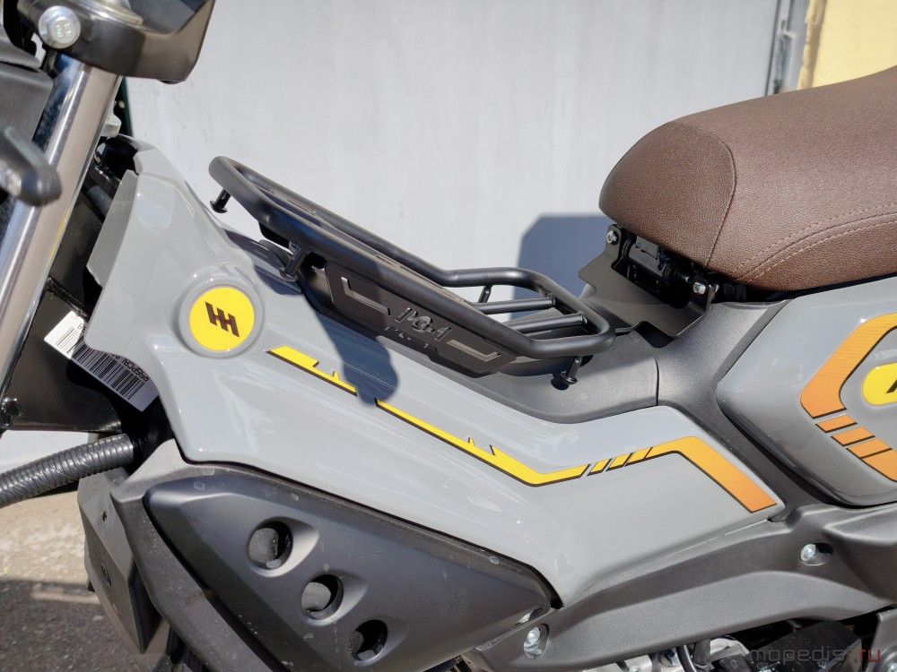

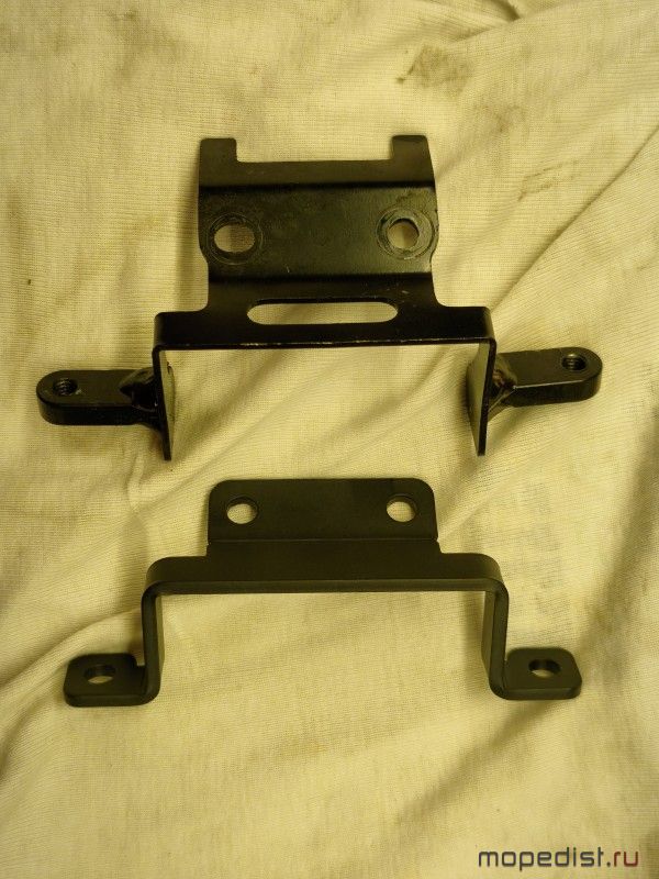

Копия настолько точная, что на неё всё подходит от оригинала. Заказал багажничек в промежность, то чего не хватало от Ямахи. Багажничек приехал. В комплекте переходная пластина, толстая и массивная. Китайский оригинал тоненький и с приваренными ушками:

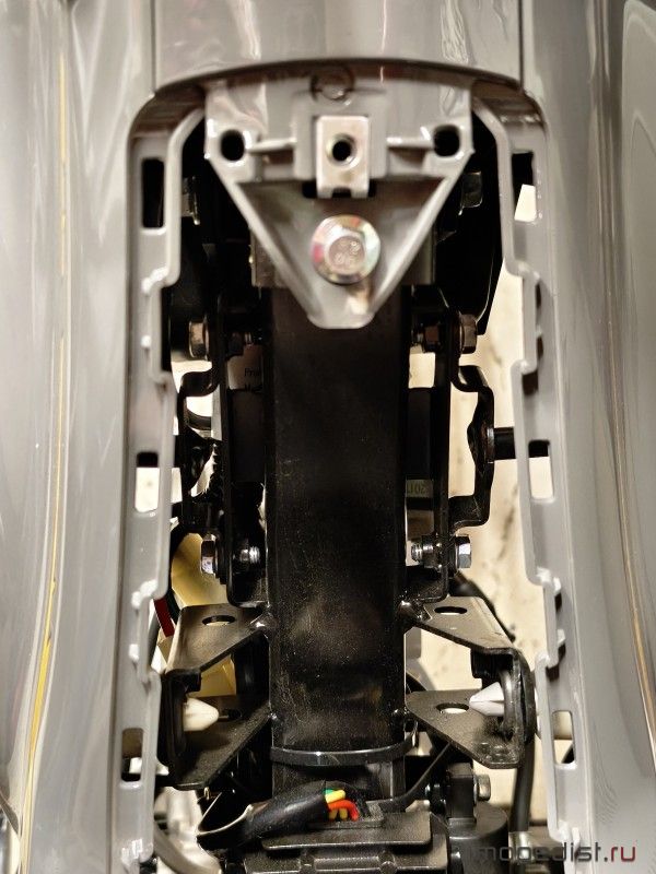

Попутно изучил внутренности промежности. Под пластиковой накладкой достаточно места, чтобы спрятать что-то нужное, но редко необходимое. Я сюда, пожалуй, поселю камеру и монтажки.
Итого. Багажничек просто кайф, но с оговоркой, что мешок цемента поперёк не кинешь. Переднее крепление в закладную пластика, а не к раме, к сожалению.
За полторы тыщи рублей покупка отменная! (начал вставлять ссылку и увидел, что подорожало до двух. ШТОШ)

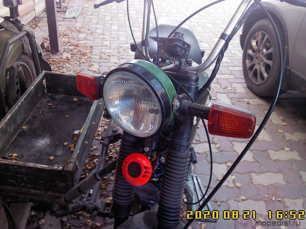

На очереди замена руля и надо бы отражатель в ижевскую фару обновить, они вроде от копейки подходят.

Фары такие, есть новые, на авито.

Фара у меня уже стоит, хочу отражатель. Надо почитать, какие хорошиеДобавлено спустя 24 минутыhttps://www.youtube.com/watch?v=S3OZMZzCnck
7 часов назад
Ухум Бухеев:
какие хорошие
Да любой оптический элемент от ВАЗ-2101 встанет в фару ИЖ-а, как родной.
Я в свою вставил и нет проблем с лампочками.
