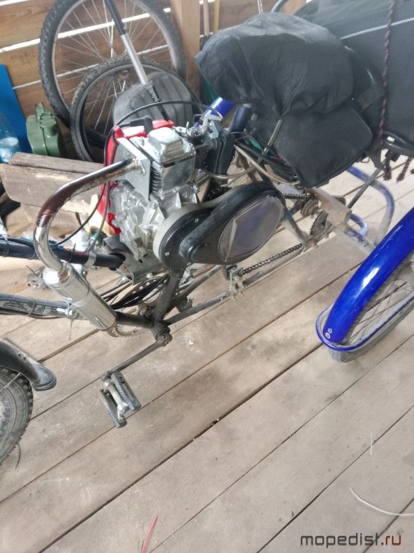

Короче я кое что придумал, без всякие переделок , поставить звезду на 36 зубов , и где у меня задевает цепь , поставить ролики от натяжетелей цепи , как вам идея ? Можно попробовать думаю :)
Попробовать можно, но думаю что этого будет недостаточно.
vovan86x:
Так себе идея... Поясняю - эти ролики будут испытывать сильную нагрузку от цепи, особенно верхний, при разгоне. А нижний при торможении двигателем, но меньше. Чтобы от этой нагрузки ролики не "уплыли" куда-то в сторону, для них нужны прочные кронштейны. Их придется крепить к дугам сваркой или на хомутах, сделанных из полосы, не тоньше 4 мм.
А раз придется сваркой, то уж лучше сразу переделать дуги и ограничиться только одним роликом, поддерживающим цепь снизу. И еще один момент - звезда 36 зубьев ставится для скорости более 45 км/ч, при оборотах коленвала мотора не более 6000. При бОльших оборотах у него такая сильная вибрация, что сидеть "невозможно".

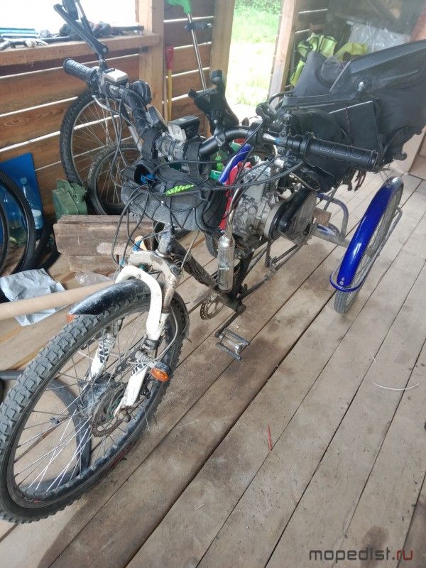

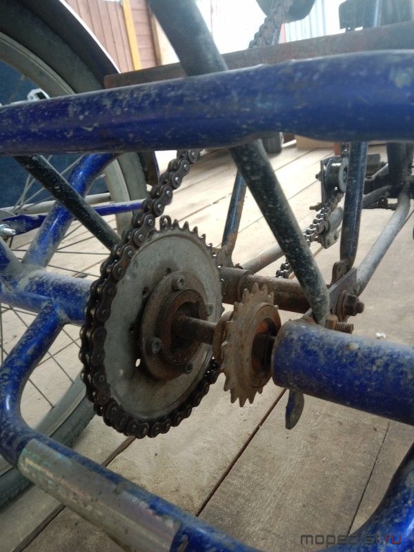

Кстати . что можно придумать. Получается у меня заднее правое колесо ведущие от бензомотора, но, резина летняя , и она получается , просто по снегу шлефует, а на 24 зимнею покрышку найти не могу.Переднее колесо 26 , покрышка зимнее. на электротяги хорошо идет, а вот на 24 не могу найти. Что можно придумать, хочу настроить мотор и ездить зимой на нем :)
Всем привет, я короче на верную не в ту тему залез уже, но поставил другой двигатель ф144 и вот как сделал и катаюсь теперь
vovan86x
Нефтеюганск
118 дней назад
Народ а какой лучше натяжитель взять , пошире что бы был немного. И какой по качеству а то прокатал 500 км грубо говоря, он у меня сказал пока , когда ехал , блага у меня электро переднее
У вас наверное цепь сильно натянута, и натяжитель испытывает значительные нагрузки.
У меня в качестве натяжителя была звёздочка, наподобие что у вас на оси рядом с ведомой звездой.

да вот лучше его поставить, а то не напасешься их потом , 500 км проехал и у меня натяжитель сказал прощай :))
vovan86x:
У меня он это сказал через 350 км, а еще раньше предельно вытянулась цепь, которая была в комплекте к мотору. Я заменил подшипник в ролике, но и тот новый кончился очень быстро. А дня за 2-3 до этого я нашел на дороге старый натяжной ролик от мотора какой-то иномарки, подшипник в нем немного качался. Поставил его и на протяжении более 5000 км больше не знал проблем.
vovan86x
Нефтеюганск
118 дней назад
Думаю мотор все таки назад поставить, а то тяжело ему меня тащить, и пружина сломалась вцпепление

Короче поставил назад движок , и столкнулся что двигатель растягивает цепь как пластилин. Заказ усиленную цепь, поставил, вроде все хорошо, но сцепление на проч сломалось. Заказал другое , посмотрю как пойдет
Какие сюрпризы меня ждут с этим движком , не понятно , что еще сломается!
