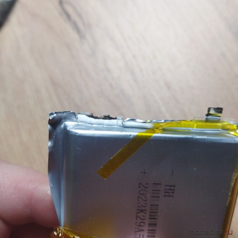

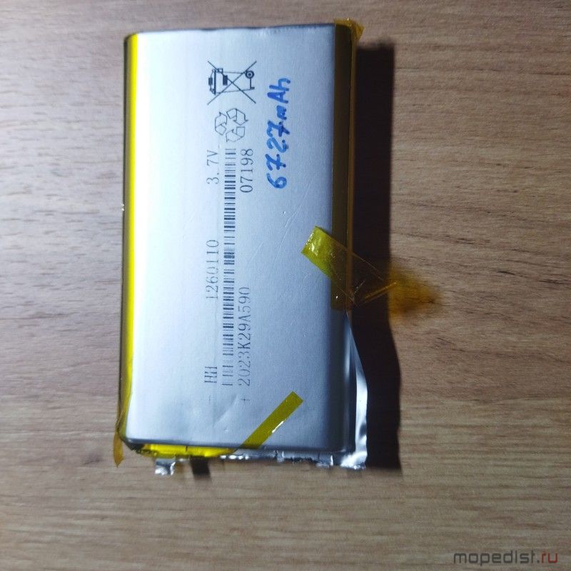

Подскажите!
Есть такой аккум.
Живой, но у него беда.
Как акк распатронить так, что бы освободить вывод и подпаяться к нему?

Не надо полимерный консервированный пожар распатронивать, купи новый на маркетплейсе за копейки.

Какое там устройство? Что под фольгой? Не может же быть, что пожар только под фольгой?:)

Я бы посоветовал припаяться к остаткам родного вывода. Толстый провод не нужен, типа что от него включать? А ковырять лучше через стекло и не голыми руками- даже если не замкнёт там химическая гадость внутри, которую лучше не трогать. Ну а пыхнуть может хорошо laugh

Кстати если ёмкость правильно замерена, то нифига он не живой, трети ёмкости ж не хватает уже, разрядить в ноль за то что торчит, чтобы не пыхнул, и на утилизацию.

Pedro de Pakas, примерно правильно.
Мне попала в руки новая говно-колонка с батареей 300ма. Была приговорена - батарейка эта сдохла. Я пошерудил внутри ножиком и дремелем и впаял туда некоторое количество 18650 с некоторой остаточной емкостью. 2 месяца каждый день или через день я примерно по часу под нее занимался физкультурой. Она не разрядилась даже на 10%! Итоговая емкость примерно 7-9 ач. Не измерял после спайки, а отдельно элементы имели бы в сумме примерно столько. Сейчас пошел 3й месяц такого использования. Как бы, используемые элементы так-то тоже надо в помойку. Но вона, как получилось. Этот недоэлемент тоже можно использовать для подобного.
Вот и хотел узнать, как конкретно оно собрано? Чтоб направить свои кривые руки в чуть более правильные русла.Добавлено спустя 1 минуту
andruxxa:
Не хочет. Там вывод в какой-то пленке с клеевым слоем. Никак не цепляется припой.
Что там под внешней фольгой?

Под внешней фольгой один из электродов уже. и всё там сильно близко, можно коротнуть. чем-то неметаллическим если ковырнуть, но смотреть через стекло. Может и не припаяться- там сплав хитрый, и к нему бывает выводы приварены лазером.

komandor, Под фольгой рулон из фольги с активным слоем, как у электролитического конденсатора. Электролит пастообразный. Полыхнёт, если обкладки закоротить. Я сам не пробовал, но попадались сведения о перемотке этих плоскатиков в круглый рулон. Причём на открытом воздухе, в перчатках и в разряженном до предельного напряжения состоянии. Кстати, посты о таких махинациях с липолями, особенно их принудительная разгерметизация при вздутии, выпуск газа и заклейка изолентой или скотчем, безжалостно удаляются модераторами, как вредные и опасные советы.

Ладно, я понял. Помойка.
