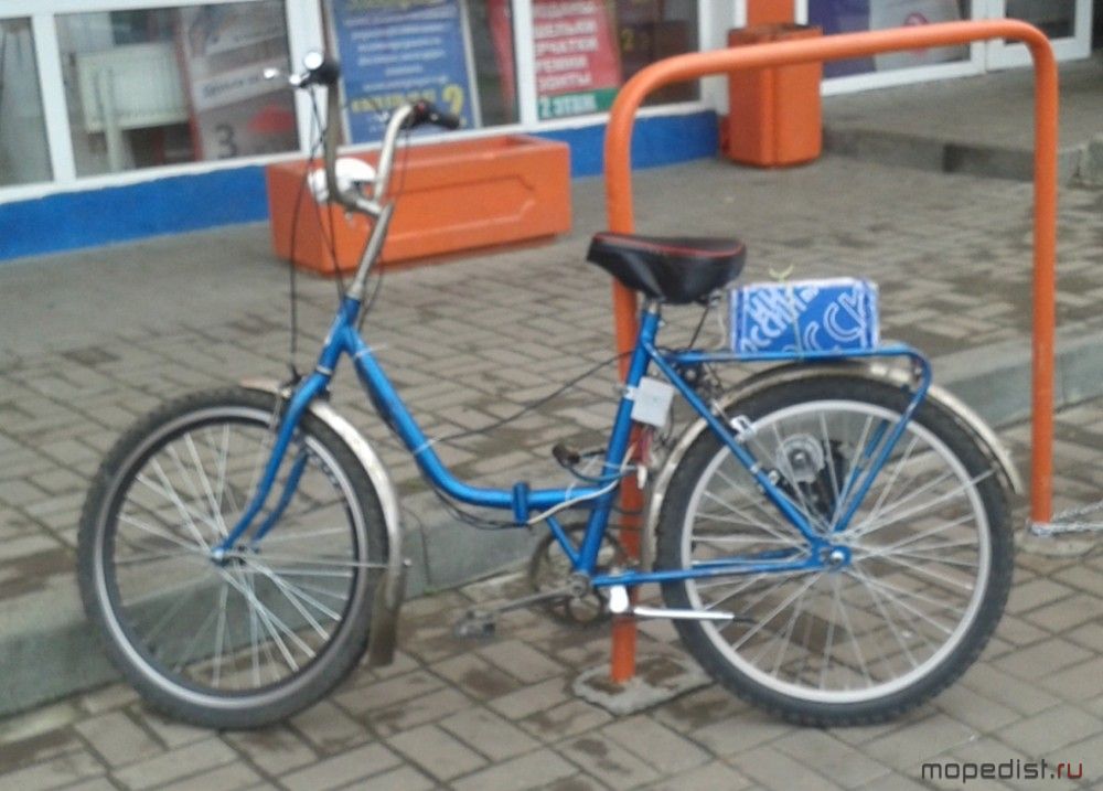

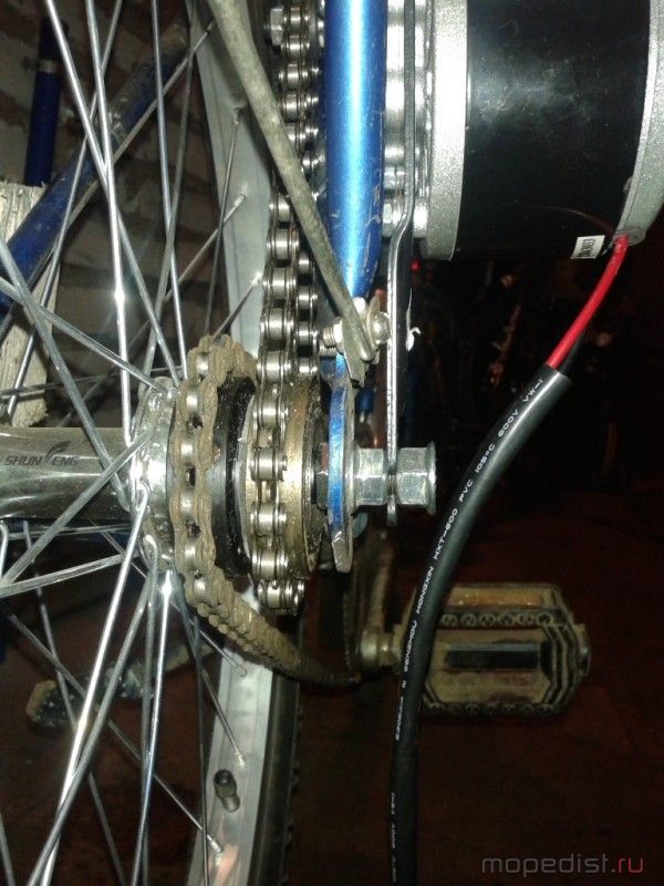

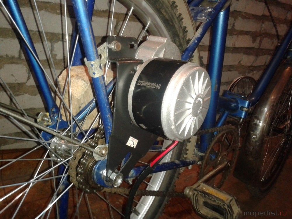

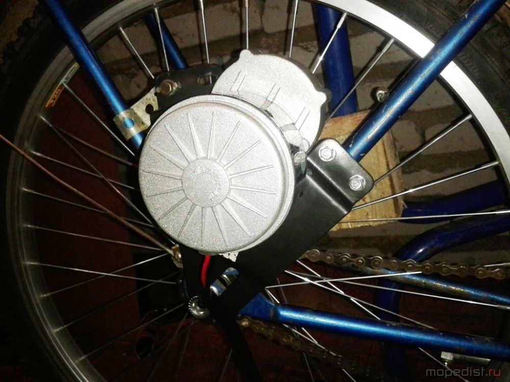

В связи с приобретением другого мотовела, свою самоделку на базе велосипеда Украина решил переделать на электрический ход.
Мотор куплен уже давно, его и поставил. Мотор навесной, с цепным приводом. Сразу оговорюсь: дрянь неимоверная. Нормально установить его можно только на большой велосипед. Если вел какой-либо "нестандартный", начинается полная импровизация. Чем и занялся. С переменным успехом.
Мотор должен крепиться на три точки: одно крепление - на ось колеса, и два - на перья рамы. Но в этом случае при вращении педалей задеваешь за мотор правой пяткой. Поэтому поставил мотор повыше, задействовав стойку багажника.
В набор входил фривил, который надо устанавливать ПОД обойму ведомых звезд. Но если сделать всё так, то колесо не влезет по ширине. Причем, конкретно не влезет. Поэтому докупил еще один фривил и поставил оба, по одному на каждую цепь.

Раму разгибать чтоль пришлось? Какая то фигня, а не конструкция. По идее, проще поставить мотор на багажник, и привод сделать на другую сторону, закрепив на спицах большую звёздочку, как на бензомоторах. Тогда и редуктор был бы не нужен.

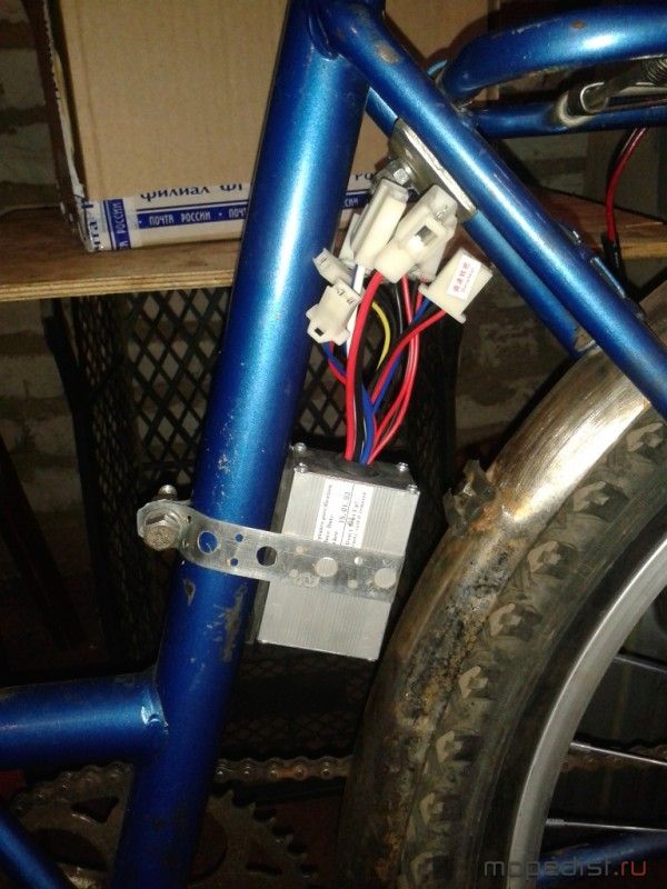

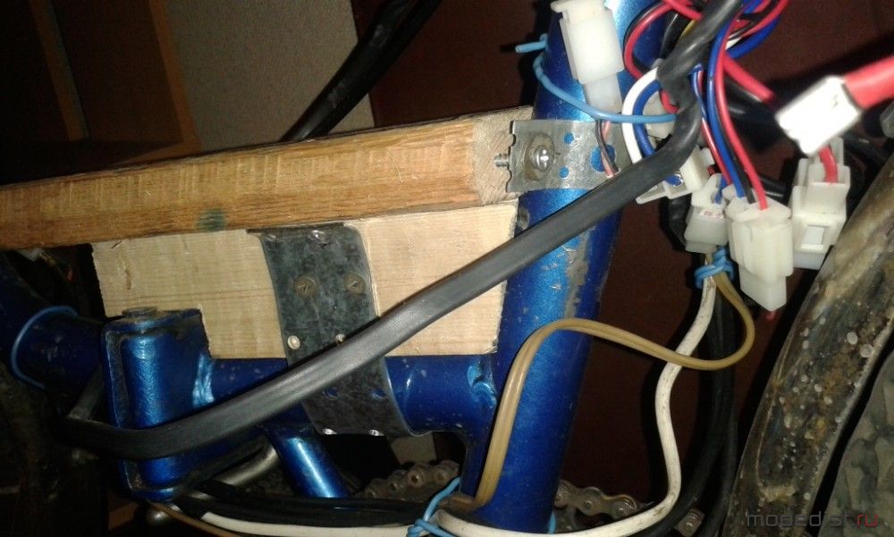

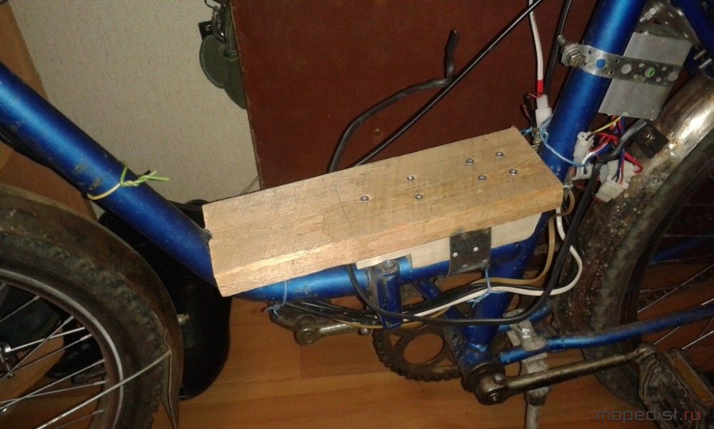

Импровизированное крепление контроллера при помощи куска монтажной ленты:
Благодаря второму фривилу, не пришлось. На другом лисапеде пробовал разгибать перья, что бы впихнуть всю эту чертову конструкцию. В итоге перекосил раму к такой-то матери. Пришлось тот вел продать по-дешевке. С этим рисковать не стал.Добавлено спустя 5 минут
andruxxa:
Увы! Вынужден согласиться. Ужо тыщу раз обматерил себя за то, что купил не МК, а вот ЭТО.Добавлено спустя 9 минут
andruxxa:
Думал об этом, даже прикидывал. Фигня получается еще круче этого. Есть мысль поставить мотор на раму, где стоял КД. Но для этого придется изобретать крепление для мотора. Это на перспективу.Добавлено спустя 33 минуты
andruxxa:
Вот с этим ничего не выйдет. Дело в том, что редуктор с мотором смонтирован в едином блоке.

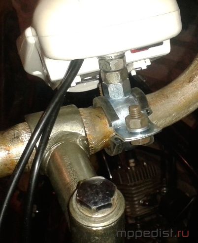

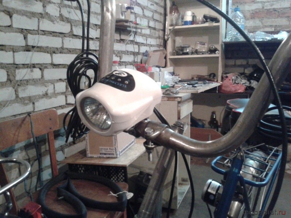

Вот такая фара из набора:
С индикаторами заряда батареи. И креплениями, которые даже одноразовыми трудно назвать. Отвалились сразу. Поэтому пробурил снизу фары дыру и вставил болт. Прикрутил на руль при помощи сантехнического хомута:

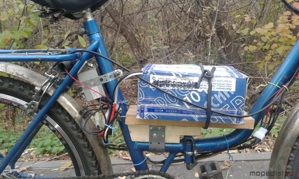

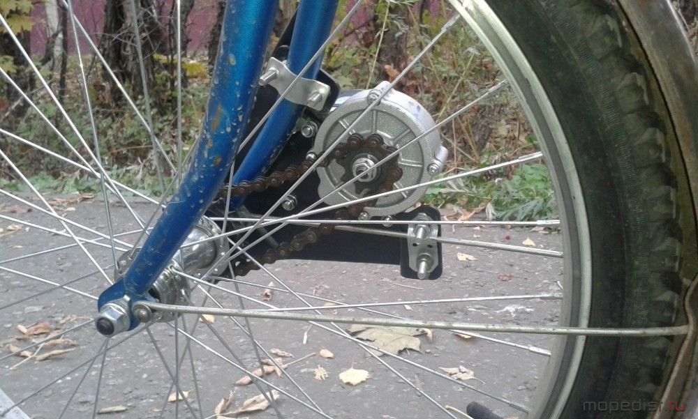

Всё-таки пришлось пересадить мотор на переднее колесо. Сзади, как я не изгилялся, а всё равно цепь задевала за перо. Ну и слетала периодически. Теперь, в роде бы, удалось установить ровненько.
Добавлено спустя 2 минутыПлюс еще в том, что вернул на задницу колесо с ножным тормозом. Лишним не будет.
Panzerflieger
Железнодорожный (Московск.)
1158 дней назад

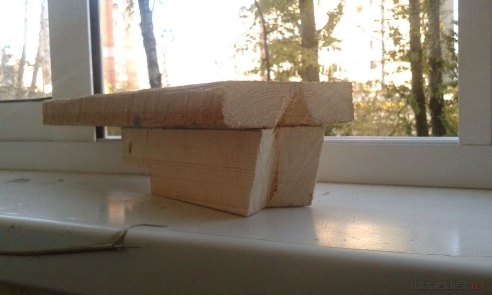

Еще перенёс батареи на раму, дабы сместить центр тяжести вперед и освободить багажник. Для этого соорудил деревянную подставку. Дерево оказалось удобней по ряду причин: легкость изготовления, легкость крепления, небольшой вес. Вот она в процессе изготовления:

Если вы о коробке с батарейками, то это времянка. В перспективе присовокуплю какой-нить ящик инструментный, что б три батареи и заряжалка входили.
