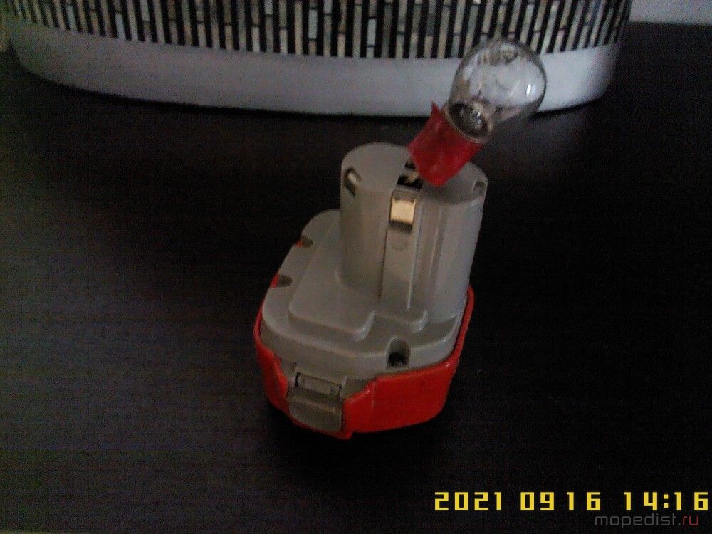

Дык заряжать-то их не особо и трудно. Намного трудней понять, что разряжать нужно полностью. smoke Хотя бы так - лампочкой с припаянными медными проволочками.
Как погасла - можно втыкать в ЗУ.
Это я про NiCd аккумуляторы, если что...
А лампа на какой ток? Или Мальвина про это не рассказывала?
А не пофиг ли? При работе батареи на мотор ток побольше будет, всяко. Однажды замерил, для интереса, при закручивании шурупа 3,5х65 - аж 12 ампер было, при полном скрытии шляпки в дереве. В регуляторе впаян диод на 5 А - однажды он "гавкнулся" и пришлось менять на 10 амперный. И пилить его круглый корпус прямоугольником, чтобы поместился в отсек регулятора.
А что там рассказывать, если и так хорошо видно - лампа автомобильная, однонитевая, 21 ватт. Соответственно, тебе Мальвина и должна нашептать о токе через неё.

Не пофиг какая лампа. Модет быть на ток в 2А, как у тебя, а может на 0.2, - вот тогда можно считать что разрядился совсем. И у Андрейки села батарейка и никакая Мальвина уже не поможет.
Ага, я понял ход твоей мысли - если слабая лампочка не горит, значит уже точно полный разряд.
Только у меня нет времени следить, когда лампочка погаснет. Хотя, однажды проверил, сколько будет крутиться мотор от батареи, от которой лампочка уже не горит и даже не светится в 1/10 накала. И нихрена он вхолостую не закрутился.
Раньше я просто зажимал кнопку шуруповерта стальной скобой и ждал, когда он прекратит жужжать. Потом скобку отпускал, ждал несколько минут и еще раз зажимал. На несколько секунд вращения мотора остаточной емкости хватало. Можно считать это состояние полным разрядом? Если можно, то и погасшая лампочка свидетельствует о полном разряде.
